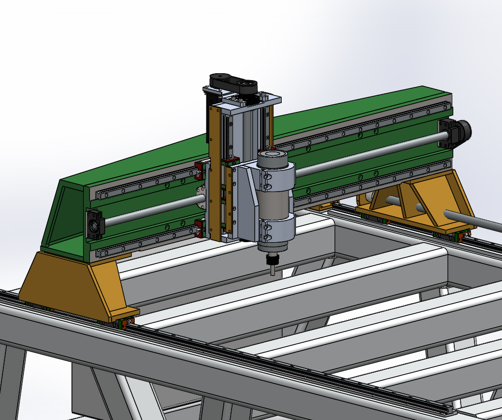

Да станок впечатляет. И красив тоже.
Понравилось как выполнены элементы алюминиевые оси z.
Усилено грамотно.
Кожух интересный. Там есть фото балки портала без гофрозащиты, и видны на двух кронштейнах слева два датчика. Нижний это концевик индуктивный, а верхний зачем?

Это механический упор. Но обычно кроме home датчика, ещё и концевики стоят

датчики - смотря как где ставите - по одному home на ось, на портал два - под каждую ногу. индуктивные, их выбирать получше и поточнее. кабель 3x0.15
концевики аварийные тоже индуктивные, берите попроще покомпактнее (например форм-фактор tl-w5mc1, или подобные, цилиндрические ставить не всегда удобно чтобы на проход срабатывали) - в зависимости от схемы, либо 2 на концах оси , либо один на подвижнной части. смотря как удобнее крепить. тоже 3 жилы.
шпиндель 3x1.5-2.5. там 3 жилы, хотя коннектор 4 контакта. Экран желателен, но у меня нет например.
Ну запасом киньте провод под toolsensor на стол, и датчик касания на голову, такой-же 3x0.15. полезные игрушки.
у меня ещё на насос тумана и пневмоклапана тянутся 24в до головы, и масляный насос смазки кареток на портале висит, там 220.
В прочем добавлю, что концевики у меня сначала стояли механические - жутко ловили наводки, или дребезг контактов от вибраций. провода в экране, заземление, всё есть. хотя индукционные работали нормально даже без экрана. непонятно. поснимал их сразу, и потом так и не дошли руки поставить другие. хотя даже места под них отфрезерованы. надо бы на всякий случай поставить, но пока таких ситуаций не было чтоб координаты терял и уезжал :hehehe:
Некоторые ещё ставят перед home дополнительный концевик, чтобы делать поиск дома на большой скорости (на максимуме пролетает первый притормаживая, и медленно точно выставляет 0 на втором) но это уже причуды и не обязательно.

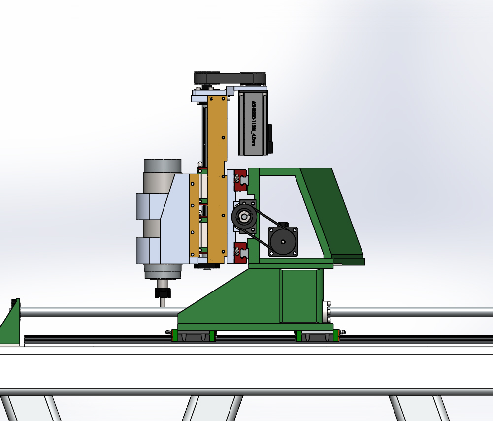

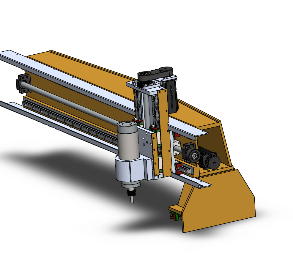

1. Я вот тут поменял балку портала, вернув ее к варианту - из стали, сварную. Чуть тоньше сделал металл элементов. Оставлю 4 перегородки стальных внутри балки, которые приварятся сначала к задней крышке, а потом винтами зафиксируются с лицевой и нижней частей.
Упростил. Так скажем.
2. Изменил алюм.плиту оси Z:
Было так (2907 просмотров) <a class='original' href='./download/file.php?id=147935&mode=view' target=_blank>Загрузить оригинал (259.9 КБ)</a>
Было так
Сделал так, усилил (2907 просмотров) <a class='original' href='./download/file.php?id=147934&mode=view' target=_blank>Загрузить оригинал (406.32 КБ)</a>
Сделал так, усилил
Пока без отверстий крепления зажимов шпинделя за корпус.

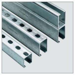

Когда в 15-м году собирался строить станок, была идея разместить на стол вдоль С образный профиль "Элементы Fischer" ,
fischer.jpg (2907 просмотров) <a class='original' href='./download/file.php?id=147936&mode=view' target=_blank>Загрузить оригинал (19.17 КБ)</a>
с заполнением между прутьями или фанерой или текстолитом. Он довольно прочный и крепеж уже существует.
Сверху приклеить жертвенный слой из пластика к примеру.

Хомуты шпинделя:
- избыточны;
- не технологичны;
- очень! сложно будет с ними нивелировать шпиндель.

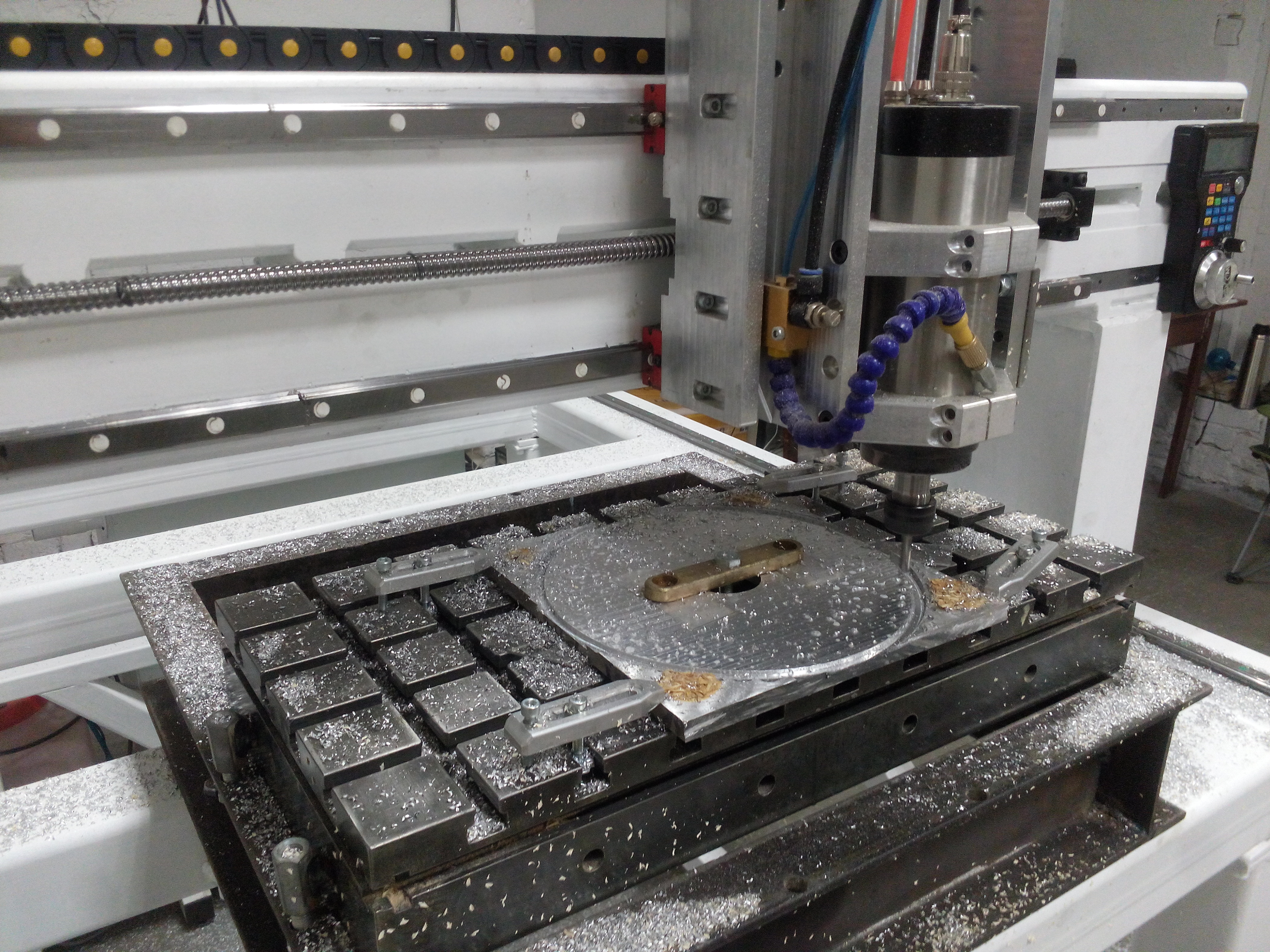

С образный профиль тонкий. ну например для деревях пойдет, но под алюминий уже нет. начнете к нему крепиться - он будет выгибаться весь, ну и жесткости маловато. Себе поначалу кинул швелер 12, там стенка вроде 5мм, к нему уже усп плиту болтами, так при затяжке он весь выгибался на десятки, проблематично было выставлять её. а на постоянку под работу с алюминием надо что-то жесткое. Хомут китайский валяется - кривой и мягкий, в нагрузку со шпинделем пришел - использовал только чтоб нормальные вырезать.
для алюминия стоит усп(600x300x80), поначалу так, проставка временная. потом уже фанеры 50мм на весь стол кинул жертвой, и эту усп через проставки сквозь фанеру к раме . но по возможности посматриваю плиту металлическую на весь стол. хотя под потребности алюминия пока хватает размера усп. Z из плит 30мм и ребра 15.

Вот я тоже думал С-образный профиль пустить к примеру через 100 мм параллельно по всему столу. Он высотой 60х40, прорезь шириной 17 мм, стенка 3 мм. Ага согласен, для зажима деревях будет нормально, А для металла - просверлю насквозь в раму отверстия и резьбы оформлю. Наверное так. Надо отрисовать, прикинуть - что к чему. Вообще, еще в Казахстане живя, вертел в руках этот профиль "Фишер". Крепкий зараза...
НО! Насколько понимаю, крепить потом тиски или еще что поверх профиля или на фанеру - не хорошо.
Значит надо помимо слоев профиль-фанера, добавить еще что-то жесткое.

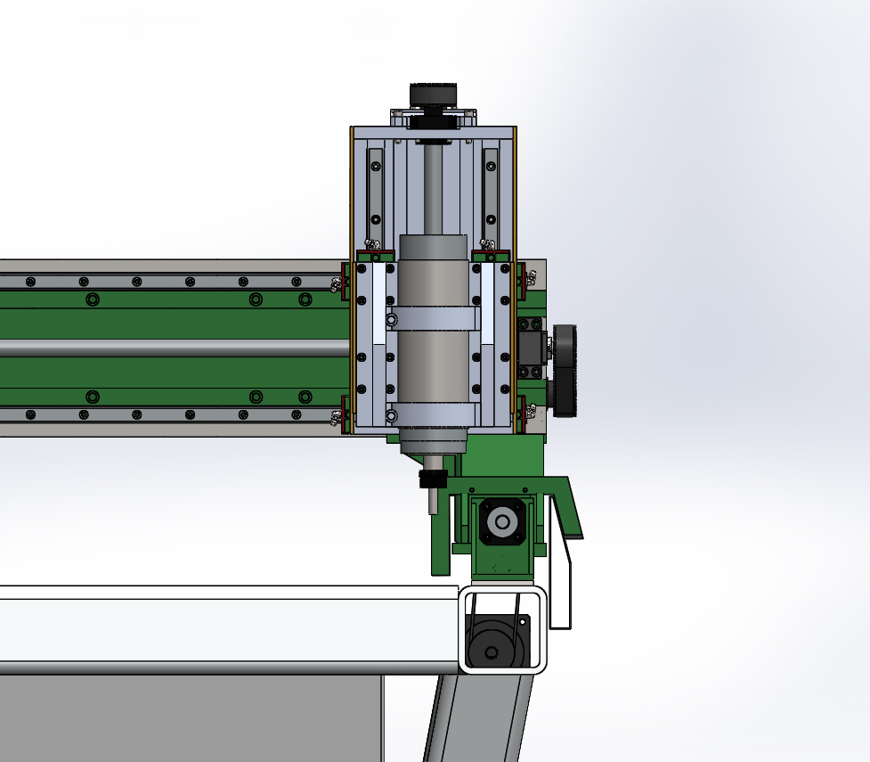

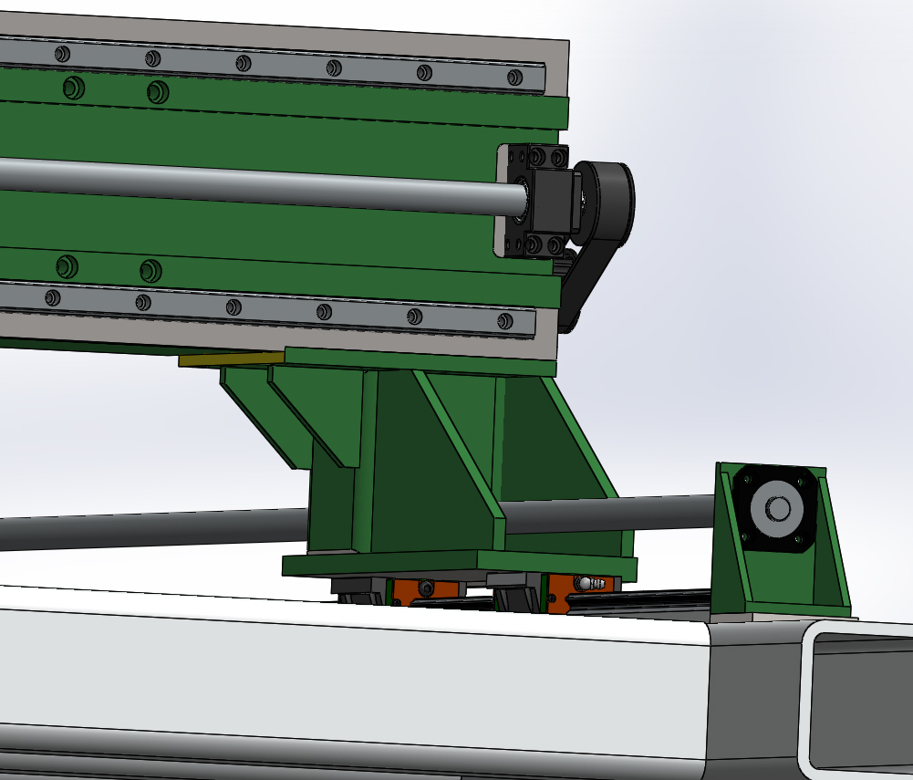

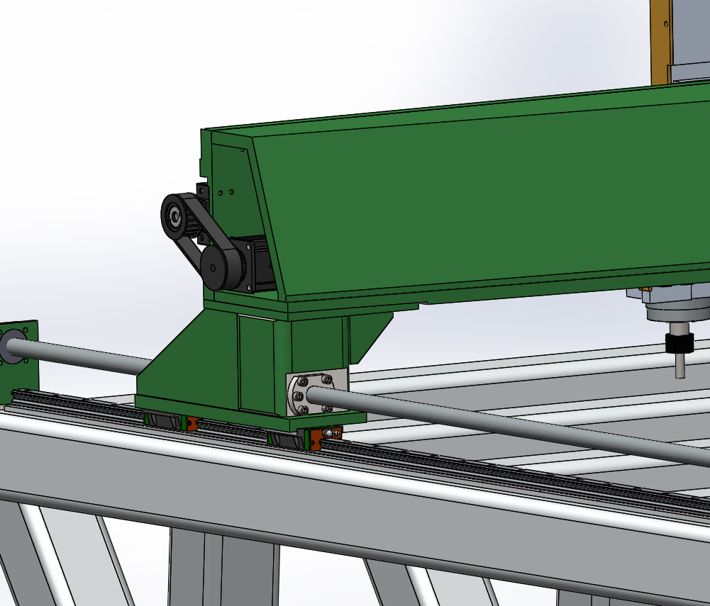

Упростил ноги портала
Отрезок трубы 100х100х8 служит основной опорой
Спереди две косынки, и две небольшие в сторону.
Упростил место крепления Гайки ШВП. Прям в трубу, на проточенное место.
Отверстие в трубе под гайку сквозное, чтобы установить или одинарную с преднатягом или двойную.
Склоняюсь к одинарной с преднатягом - 2010.
Гайка ШВП (2729 просмотров) <a class='original' href='./download/file.php?id=147991&mode=view' target=_blank>Загрузить оригинал (250.17 КБ)</a>
Гайка ШВП
0036.JPG (2729 просмотров) <a class='original' href='./download/file.php?id=147992&mode=view' target=_blank>Загрузить оригинал (221.5 КБ)</a>
Чтобы больше было понятно, вот эскиз с торца.
Центр масс портала примерно у шкива мотора, который "всунут" в короб портала.
0037.JPG (2729 просмотров) <a class='original' href='./download/file.php?id=147993&mode=view' target=_blank>Загрузить оригинал (166.63 КБ)</a>

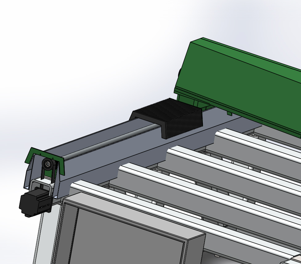

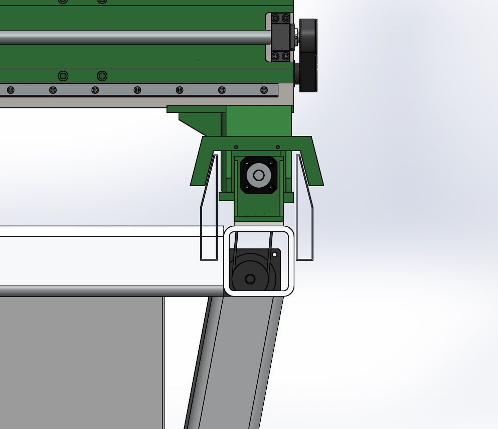

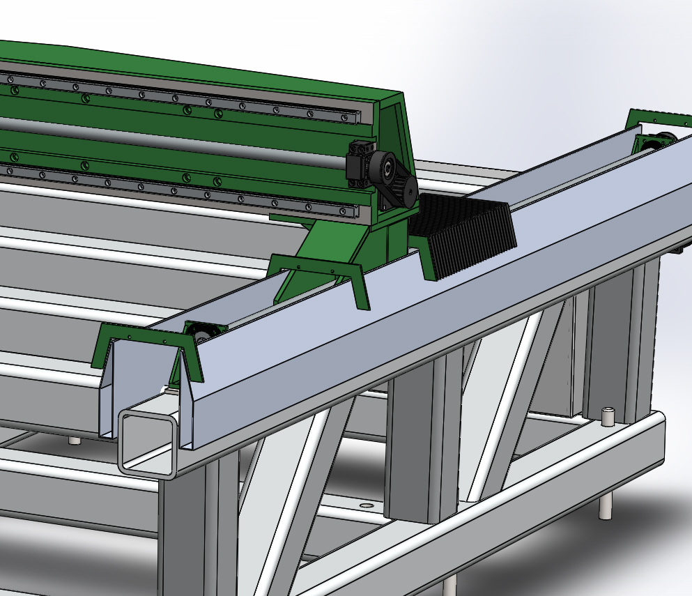

Сейчас набросаю как думаю выполнить гофрозащиту на раме.
Нужен будет совет!
Василий Владимирович
Сообщения: 315
Зарегистрирован: 19 дек 2014, 08:34
Репутация: 17
Настоящее имя: Барвинов Василий Владимирович
Откуда: Московская область, Наро-Фоминский район
Re: Фрезер по дереву...алюм.сплавам, с полем 1300х1000х100
Сообщение Василий Владимирович »

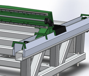

0038.JPG (2712 просмотров) <a class='original' href='./download/file.php?id=148024&mode=view' target=_blank>Загрузить оригинал (338.37 КБ)</a>
0040.JPG (2712 просмотров) <a class='original' href='./download/file.php?id=148025&mode=view' target=_blank>Загрузить оригинал (253.09 КБ)</a>
вид спереди (2712 просмотров) <a class='original' href='./download/file.php?id=148026&mode=view' target=_blank>Загрузить оригинал (139.68 КБ)</a>
вид спереди
Вижу что залез на полезную площадь стола, и это плохо.
Важен принцип. Будет ли эффективно работать?
Применил в качестве защит с боков - алюминиевые строительные правило.
Как их прикрепить так чтобы довольно легко снимались с рамы, это второй вопрос. Можно и "навешивать" их на винты вкрученные в трубу рамы, как кухонный шкаф вешается на стену - в пазы.
Главный вопрос, будет ли нормальна такая система?
Не хотелось бы гофру размешать внутри короба из профиля, чтобы туда не проваливался мусор.
А при такой схеме - проще очистить.
Внутренний профиль можно убрать вообще, из за его чрезмерной толщины и поставить просто пластину. А гофру опустить ниже и "заправить между ней (пластиной) и краем рабочего стола.

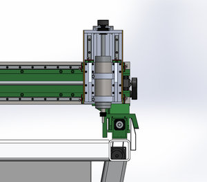

Переделал, убрав правило внутри
0041.JPG (2699 просмотров) <a class='original' href='./download/file.php?id=148028&mode=view' target=_blank>Загрузить оригинал (159.92 КБ)</a>
Шпиндель в крайнем положении. Пойдет?
общая ширина развертки гофры - 335 мм
Нужно ограничить ход так чтобы шпиндель не снес гофру в крайнем положении
Udjin
Сообщения: 2072
Репутация: 1248
Сообщение Udjin »
Защищать каретки сбоку будет достаточно эффективно.
Мне лично нравится ваше решение.
И конструкция красивая, хоть и сложная.
Не видно пока как именно крепятся привода. Сервы или шаговые .. что там у вас.
