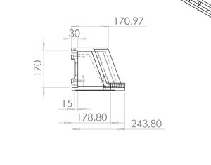

0031.JPG (2671 просмотр) <a class='original' href='./download/file.php?id=147769&mode=view' target=_blank>Загрузить оригинал (93.19 КБ)</a>
Вот поподробнее чертеж с торца. Думаю лицевая плита портала довольно существенна в толщинах, учитывая небольшую величину по ширине.
Если такую из стали выточить, прикрутить снизу нижнюю плиту (отверстия еще не рисовал), в паз проточенный на нижней плите, прикрутить косынки стальные внутренние, то наврятли сможет повести переднюю плиту при установке рельс.
Это же какую дурищу надо иметь, чтобы ее прогнуть или скрутить.
Думаю плюс в такой конструкции - отсутствие сварки.
Минусы конечно тоже есть, и главный в нем - трудоемкость, а значит и дороговизна!
..ну за спрос не бьют! - доделаю чертежи и отправлю 2-3 станочникам. Во что оценят и что скажут??? Вопрос остается открытым.
Но сам я так точно не сделаю. Единственное - отверстия "смогу наколбасить" - и как бы это не вышло в прямом смысле этой фразы..
..уж лучше спецам довериться.

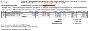

родные кабели там неплохие гибкие. с тонкой проволокой диаметром примерно как у 6 класса проводов, и изоляция гибкая. У китайцев есть точно такие-же кабели отдельно метражом и с коннекторами.
Вот примерные цены аналогичного, не olflex, но тоже неплохой. Но со сроками честно говоря всё хуже чем с китая привезти.

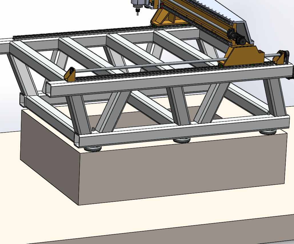

А как лучше ставить станок на фундамент ЖБ?
На виброопоры?
0032.JPG (2528 просмотров) <a class='original' href='./download/file.php?id=147819&mode=view' target=_blank>Загрузить оригинал (333.65 КБ)</a>
Вариант виброопор.
Или в моем случае лучше в бетон закладные сделать с резьбами.
И выставить жестко?
Рама высотой 50 см.
Фундамент типа ленточки, высота 40 см
NikolayUa24
Сообщения: 1299
Репутация: 256
Настоящее имя: Николай
Re: Фрезер по дереву...алюм.сплавам, с полем 1300х1000х100
Сообщение NikolayUa24 »
виброопоры ОВ-70

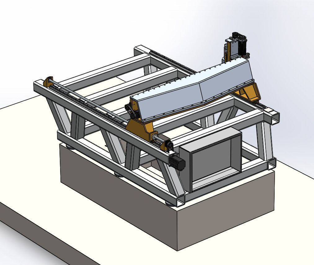

.. :thinking: Вот я сегодня набросал на работе станок сверху и прикинул - он же у меня "мелкий".
А если я пару "ящиков" размещу сзади станка, на стенке рамы, так сказать чуть ниже стола. (тряска будет?) Или ниже к фундаменту лучше?
0033.JPG (2520 просмотров) <a class='original' href='./download/file.php?id=147820&mode=view' target=_blank>Загрузить оригинал (280.88 КБ)</a>
То у меня кабелей, что шли с моторами хватит с лихвой. И силовых на моторы и для энкодеров. Тех которые тоже будут сзади на раме. Пары по 8,5 Nm.
А вот тем что еще едут, по 3 метра будет маловато. Хотя может на этот раз "посредник" не подведет и 5-и метровые всетаки выслал.. :D Но их можно будет нарастить остатками с тех что на раме, так как там надо будет похоже не многим более метра.
Так же?
Кабели же чем короче тем лучше?
(..до сих пор не могу понять, как прямой ток идет по кривым проводам :thinking:) Шутка
ящик сзади станка будет весь сильно в говнище поскольку стружкой его завалит сверхом. если и ставить на станок то поглубже в раму спрятать но лучше отдельно от станка. я так и не могу понять зачем так усложнять портал? чем плоха классическая труба которая используется на таких станках почти везде.

по мне так лучше жестко, раз есть фундамент.
Вполне возможно что хватит. у меня шкаф сзади, и по длине на сколько помню отрезал примерно до Х-3м, до Z-4.5. А на Y вовсе не нужны гибкие провода.
Вы на стол что планируете класть? возможно стоит продольных труб ещё добавить между поперечин.

а так да, сейчас бы шкаф внутрь рамы сунул. Сзади он стоит под козырьком - продолжением стола. минус того что он сзади- от компа провода тянуть далеко, а там есть жесткие ограничения на длинну USB и монитора

frezeryga писал(а):ящик сзади станка будет весь сильно в говнище поскольку стружкой его завалит сверхом. если и ставить на станок то поглубже в раму спрятать но лучше отдельно от станка. я так и не могу понять зачем так усложнять портал? чем плоха классическая труба которая используется на таких станках почти везде.
минус трубы один - нормального сечения не купить её куском.
Василий Владимирович
Сообщения: 315
Зарегистрирован: 19 дек 2014, 08:34
Репутация: 17
Настоящее имя: Барвинов Василий Владимирович
Откуда: Московская область, Наро-Фоминский район
Сообщение Василий Владимирович »
Таким как нарисован - сборным, он не будет.
Сварю с пластин стальных. Будет проще.
