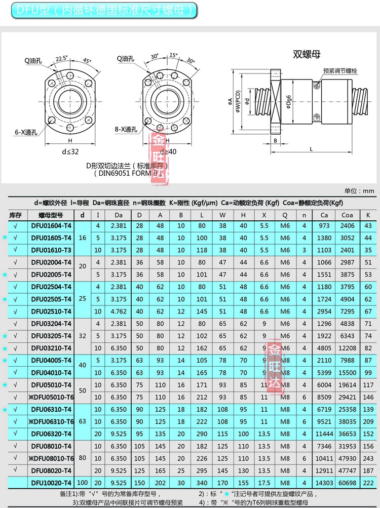

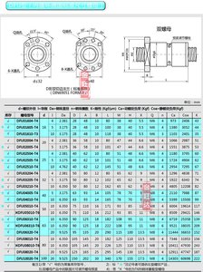

...а что TBI DFU 2010?? не существует?
TBI_DFU.jpg (3547 просмотров) <a class='original' href='./download/file.php?id=147531&mode=view' target=_blank>Загрузить оригинал (509.89 КБ)</a>
Все облазил - 1610 есть.. 2510 есть.. .. где 2010?
Надо же.. И у Хивина 2010 нет винтов... (5/6/20 шаг - есть)
:thinking:
Думал 2010 ставить на портал (таскать всю алюмо-стальную "братию", не на раму, а на портал), 1610 тонковат будет?
2005 TBI & 2006 hiwin?

Если ШВП нужна с двойной гайкой 2010, то у ТВI она есть в сериях DFS, DFV и DVS.

Василий Владимирович писал(а):...а что TBI DFU 2010?? не существует?
:thinking:
если не найдете, или цена не обрадует, можно взять две обычных и фланец к фланцу крепите одними болтами, а между ними натяг подбирайте шайбой.
у меня 1610 -1м - тонковат. шаг однозначно 10, иначе упретесь не только в скорость моторов, но и болтанку/резонанс самого винта на холостых.

hmnijp писал(а): если не найдете, или цена не обрадует, можно взять две обычных и фланец к фланцу крепите одними болтами, а между ними натяг подбирайте шайбой.
Спасибо за подсказку. Буду искать 2010 или TBI или Хивин. Ну в общем, что попадется хорошее.
Думаю гайки с преднатягом найду.

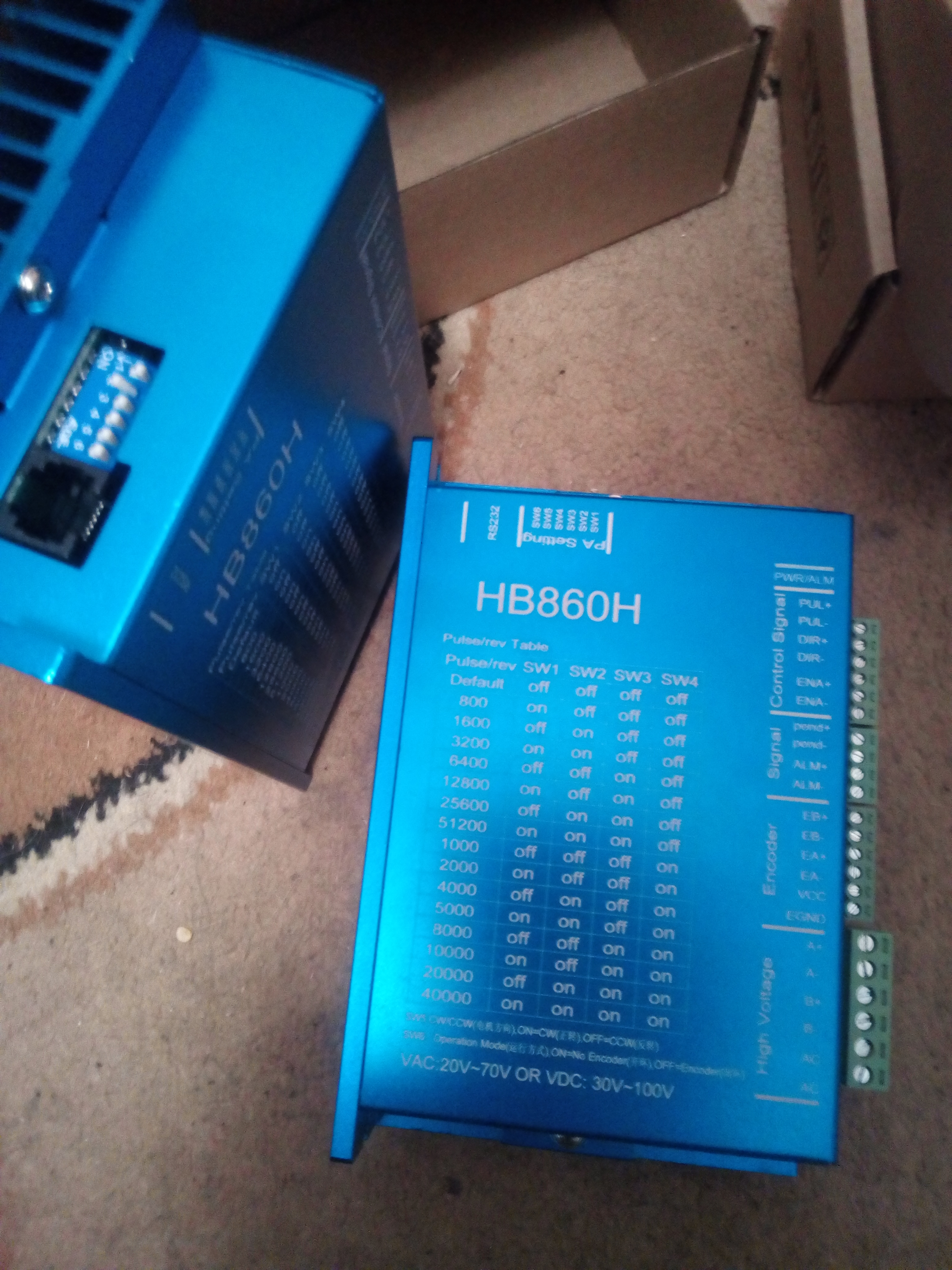

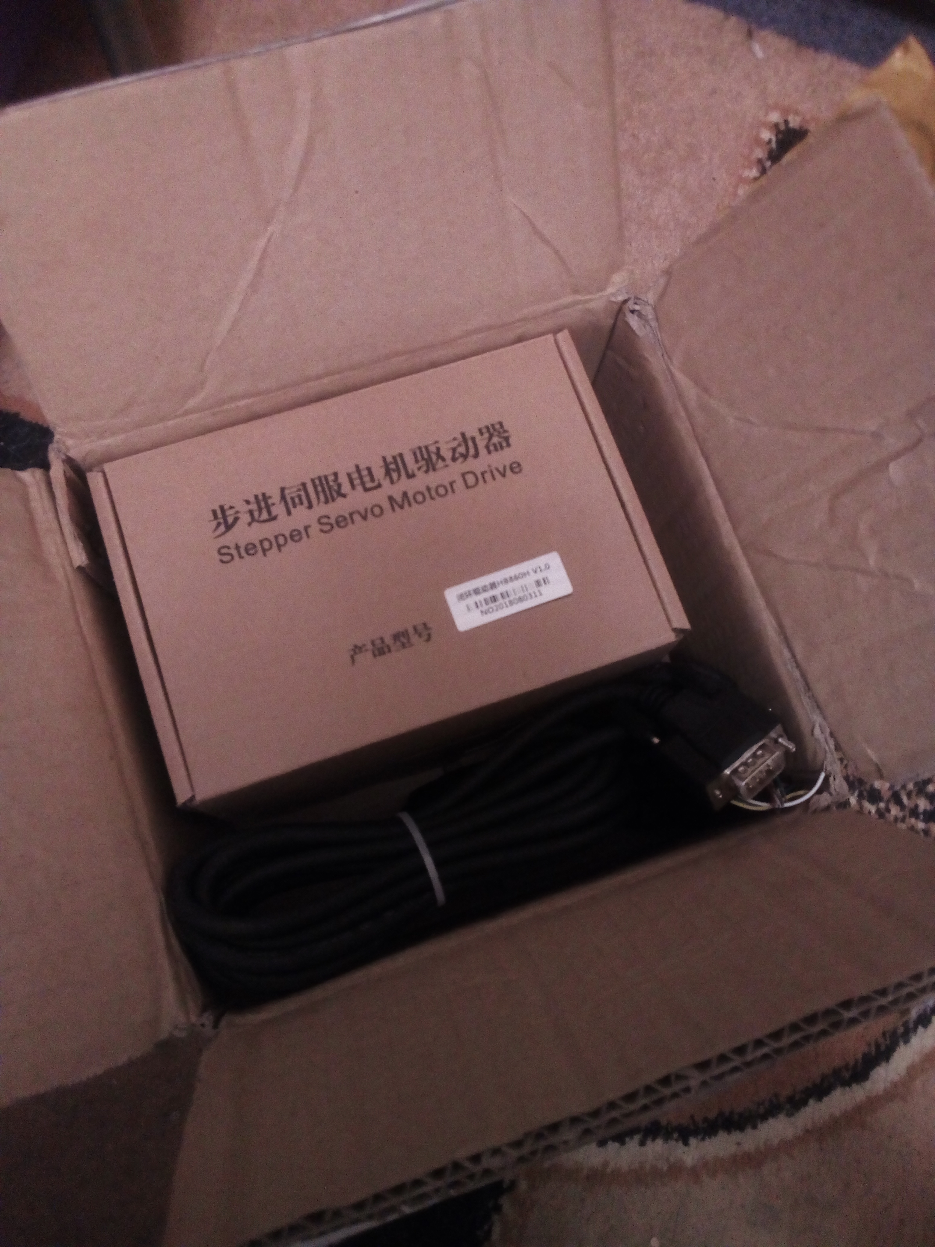

Сегодня пришли драйверы для первых двух моторов (8,5Nm), которые посредник "забыл" отправить.
Следом едут еще два мотора -4 Nm, с точно такими же драйверами.
IMG_20181002_194231.jpg (3447 просмотров) <a class='original' href='./download/file.php?id=147601&mode=view' target=_blank>Загрузить оригинал (3.2 МБ)</a>
IMG_20181002_194331.jpg (3447 просмотров) <a class='original' href='./download/file.php?id=147602&mode=view' target=_blank>Загрузить оригинал (3.31 МБ)</a>
Вот такую штуковину еще выписал с Али:
https://ru.aliexpress.com/item/HB860H/3 ... 57199bf0ae

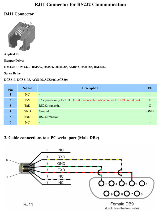

COM - порт на материнке у меня есть, единственное - не выведен. А ведь где-то и планка валялась..
Как я понимаю, через ProTuner можно настраивать. Но вроде не все драйверы "слушаются".
Посмотрим, что за "чудо-платка" с Али приедет (надеюсь на английском мануал будет, а то в китайском.. ну уж совсем не силен)
По идее можно взять один из "КОМовских" шнуров, который шел с драйвером, обжать на другом конце 6-и пиновый разъем. И через него попробовать через прогу настроить драйверы. Потом отстрич пин.
Или этот кабель понадобится во время настройки станка?
https://darxton.ru/catalog_item/shagovy ... st86-114e/
Вот вроде бы нашел похожий мануал на драйвер и настройку:
http://leadshine.com/UploadFile/Down/ES-Dhm_V1.1.pdf
ProTuner - возможно для этой серии подойдет?
https://darxton.ru/catalog_item/servodv ... ukhfaznyy/

Распайка шнура для настройки
RJ11 Connector for RS232 Communication.jpg (3389 просмотров) <a class='original' href='./download/file.php?id=147631&mode=view' target=_blank>Загрузить оригинал (131.72 КБ)</a>

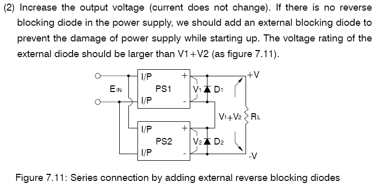

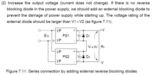

Возьми два LS-500-48 или два NES-350-48
И потом подружишь их
Meanwell.png (3249 просмотров) <a class='original' href='./download/file.php?id=147748&mode=view' target=_blank>Загрузить оригинал (14.57 КБ)</a>

NikolayUa24 писал(а):Возьми два LS-500-48 или два NES-350-48
Уже думал так. Но увеличив напряжение, я тем самым оставлю мощность. Соответственно надо будет 8! Блоков. А это не айс..
Лучше 2, 90 вольтовых по 800 ватт.
Уже нашел. Сслалка была чуть выше.
Правда не Mean well.
Один мощный не особо хочу, так как в случае замены будет накладнее.
Думаю лучше два.

Еще вот вопрос по подключение драйверов, допустим 2 шт к одному блоку. Производители драйверов типа Ледшайн, пишут в мануале, что не " надо" подключать к одному блоку напрямую 2 и более драйвера. Только по системе - "звезда".
Задал другу этот вопрос, так как сам не особо шарю прям как это - звезда.
Он говорит - "забей.."
Он прав?

И одного хватит. Не забываем о рекуперации энергии движками. Там по три колодки плюс и минус какие проблемы.
какой смысл морочиться с таким объединением блоков, когда можно сразу взять на нужное напряжение и бед не знать.
Колодки то три, но они на одной шине и не развязаны. Но по факту ничего не мешает все драйвера на один вешать. вся рекуперация в драйверах оседает.
По поводу надежности одного или нескольких - спорный вопрос. Один или несколько блоков - вылетит один - стоять будет весь станок. Ещё в станке редко все одновременно работают. Обычно это х-у со средней нагрузкой, и ось Z стоит, либо это 3D работа, где больше всего нагружена ось Z ( ей тяжелее всего таскать выходит против гравитации). При разделении блоков по осям получается что какой-то всегда нагружен сильно = сильнее греется, быстрее умирает. А если один большой - то всегда есть буфер свободной мощности, и в итоге он на максимум не работает никогда.
Хотя на деле у меня блоки все вроде одной температуры, не замечал какой - либо нагрев. Вот двигатель да, до 70 градусов один бывало нагревался. А в шкафу греется только частотник больше всех блоков с драйверами вместе (бывало даже в ошибку отваливался, пока с его охлаждением не наколдовал)

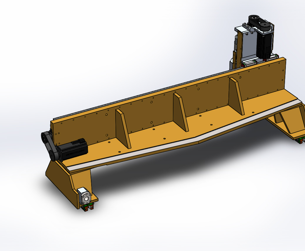

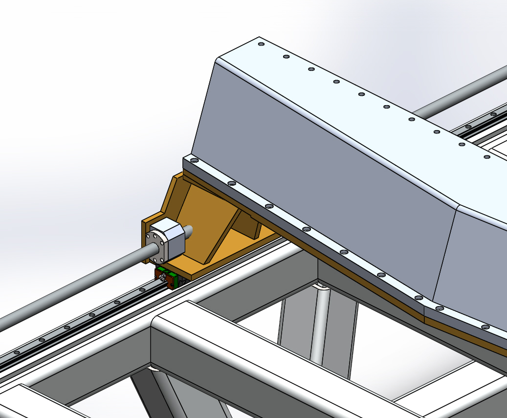

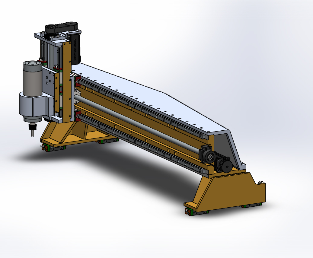

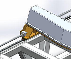

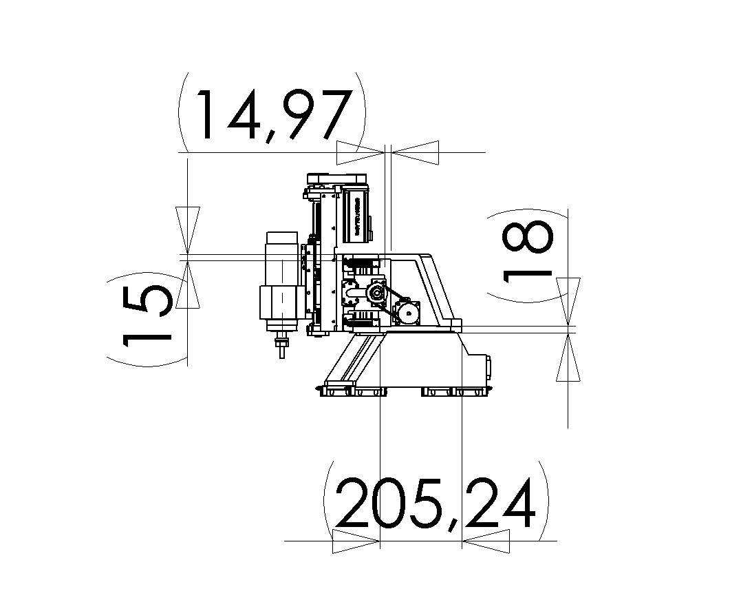

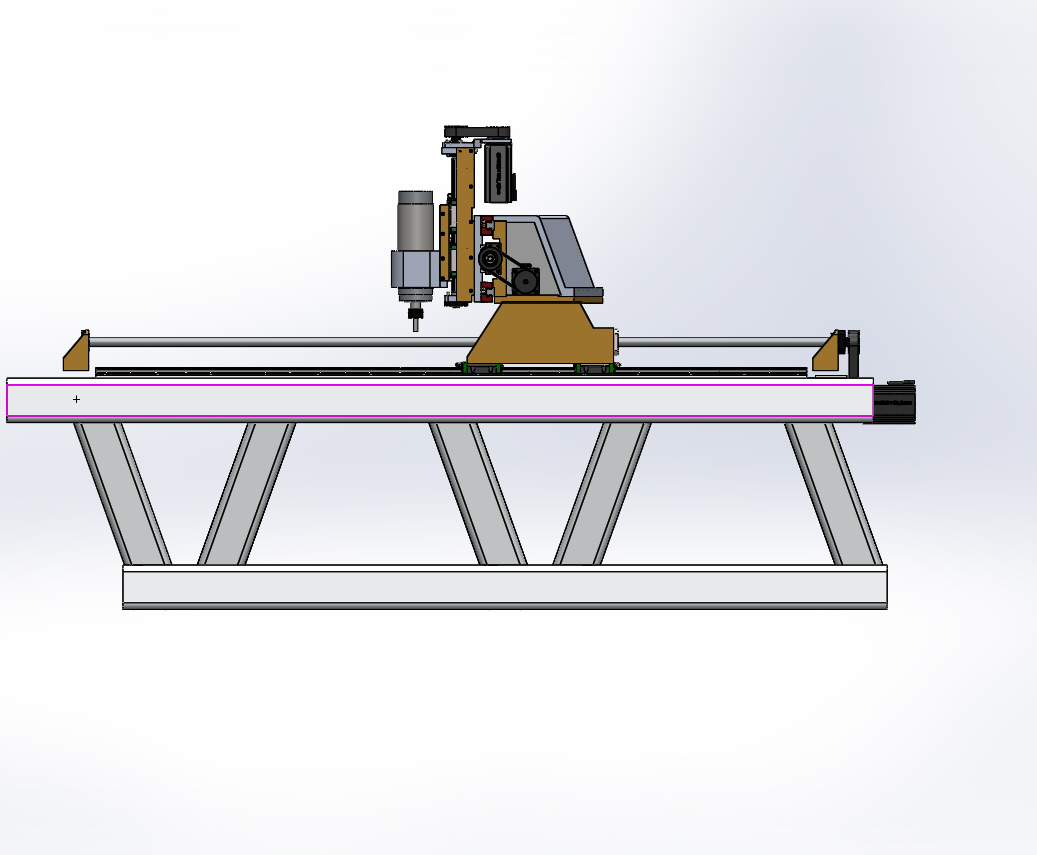

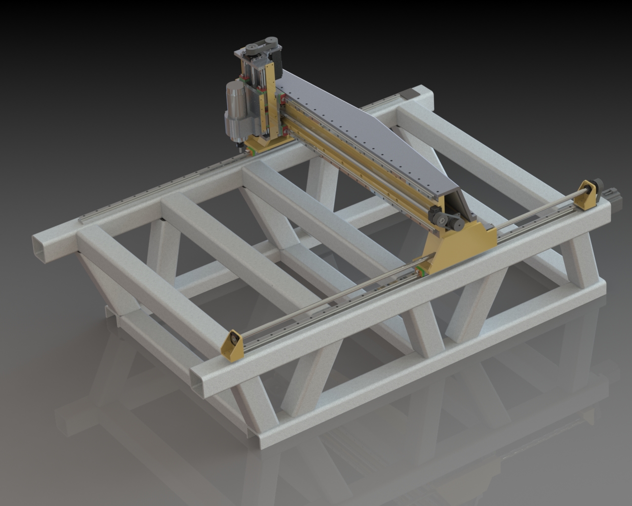

Сейчас еще немного разовью тему (точнее вернусь к металлу станка)
14.JPG (3180 просмотров) <a class='original' href='./download/file.php?id=147751&mode=view' target=_blank>Загрузить оригинал (519.31 КБ)</a>
общий вид с рамой, но еще не дорисованной рамой - распорок и укосин нет еще. За исключением стоек из трубы 100х100х8мм, из того же профиля что и горизонтальные верхние и нижние элементы.
..но это пока не главное.

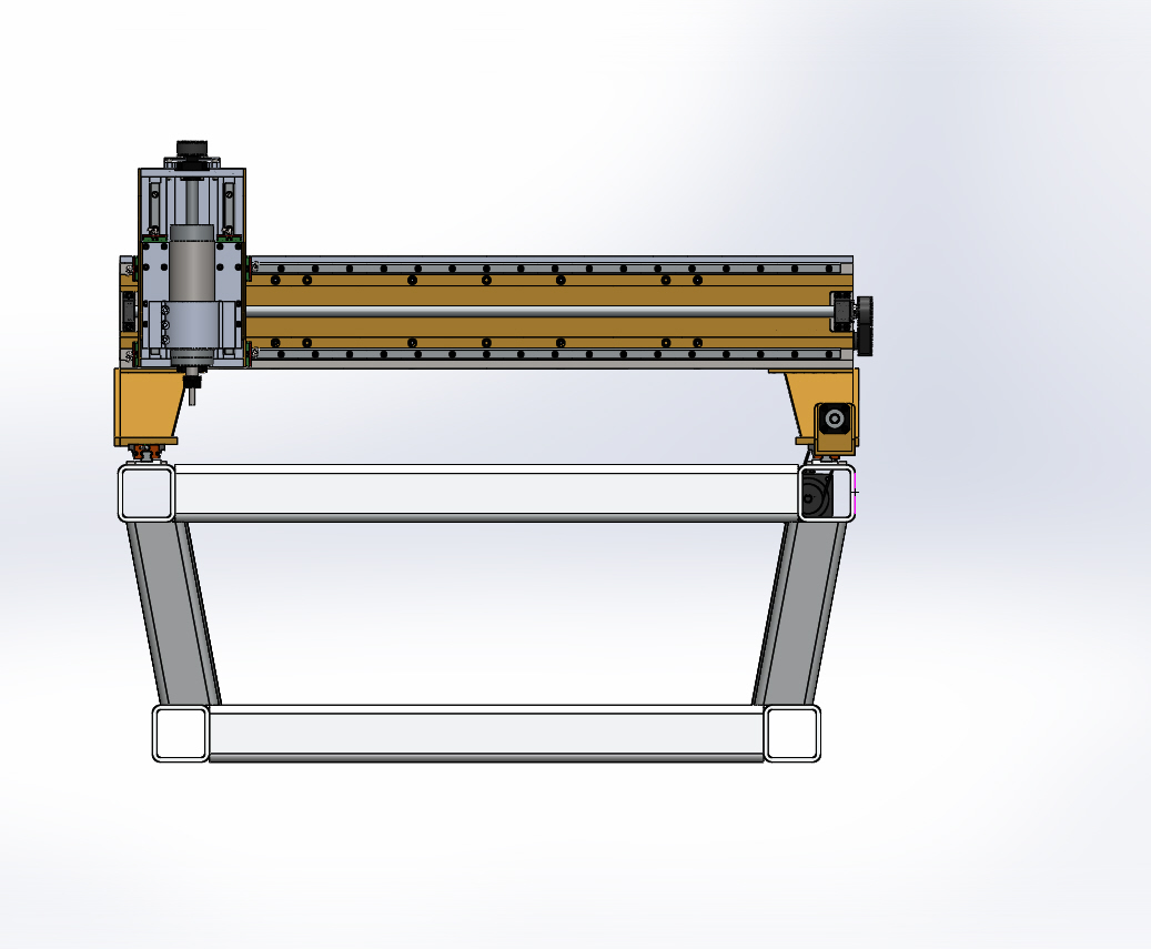

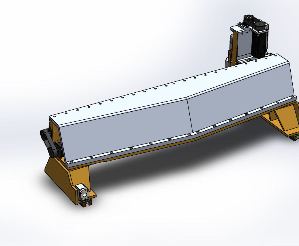

Главное о портале!

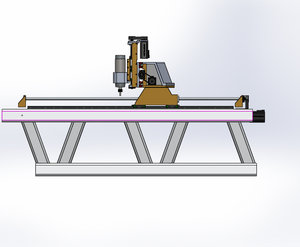

Вот так выглядит с рамой в плоскостях:
0022.JPG (3180 просмотров) <a class='original' href='./download/file.php?id=147756&mode=view' target=_blank>Загрузить оригинал (152.13 КБ)</a>
0023.JPG (3180 просмотров) <a class='original' href='./download/file.php?id=147757&mode=view' target=_blank>Загрузить оригинал (146.62 КБ)</a>

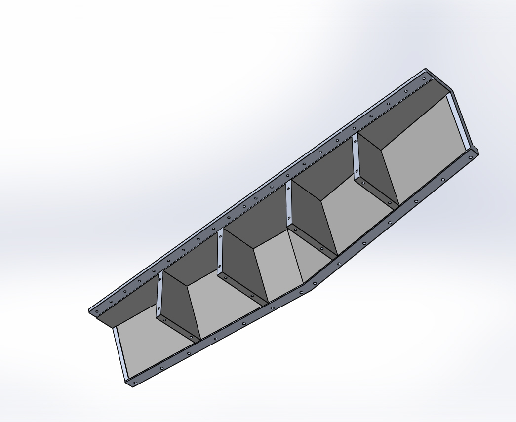

А теперь портал. Я вот прикинул вариант, если вдруг сложности будут сварить конструкцию портала, потом отжечь, потом протачивать ..
Так как крупный по высоте довольно таки короб, и мало того еще и не плоский.
Поэтому подумал, а что если его сделать сборным?
Нижняя и передняя плиты из стали, внутри раскосины тоже из стали 15 мм толщиной.
0024.JPG (3180 просмотров) <a class='original' href='./download/file.php?id=147758&mode=view' target=_blank>Загрузить оригинал (244.62 КБ)</a>
Крышка верхняя - задняя из Д-16 - 15 мм стенка, с 4-мя раскосинами 20 мм толщиной.
0025.JPG (3180 просмотров) <a class='original' href='./download/file.php?id=147759&mode=view' target=_blank>Загрузить оригинал (188.87 КБ)</a>
0026.JPG (3180 просмотров) <a class='original' href='./download/file.php?id=147760&mode=view' target=_blank>Загрузить оригинал (233.74 КБ)</a>
задняя крышка портала 15 мм Д-16 (3180 просмотров) <a class='original' href='./download/file.php?id=147761&mode=view' target=_blank>Загрузить оригинал (143.71 КБ)</a>
Толщины плит в разрезе вот:
0028.JPG (3180 просмотров) <a class='original' href='./download/file.php?id=147763&mode=view' target=_blank>Загрузить оригинал (126.44 КБ)</a>

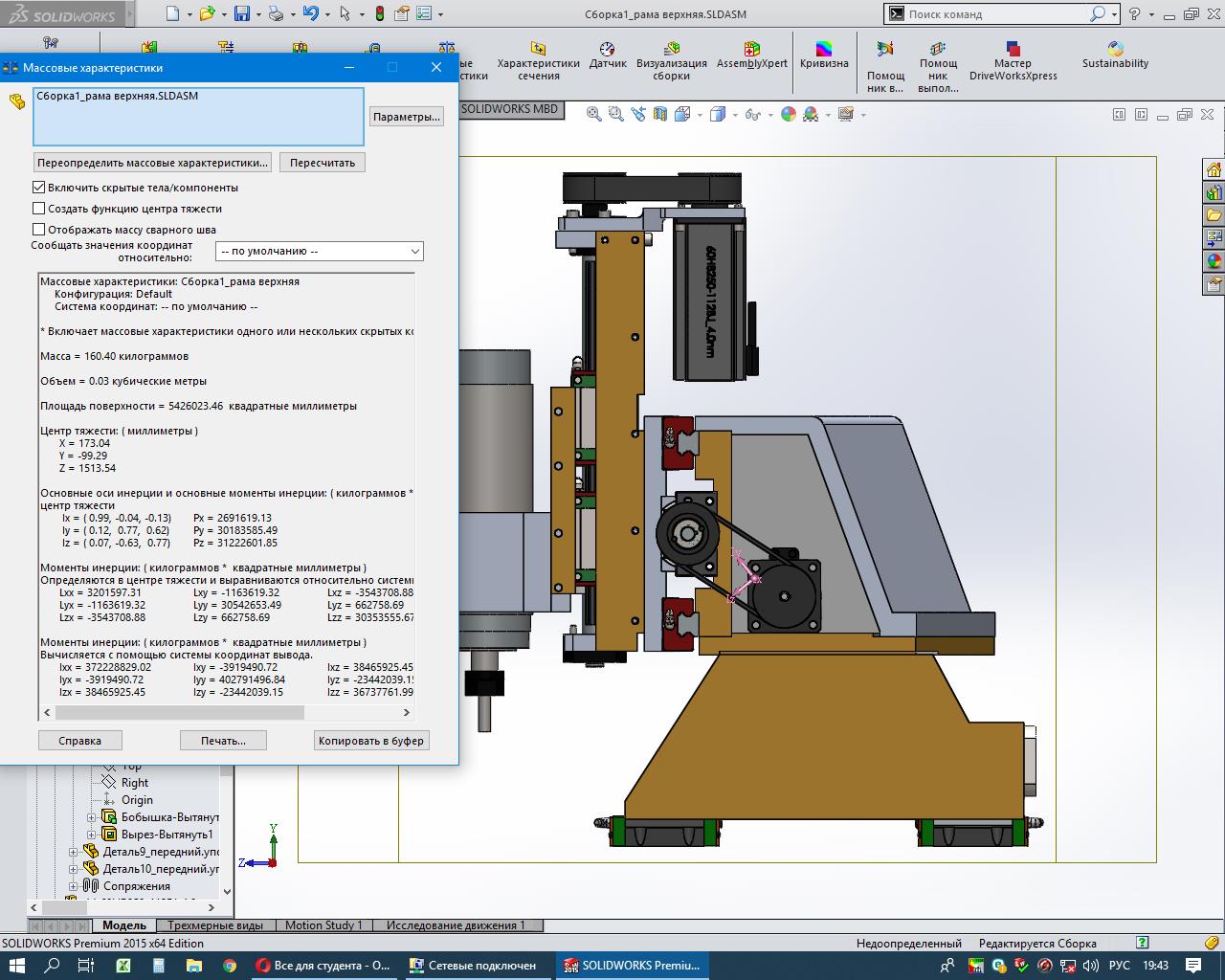

Довольно не слабая конструкция - вес портала в сборе с лапами, каретками, моторами (без гаек ШВП, винтов, болтов и т.п. пока 160 кг)
То есть
- плиты изготавливаются стальные, и косынки. Собираются на болты.
- ставлю рельсы
- ставлю верхнюю крышку, она прижимает верхнюю рельсу сверху.
ВОТ ТУТ У МЕНЯ СОМНЕНИЯ! Наверное лучше сделать так чтобы сначала собирался весь портал, потом ставить рельсы и чем то другим их прижимать сверху и снизу. Я думал сверху этой крышкой придавить - но! конструкция то еще не жесткая?
Жесткой она станет только вся в сборе. Так?
Вот центр масс портала:
0029.jpg (3180 просмотров) <a class='original' href='./download/file.php?id=147764&mode=view' target=_blank>Загрузить оригинал (183.26 КБ)</a>
Ааа.. кстати, убрал гайку ШВП и вынес ее на заднюю верхнюю часть лапы портала.
0030.JPG (3180 просмотров) <a class='original' href='./download/file.php?id=147765&mode=view' target=_blank>Загрузить оригинал (274.04 КБ)</a>
Думаю лучше будет если ШВП будет как можно ближе к центру кареток и рельсы, поэтому расположил над рельсой.
В принципе так и проще будет организовать защиту от мусора, разместив вдоль трубы алюминиевые "полосы" (даже уже присмотрел 2-х метровые правила строительные :D ) а между ними или со свисанием в сторону от станка и вниз - гофра. То есть буквой "Г" - чтобы не скапливалась в полозьях грязь, а ссыпалась мимо.
