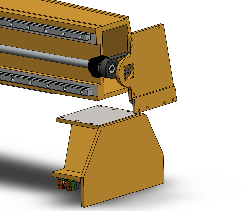

Значит набросал ноги портала. Точнее одну ногу.
Вид с разнесениями деталей (2176 просмотров) <a class='original' href='./download/file.php?id=147254&mode=view' target=_blank>Загрузить оригинал (234.5 КБ)</a>
Сначала сделал две детали ноги - одной деталью. Понял, что обработать плоскость ноги под крепления портальной балки не получится. Будет мешать стенка из верхней детали, вплотную с плоскостью посадки.
Поэтому деталь разделил на две.
собрано (2176 просмотров) <a class='original' href='./download/file.php?id=147255&mode=view' target=_blank>Загрузить оригинал (245.88 КБ)</a>
собрано
Вот так выглядит изнутри:
0012.JPG (2176 просмотров) <a class='original' href='./download/file.php?id=147257&mode=view' target=_blank>Загрузить оригинал (304.85 КБ)</a>
Отверстия еще не "дырявил".
Металл боковины 10 мм. площадки кареток 15 мм, где еще проточка под каретки.
прямой и косые упорные пластины, внутри "лапы" - тоже 10 мм
Нормально?

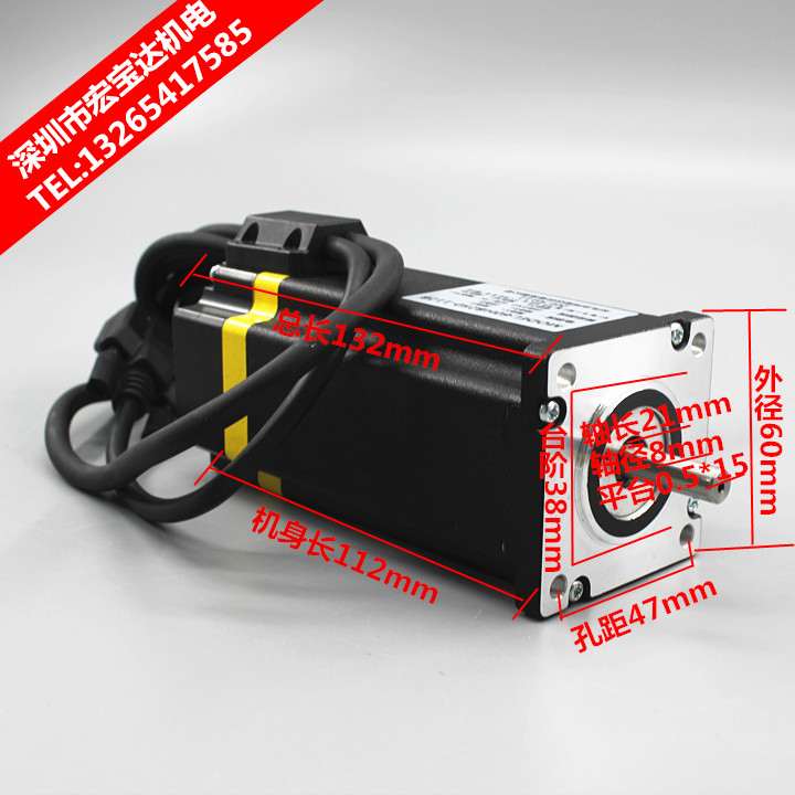

(Собака, длинный он. 132 мм. - не считая вала и муфты. Можно и прямую передачу, через муфту. Что посоветуете в этом случае?)
0015.jpg (2176 просмотров) <a class='original' href='./download/file.php?id=147263&mode=view' target=_blank>Загрузить оригинал (126.58 КБ)</a>
Напрямую?

Re: Фрезер по дереву...алюм.сплавам, с полем 1300х1000х100
Движок не годится, ищите с валом более 8 мм

sima8520 писал(а):Движок не годится, ищите с валом более 8 мм
Причем тут диаметр вала?
Согнет при перемещении 30 килограмм?
..да лааано...
Это же не портал двигать мотор. Это же на ШВП портальную, катать ось Z - Ось Х (как я обозначаю)
Двигать портал будут 2 других. С валом 14 мм.
В моем понимании Z это шпиндель. Раз у вас все наоборот то да, пойдет. А те что потяжелее оси, туда тогда верно выбрали

sima8520 писал(а):В моем понимании Z это шпиндель. Раз у вас все наоборот то да, пойдет. А те что потяжелее оси, туда тогда верно выбрали
Ну да. У меня Z тоже шпиндель. Единственное наоборот оси названы Х - рельсы на балке портала и Y - рельсы на раме.
..ухх.. А то напугали меня. Честно.
- по раме (Y) катать портал будут 2х 8,5 Nm, вал 14 мм
- по Z - 4,0 Nm, 8 мм вал
- по X - 4,0 Nm, 8 мм вал
Вот так точнее.
vala
Сообщения: 477
Зарегистрирован: 08 окт 2013, 21:01
Репутация: 258
Сообщение vala »
..да лааано...
Чтобы резво ускорять и тормозить ось со шпинделем тоже нужен не хилый двигатель.
От этого на прямую зависит производительность.

я бы часть боковины убрал, которая вниз торчит - именно из за удобства обработки, проще парой сделать базы без всяких подкладок.
мотор убирайте внутрь балки, крепите на ту-же боковину где опора швп. и деталь за один раз сделается, и ремень короче будет

hmnijp писал(а):я бы часть боковины убрал, которая вниз торчит - именно из за удобства обработки, проще парой сделать базы без всяких подкладок.
Вот как раз этим и занимался. :D
Тоже подумал, что лишнего много. Вернулся к опорам ШВП на лице портала. Сделал места под них.
Мотор спрятал в "трубу". Натяжитель пока не прорисовывал. Ремень короткий, что плюс.
Немного извращаюсь с будущей гофрозащитой.
Пока не идеал получается конечно. Есть свои минусы.

За торчащую вниз часть боковины планировал крепить корпус гайки ШВП. Пока до нее еще не дошел.
Вы правы - возможно если и не уберу - то подрежу..

Думаю, сегодня много есть различных уголков типа того, что я изобразил. К примеру для алюмин. дверей и окон.
Можно будет "порыться" и найти подобные.
Фрагмент с гофрой. (2112 просмотров) <a class='original' href='./download/file.php?id=147277&mode=view' target=_blank>Загрузить оригинал (198.76 КБ)</a>
Фрагмент с гофрой.
Единственное - не нравится мне ослабление, которое получилось сверху на плите.
Если снизу оно не критично, то вот сверху? :thinking: :thinking: :thinking:
Получается &quot;пропил 6х30мм&quot; (2112 просмотров) <a class='original' href='./download/file.php?id=147278&mode=view' target=_blank>Загрузить оригинал (87.22 КБ)</a>
Получается "пропил 6х30мм"
Думаю..
Возможно можно усилить изнутри, или с торцов как я сделал возможно и хватит.
Шкив с гофрой пересекается.

frezeryga писал(а):Шкив с гофрой пересекается.
..спасибо. Не заметил! исправим
Сообщения: 2098
Внизу по моему гофра быстро порвется. Очень уж там хорошее место для сбора стружки. Если место позволяет, то может лучше там щитки поставить сдвижные? Но это смогут уже более опытные прокомментировать.
Вощем-то, там можно и "ленточку" вместо гофры поставить.
