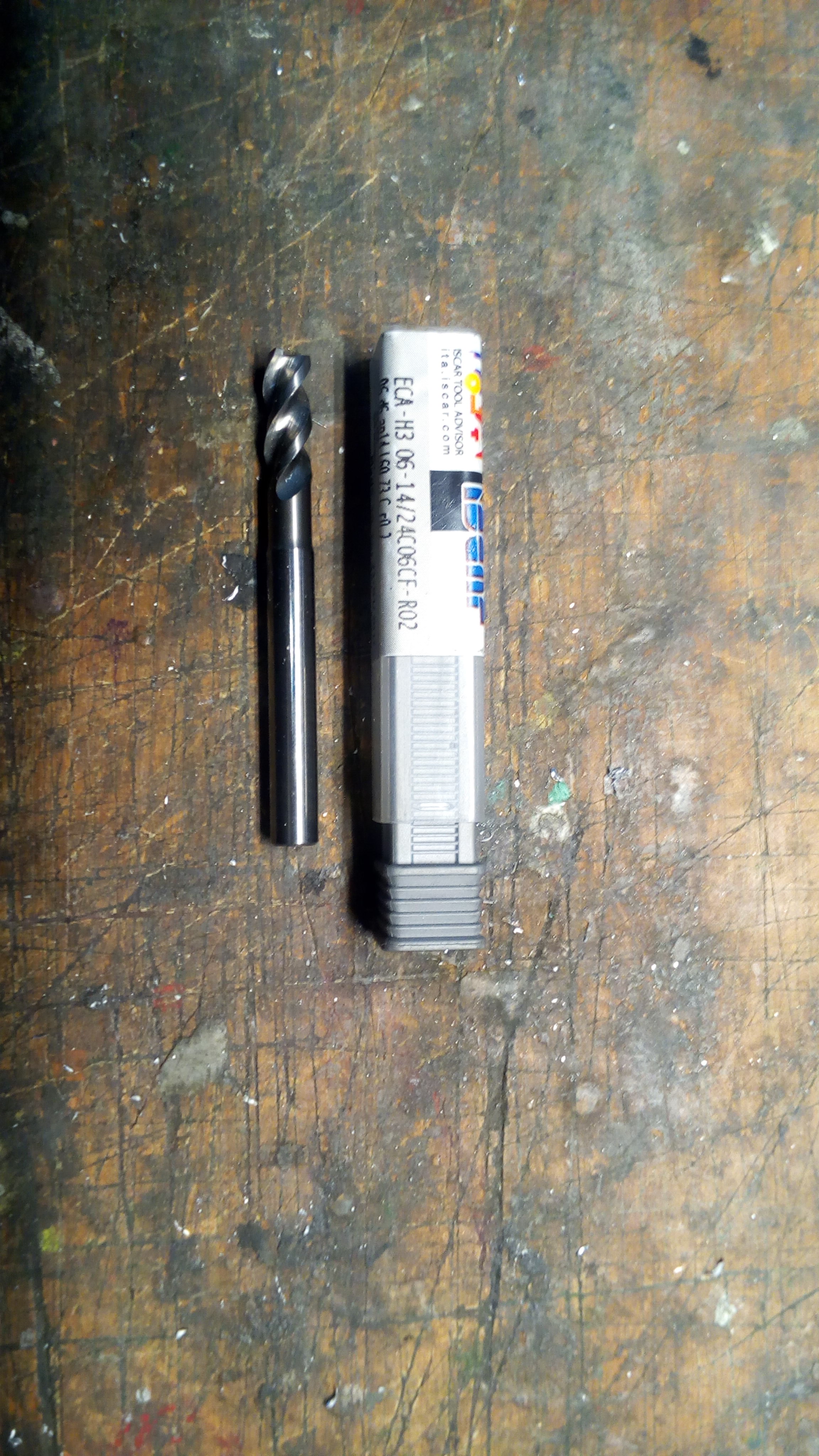

Лёша, ими в основном и работаю. По ссылкам твоим. Втарил штук 60 разных калибров. Но, есть нюансы.
Китайцами 6 мм, по контуру, например, можно снимать максимум 0,75 за проход. Если снимаю в траншее 1 мм, то даже при полном поливе и выдуве стружки, на глубине 13+, следует налипание на фрезу.
Что-то не так с полировкой.
Что за фрезы, сейчас кину фото.
Это 6-ка.

Udjin писал(а):Что за фрезы, сейчас кину фото.
Евгений спасибо большое. информацию принял. как вообще впечатления по китайцам ??
Udjin
Сообщения: 2072
Репутация: 1248
Re: Железный "Малышок" 300X400X170 по цветняку.
Сообщение Udjin »
Полностью отрабатывают свои деньги.
Особенно длинные 8-ки и 10-ки.
Бо фирмовые 8-10-12 довольно не гуманны.
6-ки, как семечки. Зажевал пакет и не заметил.
Но если нужно погрызть от души, и не беспокоясь отойти от станка, то наверное фирмА. Может случиться сильно дешевле по итогу :-))

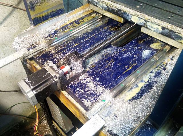

Плановое ТО станка. Я его провожу один раз в пол года.
Полагаю, коллегам будет любопытно посмотреть, что творится под телескопической защитой.
ШВП чистая. Рельсы тоже более или менее.
Работает защита.
Но пора обновить обтюрацию, скребки подправить/подклеить.
По правой стороне ситуация много-много лучше. Что понятно. Обработка попутная, основная стружка летит в левую сторону.
Под лентой практически нет стругана
Не знаю как Вам, Евгений, но меня бы такая работа защиты не устроила
inFamous
Сообщения: 716
Репутация: 278
Сообщение inFamous »
я думал у меня под лентой стружки много, теперь я думаю, что у меня очень чисто всё, и я зря жалуюсь)
p.s. Можете дать ссылок на ваши фрезы, которыми дюраль режете? Можно в ЛС, если что, спасибо.
MGG
Сообщения: 3403
Репутация: 1010
Сообщение MGG »
Может вы просто разные объемы режете?
dtw.moscow@gmail.com
Дело не в объемах, а в проёмах))
