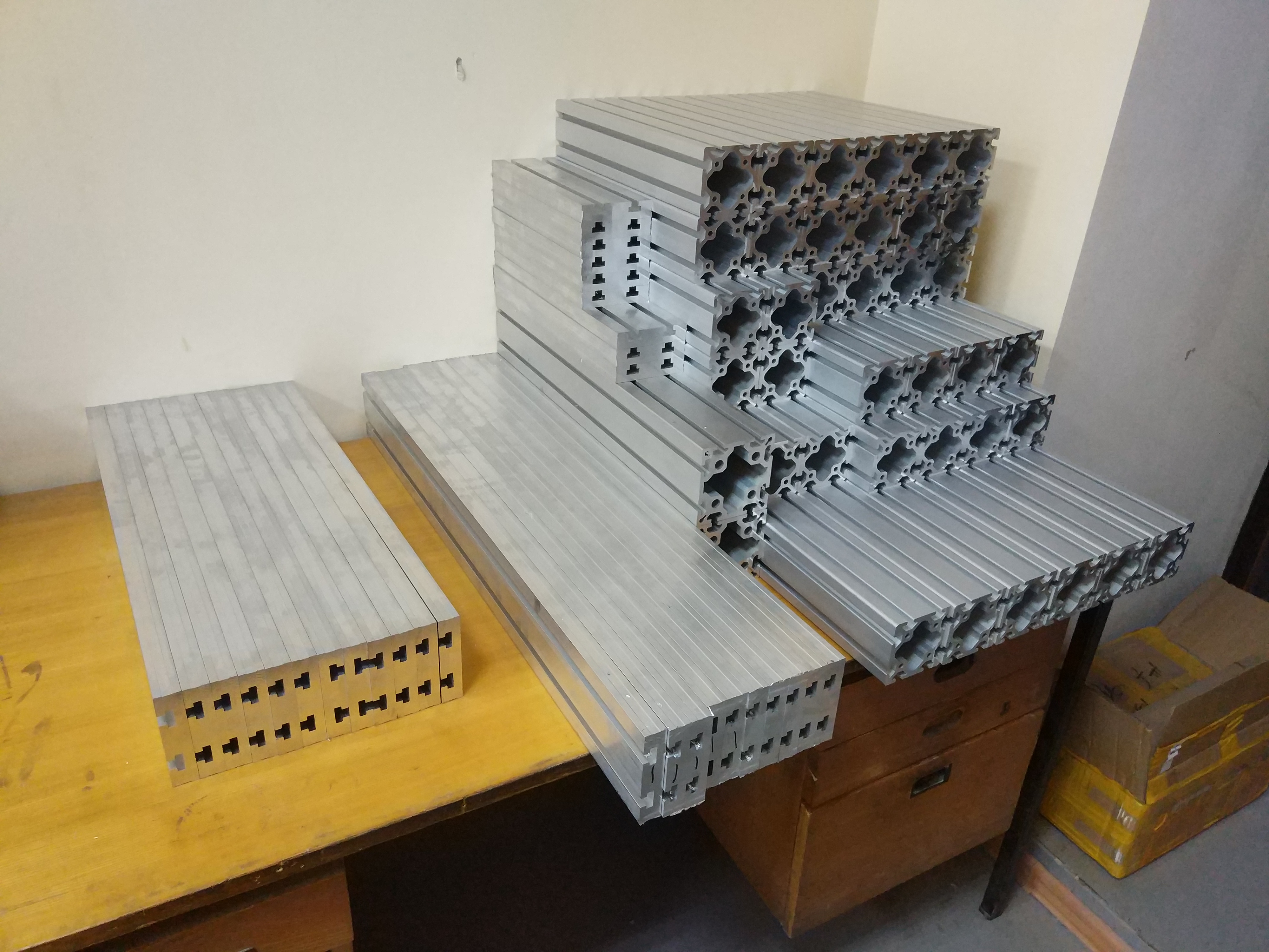

Сообщения: 13713
Re: 400х300х100 открытый проект
Массовая торцовка.
Есть по 1 свободному комплекту на а43 и а64.

Сообщения: 801
Репутация: 278
Сообщение inFamous »
frezeryga писал(а):Массовая торцовка.
а слева это что за весёлый профиль? поменял конструкцию? или это столы?
Сообщения: 13713
Это столы.

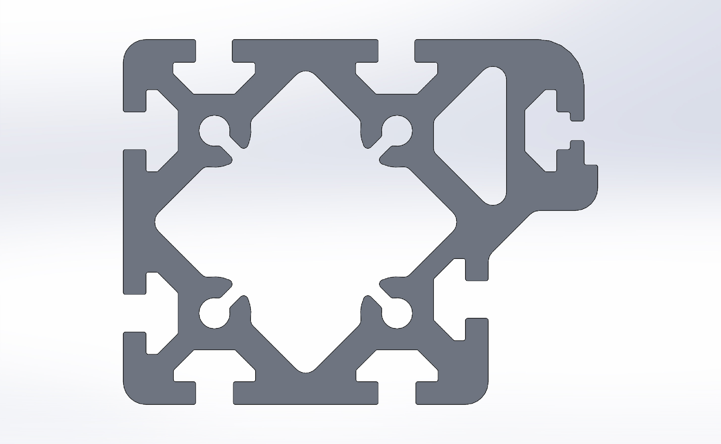

Сообщения: 13713
Вот этот профиль который рисовал. По сложности тожесамое. А копировать стандартные профиля смысла нет их проще купить.
1.JPG (2287 просмотров) <a class='original' href='./download/file.php?id=142884&mode=view' target=_blank>Загрузить оригинал (377.4 КБ)</a>
