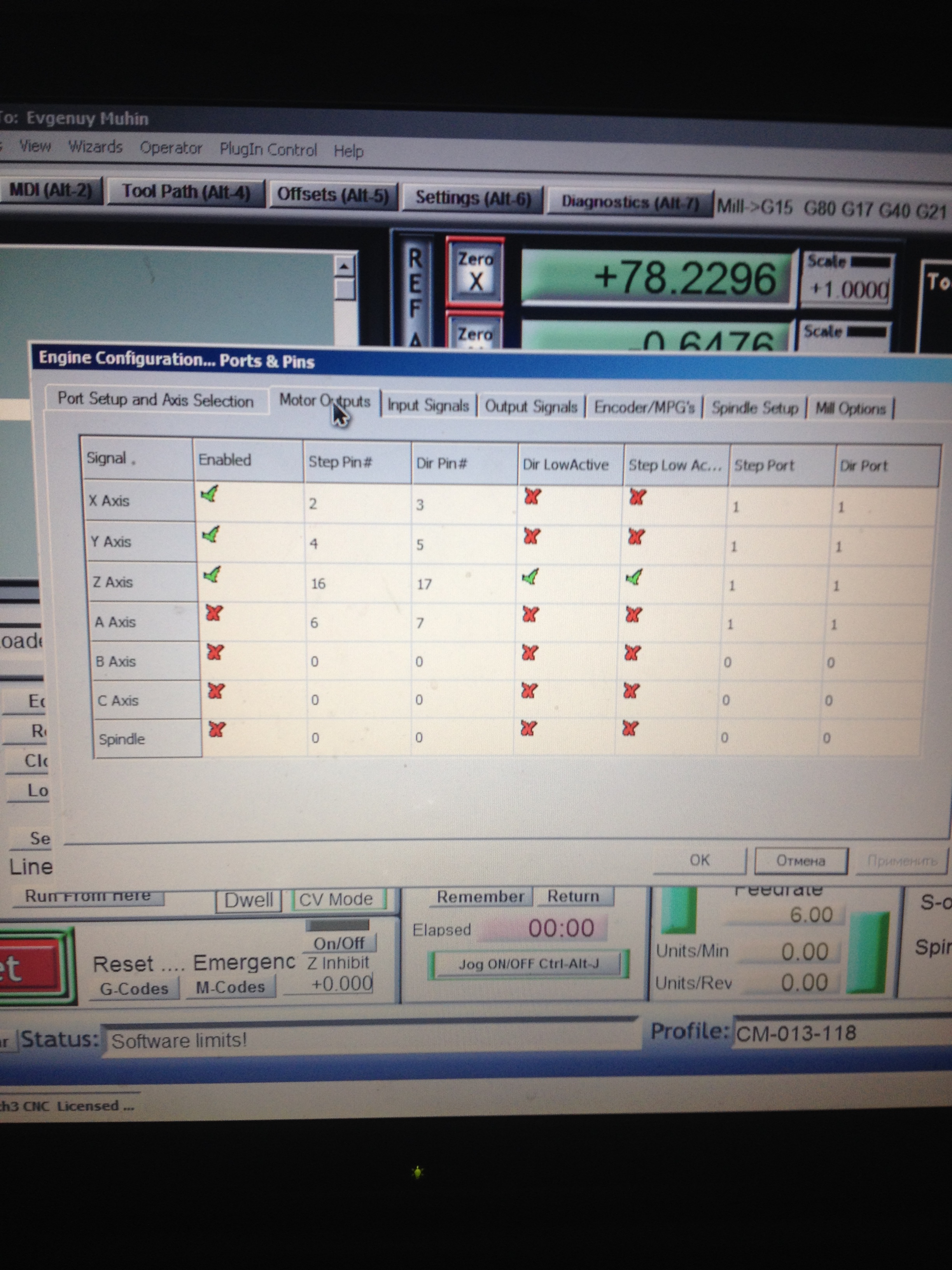

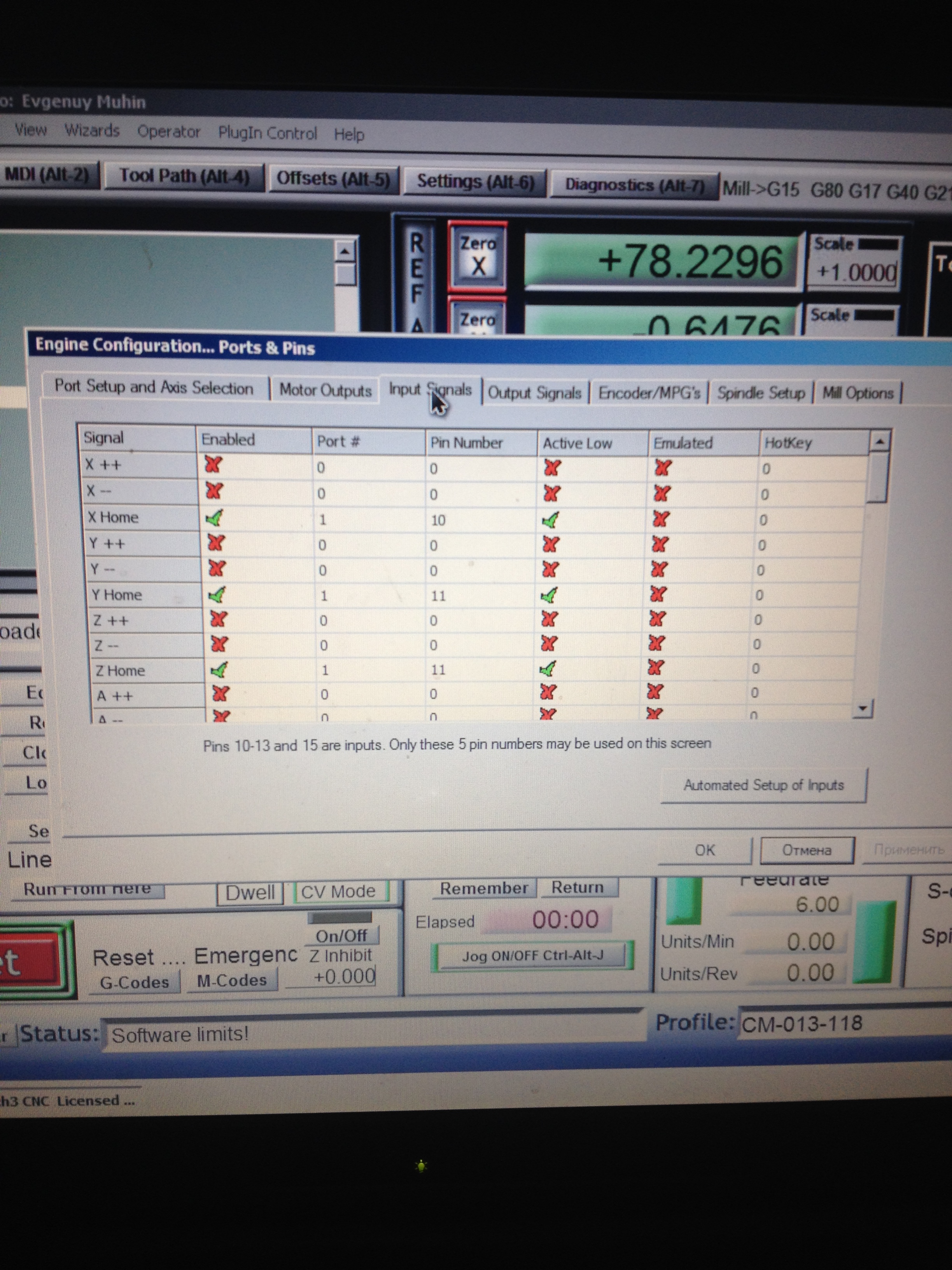

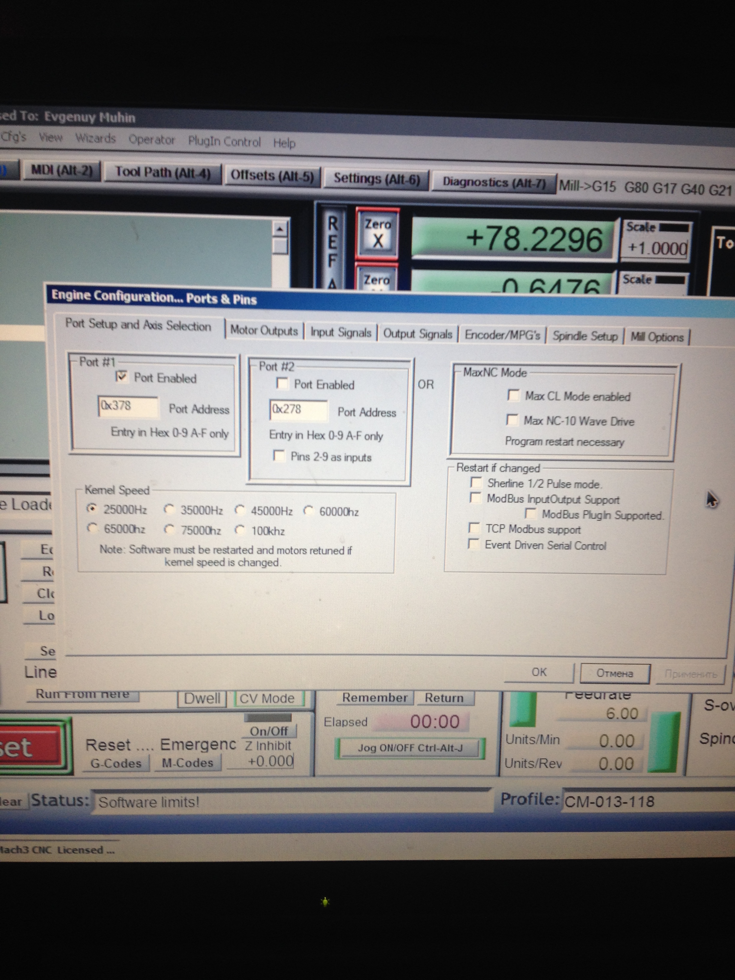

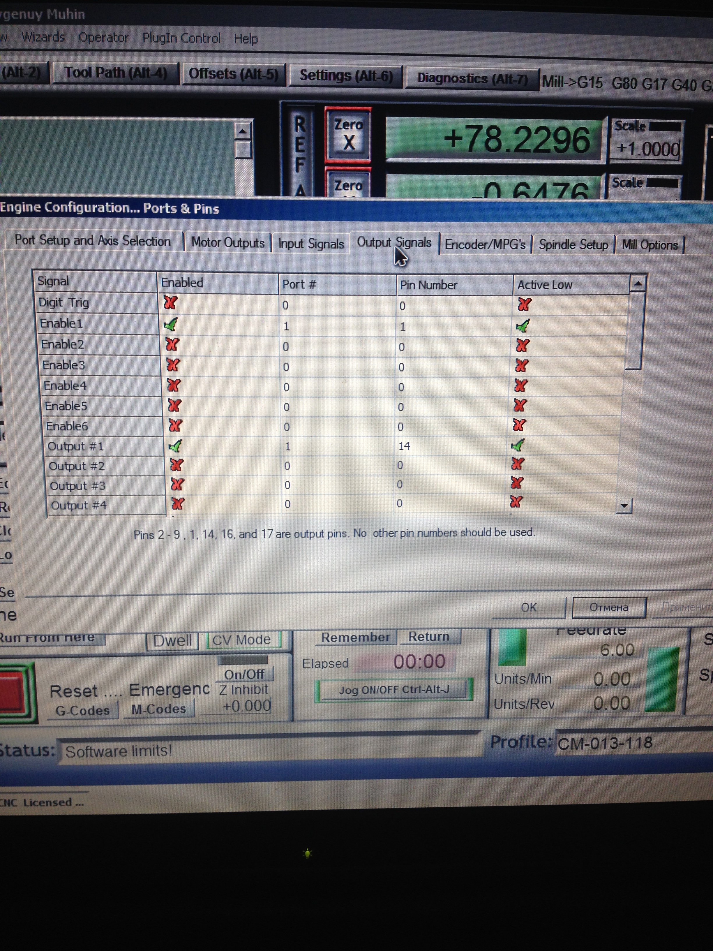

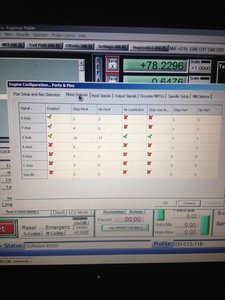

Здравствуйте нужна помощь , приобрёл чпу фрезерный станок полем 1000/500 и не могу запустить , установил прогу мач3 создал профиль , настроил по инструкции , драйвер стоит PLC330 .моторы стоят на удержании, при нажатии кнопки reset удержание снимается . При включении и выключении компа моторы прошипят подёргаются и все . Что делать?

Алик писал(а):Что делать?
Как минимум показать скрины с настройками.А то ведь кто-нибудь,да напомнит об отсутствии экстрасенсов на форуме ;)

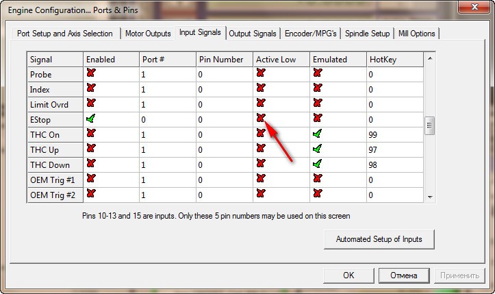

Алик писал(а):при нажатии кнопки reset удержание снимается
попробовать инвертировать в port and pins кнопку estop.
2018-06-27_194429.jpg (3123 просмотра) <a class='original' href='./download/file.php?id=141882&mode=view' target=_blank>Загрузить оригинал (71.52 КБ)</a>

Алик
Сообщения: 14
Зарегистрирован: 27 июн 2018, 14:50
Re: Нужна помощь новичку
Сообщение Алик »
попробовал нет результата все так же

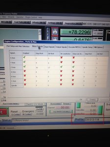

Алик
Сообщения: 14
Сообщение Алик »
033.JPG (3098 просмотров) <a class='original' href='./download/file.php?id=141887&mode=view' target=_blank>Загрузить оригинал (1.92 МБ)</a>
034.JPG (3098 просмотров) <a class='original' href='./download/file.php?id=141888&mode=view' target=_blank>Загрузить оригинал (1.96 МБ)</a>
035.JPG (3098 просмотров) <a class='original' href='./download/file.php?id=141889&mode=view' target=_blank>Загрузить оригинал (2.26 МБ)</a>
036.JPG (3098 просмотров) <a class='original' href='./download/file.php?id=141890&mode=view' target=_blank>Загрузить оригинал (3.51 МБ)</a>

034.JPG (3063 просмотра) <a class='original' href='./download/file.php?id=141897&mode=view' target=_blank>Загрузить оригинал (155.81 КБ)</a>
Пины не правильно.
pin2 - step x
pin3 - step y
pin4 - step z
pin6 - dir x
pin7 - dir y
pin8 - dir z

Евжений писал(а):Пины не правильно.
Почему ты так решил ? ты знаешь какая у него плата между компом и драйверами ?
Евжений
Сообщения: 1168
Репутация: 136
Настоящее имя: Жэзэрэл
Откуда: Там, сям.
Сообщение Евжений »
Да, знаю. PLC330.

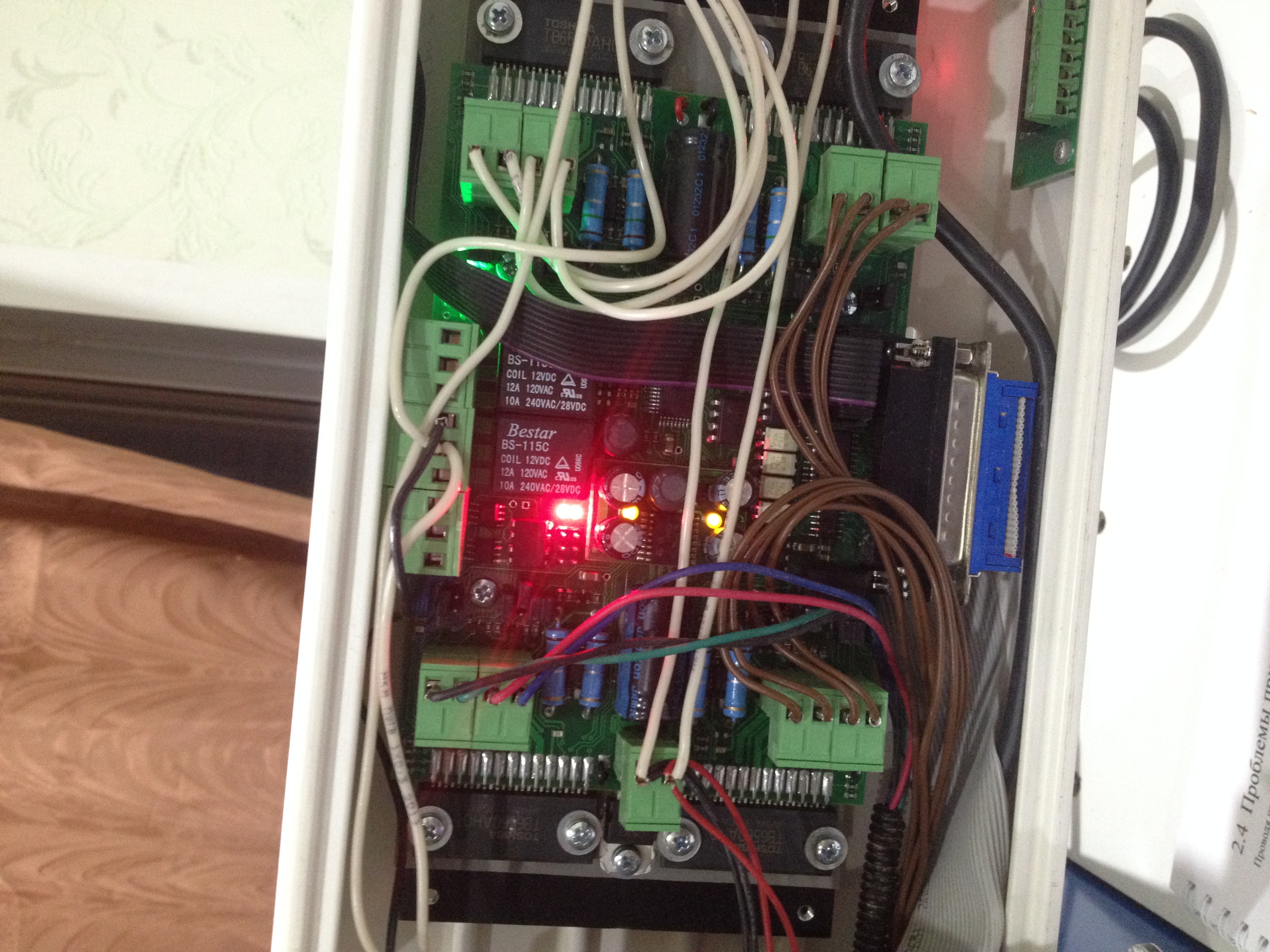

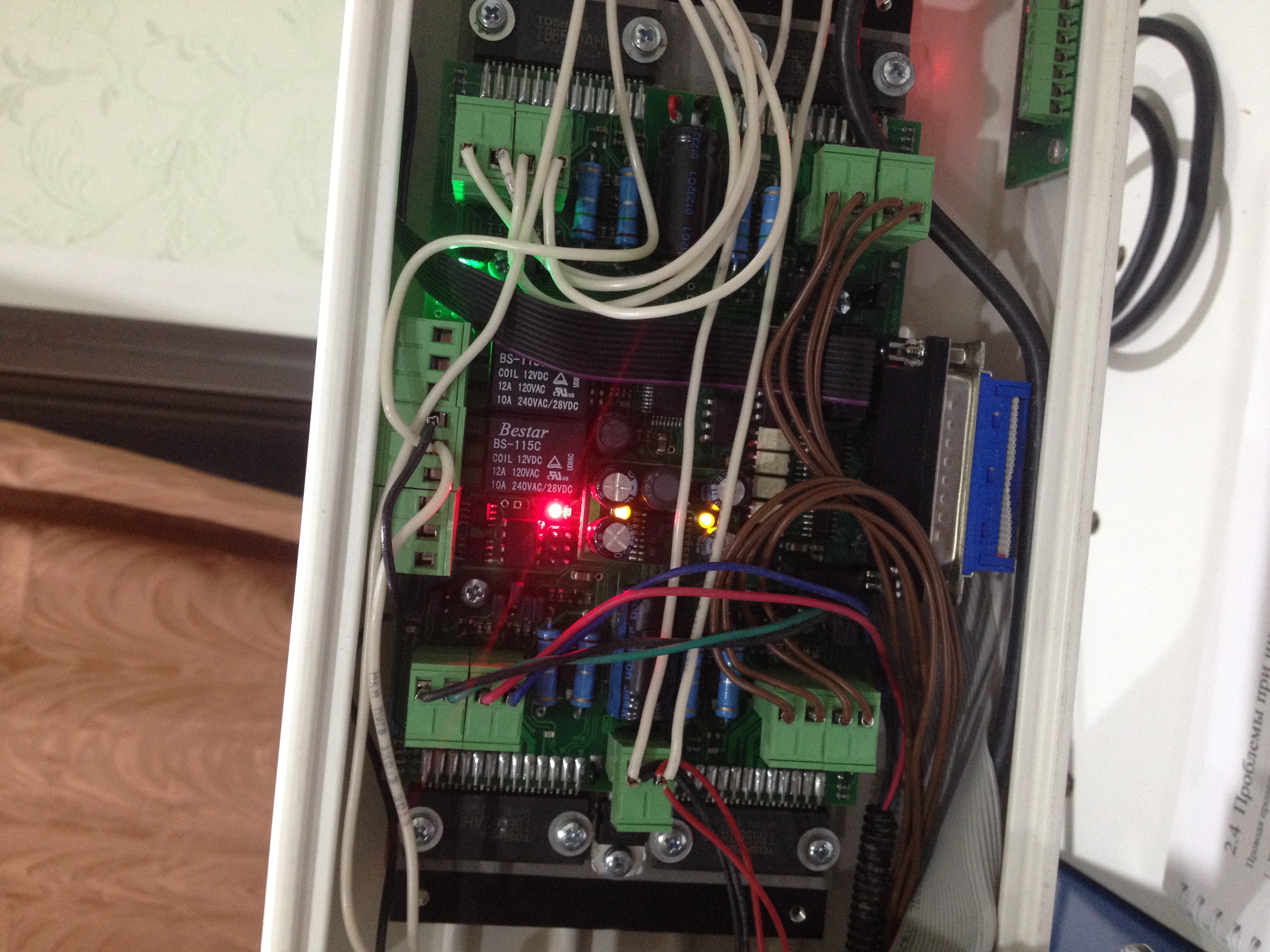

Сообщение Алик »
На драйвере управления есть две релюшки и два диода при включении компа один диод загорается, далее при нажатии на клавиатуре стрелки перемещения по оси Z загорается второй диод , а при изменении пинов диоды не загораются , и ещё при нажатии стрелки щёлкает релюшки
image.jpeg (2996 просмотров) <a class='original' href='./download/file.php?id=141922&mode=view' target=_blank>Загрузить оригинал (2.31 МБ)</a>
image.jpeg (2996 просмотров) <a class='original' href='./download/file.php?id=141923&mode=view' target=_blank>Загрузить оригинал (2.21 МБ)</a>

На вкладке Ports & Pins
Оси Х и У Step LowActiv и Dir LowActiv попробуй поставить галки,как и на оси Z.

Алик писал(а):при нажатии стрелки щёлкает релюшки
Ну правильно, то что должно моторами управлять у вас релюшками управляет.

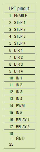

2018-06-28_233733.jpg (2928 просмотров) <a class='original' href='./download/file.php?id=141971&mode=view' target=_blank>Загрузить оригинал (27.45 КБ)</a>
Выставляйте пины по своему или прикреплённому мануалу.

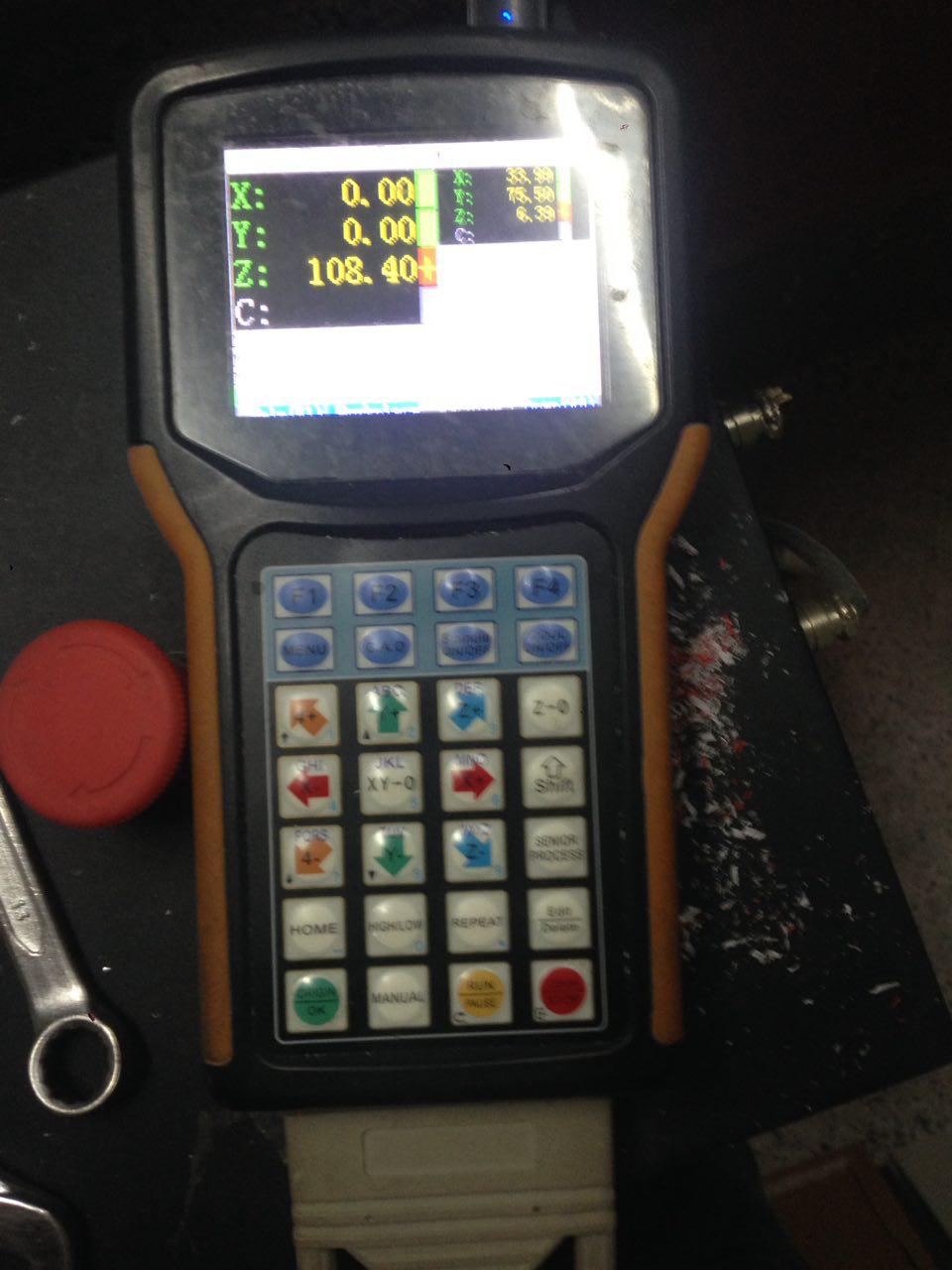

Сообщение xXx »
Помогите пожалуйста не могу разобраться с пультом сохраняю файл мач2 снс на пульт ставлю флешку пусто показивает У него по мимо мач2 надо через свой филтр пропускать чтоли? только как незнаю
модел станка WT 1325v
photo_2018-07-25_15-31-36.jpg (2752 просмотра) <a class='original' href='./download/file.php?id=143372&mode=view' target=_blank>Загрузить оригинал (102.29 КБ)</a>
Евжений
Сообщения: 1168
Репутация: 136
Откуда: Там, сям.
Сообщение Евжений »
Возможно он эту флешку не поддерживает. Либо файловая система на флешке не та. Надо форматировать. Если не поможет то надо картридер и sd карточку.
