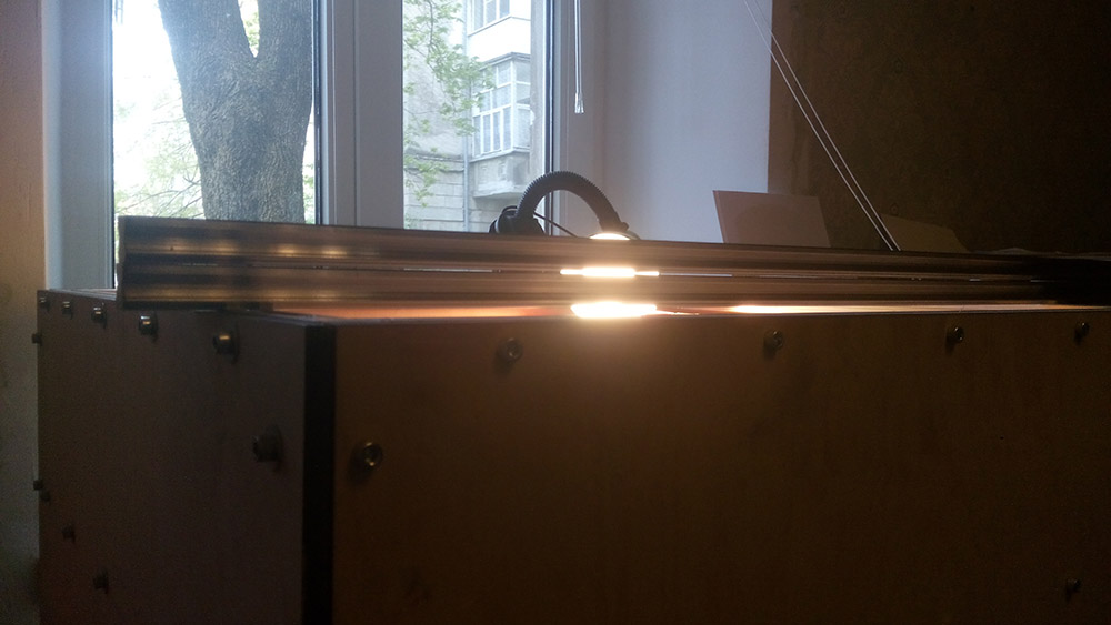

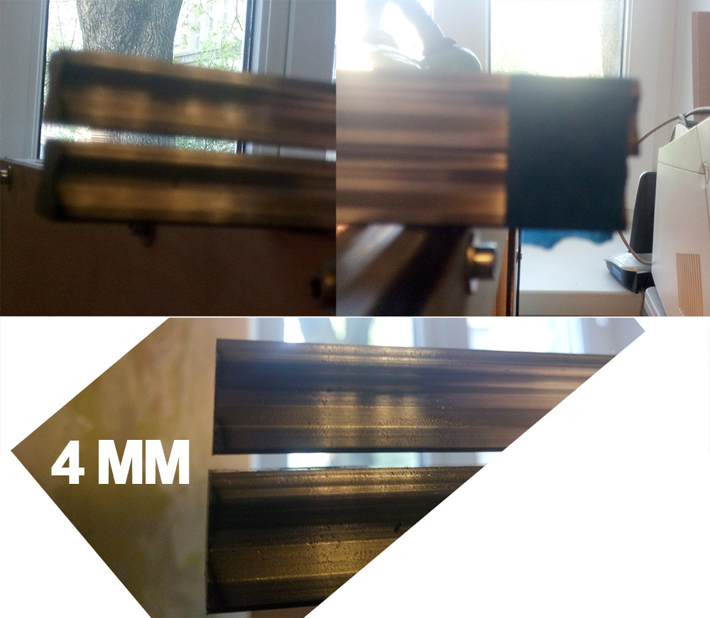

Поясню за рельсы.
приехала упаковка согнутая, такое впечатление что упаковку положили на упоры и поставили груз сверху
450 мм - если с одной стороны рельсы прижать то на другой разлет в 4 мм (9615 просмотров) <a class='original' href='./download/file.php?id=139475&mode=view' target=_blank>Загрузить оригинал (169.16 КБ)</a>
1000-IMG_20180424_165129.jpg (9615 просмотров) <a class='original' href='./download/file.php?id=139476&mode=view' target=_blank>Загрузить оригинал (103.36 КБ)</a>
1000-IMG_20180424_165233.jpg (9615 просмотров) <a class='original' href='./download/file.php?id=139478&mode=view' target=_blank>Загрузить оригинал (110.27 КБ)</a>
вот такая кривая упаковка прибыла - скорее всего Российский перевозчик накосячил (9615 просмотров) <a class='original' href='./download/file.php?id=139480&mode=view' target=_blank>Загрузить оригинал (4.95 МБ)</a>

видео кривизны напрвляющих
https://www.youtube.com/watch?v=AUS6e3_PIj0
как быть?
что делать?
Re: ЧПУ из дельта-древисины 600*400*150
Ничего не делать. Прикрутить и разогнутся.
Сообщение konsys »
frezeryga писал(а):Прикрутить и разогнутся.
Мне так и на заводе сказали.
Но я переживаю, что разогнуться то они разогнуться, но потихоньку будут тянуть в сторону изгиба и со временем ось поведет бананом.
Вот и решил направляющие к торцам оси прикручивать, что бы не выгнуло.
konsys писал(а):но потихоньку будут тянуть в сторону изгиба и со временем ось поведет бананом.
Возможно... Но по другому не факт, что будет. Рельс принимает форму основания, так задумано. Поэтому в свободном состоянии он не обязан быть ровным...
