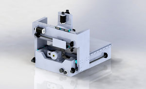

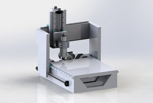

Добрый день.
Решил собрать хобийеый ЧПУ фрезер желательно с 4-й осью
Рабочее поле: 3 оси = 600*400*150..........4 оси = 600*300*250
Обрабатываемые материалы: Планирую обрабатывать Бальзу и немножко алюминия
Вопросы: всЁ по станку
Что пробовал: пока только ругался с продавцами
Что плучилось: получил не совсем качественный товар
Что не получилось: пока не могу определиться с чертежем
Ориентировочный бюджет:100 К руб.
Чертежи, фото, видео станка:

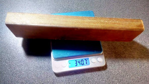

Вот что из себя представляет дельта древесина или просто дельта
при размерах 235*55*25 весит 341 грамм
Применяется в авиастроении, считается , что крепче алюминия.
Планирую использовать толщину 40мм
delta.jpg (9514 просмотров) <a class='original' href='./download/file.php?id=139462&mode=view' target=_blank>Загрузить оригинал (219.06 КБ)</a>
Re: ЧПУ из дельта-древисины 600*400*150
Воняет адово при обработке.

frezeryga писал(а):Воняет адово при обработке.
Но потом то не воняет.
меня подбивают делать из 20мм - говорят что крепкая очень и такой толщины достаточно что бы заменить алюминий.
Но вот я как то сомневаюсь.
и из 40 делать думаю, а то и из 50 мм
konsys писал(а):считается , что крепче алюминия.
В станкостроении обычно задачи диаметрально противоположны авиастроению.
Там нужно прочно, но не всегда жестко, иногда даже намеренно упруго деформируемо, в станкостроении - наиболее жестко, и это не равно "крепко". "В дугу", но не сломано - это крепко, но не жестко.
Второе - конструкция плохая. Тонкая деревянная перекладина на портале будет гнуться. Нужна коробчатая конструкция, это дерево, оно одной плитой не работает. Стенки портала - нужны ребра, имею опыт эксплуатации фанероного без ребер - гнутся. С деревом проблем нет, на пластиках уже фреза может дробить. Винт на заднюю стенку выносить конечно можно, но не нужно. Эта тонкая пластинка, я не знаю из чего, но не факт, что хорошо себя покажет.... В общем советую еще раз присмотреться, возможно посмотреть здесь конструкции у народа...
Я не отговариваю от дельты в принципе, но потом задумаетесь о стали/алюминии... Но к этому нужно самому прийти... Почти все приходят :)
Чем толще тем лучше поскольку важна жесткость а не прочность. И чтото я сомневаюсь что она по жесткости дюраль переплюнет. А еще в ней резьбы не нарезать.
Сообщение konsys »
N1X писал(а):Почти все приходят
Ни сколько не сомневаюсь.
еще я исхожу из того, что работать буду в квартире, ибо гаража, балкона или подвала нет.
Есть возможность сделать из стали, но вес за 200 меня не устраивает.
Алюминий очень дорого
поэтому и остановился на дельте.
она и влаги не боится прочная очень
за изгиб думал, но пообщавшись с людьми, которые работают с дельтой - немного успокоился и решил увеличить толщину.
пересмотрел и накачал кучу чертежей.
вынес винт на обратную сторону исключительно в целях экономии зазоров X и Z что бы фреза не выходила вперед за пределы кареток.

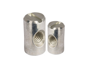

frezeryga писал(а): А еще в ней резьбы не нарезать.
да
тоже долго голову ломал над способом крепления.
Пока остановился на цилиндрах с боковым отверстием с резьбой - не знаю как называются.
4e5c8bb0f585e1d2bb13c3300c39940d.jpg (9397 просмотров) <a class='original' href='./download/file.php?id=139490&mode=view' target=_blank>Загрузить оригинал (1.03 МБ)</a>
Последний раз редактировалось konsys 21 май 2018, 19:41, всего редактировалось 1 раз.
Основная цена это не материал а мехобработка. Пилить в квартире дельту циркуляркой и напильником точно не стоит.
konsys писал(а):вынес винт на обратную сторону исключительно в целях экономии зазоров X и Z что бы фреза не выходила вперед за пределы кареток.
Ну это не всегда страшно... Это не сверлильный станок, вертикальные силы здесь не решают, здесь фреза боком давит... Про бальзу для обработки я вообще молчу. Фанера и даже дуб/бук в общем-то не особо требовательны к жесткости, режутся хорошо. (правда если идеальная поверхность нужна могут быть нюансы. На твердых породах может дробить) Пластики уже хуже, а вот алюминий... Здесь нужно постараться выжать максимум. Добавление ребер экономит материал, нежели добавление толщины. За те же деньги часто можно сделать жестче. И портал всегда слабое место. У нас с товарищем портал из двух листов фанеры 18 мм (с дельтой может будет сильно лучше, но все равно эффект думаю останется...), и это заметно весьма хорошо. Вдоль длинной оси жесткость приличная, а по поперечной давишь рукой и фреза на миллиметр смещается. Если прикрутить ребро, сделать не плоскость, а букву "Т" при виде сверху - все изменится сильно лучше, чем если два таких куска склеить... :)
Сообщение konsys »
frezeryga писал(а):Тут мой проект. Может какие идеи пригодятся http://www.cnc-club.ru/forum/viewtopic. ... 47&t=13632
есть этот проект.
скачивал его в самом начале задумки ЧПУ
Z в итоге перекомпоновал по Вашему способу.
изначально на Z (под шпинделем) были не каретки а рельсы.
Дельту будут фрезеровать на заводе.

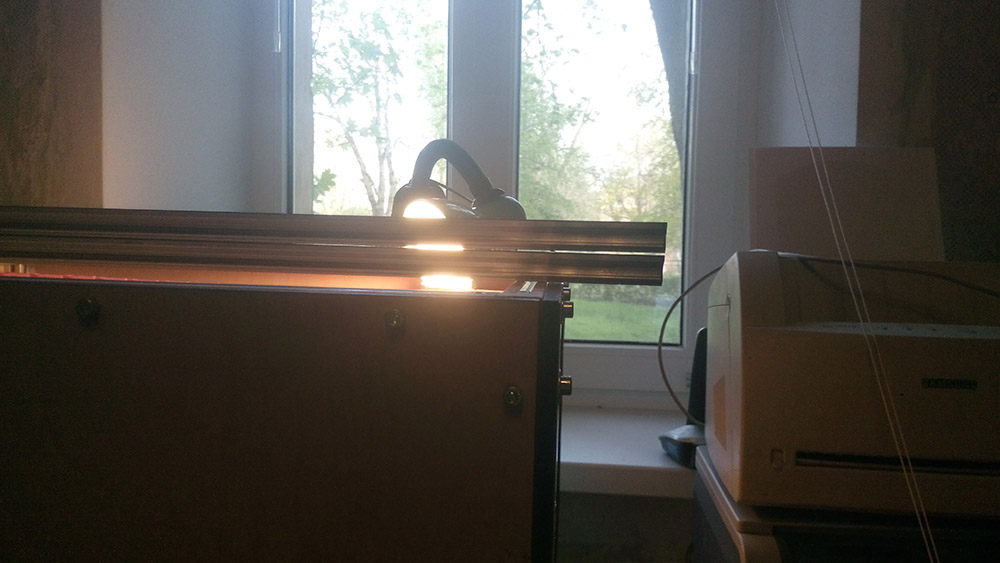

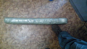

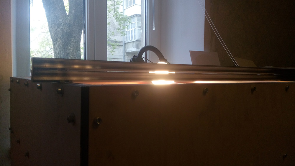

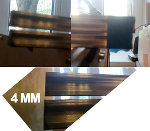

Поясню за рельсы.
приехала упаковка согнутая, такое впечатление что упаковку положили на упоры и поставили груз сверху
450 мм - если с одной стороны рельсы прижать то на другой разлет в 4 мм (9439 просмотров) <a class='original' href='./download/file.php?id=139475&mode=view' target=_blank>Загрузить оригинал (169.16 КБ)</a>
1000-IMG_20180424_165129.jpg (9439 просмотров) <a class='original' href='./download/file.php?id=139476&mode=view' target=_blank>Загрузить оригинал (103.36 КБ)</a>
1000-IMG_20180424_165233.jpg (9439 просмотров) <a class='original' href='./download/file.php?id=139478&mode=view' target=_blank>Загрузить оригинал (110.27 КБ)</a>
вот такая кривая упаковка прибыла - скорее всего Российский перевозчик накосячил (9439 просмотров) <a class='original' href='./download/file.php?id=139480&mode=view' target=_blank>Загрузить оригинал (4.95 МБ)</a>

видео кривизны напрвляющих
https://www.youtube.com/watch?v=AUS6e3_PIj0
как быть?
что делать?
Ничего не делать. Прикрутить и разогнутся.
Сообщение konsys »
frezeryga писал(а):Прикрутить и разогнутся.
Мне так и на заводе сказали.
Но я переживаю, что разогнуться то они разогнуться, но потихоньку будут тянуть в сторону изгиба и со временем ось поведет бананом.
Вот и решил направляющие к торцам оси прикручивать, что бы не выгнуло.
konsys писал(а):но потихоньку будут тянуть в сторону изгиба и со временем ось поведет бананом.
Возможно... Но по другому не факт, что будет. Рельс принимает форму основания, так задумано. Поэтому в свободном состоянии он не обязан быть ровным...
