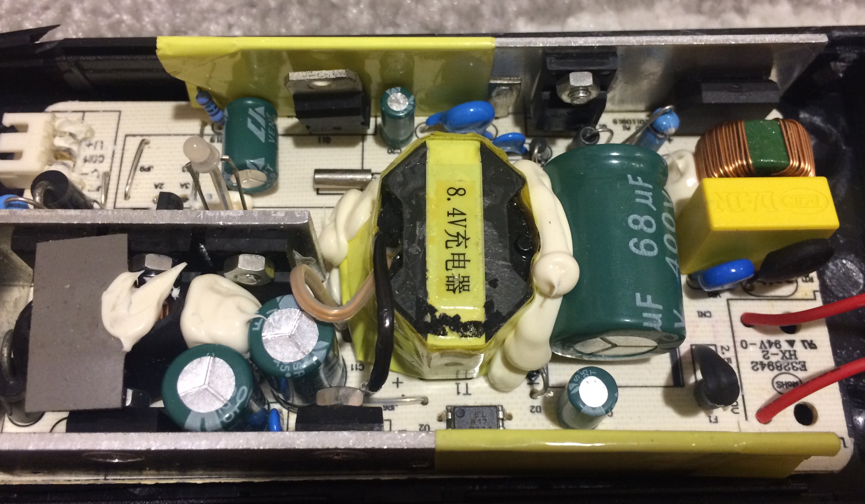

Разобрал я тут недавно БП от 2418... китайцы как всегда радуют своей смекалкой.
В общем внутри просторного корпуса оказался блок питания ноутбучного формфактора от питания чего-то двухполярного. Соответственно, этот блок питания был переделан под нужды трудящихся. Визуально качество на четыре с минусом.
Общий вид:
IMG_9774.jpg (2112 просмотров) <a class='original' href='./download/file.php?id=139260&mode=view' target=_blank>Загрузить оригинал (1.32 МБ)</a>

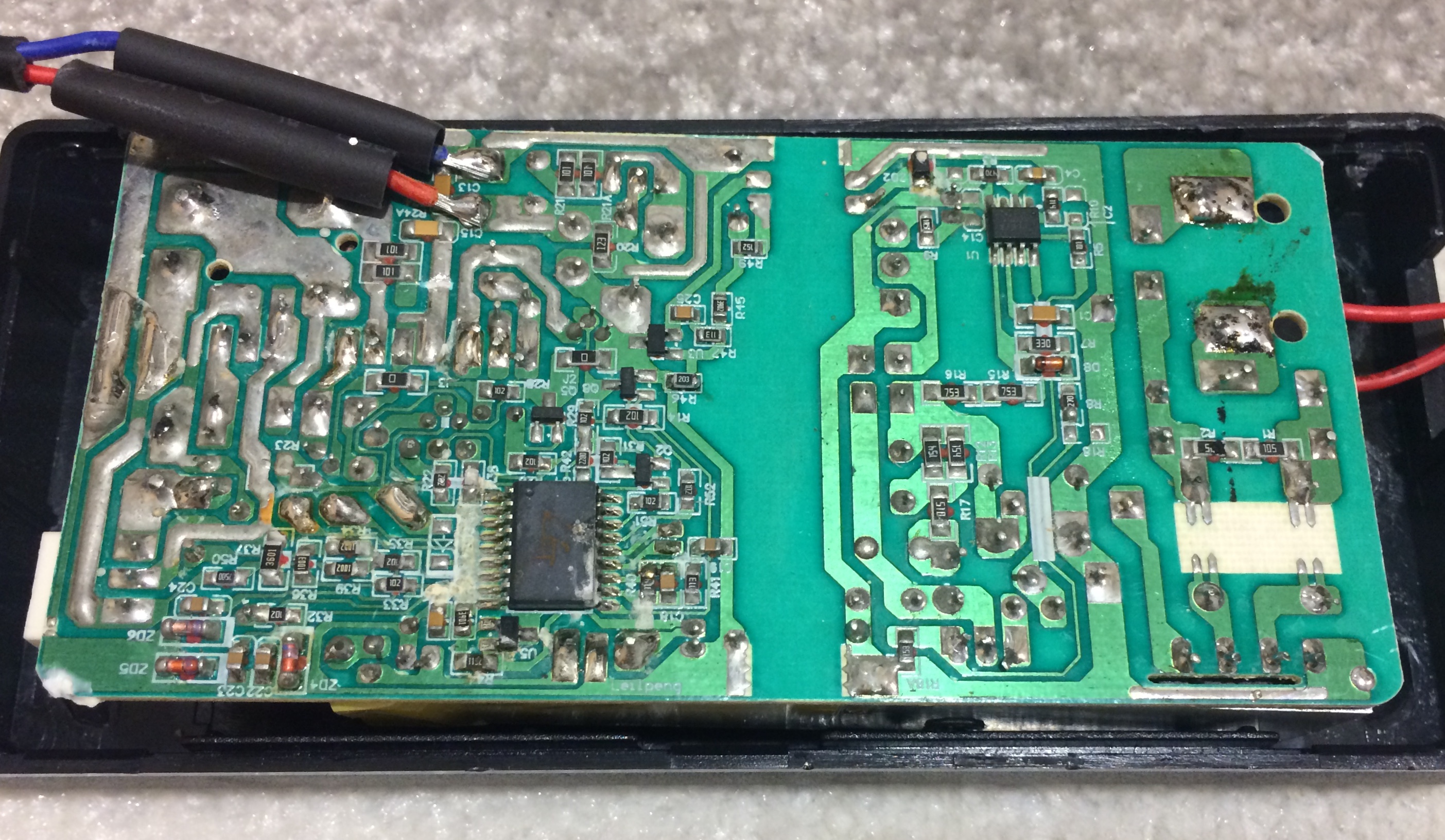

Вид сверху:
IMG_9777.jpg (2112 просмотров) <a class='original' href='./download/file.php?id=139263&mode=view' target=_blank>Загрузить оригинал (1.04 МБ)</a>

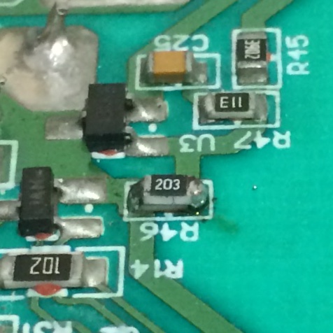

Низковольтная часть:
IMG_9775.jpg (2112 просмотров) <a class='original' href='./download/file.php?id=139261&mode=view' target=_blank>Загрузить оригинал (1017.65 КБ)</a>

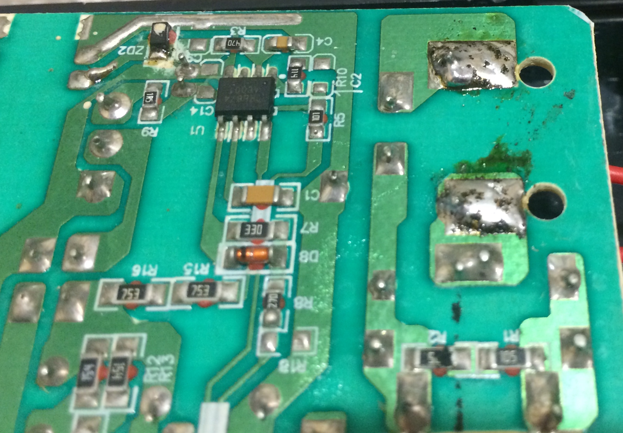

Высоковольтная часть (GR8874):
IMG_9776.jpg (2112 просмотров) <a class='original' href='./download/file.php?id=139262&mode=view' target=_blank>Загрузить оригинал (770.52 КБ)</a>

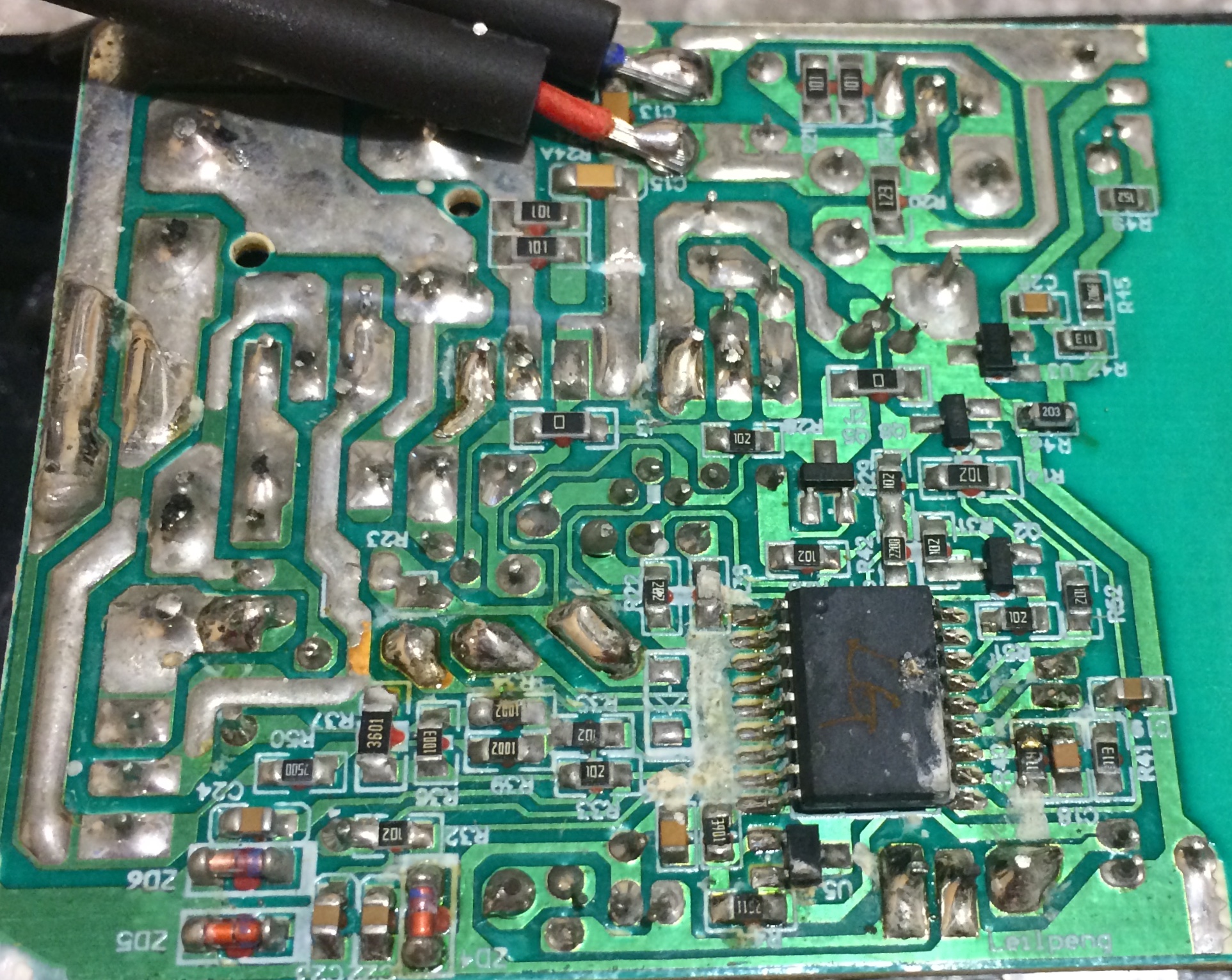

Собственно модернизация:
IMG_9779.jpg (2112 просмотров) <a class='original' href='./download/file.php?id=139264&mode=view' target=_blank>Загрузить оригинал (73.81 КБ)</a>
Модернизация проще некуда, отрезали всё лишнее, в низковольтной части под выводами питания видно разрезанную дорожку. Из пяти диодных сборок в работе осталась одна.
Подняли напряжение с 20В до 24В, для этого в цепи TL431 был допаян резистор 20кОм параллельно штатному резистору R46 номиналом 5,6кОм.
Новый корпус клац-клац, наклейку шлёп и готов к отправке в Россию :hehehe:
P.S. Фильтрующие конденсаторы на 25В, поэтому в своем блоке питания демонтировал 20кОм резистор. Ну и конечно смыл всё лишнее с платы.
