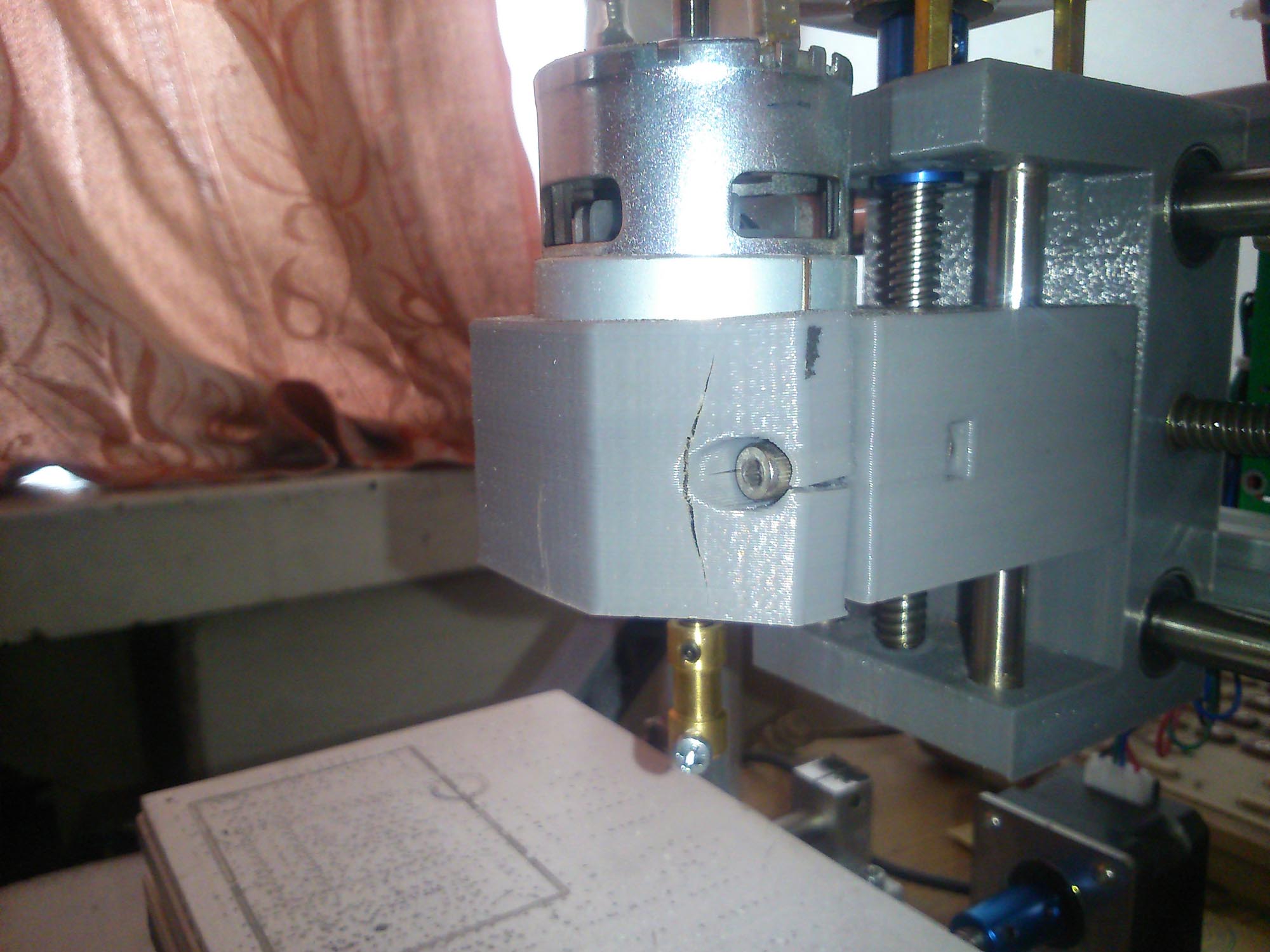

Короче, запустил я станок. Нормально все.
Залил версию 1.1, теперь работает Candle.
Теперь концевики хочу сделать.
И вот такая беда:
IMG_20180409_152741.jpg (2230 просмотров) <a class='original' href='./download/file.php?id=136723&mode=view' target=_blank>Загрузить оригинал (246.48 КБ)</a>
Можно что то с этим делать?
Я думаю купить новый держатель...
Только есть металлический на этот CNC?
Мне сразу не понравились детали сделанные на 3D принтере...

Можно попробовать отлить новый из силикона и эпоксидки, вопрос сколько по цене выйдет только.
Сообщения: 2098
Re: Как настроить станок CNC1610 после прошивки GRBL 0.9
Вырезать самому несколько пластин из 3-4мм фанеры на этом же станке потихоньку, затем склеить.

RA9UBD писал(а):Можно что то с этим делать?
купить металлический хомут 100-120мм в автозапчастях.

Хомуты попробую. Если будет держать нормально, так и оставлю.
На али более менее что нашел, это вот это: https://ru.aliexpress.com/item/cnc/32860756864.html
Те же детали, но отлиты из пластика. По прочнее будут чем на 3D принтере.
