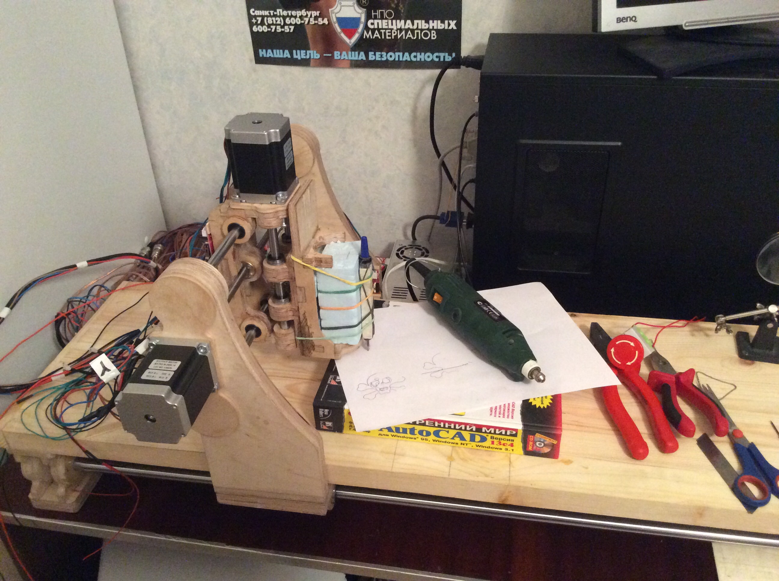

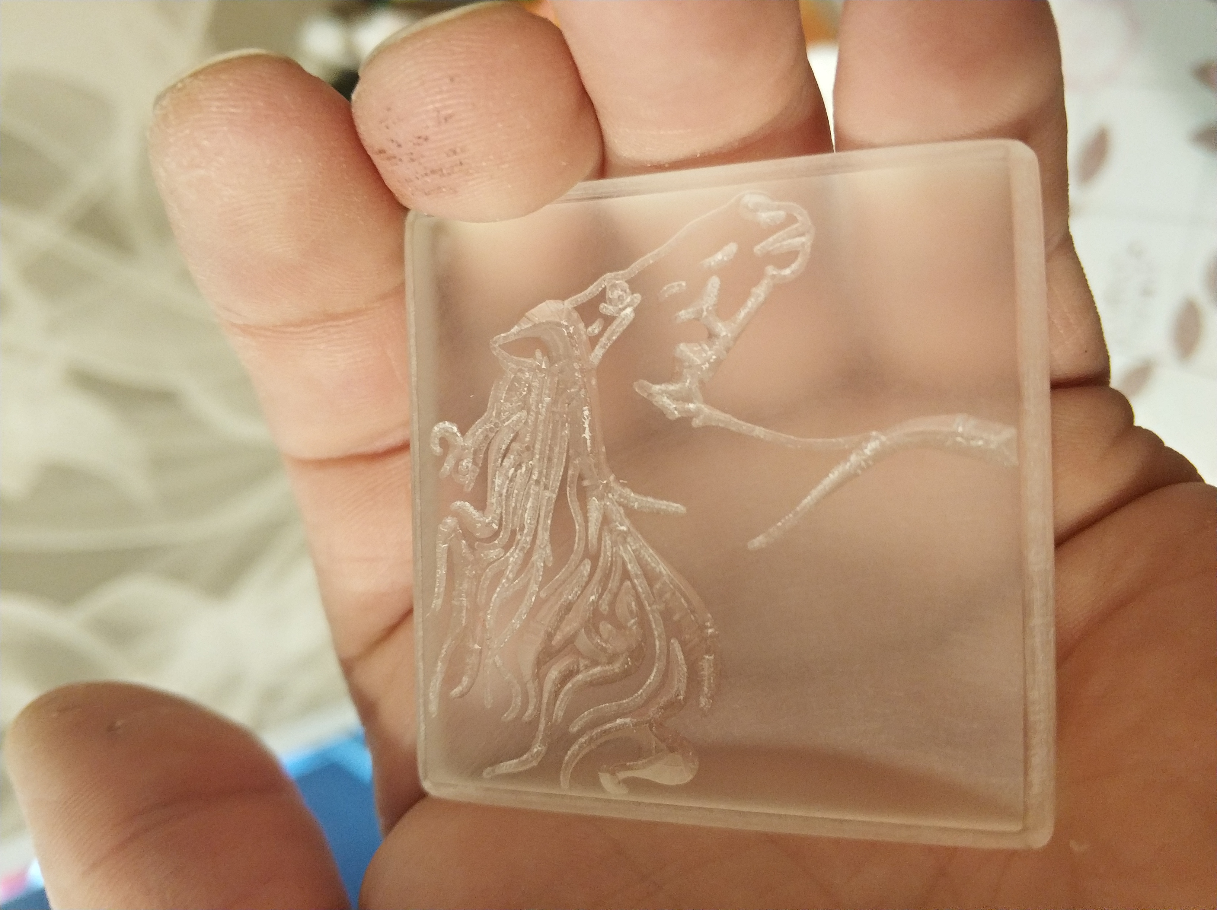

Увидел тему и понял, что она и моя тоже! ;) третий день как и мой первый станок( по/от Графа) подал первые звуки движков с осями ;))). Сегодня таки сумел откалибровать оси, ещё предстоит с концевиками по оси Z - помудрить. Так как уже увидел и услышал как портал выходит из рабочей зоны. Удалось получить первые пробегите даж картинки с ручкой, закреплённой вместо шпинделя. Поковырял G-код по наитию добиваясь " рисования :cheesy: . В общем кому не жалко скиньте че- нить простенькое , так себя побаловать и порадоваться картинкам. Заранее спасибо!
image.jpg (7142 просмотра) <a class='original' href='./download/file.php?id=119268&sid=8751744a4507bb25f5441df53e4919bc&mode=view' target=_blank>Загрузить оригинал (954.15 КБ)</a>

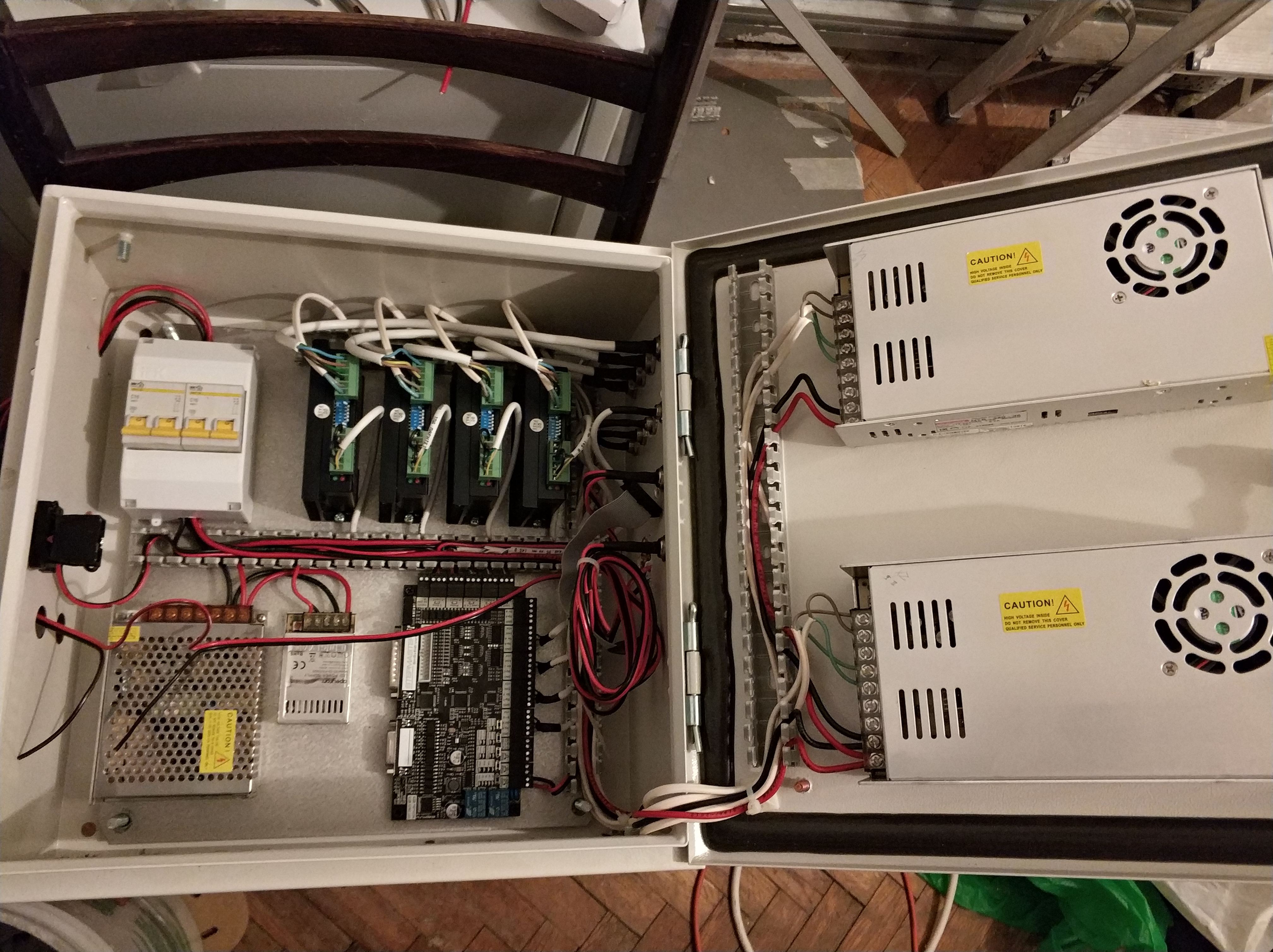

Gestap
Сообщения: 890
Репутация: 1089
Re: первый мой станок!
Сообщение Gestap »
Юджин спасибо за ссылку! станок в принципе готов.
собрал новый ящик с электрикой, первый был слишком большой iek 65х50 вроде, если кому надо отдам за 1тр.
теперь стоит степмастер, Михаилу спасибо за него, отправил в новогодние праздники. Кто сомневается брать или не брать, берите, реально небо и земля!
надо приделать к нему пылесос, пыли реально много!
первые работы)

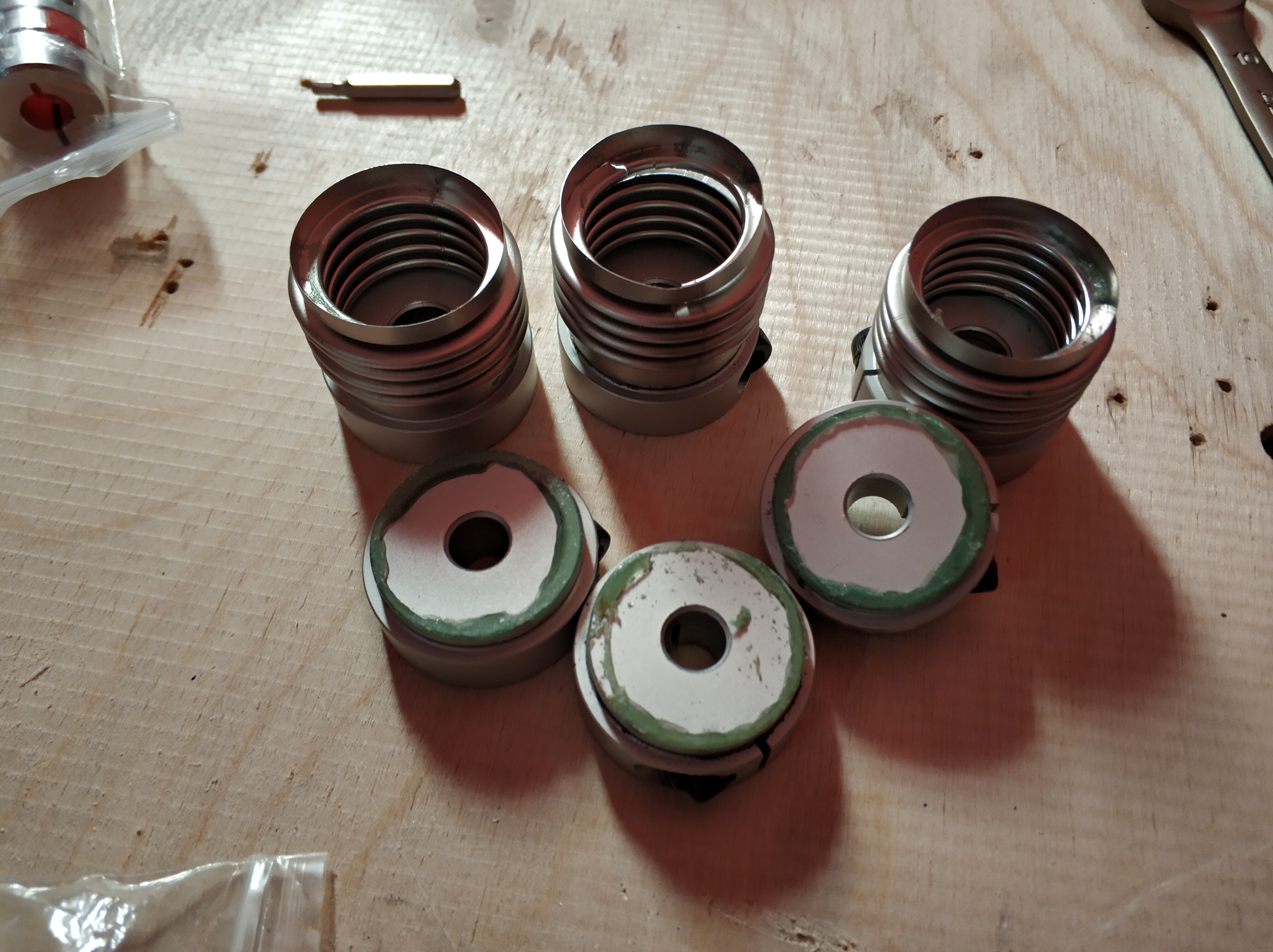

Gestap
Сообщения: 890
Репутация: 1089
Сообщение Gestap »
Офигенные муфты, ровно час и все!!! Покупал у тех кто рыжие станки продает. Три косаря в помойку.
IMG_20180505_085546_HHT.jpg (5586 просмотров) <a class='original' href='./download/file.php?id=138479&sid=8751744a4507bb25f5441df53e4919bc&mode=view' target=_blank>Загрузить оригинал (3.66 МБ)</a>
