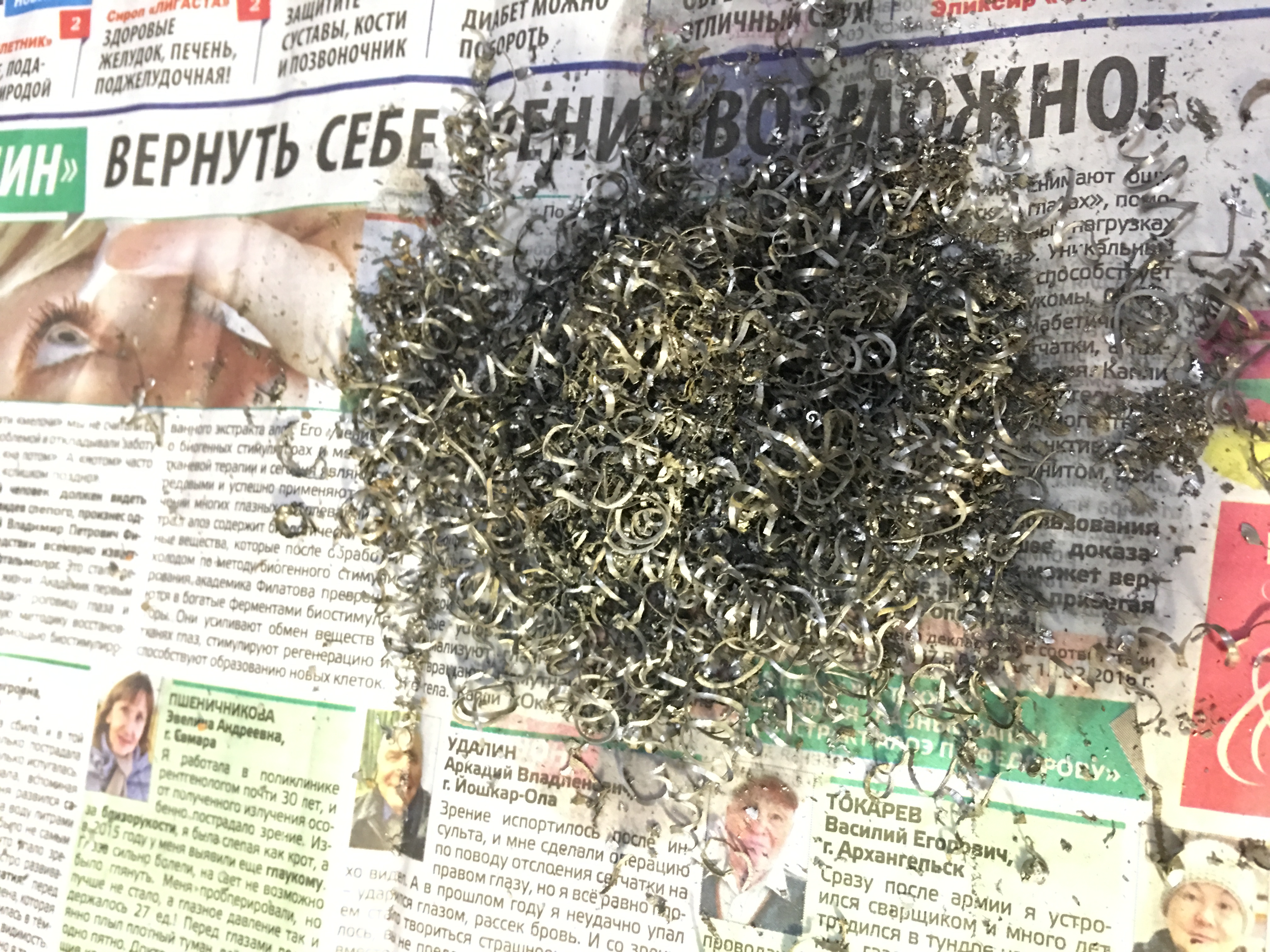

Немного расскажу про стройку)
Увидев тот масштаб отверстий, которые мне предстоит просверлить, немного ужаснулся)))
Металл толстый 6 мм. Хотел купить советский станок 2м112, но он очень тяжелый и большой, взял дешевый китайский JET. Обалденная вещь, в 1000 раз лучше чем дрелью.
Для разметки отверстий для сверления соорудил не хитрую штуку. Это очень помогло.
Пока сделано 64 отверстий в 6мм профильной трубе диаметром 10мм.
След шаг разметка и нарезание резьбы для валов на опоре и ШВП и портал будет готов, без оси Z
фото как не крутил всё равно не верно расположены((((
