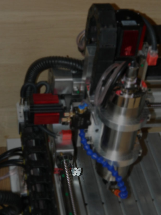

А эта что за деталька? как-то контрастирует на фоне станка :-)

selenur писал(а):А эта что за деталька? как-то контрастирует на фоне станка
О! С этой, вернее с этими двумя одинаковыми детальками я мог и остаться надолго. Как говорят сапожник без сапог. Все свои детали на "Бобра" я сделал на прошлом станке, который благополучно продал. Все, за исключением вот этих. Это пятаки наезда на концевики. Их я не успел сделать. Как запустил "Бобра" в эксплуатацию, то поперли заказы и не до них было. Чуть выше я выложил их фото и даже успешно их инсталлировал. И это первые детальки изготовленные при помощи центроискателя. А эти железяки ушли на покой.
