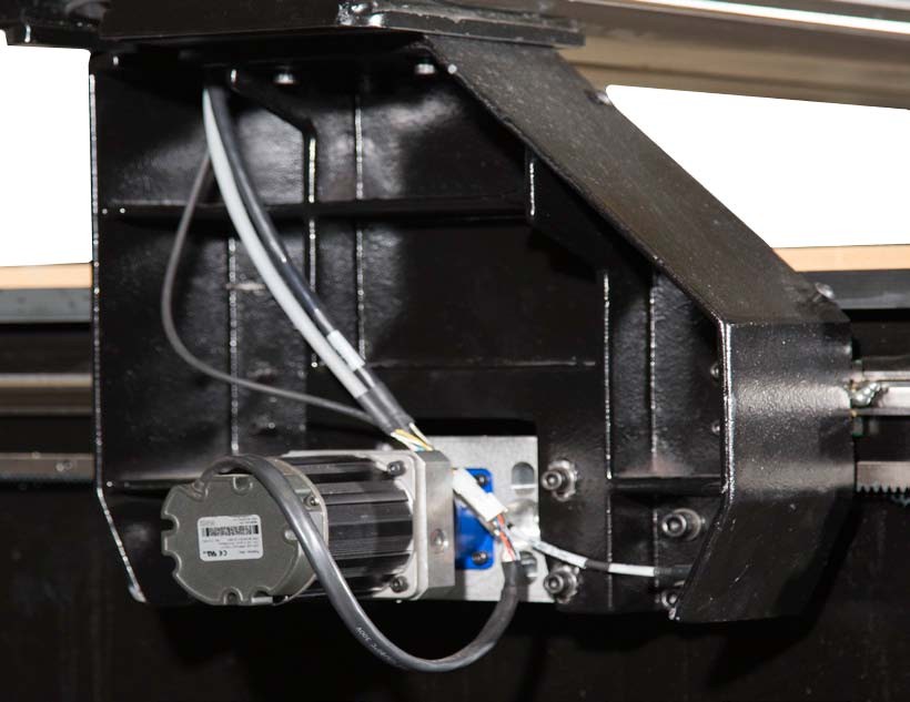

А вот боковина портала Multicam (вроде):
apex3r_page_3_image_0002.jpg (2774 просмотра) <a class='original' href='./download/file.php?id=130547&mode=view' target=_blank>Загрузить оригинал (79.04 КБ)</a>

А как симулировать крепеж,подшипники,подвижные соединения? Обычно половина проблем именно там. Да и эта оптисизация больше полезна самолетостроителям чтобы не положить лишнего. А в станке ввалил с запасом и спокоен.
