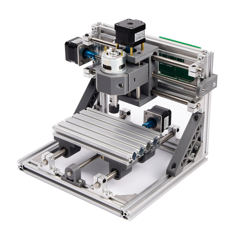

Есть в ближайших планах приобретение домашнего / хоббийного / недорогого ЧПУ. Как и у всех в ТЗ были пластик/дерево / иногда мягкие металлы. Последний пункт существенно влияет на конструктив и на порядок растет цена станка, и как правило это уже не домашний вариант.
Изначально в хотелках был CNC3040, который в общем-то способен даже на мягкие металлы, но его нет особого смысла брать без ШВП, желательно на круглых рельсах, с 800Вт шпинделем, а еще лучше отказаться от китайского варианта в пользу Красноярских мастеров, но это уже совсем другие деньги.
И фокус мой переключился на популярный на этом ресурсе пробник станка CNC2418, но быстро отказался от этого варианта, так ка много жалоб на конструктивный просчет жесткости, в основном из-за слишком тонких направляющих по Х. Есть мнение, якобы CNC2418 и CNC3018 это бездумно растянутые по осям CNC1610, конструктив которого уже на пределе своих возможностей.

По старой доброй русской традиции, 1610 планирую доработать напильником.

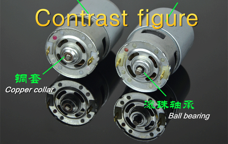

- добавить быстроходный 775 мотор способный вращаться 48к или 22к раз в минуту на хх, пока не определился.
- подумать об упорных подшипниках, хотя, говорят, что нагрузки на подшипники ШД в этих станках и так не много, если не насиловать станки мягкими металлами.
Перед заказаом хочу выяснить у продавца сколько подшипников в стоковом шпинделе, часто у коллектора стоит латунная втулка.
12v24v36v-Micro-DC-775[1].jpg (4765 просмотров) <a class='original' href='./download/file.php?id=130144&mode=view' target=_blank>Загрузить оригинал (512.94 КБ)</a>

- какие реальные (не рекламные 160х100х30мм) габариты обрабатываемой детали? судя по фото под шпинделем с ER11 и фрезой места совсем мало, а если добавить жертвенный стол...
- какой диаметр шлифованных валов? такой же как у 2418 - 10мм?

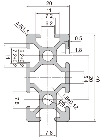

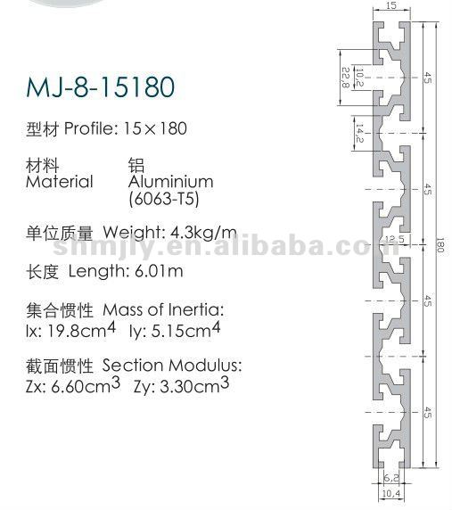

- столик CNC1610 из стандартного профиля 20100 выглядит прочнее столика CNC2418 из профиля 15180, так ли это? Наверно, на маленьком столике и кривизны должно быть меньше?

"Собирать такой комплект самостоятельно не вижу смысла, по моему, китайцы оптимизировали очень хорошо данный набор" - я тоже так думал, но потом пришло ощущение, что весь брак который был, аккуратно собрали в коробку и продали..
Постарайтесь найти модель 1610 без пластиновых деталей. Мне встречались версии с металлической корреткой оси Z. Так-же имеет смысл взять сухари в количество не меньше 200шт, размером 10*10мм. и собрать станок 1610 с их использованием..
Может посмотреть модели 2020 чуть дороже? Так-же есть близкие варианты по размерму типа 2015 на жирных направляющих, но на каких - нет уточнения: https://www.aliexpress.com/item/GKTOOLS ... 5c01&tpp=1 предпологаю что диаметр 16мм. правда есть части из фанеры..
Есть приличный вариант - видел в магазине Тенгеля.. по прочней будет.. и можно будет на мелких подачах люминь грызь.. правда конструктор получится.. но это с продавцом можно решить.. имхо..
Так-же есть из толстого пластика: https://www.aliexpress.com/item/No-Tax- ... autifyAB=1
Металлическая каретка, размер 1310 макс. высота - 4см.. если одеть патрон ER11 - будет от силы 1см высоста.. имхо..
https://www.aliexpress.com/item/DIY-CNC ... autifyAB=0
Посмотрите видео Олега на канале MBS Electronics, там будет видно ход после установки патрона ER11.

iMaks-RS писал(а):Металлическая каретка, размер 1310 макс. высота - 4см.. если одеть патрон ER11 - будет от силы 1см высоста.. имхо..
Остаётся примерно 25 миллиметров. "Лечится" увеличением двух вертикальных профилей на 20-30 мм.

Спасибо! А размер столика так полагаю как в названии? У CNC1610 - 160х100мм, а у CNC2418 - 240х180мм? Где-то попадалась информация что у модели CNC1610 столик 180х100мм

В общем, подумал, подумал и вернулся снова к варианту CNC2418, прикинул по занимаемой площади он не сильно больше, на табуретку умещается =) А вот рабочая площадь больше чем в два раза. Если точность нужна будет, можно же в углу Х Y координат разместить заготовку. Если совсем печаль, то можно кастрировать его по ширине, заменить Х валы на 16 или усилить по методе предложенной peratron-ом.
