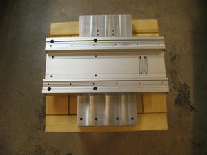

frezeryga писал(а):Напряжения там небольшие потому можно сначало все скрутить потом фрезеровать.
Пробовал по всякому. Правда у меня профиль на подкладку китайский 80х160 мм.
Остановился на варианте, когда на U-профиле сначала ровняется плоскость сопряжения, потом профиль переворачивается, крепится боковыми упорами и прогоняются плоскости под рельсы и опоры, ну и торцуется естественно. Радует что боковая поверхность на профиле получилась ровной и относительно неё можно нормально выставиться на станке.
А профиль 80х160 мм прогоняю только по одной широкой плоскости "как чисто" и торцую. На геометрию он никак не влияет, служит только усилителем.
Хреново только, что боковины портала можно начертить только после скрутки профилей, чтобы точно попасть в боковые отверстия.
sima8520 писал(а):нет смысла фрезеровать его с двух сторон
Пробовал и так. Резал профили с запасом на торцовку и скручивал.
Но в этом случае базой для фрезеровки плоскостей под рельсы служит уже фрезерованная плоскость подкладки, а не основной профиль.
А он тоже не идеален и приходится ещё фрезеровать боковые упоры рельс, что совсем не здорово, т.к "уплывают" все размеры.
Не знаю, что там насчитал тебе фрезеровщик, но мне на HAAS-е фрезеруют профиль на оськи Z длиной 350 мм с двух сторон, да ещё с отверстиями и резьбами за 1 200 рублей.
За портал 460 мм берут 1 500 рублей, прогнать плоскость на профиле 80х160 мм стоит 500 рублей.
В этом варианте боковые упоры под рельсы не трогаем.
профиль 003.jpg (3829 просмотров) <a class='original' href='./download/file.php?id=127253&mode=view' target=_blank>Загрузить оригинал (4.75 МБ)</a>
Не дёшево, но качество супер! :good:

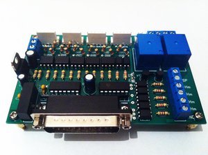

Закончил паять плату опторазвязки
-eQ_pVsQs0Y.jpg (3395 просмотров) <a class='original' href='./download/file.php?id=129233&mode=view' target=_blank>Загрузить оригинал (80.03 КБ)</a>

Знакомая плата. Один вопрос нафига? :-). Посчитал стоимость комплектухи и заказал готовую mach3 на 5 осей с управлением шпинделем 0-10В за 400руб. Если не секрет во сколько обошлась?
Re: Станок 600х400х150 мм
evgenymcp писал(а): готовую mach3 на 5 осей с управлением шпинделем 0-10В за 400руб
эту шлаковую плату я уже использовал, никакой оптоизоляции там нет

Да, но у нормальных драйверов на входе оптопары :-)
