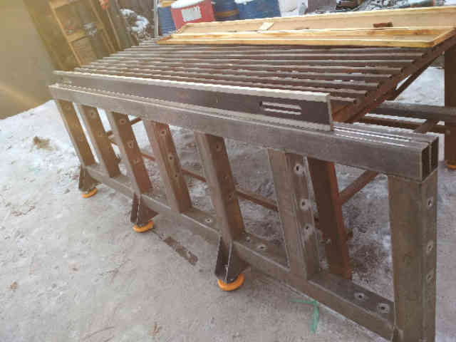

При сварке боковины стола верхнюю балку слегка изогнуло
t1.jpg (4180 просмотров) <a class='original' href='./download/file.php?id=128378&sid=21a1b94dcbab3c4a58d5bda3e34d7f2b&mode=view' target=_blank>Загрузить оригинал (24.14 КБ)</a>

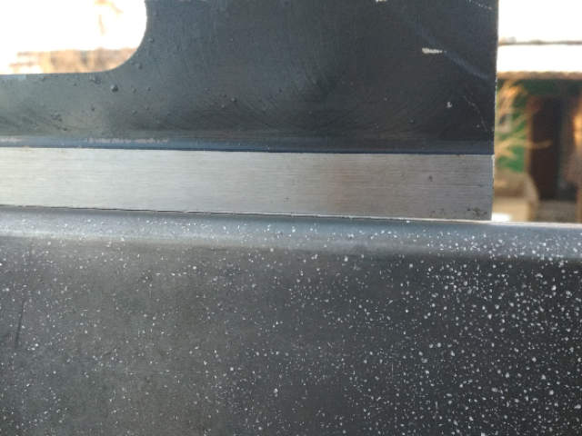

В принципе это было ожидаемо. Зазор ближе к краям около 1.5мм.
t2.jpg (4180 просмотров) <a class='original' href='./download/file.php?id=128379&sid=21a1b94dcbab3c4a58d5bda3e34d7f2b&mode=view' target=_blank>Загрузить оригинал (34.13 КБ)</a>
Сверху будет приварена полоса 10мм, ожидаю множество замечательных вечеров со шлифмашинкой!
Все бы ничего, но сварочный аппарат (полуавтомат) "серет". Варю короткой дугой, но иногда внезапно дуга прерывается и не сразу может восстановиться. За это время насераются некрасивые кучки. Подозреваю, из-за наличия водяных паров. На улице мороз, при сварке даже сухих труб местами возникает конденсат и как-то это влияет.
А может, в самом аппарате от мороза "плывет" электроника. P.S. редуктор с подогревом!

Argon-11 писал(а):Сверху будет приварена полоса 10мм, ожидаю множество замечательных вечеров со шлифмашинкой!
На одном из первых своих станков вышел из такого положения приварив угол 100*100*10. На него сверху поставил рельсы, сбоку зубчатку.
Argon-11
Сообщения: 1955
Репутация: 461
Re: Портальный фрезер по МДФ/пластику/мягким металлам, 2500x
Сообщение Argon-11 »
а угол тоже ведь наверное пришлось шлифовать?

neonas писал(а):вожу на большой ОЦ
А после обработки на ОЦ не проверяли увело/не увело?
Говорят, снятие поверхностного слоя с приваренной полосы приводит к дополнительному изгибу.

Argon-11 писал(а):При сварке боковины стола верхнюю балку слегка изогнуло
А до сварки промеряли профиль, сильно кривой?

До сварки был прямой. Отклонение от прямолинейности по линейке от силы 0.5мм.
Естественно, стоит помнить, что стенки трубы не плоские - либо выпуклые, либо вогнутые. Чаще вогнутые.

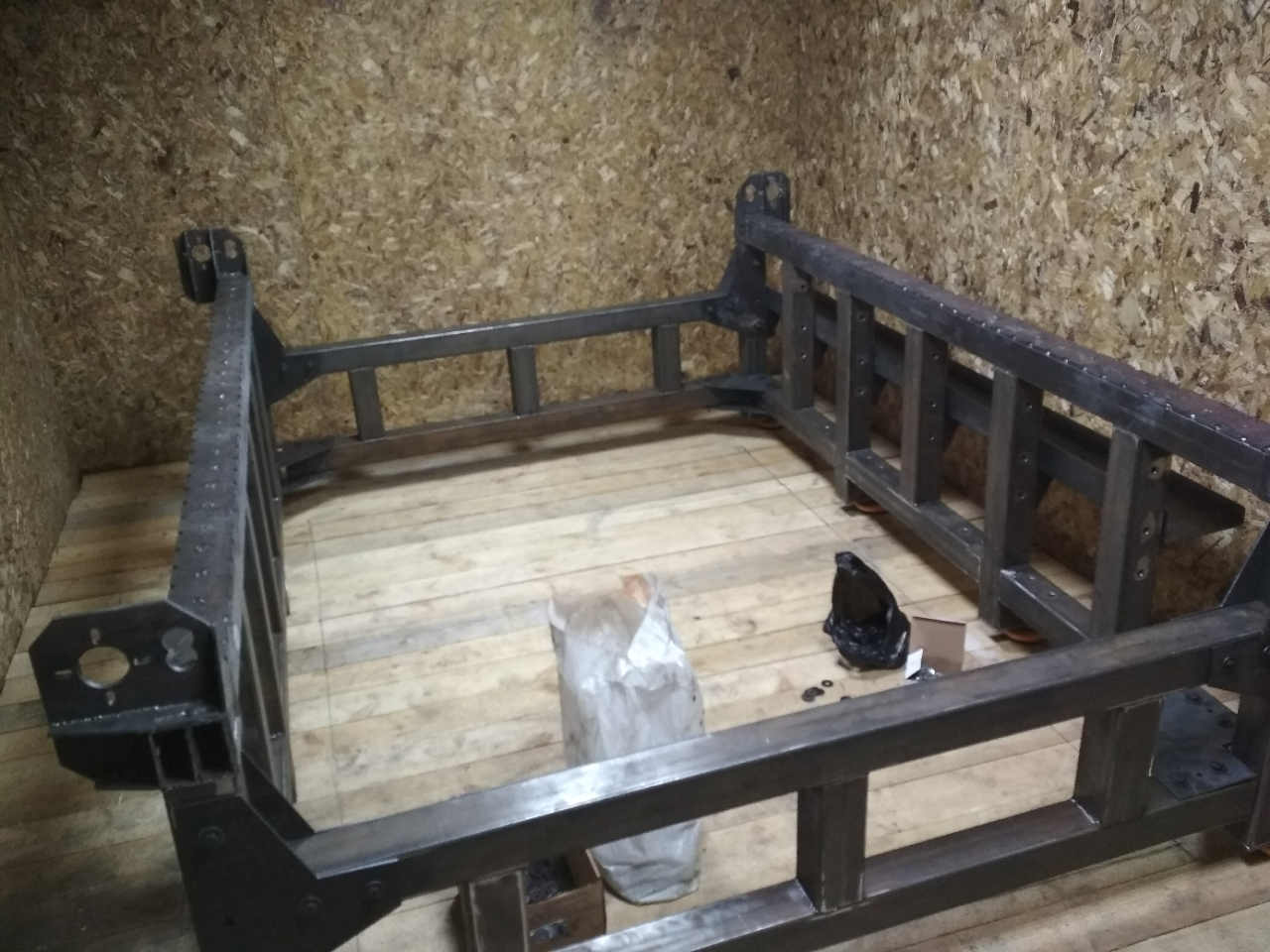

Приехал датчик длины фрезы http://www.cnc-club.ru/forum/viewtopic. ... 40#p409240
Установлю его так, чтобы его рабочая поверхность была чуть ниже или вровень с поверхностью стола.

Выглядит хорошо, только как то помещение маловато :D
Argon-11
Сообщения: 1955
Репутация: 461
neonas писал(а):помещение маловато
наше извечное проклятие ))
потому-то станок и будет разборным, потом перенесем на нормальную площадь.
только сегодня проводил свою станину 3500*2000*800 (сверху полоса 8мм) на строгальник.
предварительная обкатка часиками показала разницу по длинной стороне 1,2мм, по короткой 1мм.
так что не все так печально.

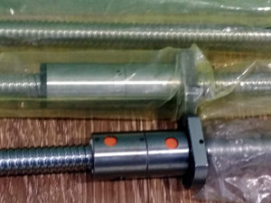

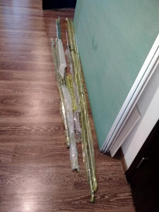

От "Своего китайца" Славы приехали ШВП и рельсы, все четко по размерам, Слава - молодец!
rails.jpg (3679 просмотров) <a class='original' href='./download/file.php?id=129705&sid=21a1b94dcbab3c4a58d5bda3e34d7f2b&mode=view' target=_blank>Загрузить оригинал (117.08 КБ)</a>

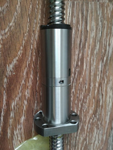

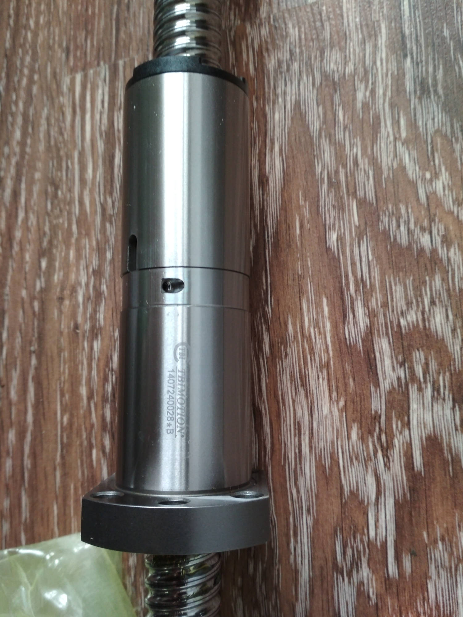

Из этого всего 2 ШВП TBI + 1ШВП нонейм. Что интересно - двойная гайка TBI длиннее "стандартной" на 40мм:
nut.jpg (3679 просмотров) <a class='original' href='./download/file.php?id=129706&sid=21a1b94dcbab3c4a58d5bda3e34d7f2b&mode=view' target=_blank>Загрузить оригинал (99.14 КБ)</a>
Из-за этого в моем станке гайки будут некрасиво торчать из кожухов портала.
Гайки TBI крутятся плавно, мягко. Нонейм - жестко.

Argon-11 писал(а):двойная гайка TBI длиннее "стандартной" на 40мм
Сфоткай, пожалуйста, гайку TBI без упаковки.

Argon-11 писал(а):ну вот
Фирма! :good:
Какой длины винт и во сколько обошёлся? Слава, как обычно, всю свою прибыль на доставку положил?
