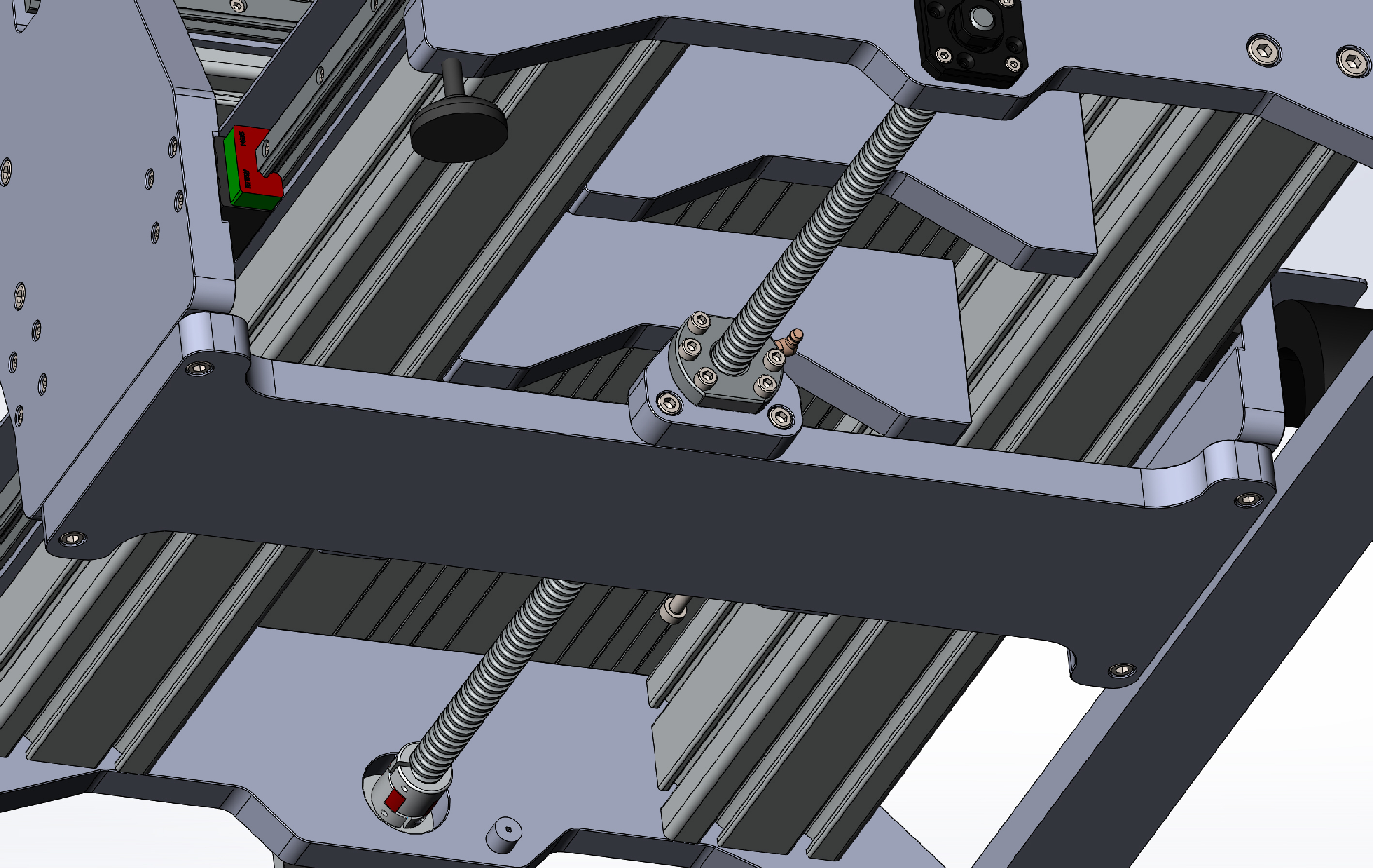

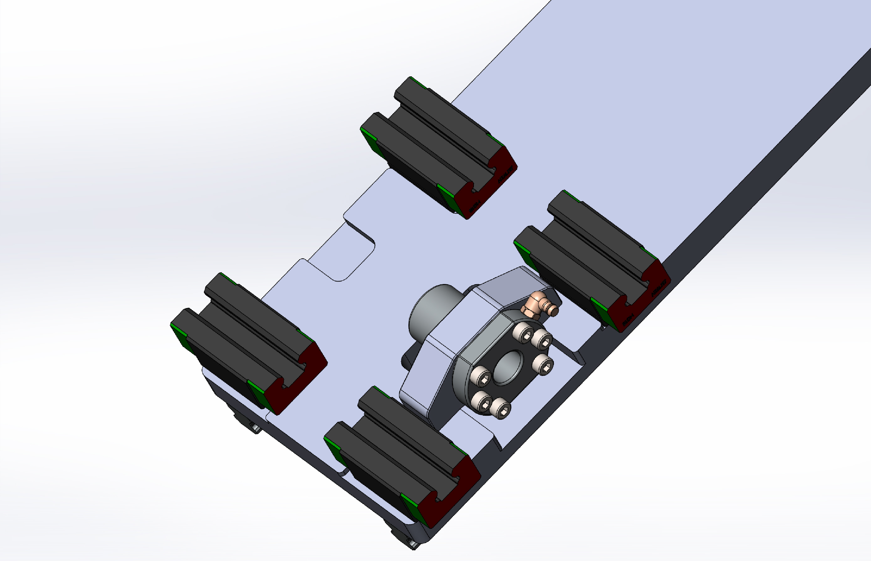

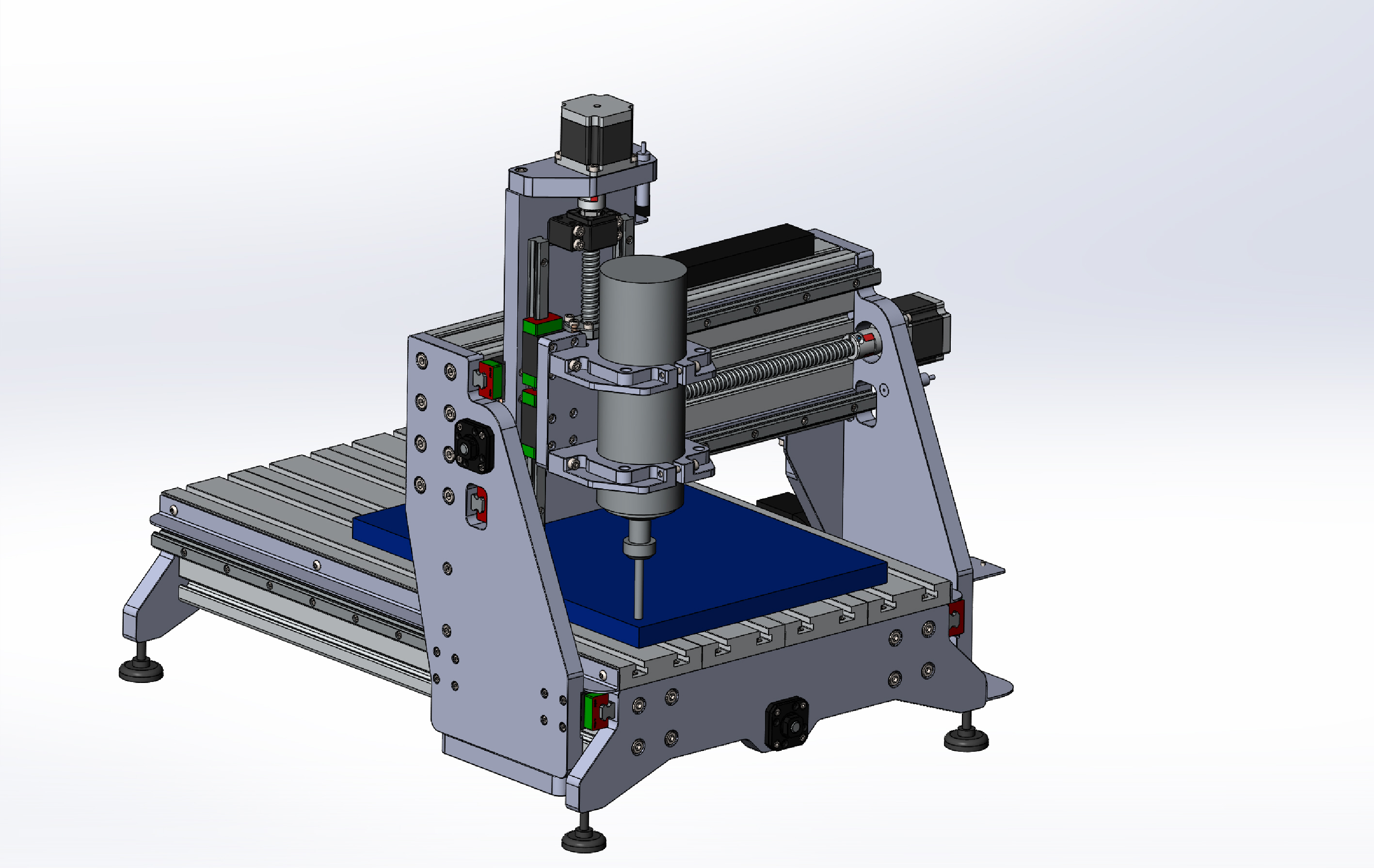

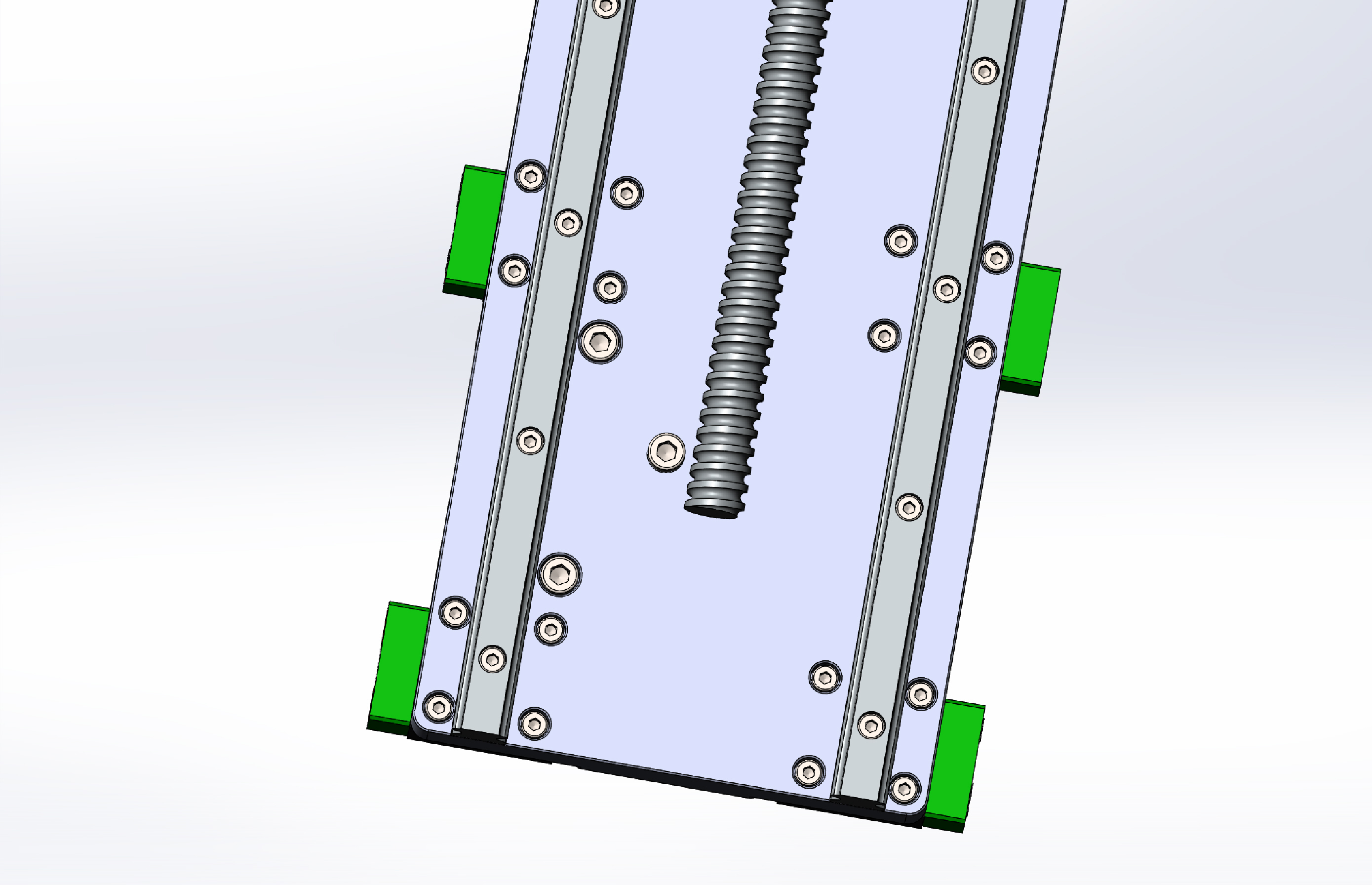

Re: 400х300х100 открытый проект
сделал рестайлинг проекту и добавил в архив папку A43R еще не решил станет ли она основной но всеже плюсов больше чем минусов.
1) каретки оси X и Y максимально разнесены с выпуском пластиковой части за пределы детали что положительно скажется на жесткости на перекос плиты Z и на перекос портала. также из за этого теперь рельсы Z не перекрывают крепеж кареток Y. еще такая модификация теперь позволяет легко снять с рельса любую каретку открутив только 4 винта например для промывки.
2) крепеж гаек X,Y модифицирован и теперь позволяет легче снимать швп откручивая только крепеж опоры и гайки. 3) нижняя плита теперь имеет расширения по краям для большего разноса точек крепежа а также тоже измененный крепеж гайки. все изменения никак не влияют на размер заготовок и сложность изготовления. даже наоборот сборка будет немного проще.
недостаток вижу только один это немного более убогий внешний вид поскольку в стойках портала и торцевых пластинах появились вырезы под каретки.
Макс, что за боковины стола? Что за перегородка портала под столом? Где твоя любимая симметрия?
Ты там не приболел?
Раньше всё было красиво и симметрично, а сейчас топорно. Будто топором всё вырублено
sima8520, ну как бы да внешность пострадала немного.
