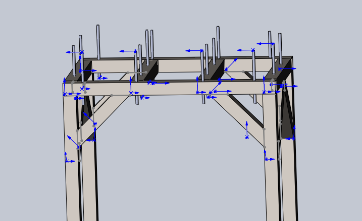

Опять вопрос про тумбу: кто прикручивал станки к тумбе, например, на шпильки к стальной трубе? Думаю, что можно затянуть шпильки в станке, навернуть гайки и поставить на них, дальше затягивать гайками снизу, проверяя рабочий стол щупами под линейку. Т.е. можно поднимать и опускать каждую шпильку.
Для стружки делать "корыто" или есть какие хитрые варианты?

Отвечу сам себе: к сварной тумбе прикручивать станок из алюминиевых труб - плохая идея, потому что тумба не отпущена. Поведёт.
