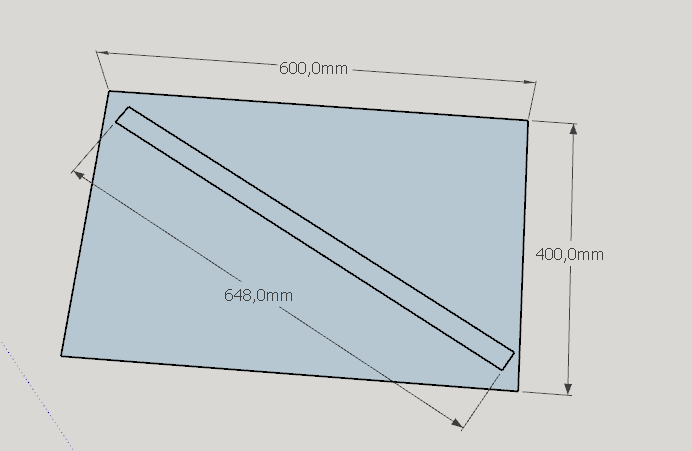

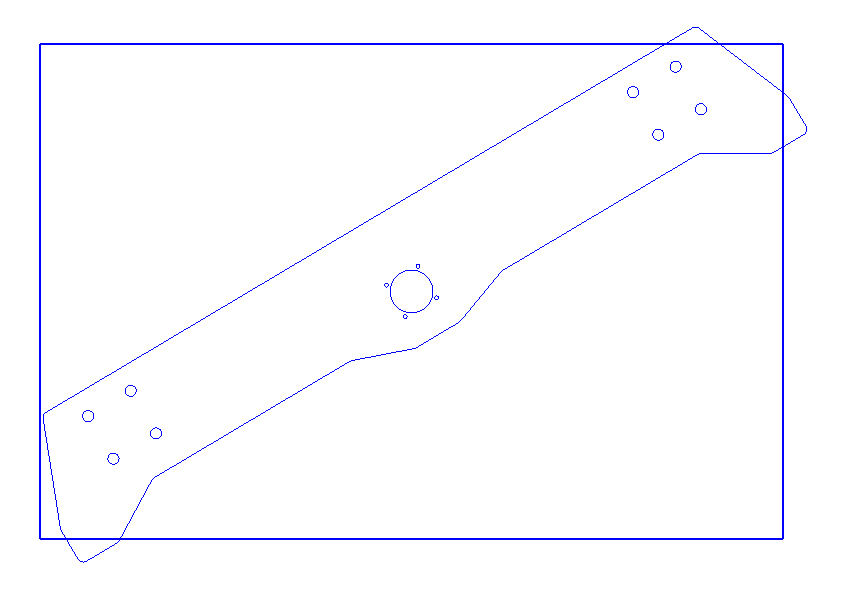

721 это от вершины до вершины, а ширина детали сколько?
Сообщения: 4510
Re: Станок 600х400х150 мм
120 мм ширина
Пифагоровы штаны.png (8.43 КБ) 2334 просмотра
Nonstopich
Сообщения: 1016
Репутация: 284
Сообщение Nonstopich »
sima8520 писал(а):120 мм ширина
Ну вот с этого и надо было начинать :)
Про ширину детали я сразу сказал, что она будет "ограничена".

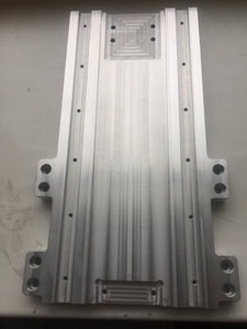

Сообщения: 4510
Плита Z
592482b1b12f0f17f2178445f07bc49d.jpg (2145 просмотров) <a class='original' href='./download/file.php?id=123641&mode=view' target=_blank>Загрузить оригинал (1.58 МБ)</a>
Lafayette
Сообщения: 3514
Репутация: 445
Сообщение Lafayette »
Если правильно понял, то рельсы утоплены. Паз в натяг делал или с боков винты установочные стоять будут?
Сообщения: 4510
Паз ровно 15 мм. Мерил толщину рельса (или ширину, тут как посмотреть) - 14,990 мм.
Такой метод как называется, свободная посадка?
Lafayette
Сообщения: 3514
Репутация: 445
sima8520 писал(а):Паз ровно 15 мм. Мерил толщину рельса (или ширину, тут как посмотреть) - 14,990 мм.
Хз, в методах посадки не разбираюсь.
Сообщения: 4510
Думаю охлажу рельсы в морозилке и вставлю в пазы. Должно быть нормально
