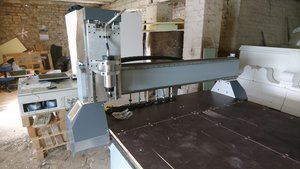

Описание станка, основные характеристики: Сварная рама, шаговые двигатели, 2,2кВт шпиндель
Рабочее поле: 1600*3050*200
Обрабатываемые материалы: Фанера, мдф, массив.
Чертежи, фото, видео станка:
Конечная.JPG (4904 просмотра) <a class='original' href='./download/file.php?id=121556&mode=view' target=_blank>Загрузить оригинал (308.29 КБ)</a>
[/b]
Примеры изделий (фото):
Вопросы:
Что пробовал: Цифровые драйверы
Что получилось: Все, как задумывалось
Что не получилось: Управление шпинделем по RS485.
Ориентировочный бюджет: ХЗ
Станок уже трудится у клиента, просто фотоотчет о проделанной работе, да и приму критику по делу на будущее.

При такой высоте Z, на классической схеме плечи огого!

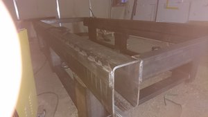

В начале была сварена рама:
DSC_0131.JPG (4897 просмотров) <a class='original' href='./download/file.php?id=121558&mode=view' target=_blank>Загрузить оригинал (2.5 МБ)</a>
DSC_0141.JPG (4897 просмотров) <a class='original' href='./download/file.php?id=121559&mode=view' target=_blank>Загрузить оригинал (2.32 МБ)</a>
DSC_0201.JPG (4897 просмотров) <a class='original' href='./download/file.php?id=121560&mode=view' target=_blank>Загрузить оригинал (3.1 МБ)</a>
Материал : прямоугольные трубы 250*150*8 мм и 120*60*5 мм. + полоса 15*60мм.
После была отвезена на ОЦ для обработки:

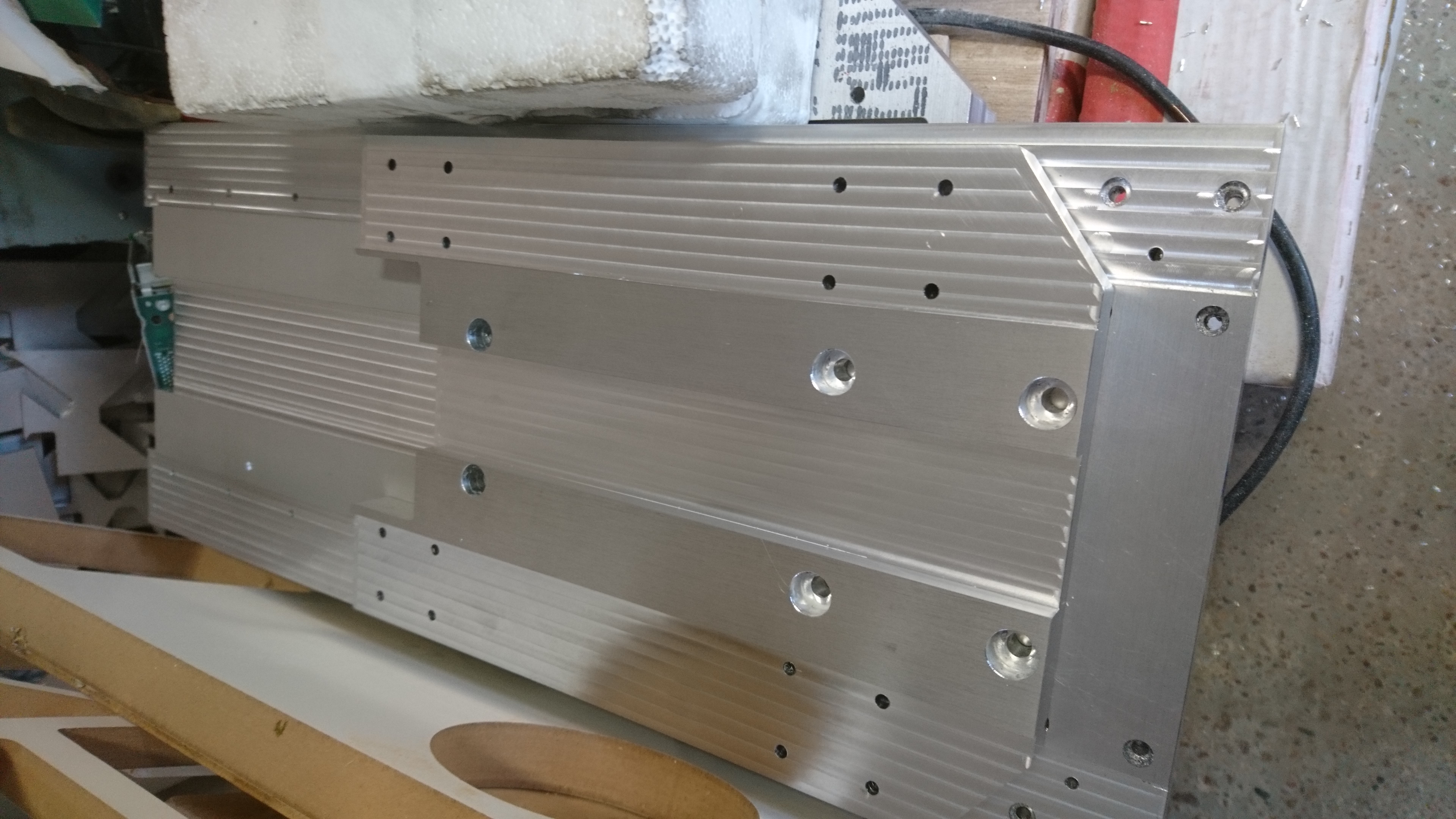

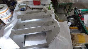

Так же был сварен и обработан портал:
DSC_0206.JPG (4895 просмотров) <a class='original' href='./download/file.php?id=121562&mode=view' target=_blank>Загрузить оригинал (3.72 МБ)</a>
DSC_0208.JPG (4895 просмотров) <a class='original' href='./download/file.php?id=121563&mode=view' target=_blank>Загрузить оригинал (2.61 МБ)</a>

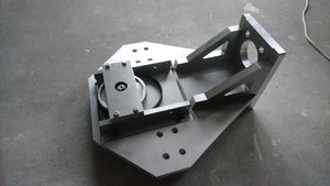

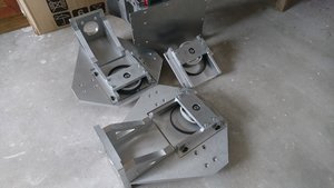

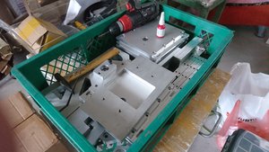

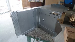

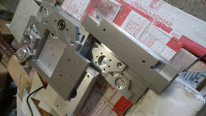

Сборка узлов:
DSC_0220.JPG (4880 просмотров) <a class='original' href='./download/file.php?id=121569&mode=view' target=_blank>Загрузить оригинал (3.43 МБ)</a>
DSC_0223.JPG (4880 просмотров) <a class='original' href='./download/file.php?id=121570&mode=view' target=_blank>Загрузить оригинал (2.62 МБ)</a>
DSC_0229.JPG (4880 просмотров) <a class='original' href='./download/file.php?id=121571&mode=view' target=_blank>Загрузить оригинал (2.66 МБ)</a>
DSC_0233.JPG (4880 просмотров) <a class='original' href='./download/file.php?id=121572&mode=view' target=_blank>Загрузить оригинал (2.76 МБ)</a>
DSC_0235.JPG (4880 просмотров) <a class='original' href='./download/file.php?id=121573&mode=view' target=_blank>Загрузить оригинал (2.82 МБ)</a>
DSC_0238.JPG (4880 просмотров) <a class='original' href='./download/file.php?id=121574&mode=view' target=_blank>Загрузить оригинал (2.65 МБ)</a>

Ход по Z большой, применена классика. Каретки разнесены, по моему мнению с перебором. Шпиндель свисает очень сильно, по сути крепление его на каретках за задницу. Плюс по сравнению с балкой, опоры смотрятся хлипковато.
Отсюда увеличение материала, удорожание конструкции.Для чего?
Станок то по дереву.

Приступаем к крупно-узловой сборке:
DSC_0246.JPG (4862 просмотра) <a class='original' href='./download/file.php?id=121575&mode=view' target=_blank>Загрузить оригинал (3.3 МБ)</a>
DSC_0243.JPG (4862 просмотра) <a class='original' href='./download/file.php?id=121576&mode=view' target=_blank>Загрузить оригинал (3.05 МБ)</a>
DSC_0249.JPG (4862 просмотра) <a class='original' href='./download/file.php?id=121577&mode=view' target=_blank>Загрузить оригинал (3.04 МБ)</a>
DSC_0258.JPG (4862 просмотра) <a class='original' href='./download/file.php?id=121578&mode=view' target=_blank>Загрузить оригинал (3.08 МБ)</a>
Направляющие по оси Х: HGR25 +HGH25HA (удлиненные), ось Y и Z HGR20 +HGH20СA.
Зубчатая рейка : модуль 2., ШВП 2010.

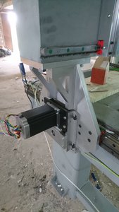

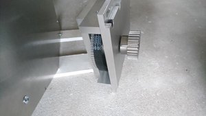

Ставим моторы:
DSC_0263.JPG (4849 просмотров) <a class='original' href='./download/file.php?id=121579&mode=view' target=_blank>Загрузить оригинал (3.04 МБ)</a>
DSC_0267.JPG (4849 просмотров) <a class='original' href='./download/file.php?id=121580&mode=view' target=_blank>Загрузить оригинал (2.84 МБ)</a>

Re: Портальный фрезер 1500*3000 для 3д по дереву.
красиво сделано. но стойки портала и зетка на фоне всего остального както хлипковаты.

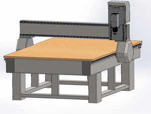

frezeryga писал(а):красиво сделано. но стойки портала и зетка на фоне всего остального както хлипковаты.

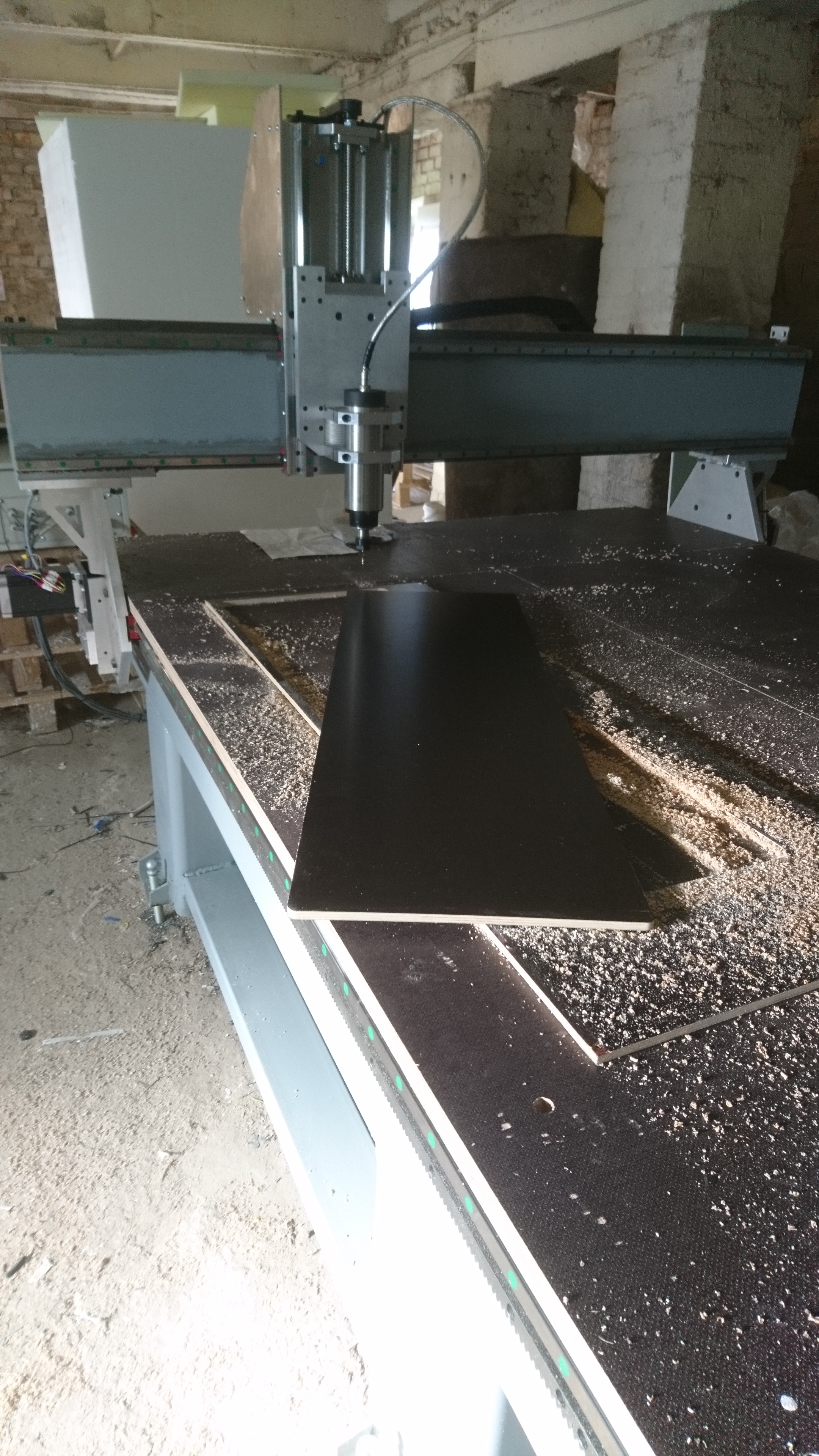

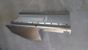

Там везде применен алюминий 20 мм толщиной, плюс коробчатая конструкция. Все жестко и не болтается.
Спокойно выдерживает скорость 20 метров в минуту при ускорении 1 метр*мин*2.
По факту, если бы стоял нормальный шпиндель, можно было бы позиционировать его как станок по мягким металлам.
Но желание клиента - закон.
И как стоит шпиндель мне действительно не нравится. Как то больше по душе мне квадратные ELTE или Technomotor.

neonas писал(а):Ставим моторы:
Как устраняешь люфт шестерня рейка ?
neonas
Сообщения: 372
Репутация: 72
Откуда: Литва, Вильнюс
Сообщение neonas »
Рейка установлена очень точно, поэтому люфт минимален и незаметен
NikolayUa24
Сообщения: 1299
Репутация: 256
Настоящее имя: Николай
Сообщение NikolayUa24 »
neonas писал(а):Рейка установлена очень точно, поэтому люфт минимален и незаметен
Шутник однако, твой косяк вылезет боком тому кто купил станок.
На всех нормальных станках так. А подпружмнивание шестерни это колхоз для кривых станков где по другому больше никак.
Последний раз редактировалось frezeryga 06 окт 2017, 10:08, всего редактировалось 1 раз.

frezeryga писал(а):На всех нормалтных станках так.
Ты хочешь сказать что на нормальных станках люфта не бывает? А что бы выбрать люфт нужно разобрать пол станка и потом люфт выбрать на глаз.Я пишу не просто потому что мне нечего делать. Близкий мне человек купил в цех мебельный станок за 12 штук баксов,через три месяца вылезли люфты.Конструкция поджимания такая же, переделать по колхозному там никак,а хотелось бы.А что бы выбрать люфт станок стоит целый день,а должен работать.
