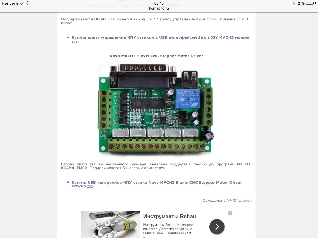

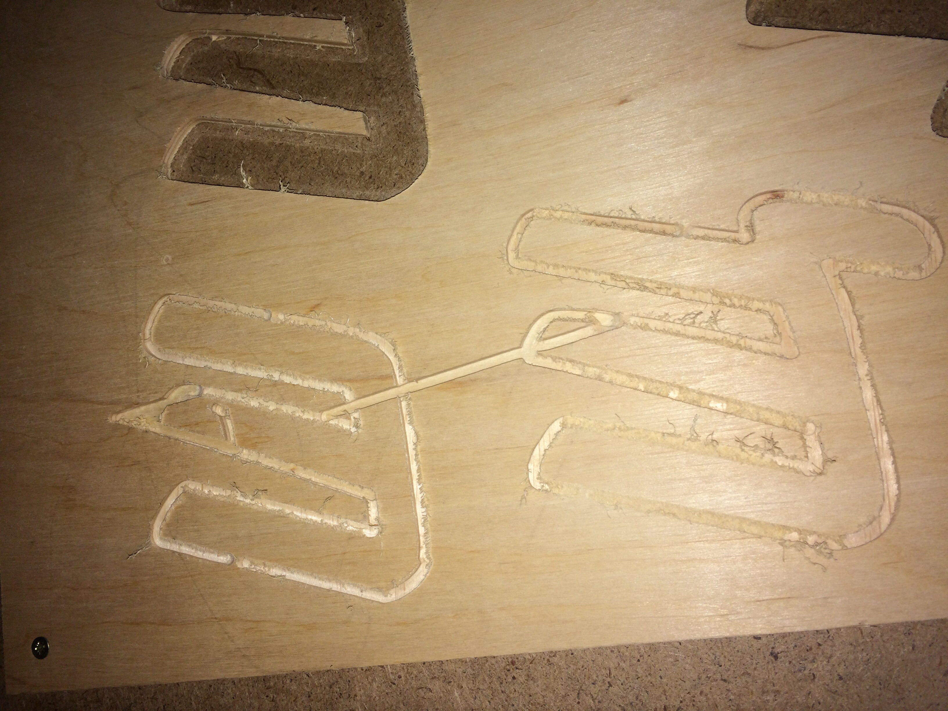

Доброе время суток. Станок дает сбои во время работы по оси Y. Сбой заключается в том ,что во время работы может уехать куда ему вздумается. Подскажите пожалуйста что это может быть.
Двигателя nema 23
Драйвера TB 6600
Плата управления ( прилагаю фото)

Также прилагаю фото глюков

обычно система чпу редко глючит, точнее почти никогда, у меня сколько не было сбоев всегда основной причиной были огрехи в сборке, либо контакт дир на одном из движков барахлил либо механика, либо из за недостатка питания криво работал контроллер не справляясь с высокой индукцией китайских шаговиков.
контакты посмотри. я впоследтвие все контакты психанул и посадил на пайку

у меня такое было только если запущен арткам вместе с мачем, тоже ползла не понятно куда, при выполнении уп должна работать только управляющая программа.Да ещё небольшое смещение давала неправильная разводка, вылечелось соединением всех минусов в одной точке, после этого ничего не уползало :good:

Рекомендую поменять контроллер, на какую-нибудь "красную" плату. У меня был такой контроллер, но так и не сумел его заставить нормально работать - все время шел большой пропуск шагов. В итоге его просто отложил в сторону!

Питерский писал(а):Рекомендую поменять контроллер, на какую-нибудь "красную" плату. У меня был такой контроллер, но так и не сумел его заставить нормально работать - все время шел большой пропуск шагов. В итоге его просто отложил в сторону!
Вы можете посоветовать что-то более конкретное,так как я в этом новичек и особо не разбираюсь
Собрал не один десяток станков с такой электроникой, нормально работают.
По поводу проблемы топикстартера - судя по описанию, чисто програмный сбой, снеси Мач поставь другую версию. Только деинсталируй хорошо, желательно с переустановкой винды :hehehe:
Хотя для начала попробуй выполнить какую-нить длинную УП с выключенным шпинделем, фреза по воздуху, чаще всего источник помех - инвертор.

Раньше часто я пересекался с программами имеющие защиту в виде LPT модуля, и в процессе написания программ работающими с LPT замечал что появлялись импульсы на LPT, которые я точно не генерировал. Как оказалось просто были установлены программы/службы, которые периодически искали эти модули.

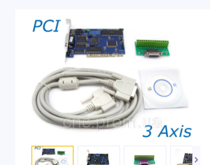

А что можете сказать про вот такую плату
