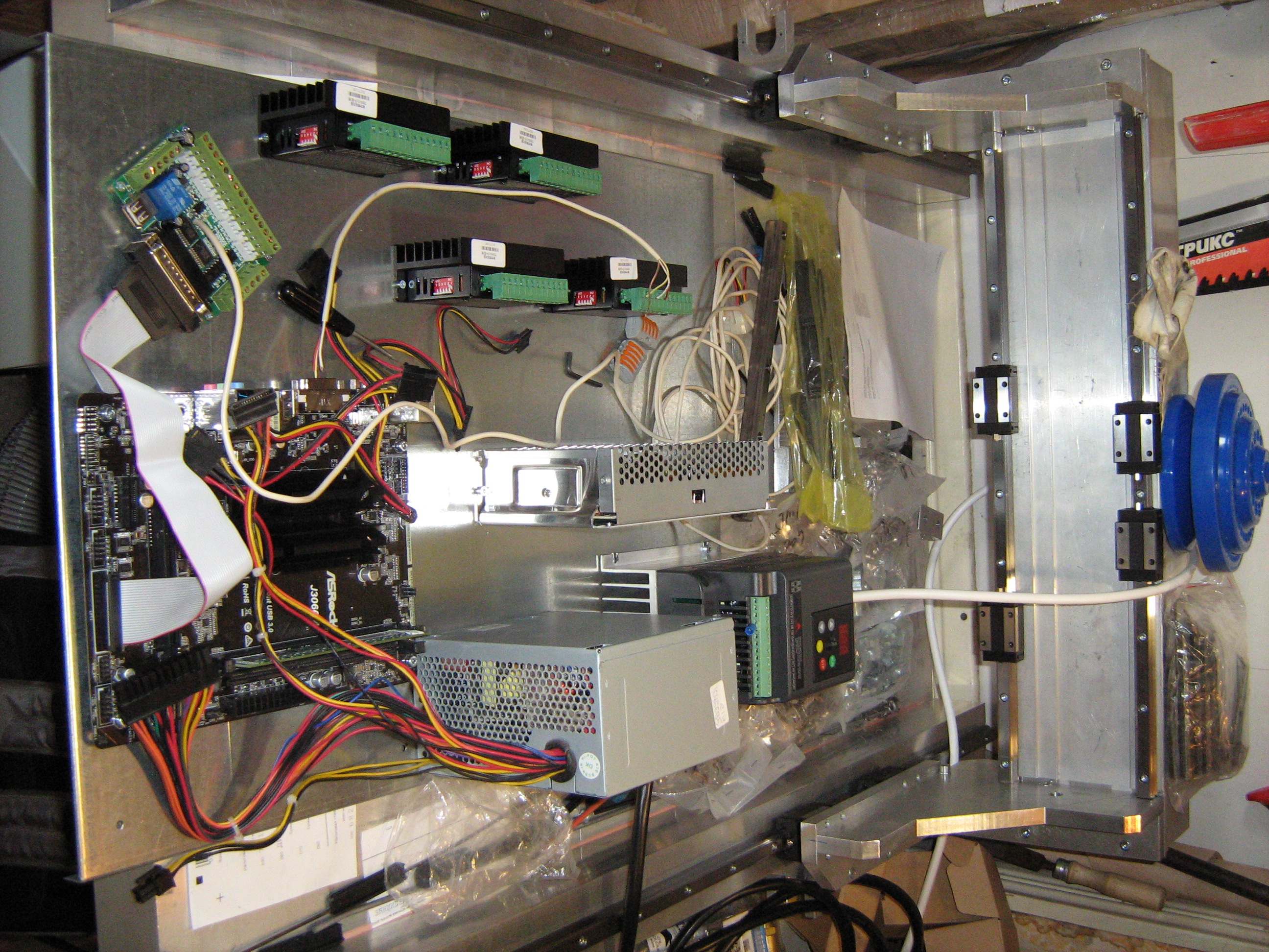

Сейчас вопрос по электрике: прикинул грубо, что всё влезет в 500х400х150, буду брать ящик 650х500х220. Нужно ли делать разъёмы на ящике к двигателям и концевикам? Лишние контакты... Переезды станка планируются в арендованный гараж.
upd: ага, на корпусе в отверстие закручивается кабельный ввод (или сальник), через него пропускается кабель и зажимается в драйвере ШД или плате опторазвязки. В итоге нет лишних контактов, но ящик можно отвязать при переезде.

В чём смысл отложенной подачи питания на "станок" или, иначе говоря, приоритета запуска компа и софта. А в LinuxCNC даже отдельную кнопку "включить станок" видел.
Если подать питание сразу на всех, то что будет?
Сообщения: 2098
Re: Собираю портальник по алюм 600х400х110
Могут шаговые кататься и весьма хорошо пока порты не пройдут инициализацию. А с LPT вообще беда - пока программа управления станком не запущена после включения хотябы раз LPT выдает всякий шум.

nevkon писал(а):А с LPT вообще беда - пока программа управления станком не запущена после включения хотябы раз LPT выдает всякий шум.
Есть така штука Charge Pump https://www.google.kz/search?q=charge+p ... 77&bih=427 которая лечит вышеперечисленные проблемы ;)

aftaev писал(а):Есть така штука Charge Pump
Правильно ли я понял: подстроечником настраивается что бы шум LPT не замыкал реле, а после запуска софта сигнал 12,5кГц - замыкал?

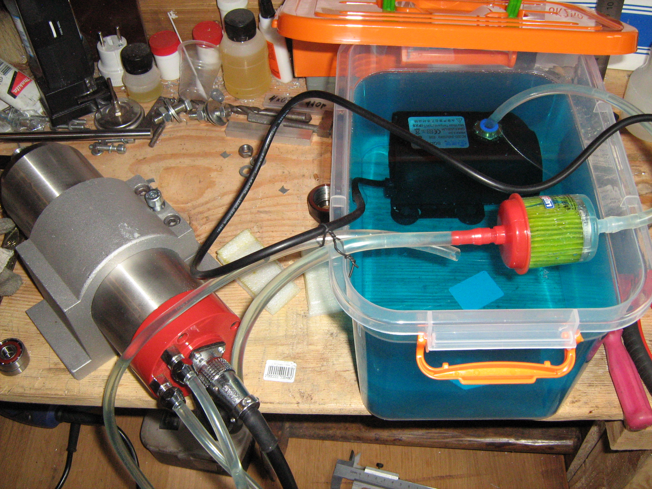

После обкатки шпинделя осталось монотонное жужжание. Повышал частоту примерно каждые 30 сек. На 2:24 переложил с вспененного полиэтилена на деревянный стол.
Не слишком ли сильно жужжит? Рукой чувствую слабую вибрацию - это так должно быть?

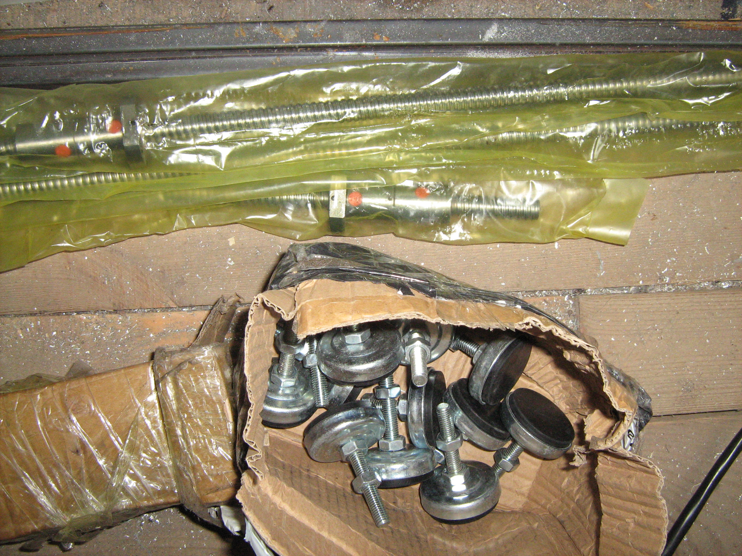

Приехали ШВП для станка Фрезеряги. И ножки. (4249 просмотров) <a class='original' href='./download/file.php?id=119888&sid=357bf402a4f64a1b2df5204cbc930f5f&mode=view' target=_blank>Загрузить оригинал (1.97 МБ)</a>

Ножки какого диаметра и где брал?
Сообщение cnc3426 »
Диаметр 60мм. Покупал на тао Ноги покупал прицепом к Т-гайкам и винтам. В магазине есть выбор метизов, ног и прочее.
FL@gMan
Сообщения: 110
Зарегистрирован: 25 янв 2017, 16:15
Репутация: 18
Сообщение FL@gMan »
А фильтр топливный зачем в магистрали охлаждения шпинделя? Не создаёт ли он слишком сильного сопротивления потоку теплоносителя?
