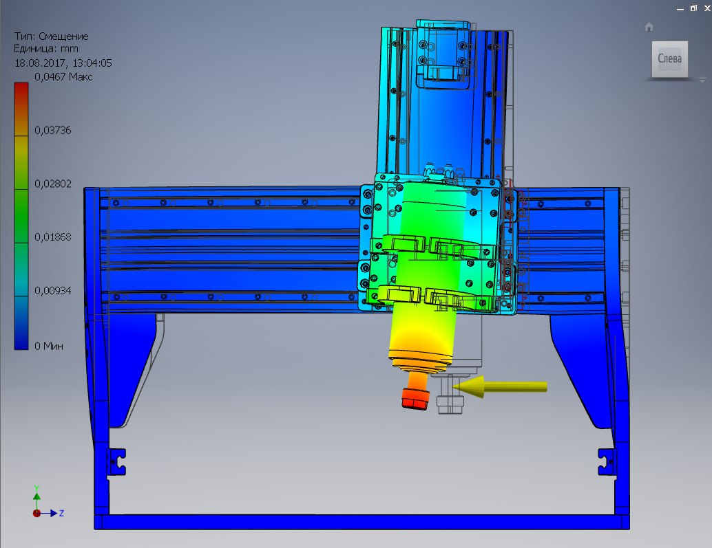

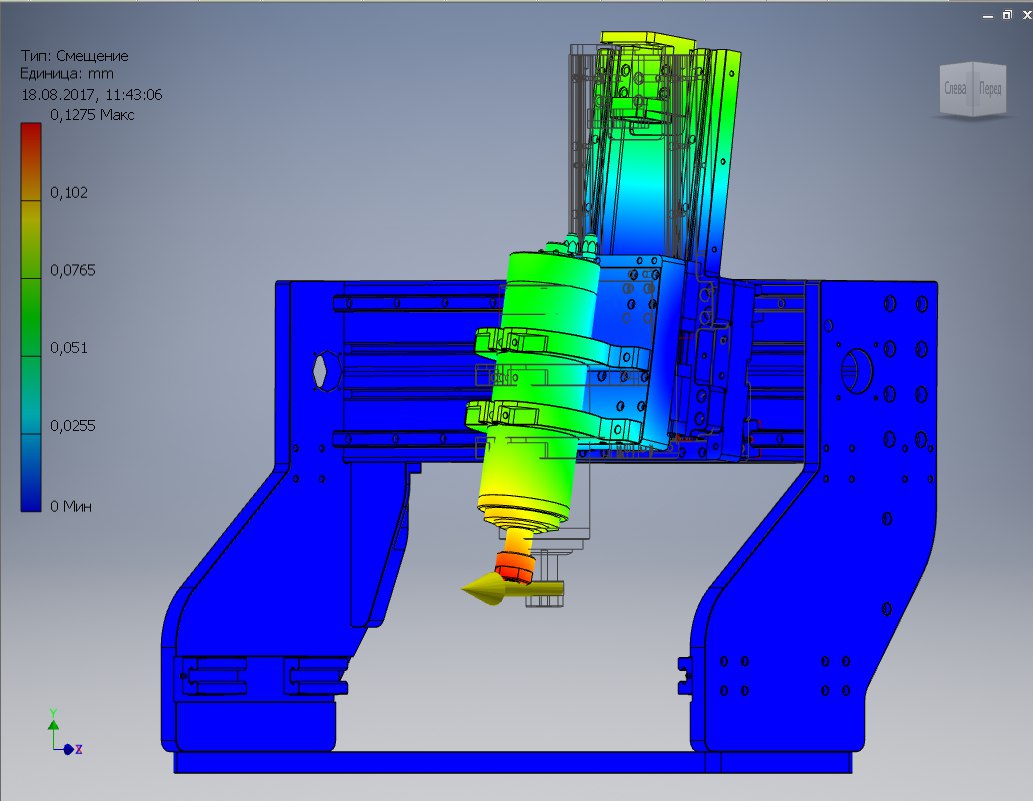

frezeryga писал(а):Самое слабое место этого проекта это весь узел Z в плане бокового изгиба если тянуть вдоль портала
Не знаю, можно ли верить этим расчетам, но мой портал такие цифры выдал. Нагрузка 500Н
65dmD9gVxKs.jpg (2517 просмотров) <a class='original' href='./download/file.php?id=118458&mode=view' target=_blank>Загрузить оригинал (108.6 КБ)</a>
8HD5MqxF2EI.jpg (2517 просмотров) <a class='original' href='./download/file.php?id=118459&mode=view' target=_blank>Загрузить оригинал (102.77 КБ)</a>

Re: 400х300х100 открытый проект
sima8520 писал(а):Не знаю, можно ли верить этим расчетам, но мой портал такие цифры выдал. Нагрузка 500Н
Можно, но цифры этого теста показывают не реальную жесткость механической конструкции, а жесткость цельного куска металла в форме этой конструкции. В реальности показатели будут в сотню раз хуже

frezeryga писал(а):Потому и считаю фигней подобные анализы поскольку далеки от реальности.
польза в том, что показывает слабые места, ну и сравнивать разные варианты можно по жесткости
Добавьте рельсы, примите их за константу, и пересчитайте нагрузку, будет более реальная картина.
sima8520 писал(а):
MX_Master писал(а):жесткость цельного куска металла в форме этой конструкции
как победить это?
Детально настраивать тип каждого из тысячи контактов. Над одними шариками в линейных и радиальных подшах можно убить кучу времени, и не факт что симуляция пройдёт успешно.
