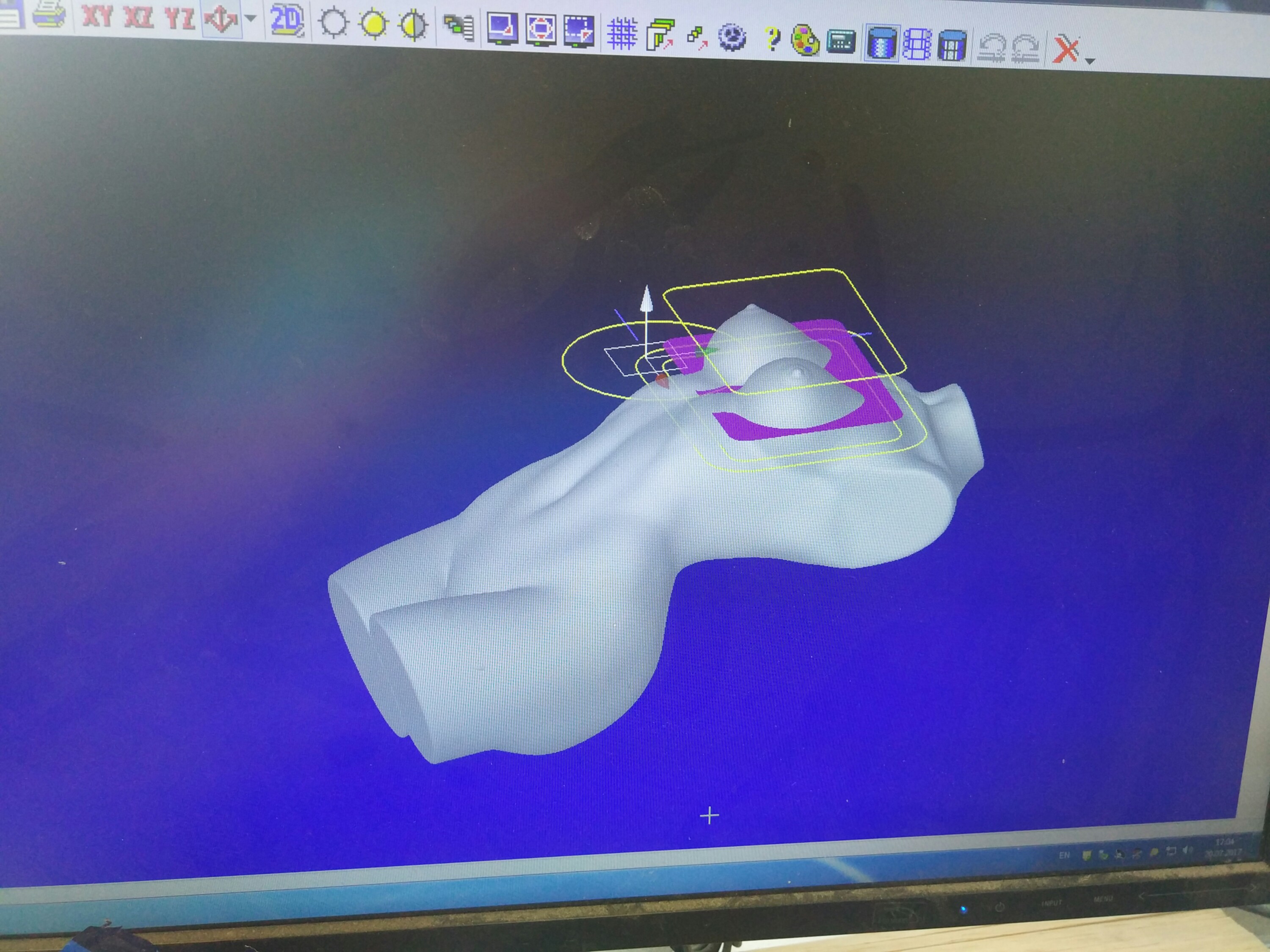

Ну если самому делать то затраты на такой станок будут примерно 130т на комплектующие и материалы.
Re: 400х300х100 открытый проект
Новые сиськи сделанные на моем на сервах. Качество получше но между сиськами почемуто подробило.

может край фрезы тупой
Фреза новая.
Сообщение Lafayette »
frezeryga писал(а):Фреза новая.
ну тогда, либо мозги, либо механика
Бибрация там от острого внутренего угла.

походу шарик крупнее ложбинки :) и когда фреза в нее заходит всей поверхностью, то нагрузка повышается в разы, а фрезка тонкая поэтому дробит. примерно такой же эффект на скруглениях внутренних если радиус фрезы больше радиуса угла.

Не, это же не на полную глубину ложбинки. Фреза-то явно тоньше, если глубже нормальная поверхность есть.
Я незнаю что именно там было я ходил домой на обед в это время и не смотрел как оно идет.

Сиськи они и в Африке сиськи. Не выёживайся и сделай стандартный тест, круг Ф80 мм и покажи результат.

А что круг даст? Типа точность понять и все.
