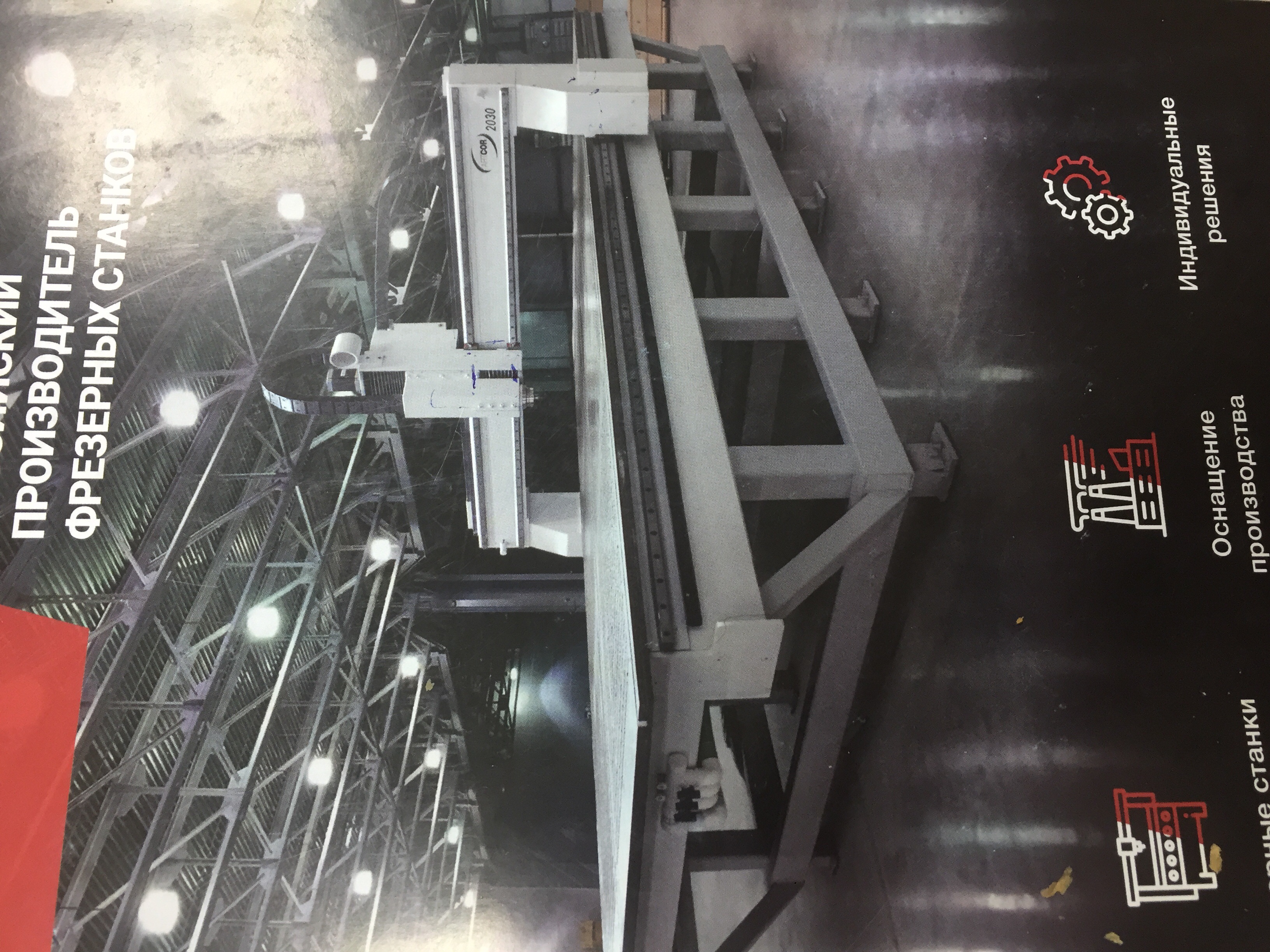

У нас давно уже есть форматник и все остальное оборудование, нам нужен станок для боле менее быстрой фрезеровки.
За основу станину хочу взять как на фото, что скажете?

Ну подскажите пожалуйста на станину труба 120х120 с стенкой 4мм нормально будет? толще в нашем городе не нашел)

_Nikolay_ писал(а):Ну подскажите пожалуйста на станину труба 120х120 с стенкой 4мм нормально будет? толще в нашем городе не нашел)
Лучше 5мм, ещё лучше 6мм . Можно 80х80 или 100х100, но толщина лучше от 5мм.
Если ровнять будешь под рельсы малость сточится.
Да и тело под резьбу нужно нормальное.
Шпиндель 3квт бери.

Alex2x писал(а): Лучше 5мм, ещё лучше 6мм . Можно 80х80 или 100х100, но толщина лучше от 5мм.
Шпиндель 3квт бери.
спасибо, нашел трубу с стенкой 6мм. и 100х100 и 150х150 есть, а на портал что посоветуете?

_Nikolay_ писал(а):а на портал что посоветуете?
Две трубы 100х100 будет достаточно. Сварить между собой.
