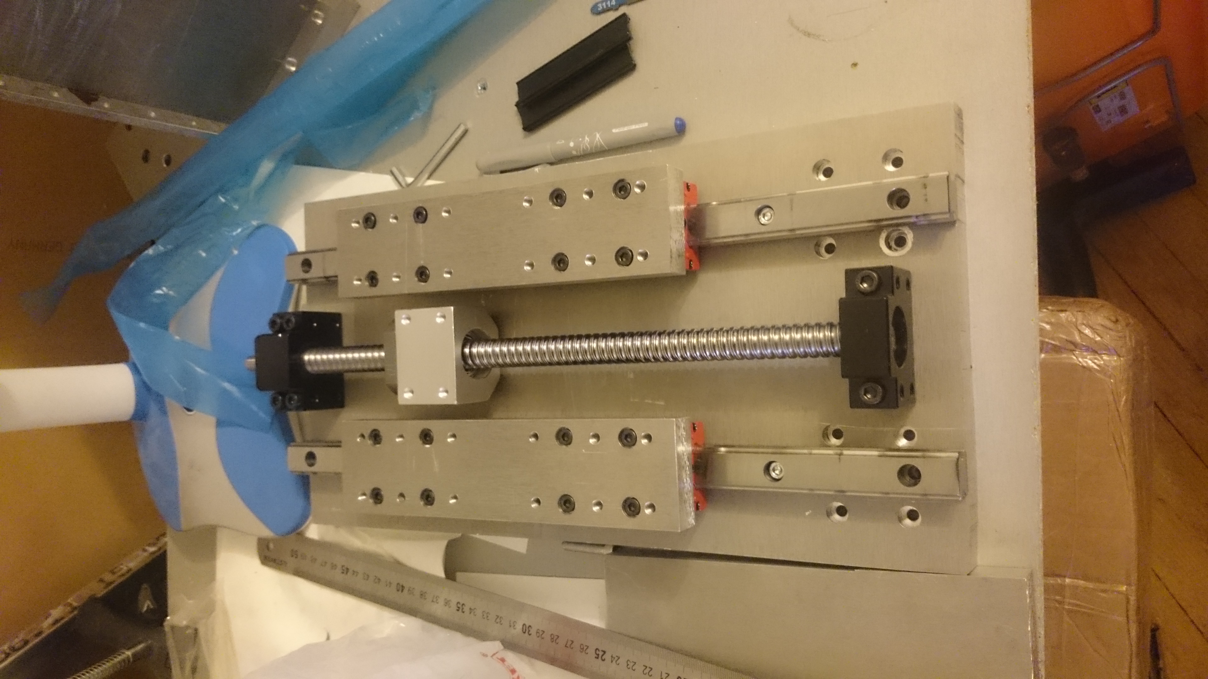

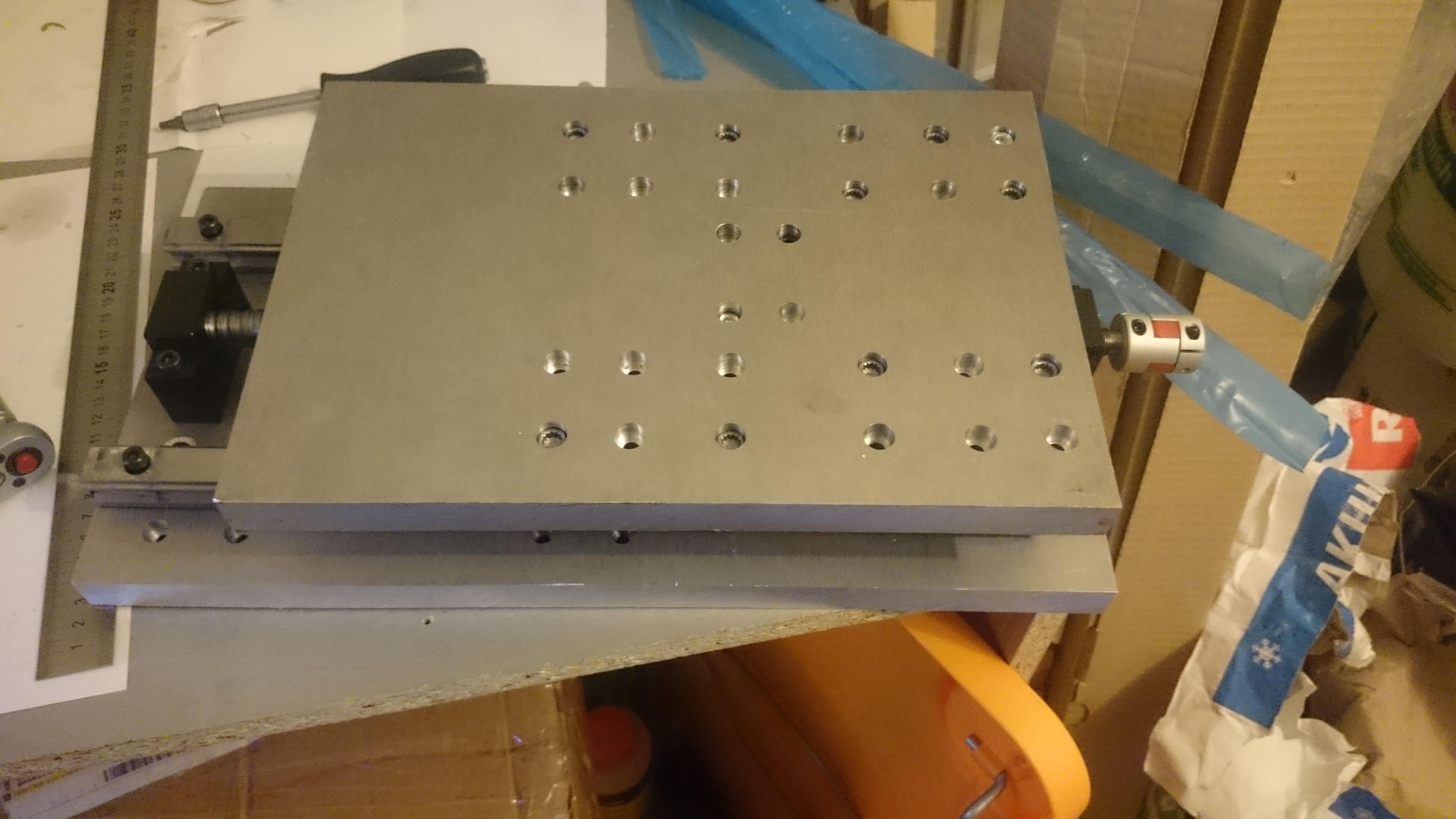

Всем доброго времени суток! подобрал немного ось з, чтобы прикинуть крепление мотора! Подскажите кто знает, каретки ездит по рельсам давольно туго, так и должно быть, или это мои предрассудки, просто первый раз с этим сталкиваюсь и незнаю как должно быть!?

Каретки без плиты легче ездят?

Тоже давольно туго, винтом от руки двигаеться вся эта конструкция!

Gestap писал(а):Тоже давольно туго, винтом от руки двигаеться вся эта конструкция!
Каретки (без плиты) должны перемещаться вниз под своим весом, если рельс поставить вертикально, ИМХО.

Сообщения: 13713
Re: первый мой станок!
не должны. если падает под своим весом то это говно без малейшего преднатяга.

Если я правильно понял, то что они тугие это хорошо!?

Gestap писал(а): Если я правильно понял, то что они тугие это хорошо!?
конечно, это называется преднатяг.
Будут болтаться - будет погрешность.

Будет болтаться - будет дробить. Будет дробить - не будет чистоты реза, не сможете дать режимов резания, которые способна нести конструкция, если бы имела безлюфтовые пары. Отсюда - время обработки, сломанные фрезы, нервы, деньги...

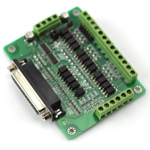

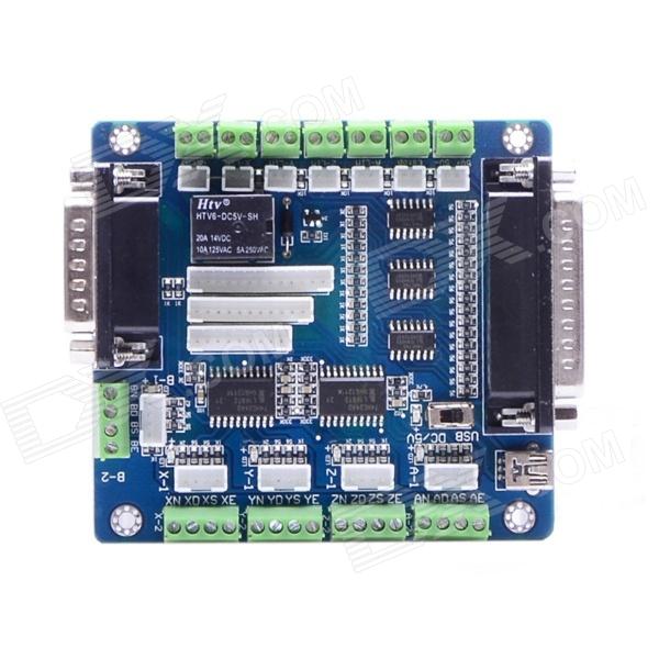

Народ, нужен еще совет, начал заморачиваться по электрической части станка, в комплекте с моторами зеленая плата, еще у меня есть синяя давно купил! Подскажите что лучше, или есть смысл раскошелиться на степмастера??? Ну и собрал немного станок!

шпиндель
Сообщения: 1811
Репутация: 901
Откуда: Бологое
Сообщение шпиндель »
Gestap писал(а):Спасибо за разъяснения!
у меня зелёная плата...работает отлично, пропусков шагов нет , шпиндель и чп не влияют на неё

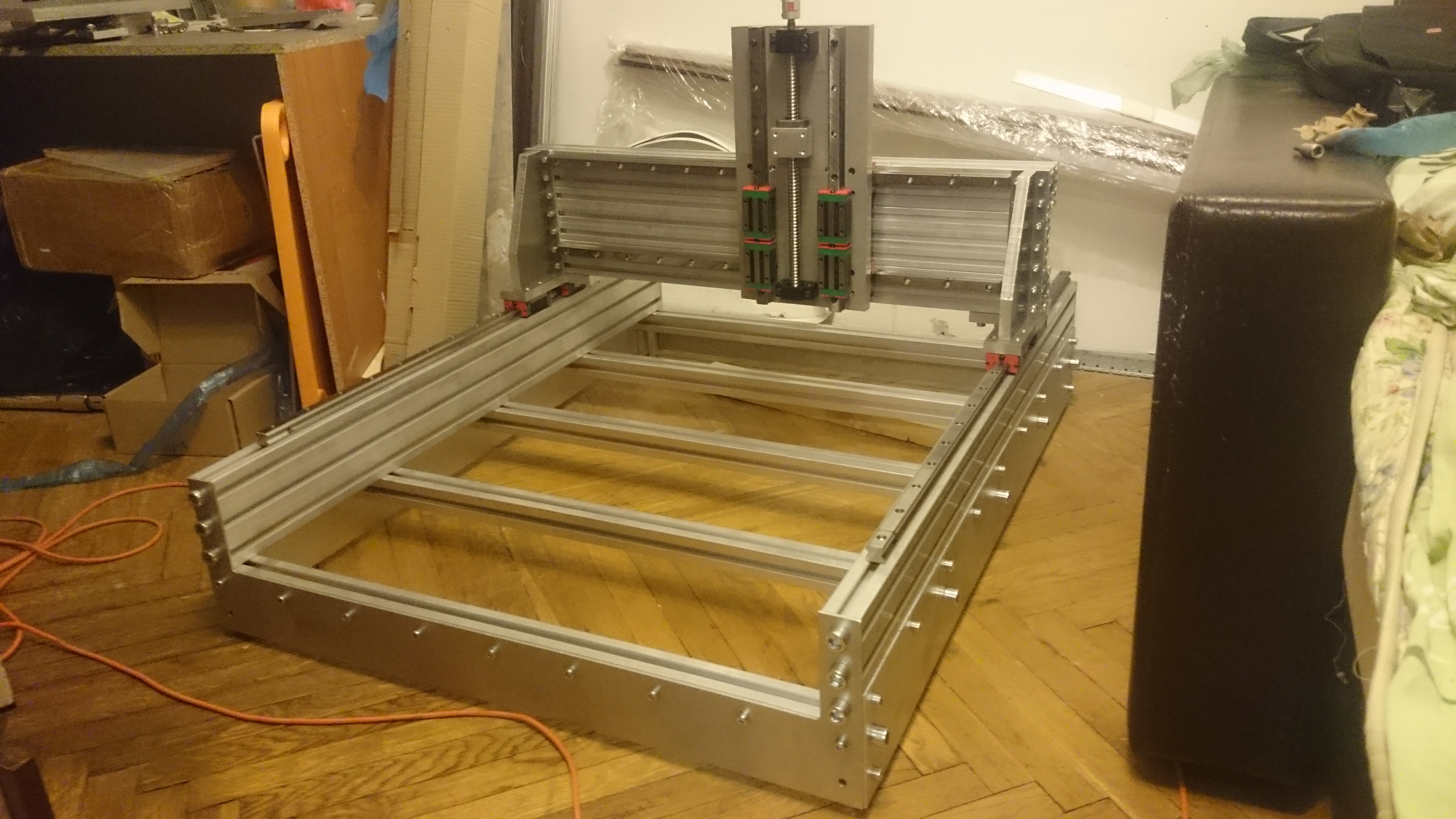

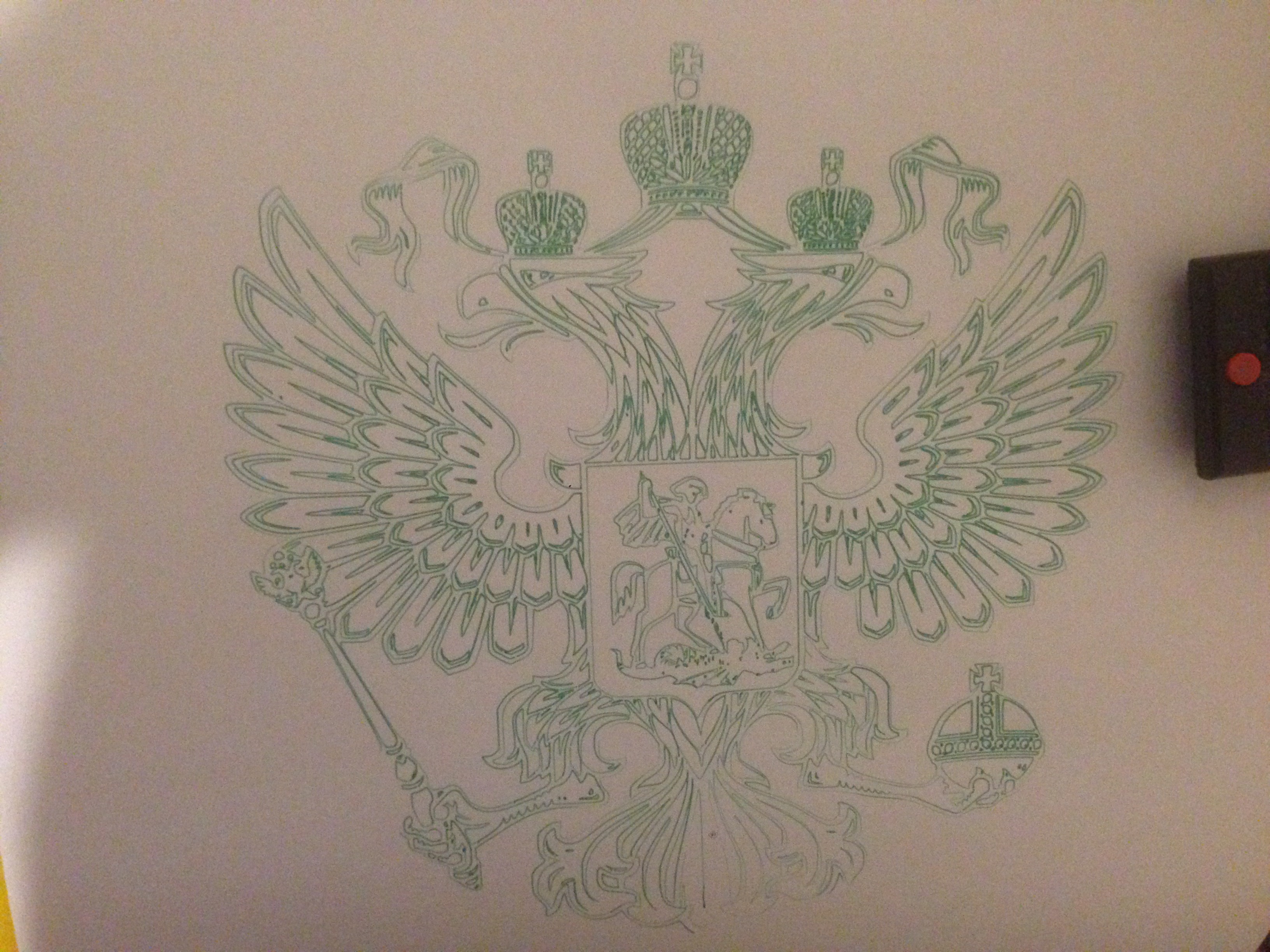

Привет народ, давно ничего не писал! Времени на станок особо нет, в основном по вечерам! Ну и делать многое приходиться по месту ну и осталось по мелочи доделать,он уже ездиет, сейчас потихоньку настраиваю и вникаю во все это, очень интересно)))) у меня к вам вопрос, шпиндель я только собираюсь заказывать, помогите определиться с выбором, сам незнаю что хочу , однозначно с векторным режимом, 1,5 или 2 киловата , разница в цене вроде не большая, но стоит ли оно того!? Ну и без него у меня первые каракули!)))
