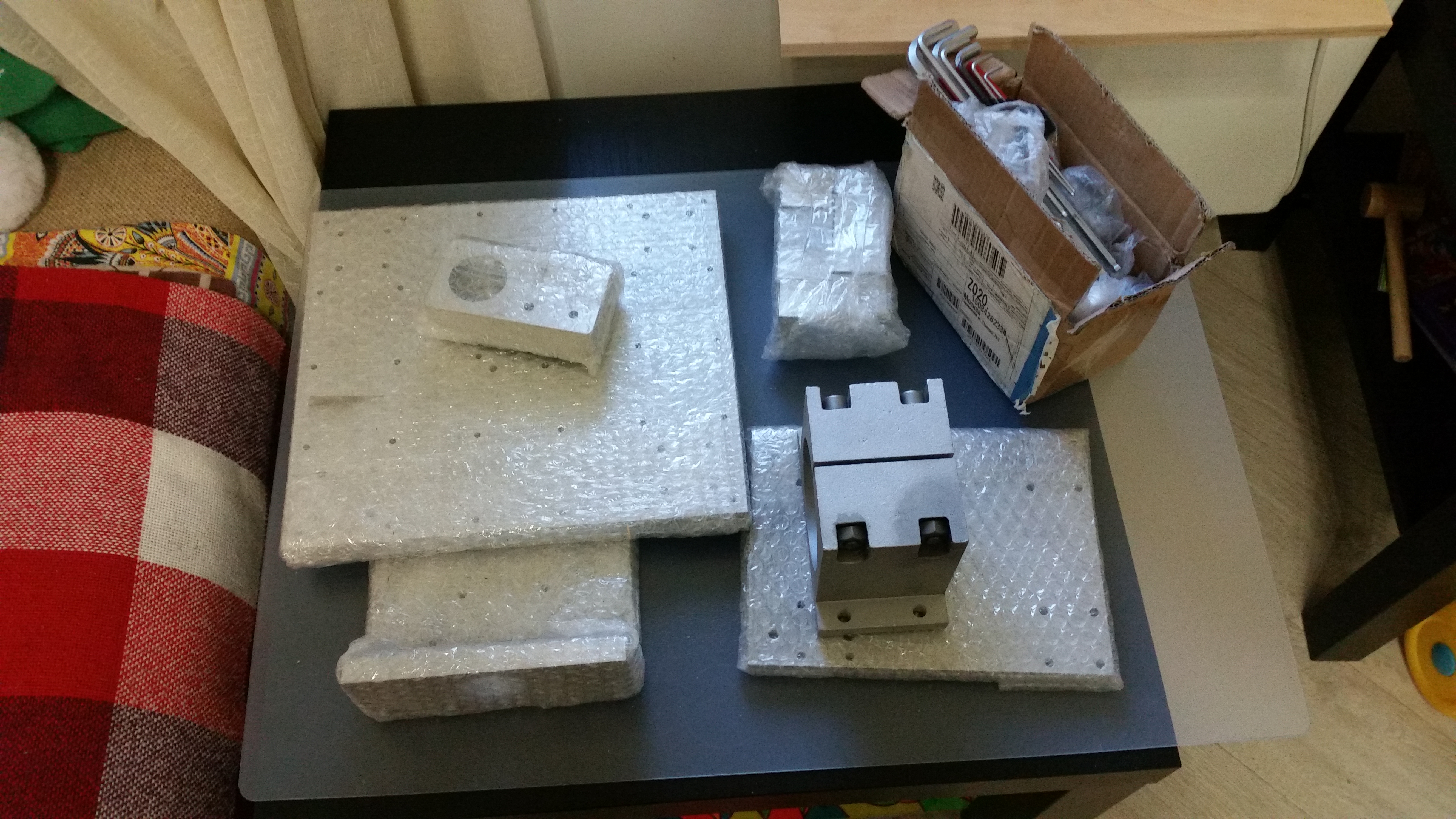

Всем привет, не писал давно - не было времени заниматься станочком. Работа... :wik:
Тут приезжал Юрий, привез много вкусного алюминия :good:
