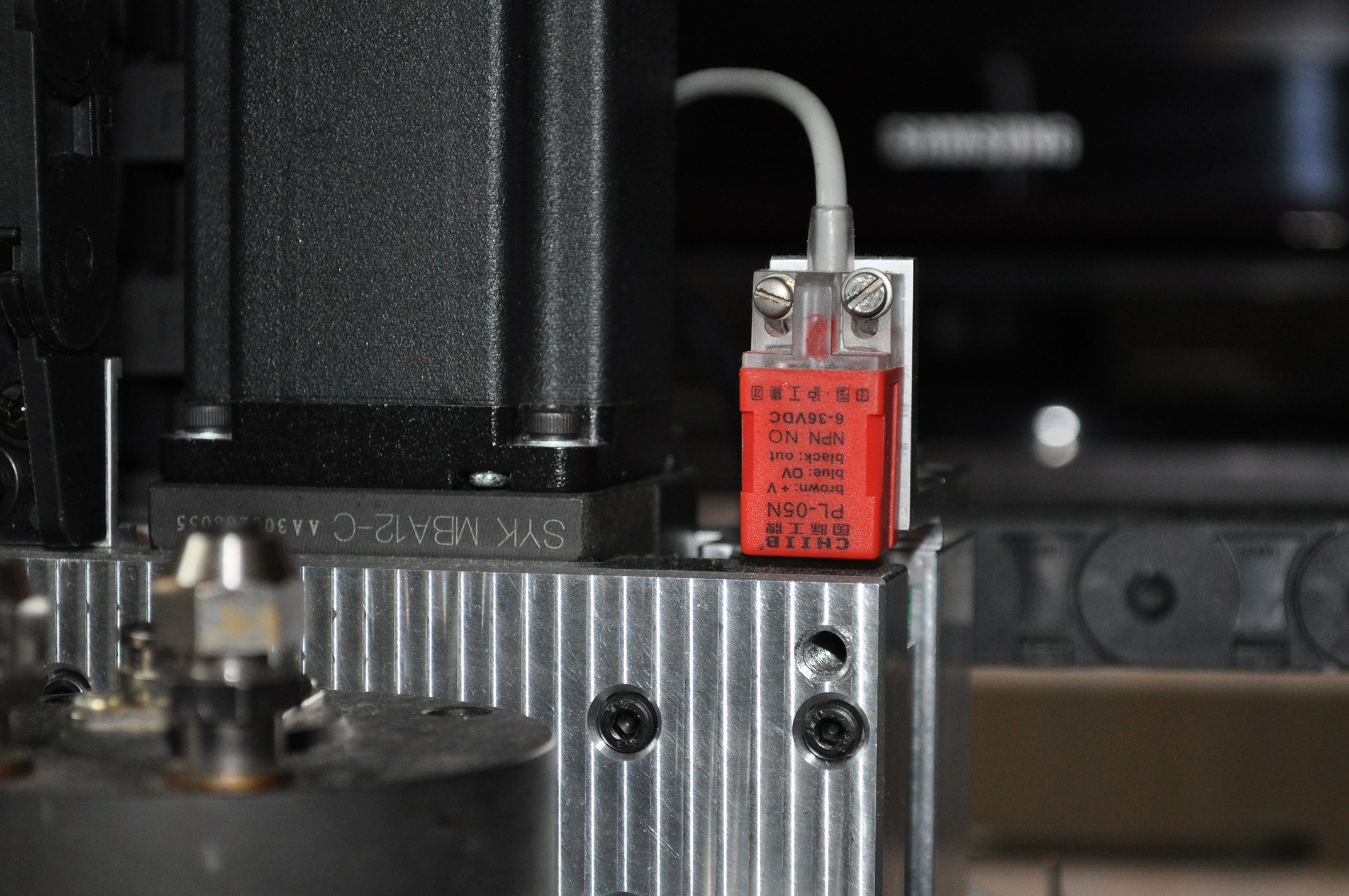

Александр, поставил вам плюсик за аккуратную и красивую работу, но хочется задать вопрос - зачем вы сами себе плодите головную боль ? конкретно что не нравится - установка концевиков "влоб". не ставятся они так. понимаю что хобийный станок позволяет смотреть на все проще, но концевики ставятся так, чтобы ось приехала не в лоб ему и в конечном итоге снесла нахрен, а прошла рядом. не задевая. и точность срабатывания у него заявлена именно при прохождении оси мимо. более того - у индукционных концевиков есть неприятная особенность - дистанция на которой они реагируют на приближающийся предмет "в лоб" сильно меняется с изменением массы детали. а вот при прохождении мимо момент срабатывания практически не меняется. и второй момент - по разъемам. нахрена их столько ? во первых это бабло, во вторых работа. а в третьих потенциальные проблемы. нафиг вы себе заведомо создаете проблемные места.. все наоборот стремятся уйти от лишних соединений, а вы наоборот их от души сыпанули..

Концевики стоят таким образом, что ну никак их не досьанет ничег. Или портал упрется в бочину или по Z гайка в опору. Вообщем не достать даже с размаху. Разъемы есть лишние, но так захотелось. Если они нормальные, то проблем не будет. Насчет сбоку, то китайским датчикам по-моему пофиг. Так на теперешнем стоят и устраивает повторяемость. Хотя я всю работу за сеанс делаю. По идее они и нафик нужны.

Вот укрупненное фото установки датчиков.

Все оси в крайних положениях. Механически их не заставить сдвинуться дальше даже на 1 мм. Так, что хоть с размаху бейся - не раздавишь.
На Y и A пока не ставил, но так же будут стоять.
По поводу наезда на датчик или прохода мимо него, то разницы не вижу никакой. Я делал ряд тестов.... . Мне для дерева не критично. Соткой двумя там, соткой двумя здесь. Применяю датчики для принятия баз и всего лишь. Остальное софтлимиты. Если делать все за одну сессию, то какая разница как ошибся датчик. Он нужен всего лишь указать границы стола (пропуски шагов, короткое замыкание, нарушение контакта в разъеме не считается. Их быть НЕ ДОЛЖНО на нормальном станке). Напомню что станок хобби класса. Не надо его приравнивать к профессиональным станкам.

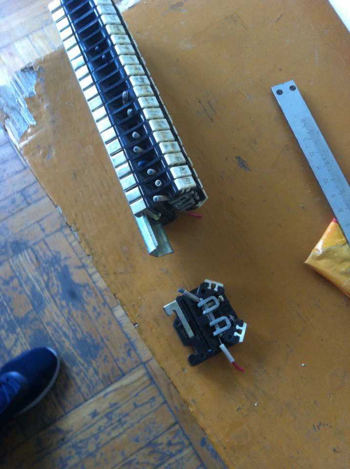

Re: ЧПУ фрезерный станок (Бобр) 600x500 мм по дереву и не то
sima8520 писал(а):Для себя я решил использовать контактную площадку с винтовыми зажимами, чтобы можно было надежно зажать провод и не бояться, что контакт отсутствует.
Вот как раз с винтовыми соединениями На чужих станках сталкивался с проблемой плохого контакта. Иногда даже провод сам по себе выпадает.
Я винтовые клеммы стараюсь не использовать. Разве что на блоках питания.
Речь не про синие/зеленые дешманские контактные площадки, которые на платы ставят китайские продавцы, а типа вот таких
1_Q9fuF928E.jpg (3524 просмотра) <a class='original' href='./download/file.php?id=111179&sid=75224c3e3ff09e2ab9eb8f664ff66e6f&mode=view' target=_blank>Загрузить оригинал (264.67 КБ)</a>

sima8520 писал(а):а типа вот таких
имхо клеммы, что на фото и есть дешмань, Если клеммы, то PHOENIX CONTACT или VAGO, винт или пружина -кому, что нравиться.
