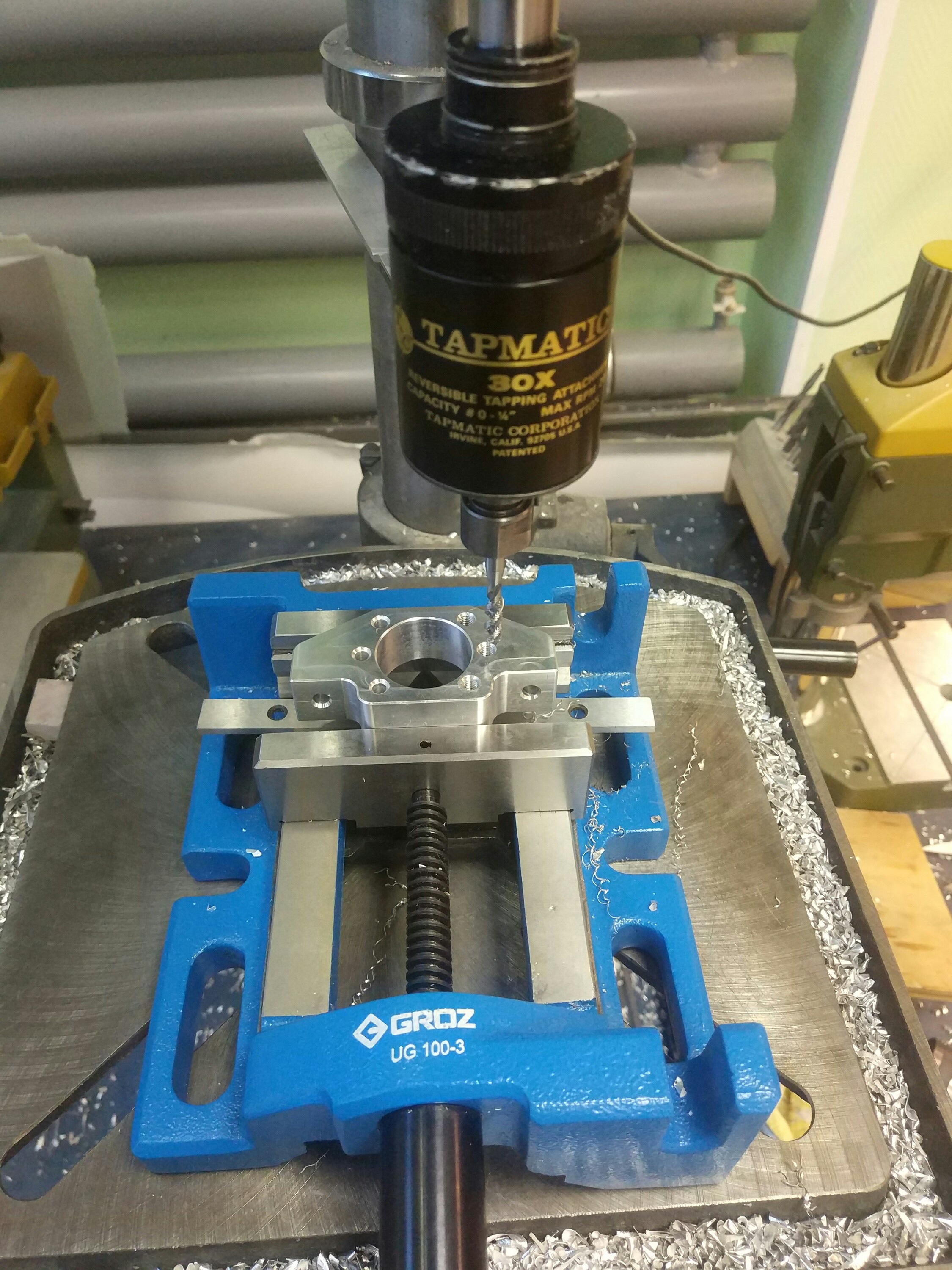

Заюзал новые тиски для сверлилки. Конкретно эти тиски очень удачные всем рекомендую. На губках есть и призмы и уступы а сами тиски имеют базы со всех сторон.
IMG_20170505_195400-2250x3000.jpg (2609 просмотров) <a class='original' href='./download/file.php?id=110758&sid=4874b020028a9e006b754bf07baa5855&mode=view' target=_blank>Загрузить оригинал (1.13 МБ)</a>

frezeryga писал(а):Заюзал новые тиски для сверлилки.
Подскажи, пжл, где брал?
Re: кандидатура на народный станок 400х300х100
В москве контора какаято JETом торгует ну и так много где гуглятся.
Архив с обработкой сегодня залью на яндекс и ссылку скину сюда.
