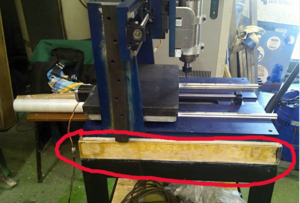

Сообщения: 2893
Re: Железный "Малышок" 300X400X170 по цветняку.
Я вот не пойму, за каким бананом нужно было вот эту стройку затевать?
Screenshot - 16.04.2017 , 11_04_07.png (3068 просмотров) <a class='original' href='./download/file.php?id=109043&mode=view' target=_blank>Загрузить оригинал (1.08 МБ)</a>
Udjin
Сообщения: 2072
Репутация: 1248
Сообщение Udjin »
Во избежание провисания станины.
Без опоры, она под весом в сотню кил. провисла бы на пару соток в лёгкую.
Возможные варианты - накидать квадрата на стол.
Но потом всё одно геморрой, выравнивать, нивелировать и всё одно заливать бетоном/пластиком.
Мне было проще напрячься разок, и забыть. Теперь эту часть станка промять рабочими нагрузками весьма затруднительно, и я совершенно спокойно на ней базируюсь.

Сообщения: 2893
Udjin писал(а):Во избежание провисания станины.
Так проще было пару перемычек на стол вварить.
Udjin
Сообщения: 2072
Репутация: 1248
Сообщение Udjin »
Сделано это для того чтобы по возится с этим. Ни что не мешало прикрутить пару стальных ребер на болтах.
Udjin
Сообщения: 2072
Репутация: 1248
Сообщение Udjin »
Не обсуждается. Т.К. это уже сделано и работает. И неплохо работает.
Ну это я для народа ответил.
aegis
Сообщения: 3115
Репутация: 1810
Настоящее имя: Михайло
Сообщение aegis »
ребра на кручение хуже работают. захотелось - значит надо сделать)))
