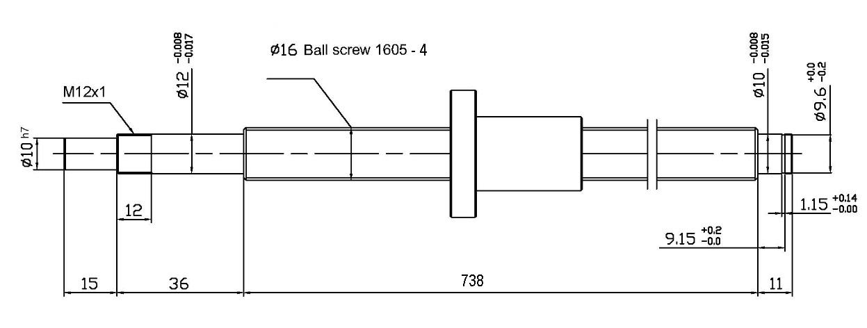

На какой сайт не зайду, везде разные стандарты разделки концов ШВП.
Подскажите какие размеры более оптимальны, чтобы можно было без проблем его установить и была какая то возможность натяжки/регулировки. Вот для примера нашел чертеж

sima8520 писал(а):Вот для примера нашел чертеж
Стандартная разделка под стандартные опоры ВК/BF... Вот только еще ни разу не видел на таких чертежах требований радиального биения шеек подшипников. Хотя бы относительно поверхности винта указать стоит, все равно по другому как правило не зажимают при проточке... А то так получишь от токаря "коленвал" и предъявить нечего будет.

sima8520 писал(а):Подскажите какие размеры более оптимальны,
Например вот:
1605-4+L800mm.jpg (3665 просмотров) <a class='original' href='./download/file.php?id=108246&mode=view' target=_blank>Загрузить оригинал (64.33 КБ)</a>

Меня как раз и волнуют вот эти цифры. Как я понимаю, винт между опорами должен немножко люфтить. Гайка на конце винта (сторона ШД) как раз для выборки этого люфта и натяжки ШВП
026655-h-b.jpg (3663 просмотра) <a class='original' href='./download/file.php?id=108248&mode=view' target=_blank>Загрузить оригинал (39.39 КБ)</a>
1605-4%2BL800mm.jpg (3663 просмотра) <a class='original' href='./download/file.php?id=108249&mode=view' target=_blank>Загрузить оригинал (50.52 КБ)</a>

sima8520 писал(а):А то так получишь от токаря "коленвал" и предъявить нечего будет.
А правильно сделать сможет шлифовщик. Нормальная разделка концов подразумевает шлифованные места под подшипники.
P. S. Судя по запросам мне иногда кажется, что все делают прецизионные станки. Раз такой точности хотят. На самом деле все гораздо проще. Нормально просто подогнать диаметр под конкретный подшипник. Что многие и делают не обращая внимания на все эти циферки.
