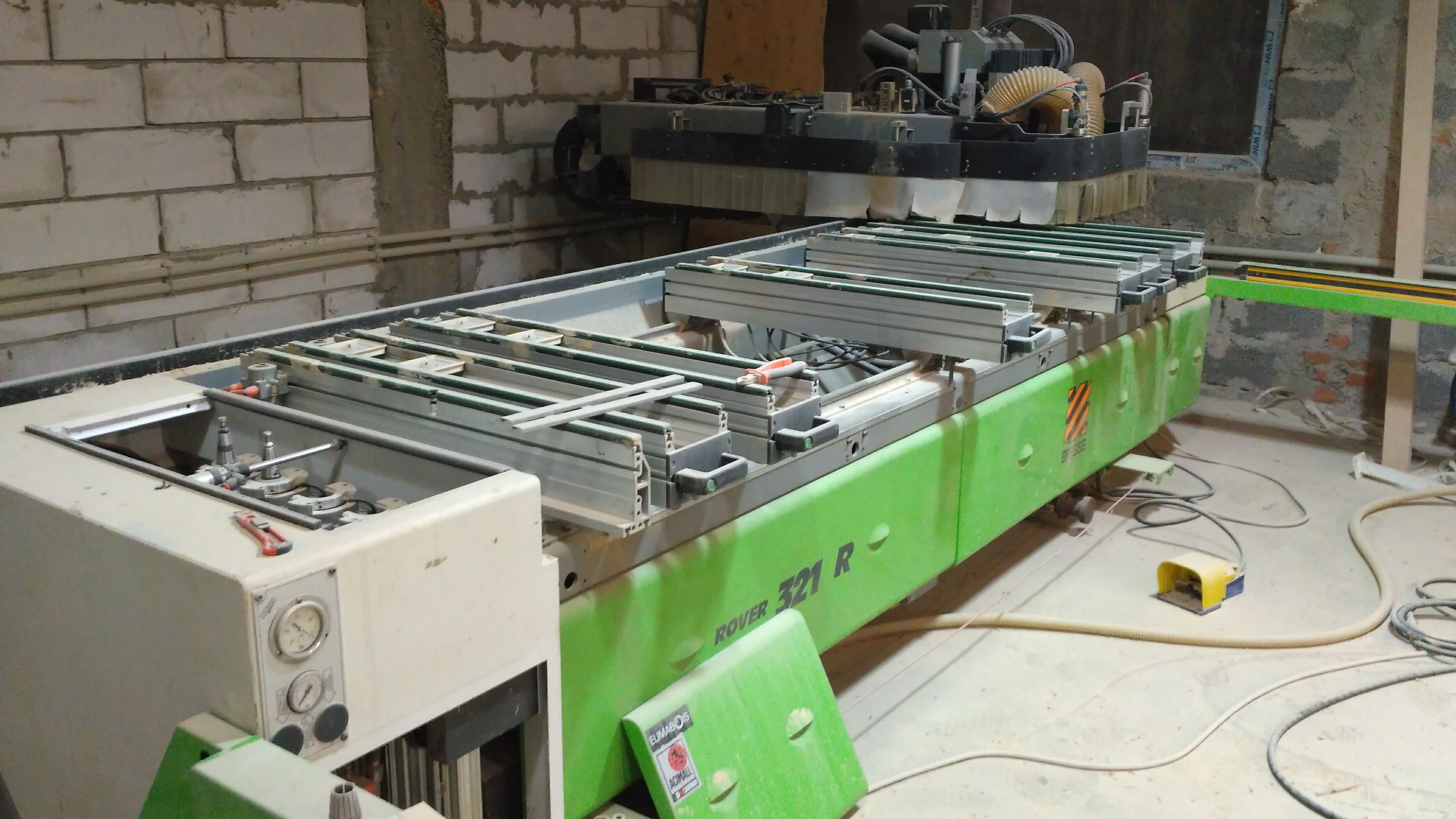

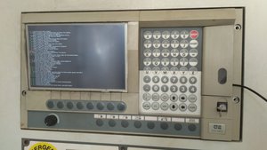

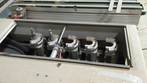

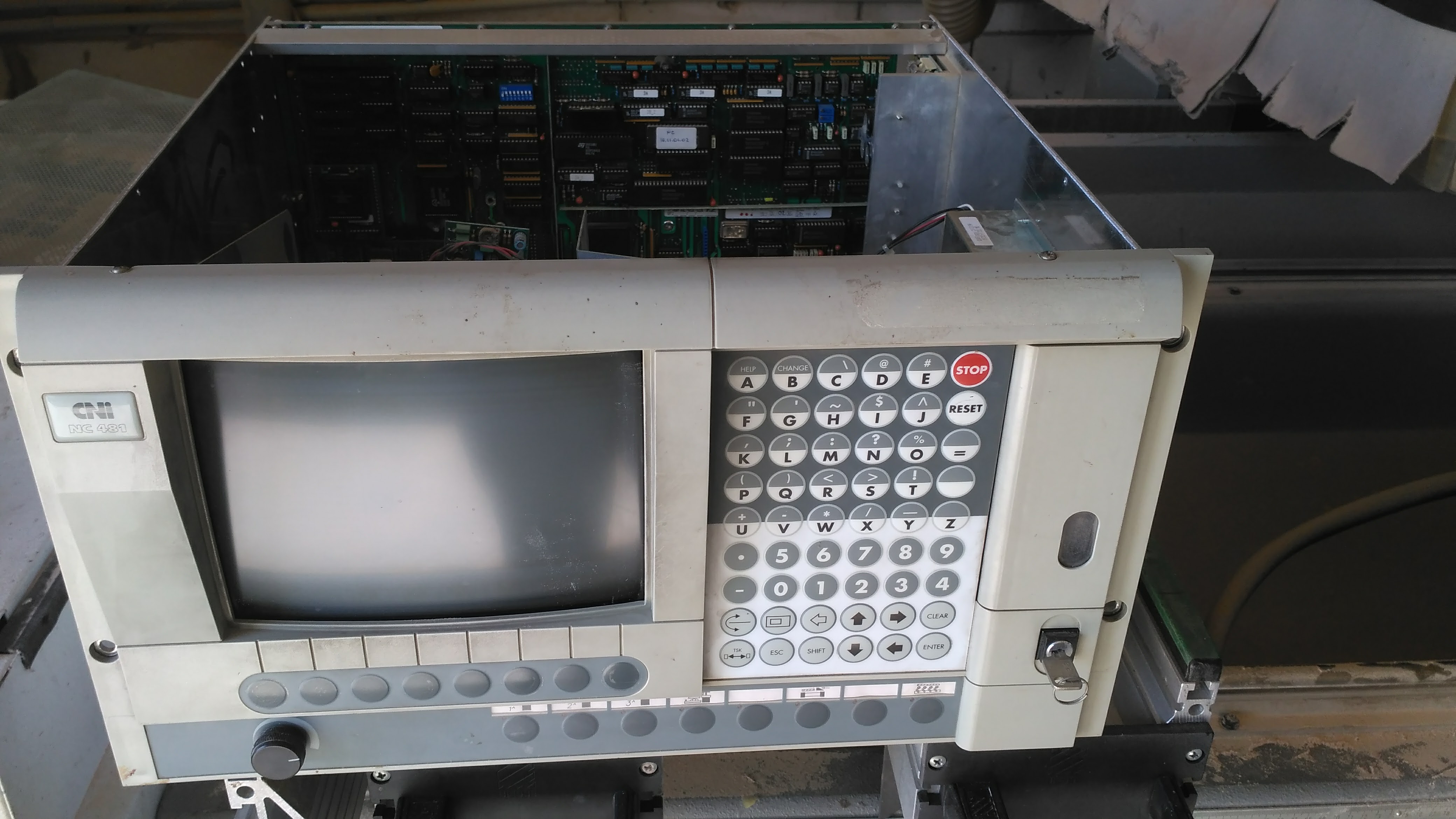

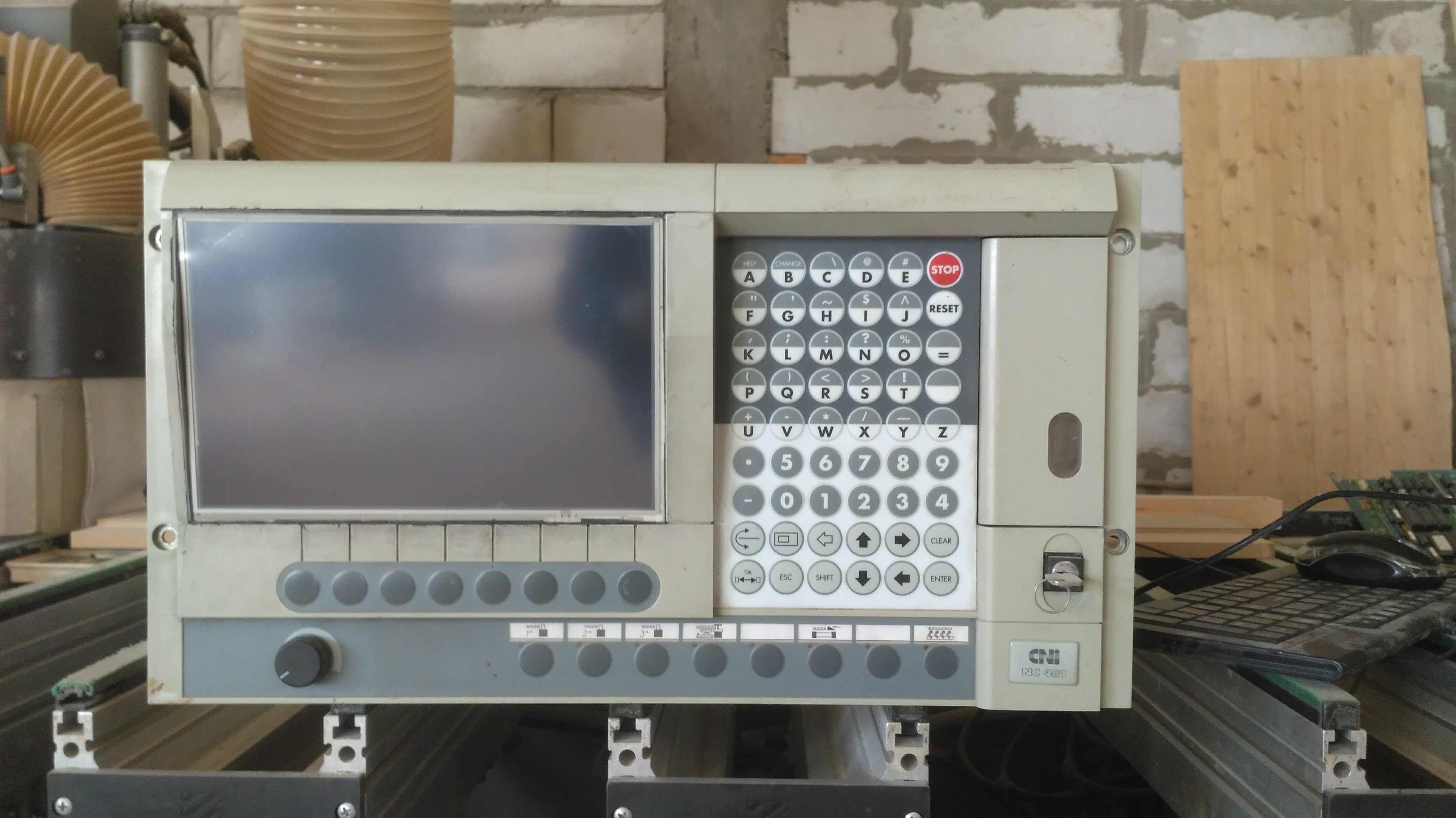

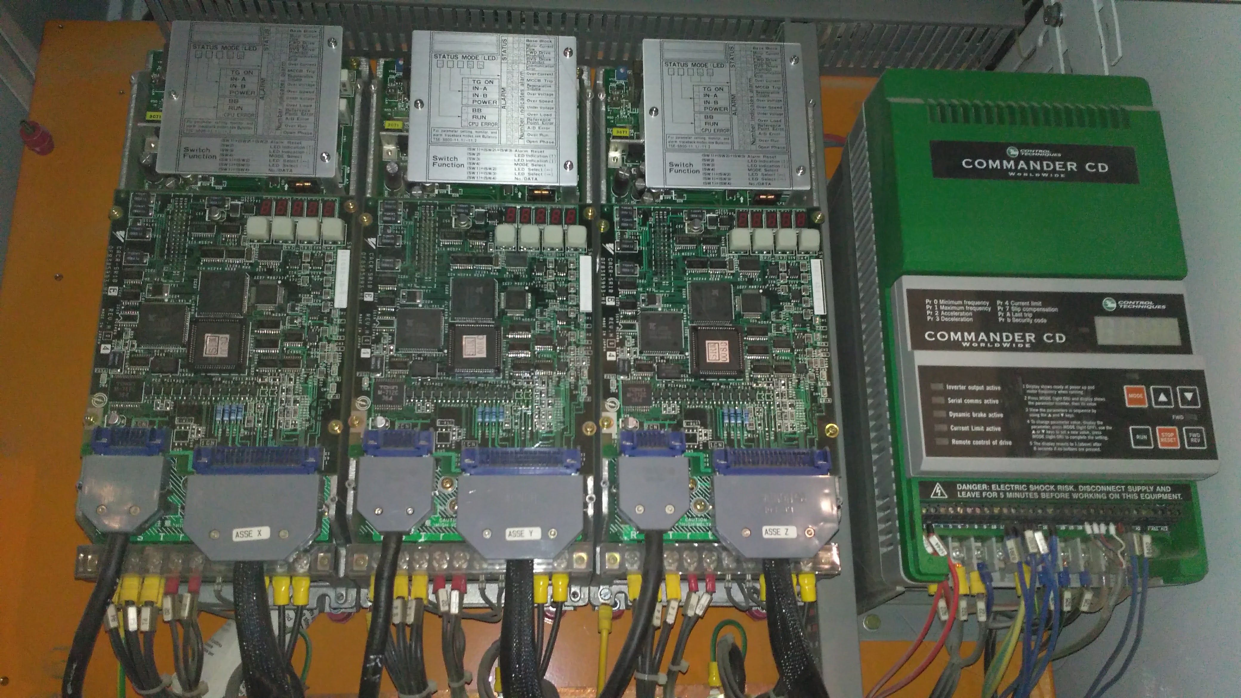

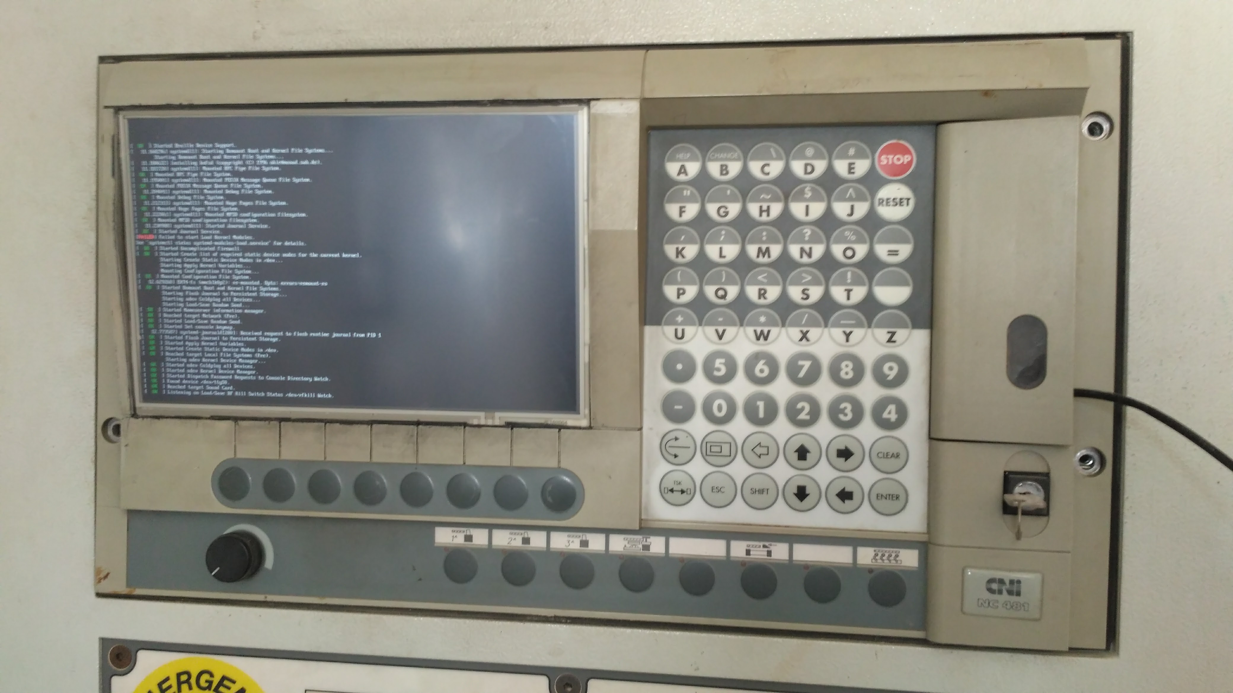

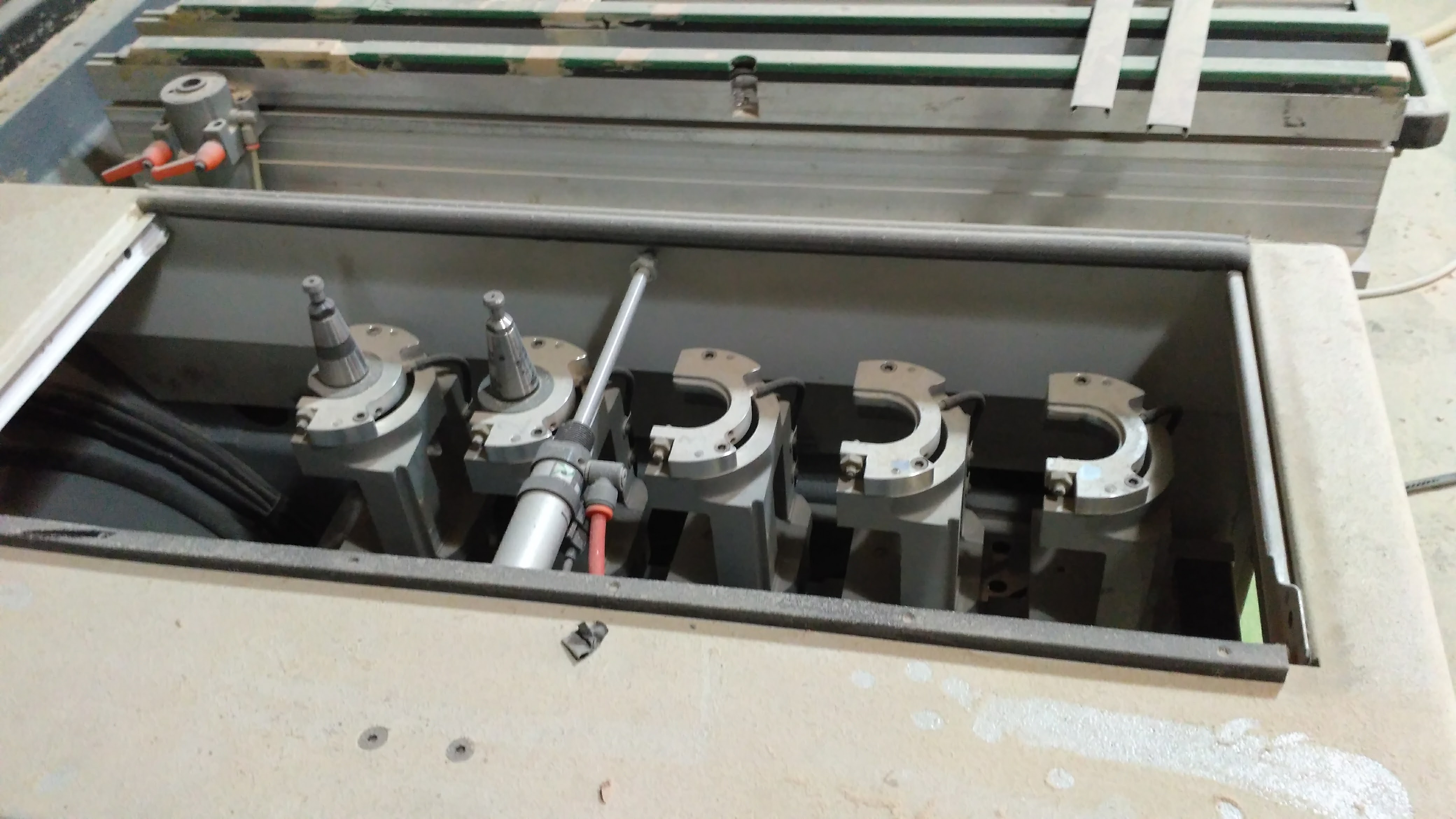

По случаю появился на у нас фирме ОЦ ровер 321, довольно таки неплохой станочек в плане железа, но вот стойка NC481 уже давно морально устарела, мало того что там оперативки всего 64 КБ, УП не более 20КБ, за флопик я вообще молчу.. так еще и своя файловая система, на которую так просто УП из под винды не запишешь.. Короче одно страдание, а не стойка.
Без особых раздумий было принято решение отправить NC481 на пенсию и заменить её на новый контроллер.

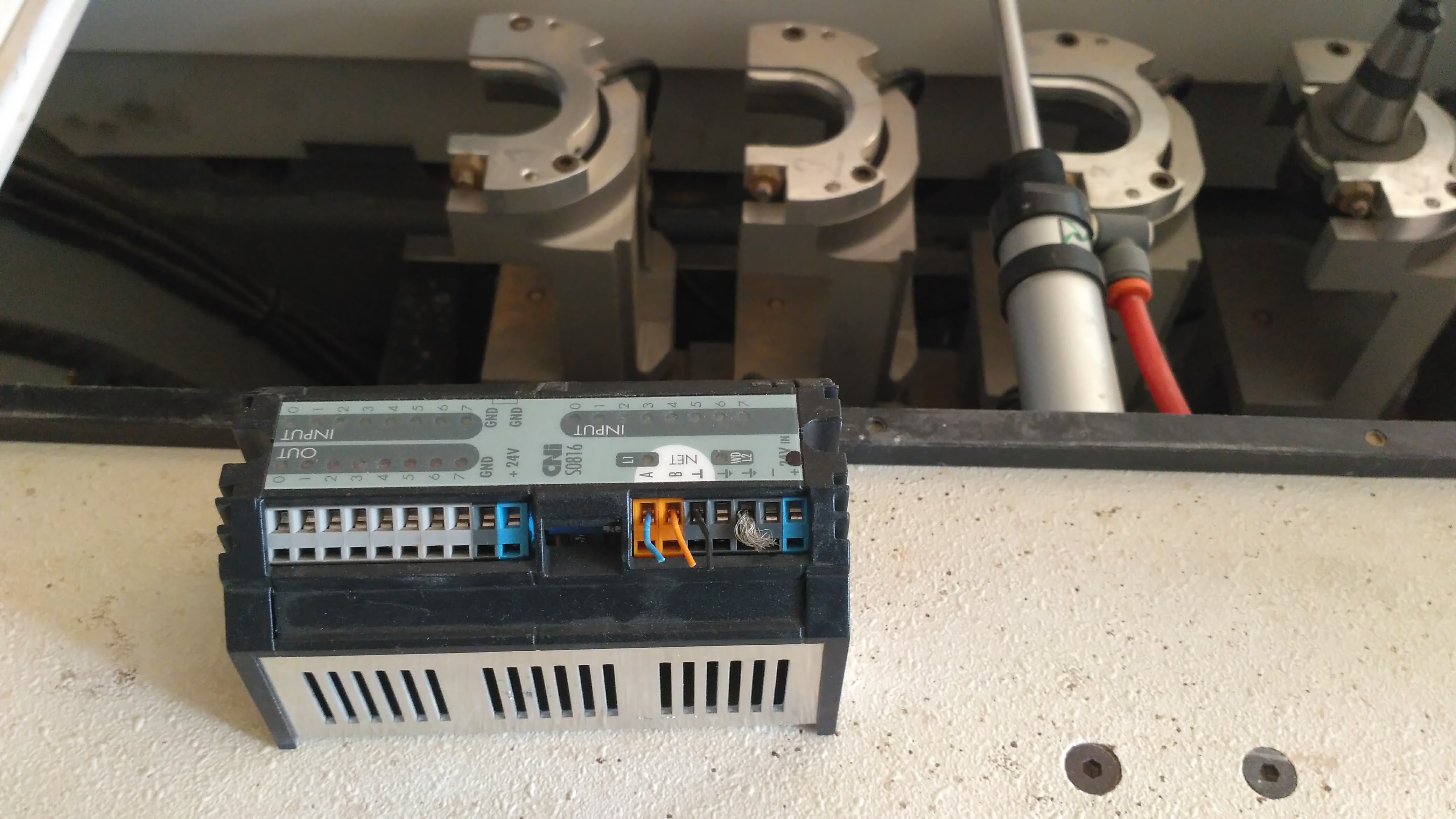

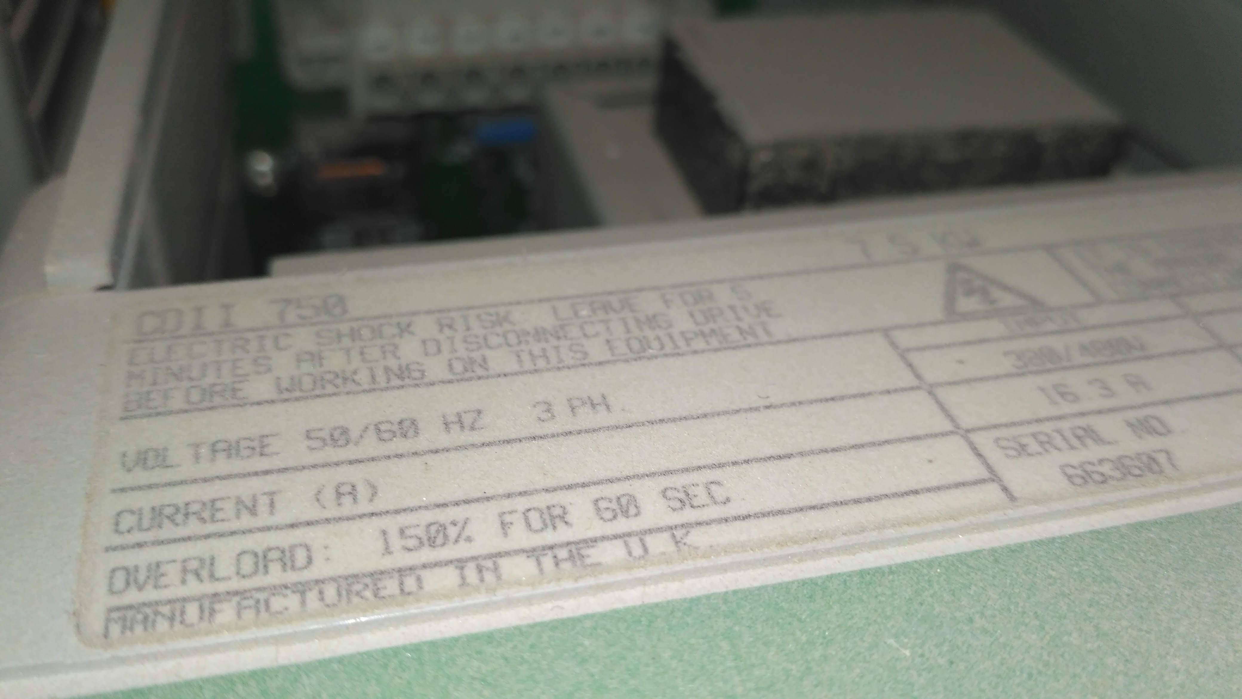

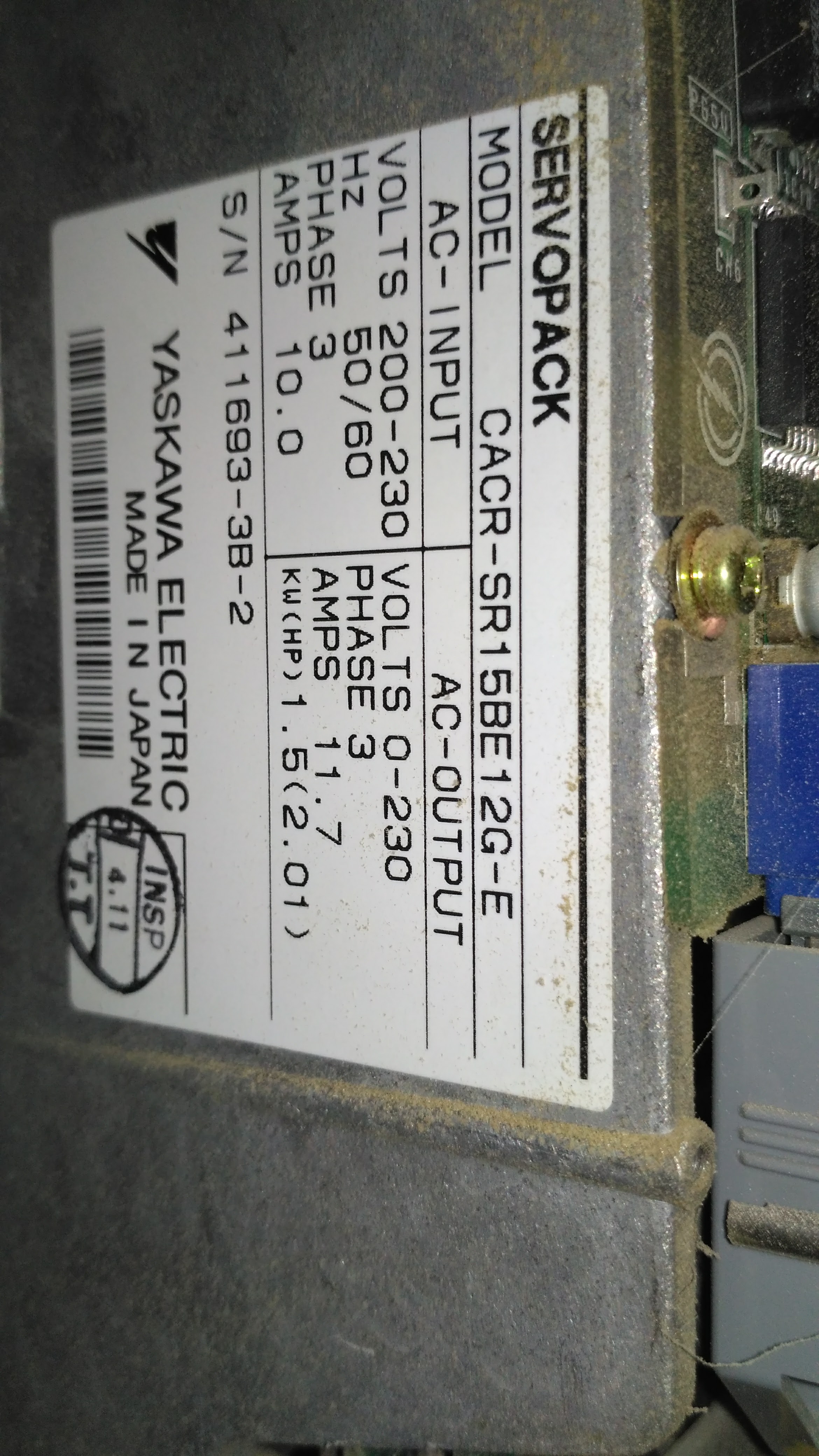

В стойке из основных блоков управления стоят сервопаки 3 шт Yaskawa CACR-SR15BE12G-E, инвертор CDI I 750 и модули I/O CNI но их походу придется выкинуть, так как я не знаю какой они используют протокол связи с контроллером..
С контроллером пока не определился на 100% но склоняюсь к уже привычному Кфлоп.., или может другой подскажете. От контроллера нужно минимум 3 оси (можно и больше) управление сервы по аналогу, и подключения модулей расширения I/O в общей сумме не менее 100 (там очень много датчиков и исполнительных механизмов), ну и относительная простота в настройке.

vektor_z писал(а):С контроллером пока не определился на 100% но склоняюсь к уже привычному Кфлоп.., или может другой подскажете.
Готовы тратить время на изучение чего то нового?
vektor_z
Сообщения: 403
Репутация: 387
Настоящее имя: Василий
Re: BIESSE ROVER 321R замена ЧПУ
Сообщение vektor_z »
ukr-sasha писал(а):Готовы тратить время на изучение чего то нового?
Чур не Linux...
А так да, если есть лучший вариант для данной задачи то не против изучить что то новое..
ukr-sasha
Сообщения: 3343
Репутация: 2181
Откуда: Киев, Украина
Сообщение ukr-sasha »
vektor_z писал(а):А так да, если есть лучший вариант
По каким критериям?
vektor_z
Сообщения: 403
Репутация: 387
ukr-sasha писал(а):По каким критериям?
Я вроде писал :wik:
vektor_z писал(а):От контроллера нужно минимум 3 оси (можно и больше) управление сервы по аналогу, и подключения модулей расширения I/O в общей сумме не менее 100 (там очень много датчиков и исполнительных механизмов), ну и относительная простота в настройке.
Ну и цена от 1 до 2k баксов
ukr-sasha
Сообщения: 3343
Репутация: 2181
Так в чем лучше?
3 оси поддерживают и кфлоп и линуксснс и муснс.
Аналог тоже все поддерживают.
Входов тоже на все можно дофига повесить.
Простота настройки, это относительно: знаете кфлоп, остальное будет казаться сложным.
Для такого станка может оказаться, что изучение, как прописать все >100 входов/выходов, займет столько времени, что все преимущества линуксснс и муснс перед кфлопом, покажутся ничтожными...
Лично мне нравиться муснс, но повторное изучение (а кфлоп я изучаю уже 5 лет и не останавливаюсь) меня тормозит. Тем более какие то сложные проекты.
ukr-sasha писал(а):Так в чем лучше?
Ну в принципе да, в этом ценовом диапазоне примерно все контроллеры одинаковы по тех, характеристикам.. Наверное под выражением "лучше" я имел ввиду "проще" в настройке этой кучи I/O. Все же лучше потратить какое то время на изучение нового контроллера и потом быстро все прописать и настроить, чем городить горы непонятного кода, а потом еще и повылазят ошибки и попробуй найди их и исправь. Судя по всему Кфлоп самый простой в настройке..
ukr-sasha писал(а):Лично мне нравиться муснс, но повторное изучение (а кфлоп я изучаю уже 5 лет и не останавливаюсь) меня тормозит. Тем более какие то сложные проекты.
Тоже смотрел на этот контроллер, только я не понял как к нему подключаются платы расширения, и если сравнить с Кфлоп то у которого больше простота в настройке?

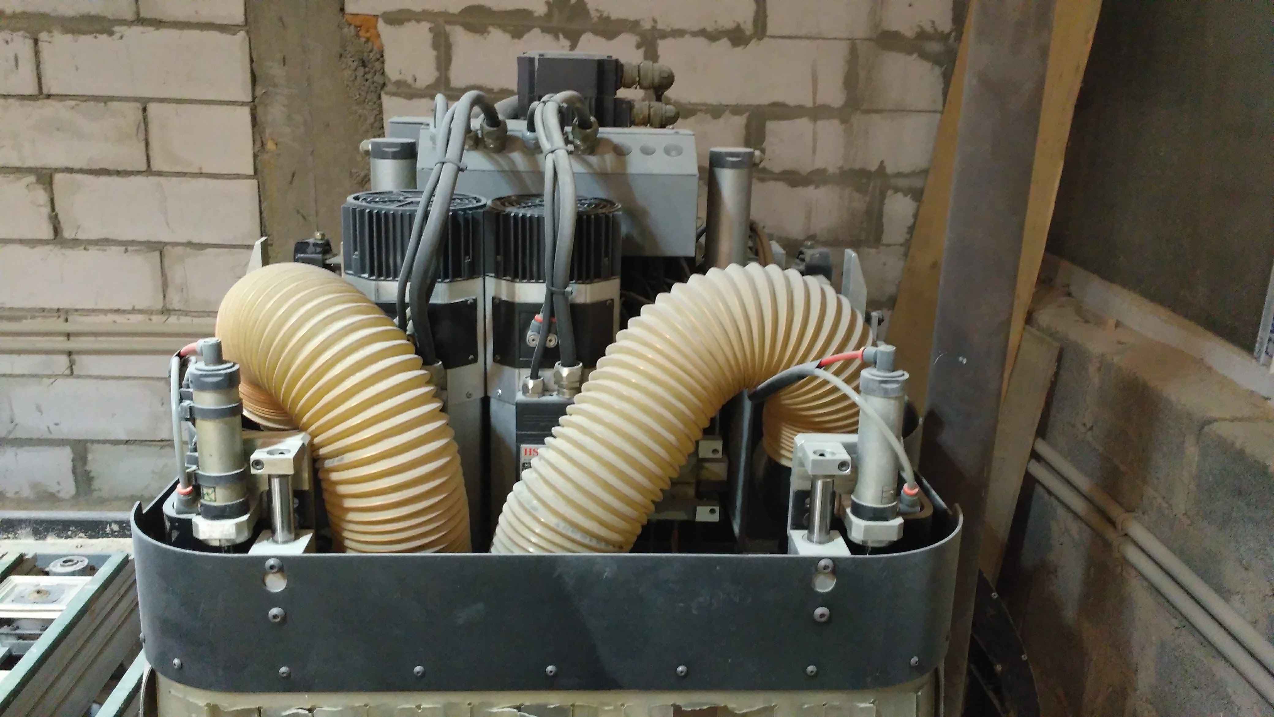

Вся радость (и беда) роверов это их софт. Уп для мебелки готовтся с бумажки. Без нам привычных CAM. У меня больше вопрос как быстрр и красиво делать торцевую присадку скажем в арткаме или солиде?
Как роутер его переделать несложно. А вот как ОЦ?

У бизе софт предохранители типа присадочный узел недолжен двигатся когда сверло в заготовке ( ака нельзя сверлом фрезеровать) если будешь работать сам, то еще можно избежаь ошибок. А вот наемный невсегда заморочится проверить УП.

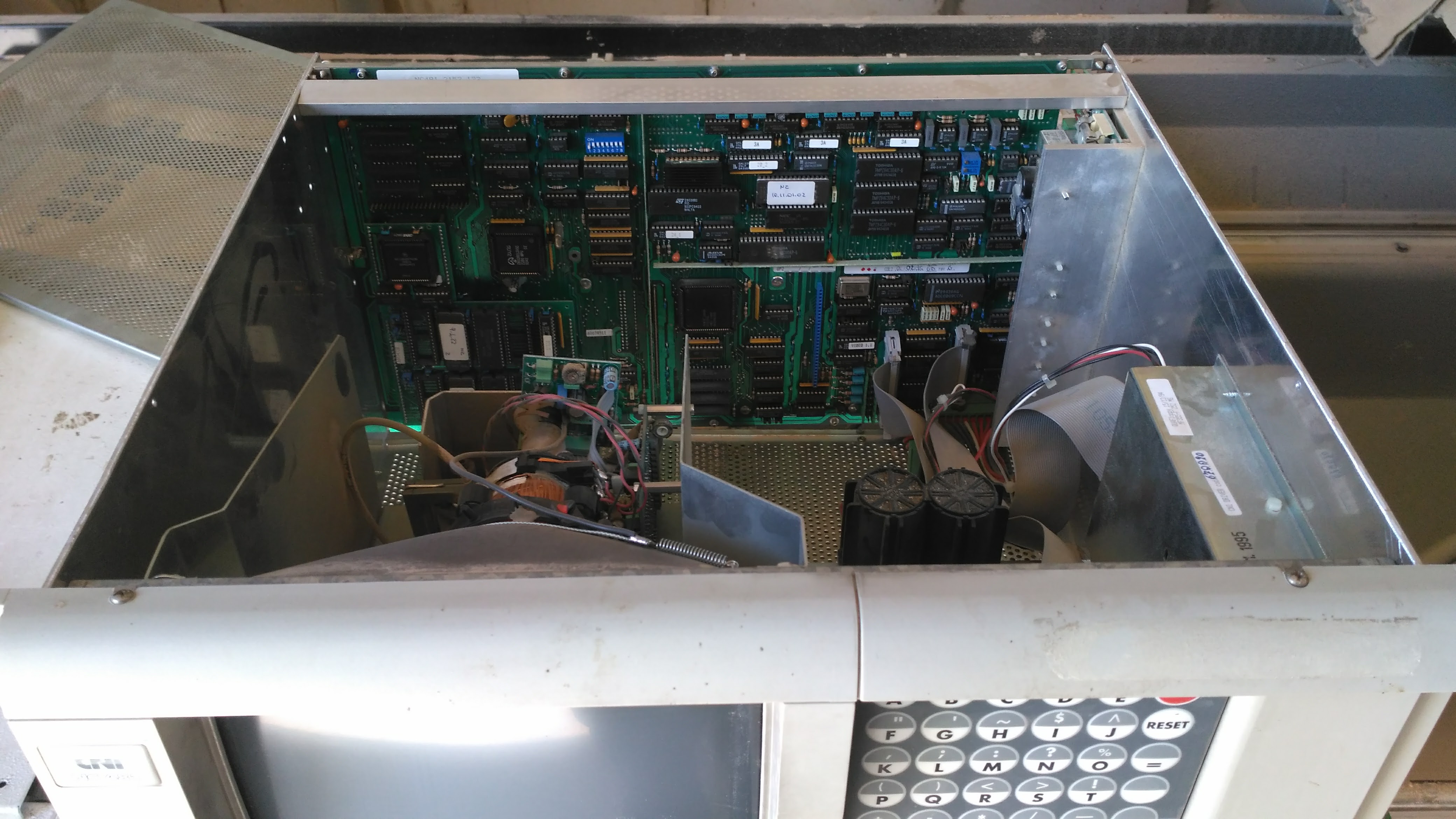

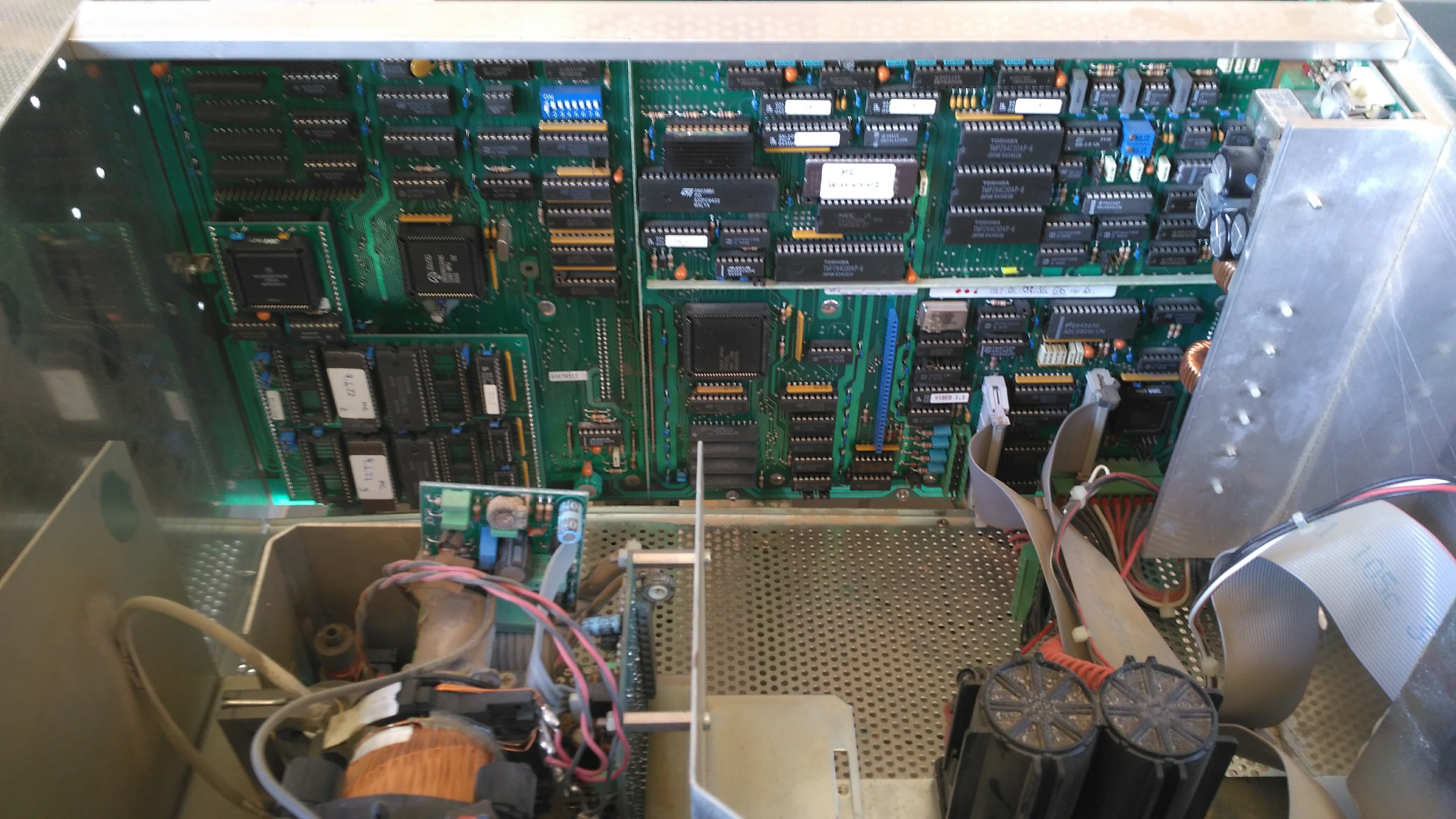

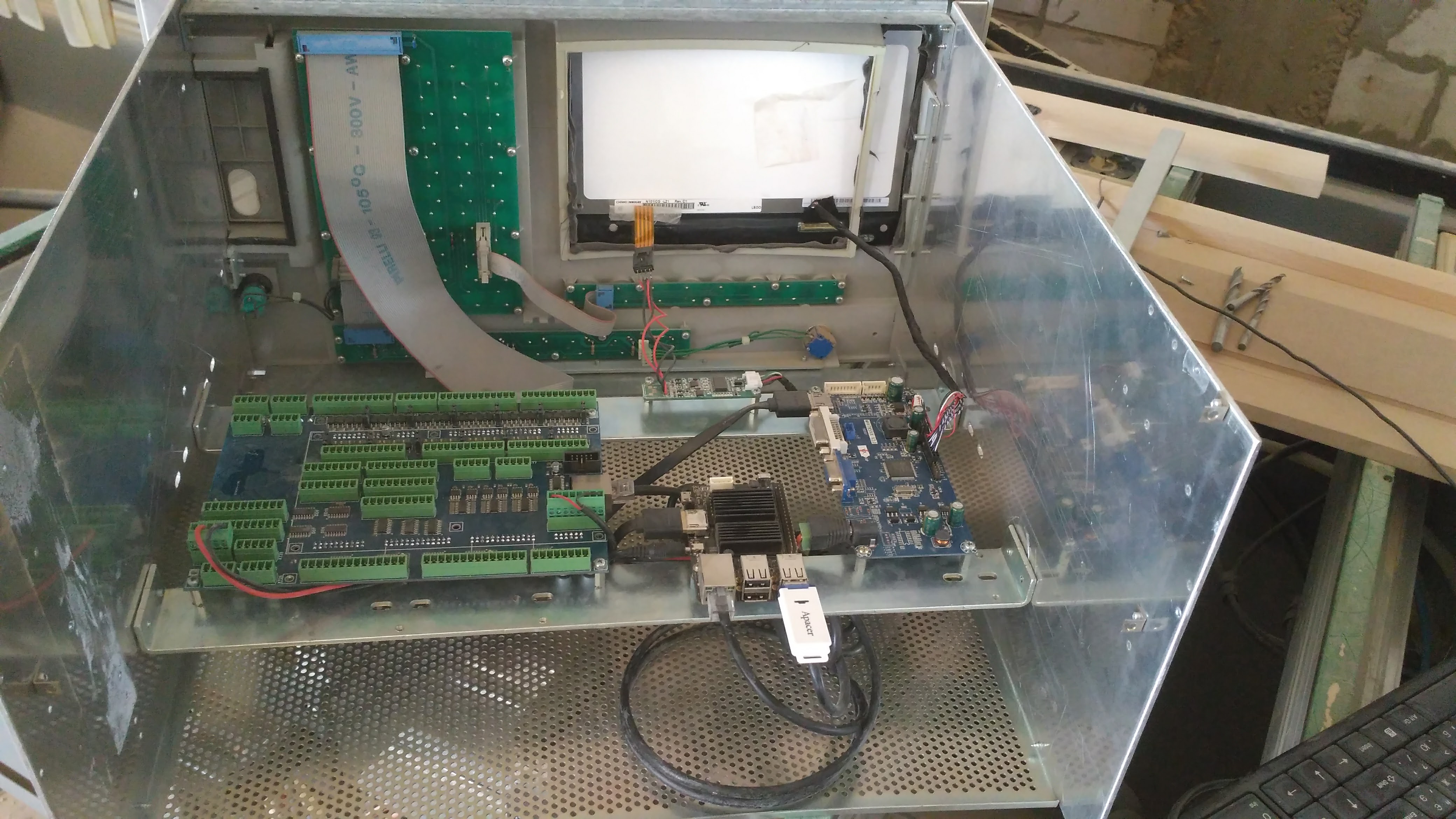

Дошли наконец руки и до этого станка.. Начал потихоньку менять мозги.
Вот примерно так получается..
Было
IMG_2017-03-28_132356.jpg (6996 просмотров) <a class='original' href='./download/file.php?id=107804&mode=view' target=_blank>Загрузить оригинал (1.11 МБ)</a>
IMG_2017-03-28_132414.jpg (6996 просмотров) <a class='original' href='./download/file.php?id=107806&mode=view' target=_blank>Загрузить оригинал (943.2 КБ)</a>
IMG_2017-03-28_132406.jpg (6996 просмотров) <a class='original' href='./download/file.php?id=107805&mode=view' target=_blank>Загрузить оригинал (1.38 МБ)</a>
Стало
IMG_2017-03-31_160528.jpg (6996 просмотров) <a class='original' href='./download/file.php?id=107807&mode=view' target=_blank>Загрузить оригинал (800.18 КБ)</a>
IMG_2017-03-31_160605.jpg (6996 просмотров) <a class='original' href='./download/file.php?id=107808&mode=view' target=_blank>Загрузить оригинал (1.33 МБ)</a>
IMG_2017-03-31_161247.jpg (6996 просмотров) <a class='original' href='./download/file.php?id=107809&mode=view' target=_blank>Загрузить оригинал (762.97 КБ)</a>
А пока на данном этапе пытаюсь настроить ПИД контроллера myCNC ET-10 на аналоговые сервы...

Колега все круто. Только не поня по сервоприводам Yaskawa CACR. Их меняли или как. Поделитесь опытом. У меня на распиле CACR 20 замучил уже два раза силовая часть взрывалась :thinking:
vektor_z
Сообщения: 403
Репутация: 387
Нет, в принципе ничего не менял, только переподключил проводку и выбросил модули I/O. Сервы немного покапризничали, ловили по управлению сильные помехи, проблема решилась очень просто, сигнальный провод от каждой сервы намотал несколько витков на ферритовое колечко, помехи как рукой сняло. А так станок уже давно работает довольно стабильно.
