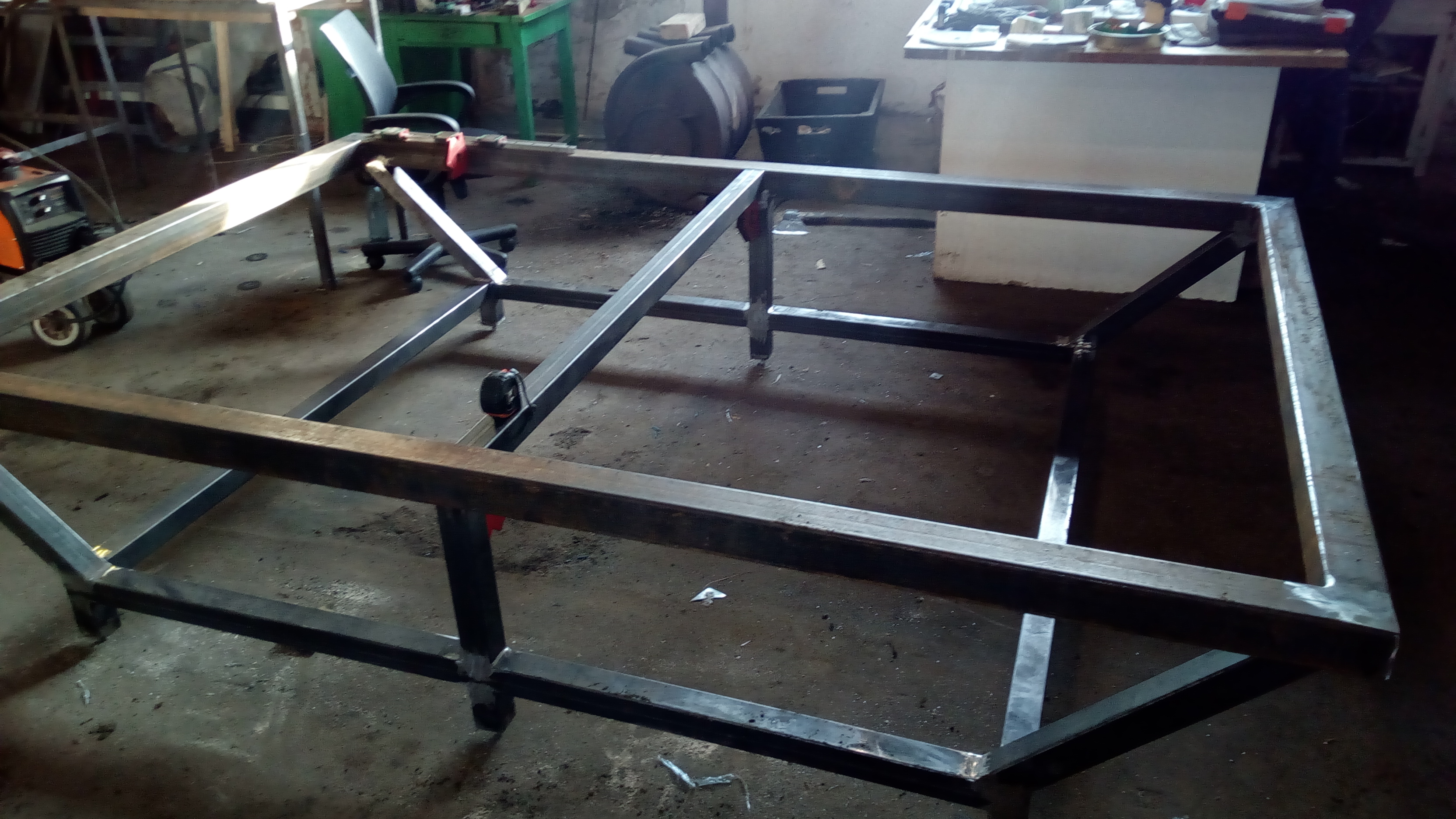

Еще раз всем привет. Немного изучив мат часть и теорию было принято решение о сборке. Так сказать попытка номер 1.
планируемое рабочее поле 1550-2150-250
конструкцию сброшу чуть позже. Хотел бы услышать по ней ваше мнение.
Еще хотел бы услышать советы и критику по поводу размещения 4 оси. Есть мысль установить ее стационарно сбоку и ниже стола на 100мм. Готов выслушать любые умные идеи по ее расположению. Более детально по комплектующим вечером.
направляющие HGR25
моторы Nema23 и nema 34 на 4 ось
задняя бабка усиленная
блок питания на 60
Планируется собрать шкаф управления и пульт с компом выносной.
Ориентировочный бюджет 5-6 т у.е.
шпиндель решено поставить итальянский вместо китайского

рама вот такого плана будет (3238 просмотров) <a class='original' href='./download/file.php?id=105233&mode=view' target=_blank>Загрузить оригинал (1.71 МБ)</a>

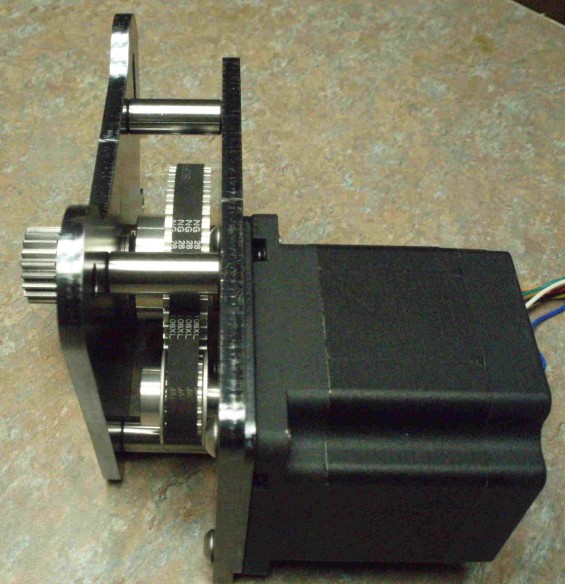

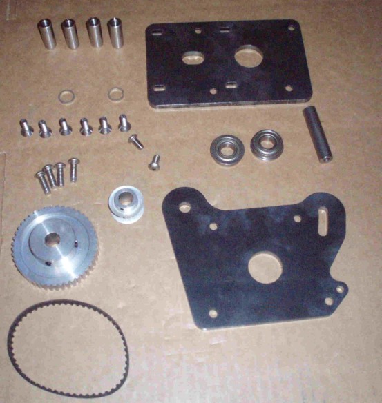

Поставишь а потом посчитаешь что было затратно а что нет.И на какую точность ты рассчитываешь ?
Все что нужно для редуктора (3088 просмотров) <a class='original' href='./download/file.php?id=105502&mode=view' target=_blank>Загрузить оригинал (72.95 КБ)</a>
И сам редуктор. (3088 просмотров) <a class='original' href='./download/file.php?id=105503&mode=view' target=_blank>Загрузить оригинал (85.04 КБ)</a>
И сам редуктор.
