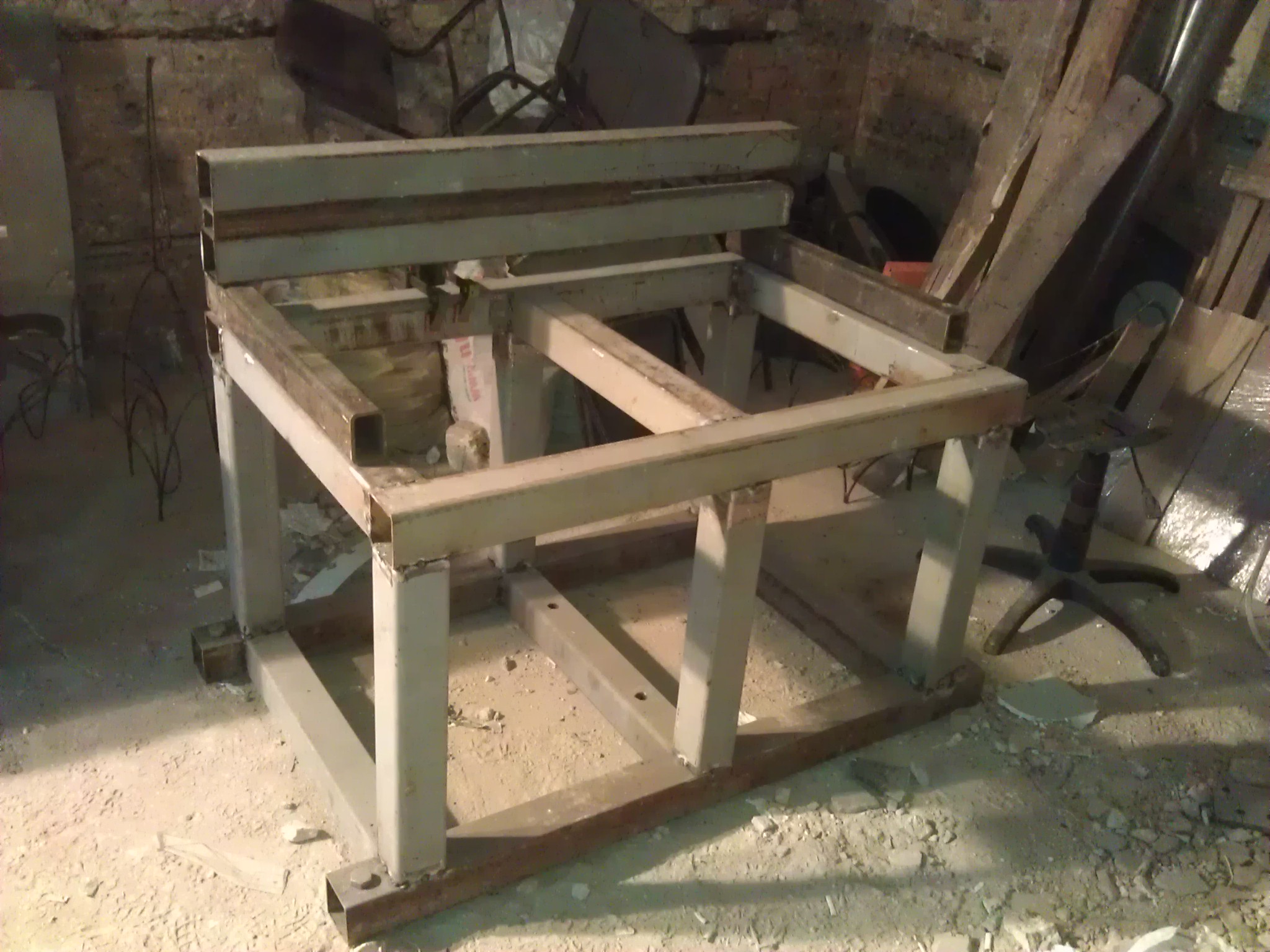

Наконец руки дошли нормальную станину сделать, попутно увеличив рабочее поле по Y до 450 мм а по Х до 800. (запас по ШВП есть)
Ну и заодно думаю другой портал изваять - чтоб можно было засунуть лист шириной 1000 мм.
Мучаюсь с принятием волевого решения из чего его делать ( идеально конечно трубу толстостенную 200х100(120)х10(15))
но никак не могу найти кусок нужного размера - все продают хлыстами не меньше 4 метров.
Сейчас из материала в наличии только труба 80х80х4 (но как-то мне кажется хлипковато оно...)
Ещё попробую помоделить нагрузки в фьюжене - но я это не очень хорошо умею - только по укрупнённым показателям.
Собственно фотки в процессе того, что сделано на данный момент.

В общем принял волевое решение ваять из трубы 120х120х5.
посмотрим что получится.

Рекомендую соединить винтами, т.е. обойтись без сварки.
donvictorio
Сообщения: 2349
Репутация: 683
Настоящее имя: Виктор
Re: И я тоже станочек небольшой запилил (700х300х100)
Сообщение donvictorio »
Andrew//A писал(а):Рекомендую соединить винтами, т.е. обойтись без сварки.
в чём обоснование такого совета?
Andrew//A
Сообщения: 115
Зарегистрирован: 31 мар 2015, 06:58
Репутация: 20
Сообщение Andrew//A »
donvictorio писал(а):в чём обоснование такого совета?
Зачем создавать напряжение в металле? После сварки ровная труба станет кривой, даже если варить прихватками. Тем более труба 120х120х5 наверняка холоднокатаная. Вообще места, куда устанавливаются направляющие, не рекомендуется использовать сварку, если в последующем не будет снято напряжение перед мех обработкой. Это же старая тема.
