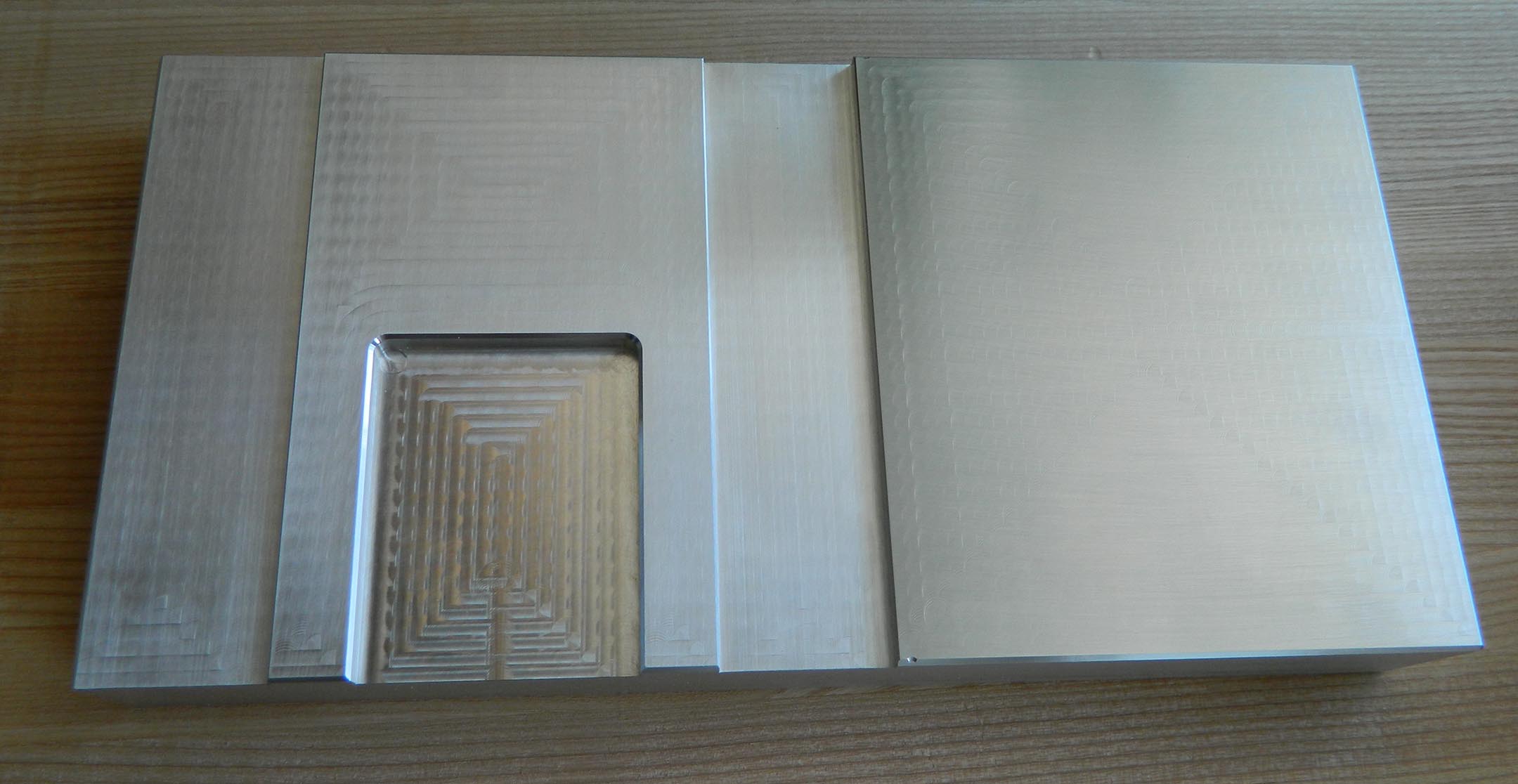

Продолжаем пилить дюраль. Не успел Askov прислать, как сразу в дело.
С учетом висячего стола и круглых направляющих вот что вышло:
DSCN5505.JPG (4855 просмотров) <a class='original' href='./download/file.php?id=101689&mode=view' target=_blank>Загрузить оригинал (194.95 КБ)</a>
DSCN5508.JPG (4855 просмотров) <a class='original' href='./download/file.php?id=101690&mode=view' target=_blank>Загрузить оригинал (176.69 КБ)</a>
Сверлить ручками по сделаной на станке разметке. Пока что-то сверление не получается на станке. Обороты большие, сверло горит. А на малых не тянет шпиндель. Даже с G83.

Сегодня верхнюю плиту под шпиндель сделал. Сверлил станком. Подача 200мм/мин, обороты 7000об/мин. Циклом по 2мм с полным выводом. Нет момента на малых оборотах, поэтому сверление не понравилось, хотя все просверлил. Длинные сверла. Надо заготовить коротких.

shalek писал(а):Подача 200мм/мин, обороты 7000об/мин.
я сверлю АД31Т до 6мм на режимах 80 мм/мин. и 5000 об/мин. Шпиндель 0,8 кВт в режиме частотного управления. Ничего, справляется. С трудом, но справляется. Ставить обороты больше - вибрации из-за малой толщины срезаемого слоя и перегрев сверла. Подачу увеличить - момента мало. Вот опытным путем определил для себя такие режимы. Еще можно практиковать рассверливание. Т.к. большая осевая нагрузка на сверло идет в районе перемычки (на стыке режущих кромок), то можно пройти цикл сверлом поменьше, например, 3мм, а потом уже 6мм. 6-ка пойдет веселее. По времени конечно вдвое дольше, но, я так думаю, не дольше, чем руками сверлить. Ну и да, все это в режиме глубокого сверления с отводом через каждые 1,5-2 мм.
Вот перегрев и идет из-за малой подачи и большой скорости шпинделя. Надо подачу увеличить, но мощи шпинделя не хватает на заявленных оборотах.

shalek писал(а):Надо подачу увеличить,
Думаю, что вам есть куда ее уменьшить. Где-нибудь до 100 мм/мин. Уменьшится усилие при резании, соответственно появится небольшой запас момента и можно будет снизить обороты. Все вместе позволит уменьшить нагрев. Ну и масло в помощь.
Ну и не последнюю роль играет глубина сверления за проход. Если я своим мелкошпинделем попробую сверлить сразу на 10-12 мм. , то он не потянет. Поэтому сверлю с отводом по 1,5 - 2 мм. За это время инерции ротора хватает, чтобы шпиндель не потерял обороты до критической величины.
