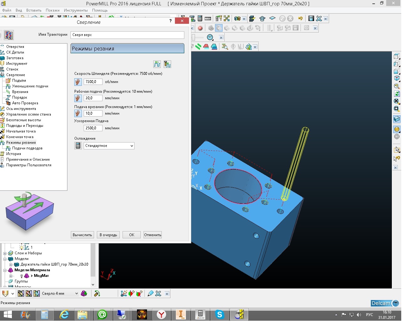

Сверлить ручками по сделаной на станке разметке. Пока что-то сверление не получается на станке. Обороты большие, сверло горит. А на малых не тянет шпиндель. Даже с G83.

shalek писал(а):Сверлить ручками по сделаной на станке разметке. Пока что-то сверление не получается на станке. Обороты большие, сверло горит. А на малых не тянет шпиндель. Даже с G83.
Быть не может(((
У меня двушка....Сверлом 4мм насквозь 40мм - 17 минут вся деталь....подачу на ходу меняю,если надо
Называется "Глубокое сверление"
сверл 12.jpg (4781 просмотр) <a class='original' href='./download/file.php?id=101697&mode=view' target=_blank>Загрузить оригинал (256.03 КБ)</a>

Траектория с отскоком:2мм ,потом отскок ,потом опять 2мм.
Стружку выбрасывает
Можно больше заглубляться,но надо следить ,масло лить. Могу код выложить или видео.Сам намаялся ,пока вкурил.

shalek писал(а): Обороты большие, сверло горит
Мой касячок ,забыл деталь одну((
7000 - это мач показывает,а частотник 1500
Т.Е. если верить частотнику я сверлю на 1500 оборотах. Тут может и полторашка напрягается.Малость дури не хватает ей(
У меня несоответствие показаний на таких оборотах
Степмастер(щас померял ) выдает на шпиндель 0.65 вольта.
Они тыщах на 15-ти показывать начинают одинаково
Я не стал ковырять настройки частотника
Не критично это для меня

Сегодня верхнюю плиту под шпиндель сделал. Сверлил станком. Подача 200мм/мин, обороты 7000об/мин. Циклом по 2мм с полным выводом. Нет момента на малых оборотах, поэтому сверление не понравилось, хотя все просверлил. Длинные сверла. Надо заготовить коротких.

shalek писал(а):Подача 200мм/мин, обороты 7000об/мин.
я сверлю АД31Т до 6мм на режимах 80 мм/мин. и 5000 об/мин. Шпиндель 0,8 кВт в режиме частотного управления. Ничего, справляется. С трудом, но справляется. Ставить обороты больше - вибрации из-за малой толщины срезаемого слоя и перегрев сверла. Подачу увеличить - момента мало. Вот опытным путем определил для себя такие режимы. Еще можно практиковать рассверливание. Т.к. большая осевая нагрузка на сверло идет в районе перемычки (на стыке режущих кромок), то можно пройти цикл сверлом поменьше, например, 3мм, а потом уже 6мм. 6-ка пойдет веселее. По времени конечно вдвое дольше, но, я так думаю, не дольше, чем руками сверлить. Ну и да, все это в режиме глубокого сверления с отводом через каждые 1,5-2 мм.
Вот перегрев и идет из-за малой подачи и большой скорости шпинделя. Надо подачу увеличить, но мощи шпинделя не хватает на заявленных оборотах.

shalek писал(а):Надо подачу увеличить,
Думаю, что вам есть куда ее уменьшить. Где-нибудь до 100 мм/мин. Уменьшится усилие при резании, соответственно появится небольшой запас момента и можно будет снизить обороты. Все вместе позволит уменьшить нагрев. Ну и масло в помощь.
Ну и не последнюю роль играет глубина сверления за проход. Если я своим мелкошпинделем попробую сверлить сразу на 10-12 мм. , то он не потянет. Поэтому сверлю с отводом по 1,5 - 2 мм. За это время инерции ротора хватает, чтобы шпиндель не потерял обороты до критической величины.
