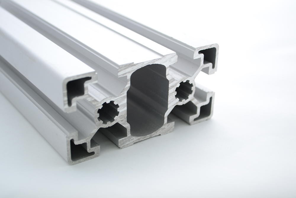

Основой конструктива хочу взять отечественный продукт из Твери: "Алюминиевый конструкционный профиль сечением 45х90 усиленный без покрытия":
• Размер паза: 10 мм
• Стандартная длина хлыста: 6050 мм
• Материал: AlMg0,7Si 6063 Т6
• ГОСТ 22233-2001
• Масса: 4.2 кг/м
• Покрытие: без покрытия
• Диаметр центрального канала 10мм под резьбу М12

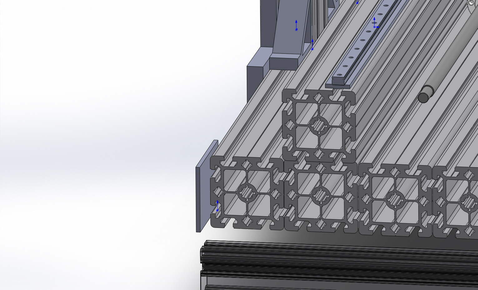

Стол
Склоняюсь к варианту с подвижным столом Это безусловно доп траты на профиль и направляющие на Х. Но вместе с тем должно позволит более качественно обрабатывать Д16Т.
Первый вопрос по столу. как я понимаю одного винта на 500мм ширины мало соответственно мысль о компановке с двумя ШВП. Как поступить с направляющими? Может 3* MGN12 (1000мм) + 2*ШВП16 (550мм) в виде: __MGN12_ШВП16____ MGN12____ШВП16_MGN12__
ни у кого такого не видел, впрочем подвижных столов видел не так много и только совсем мало с длинной близкой к 500мм. Очень хочется комментарии о этом моменте. (MGN12 т.к. их 3 и общая нагрузочная способность будет не меньше 2х MGN15)
Или 2* MGN15 (1000мм) + 2*ШВП16 (550мм) в виде: __MGN15_ШВП16________ШВП16_MGN15__ более чем достаточно?
Второй вопрос по столу Это компоновка профиля в опорной платформе. В номенклатуре производителя есть усиленный профиль 90*90, Массой аж 10.5 кг/м. но ценник... поэтому хочу компоновать из 45*90
У меня получилось 2 варианта:
первый, условно назовем параллельный
sto1.JPG (3488 просмотров) <a class='original' href='./download/file.php?id=101266&mode=view' target=_blank>Загрузить оригинал (435.52 КБ)</a>
И второй перпендикулярный
sto2.JPG (3488 просмотров) <a class='original' href='./download/file.php?id=101265&mode=view' target=_blank>Загрузить оригинал (734.95 КБ)</a>
sto2_2.JPG (3406 просмотров) <a class='original' href='./download/file.php?id=101287&mode=view' target=_blank>Загрузить оригинал (605.1 КБ)</a>
sto2_1.JPG (3406 просмотров) <a class='original' href='./download/file.php?id=101286&mode=view' target=_blank>Загрузить оригинал (761.84 КБ)</a>
Вспоминая устройство фанеры, больше склоняюсь к перпендикулярному варианту. но на прогиб должен лучше работать профиль поставленный на торец... однако и веса не столе большого не будет... На чем остановиться?

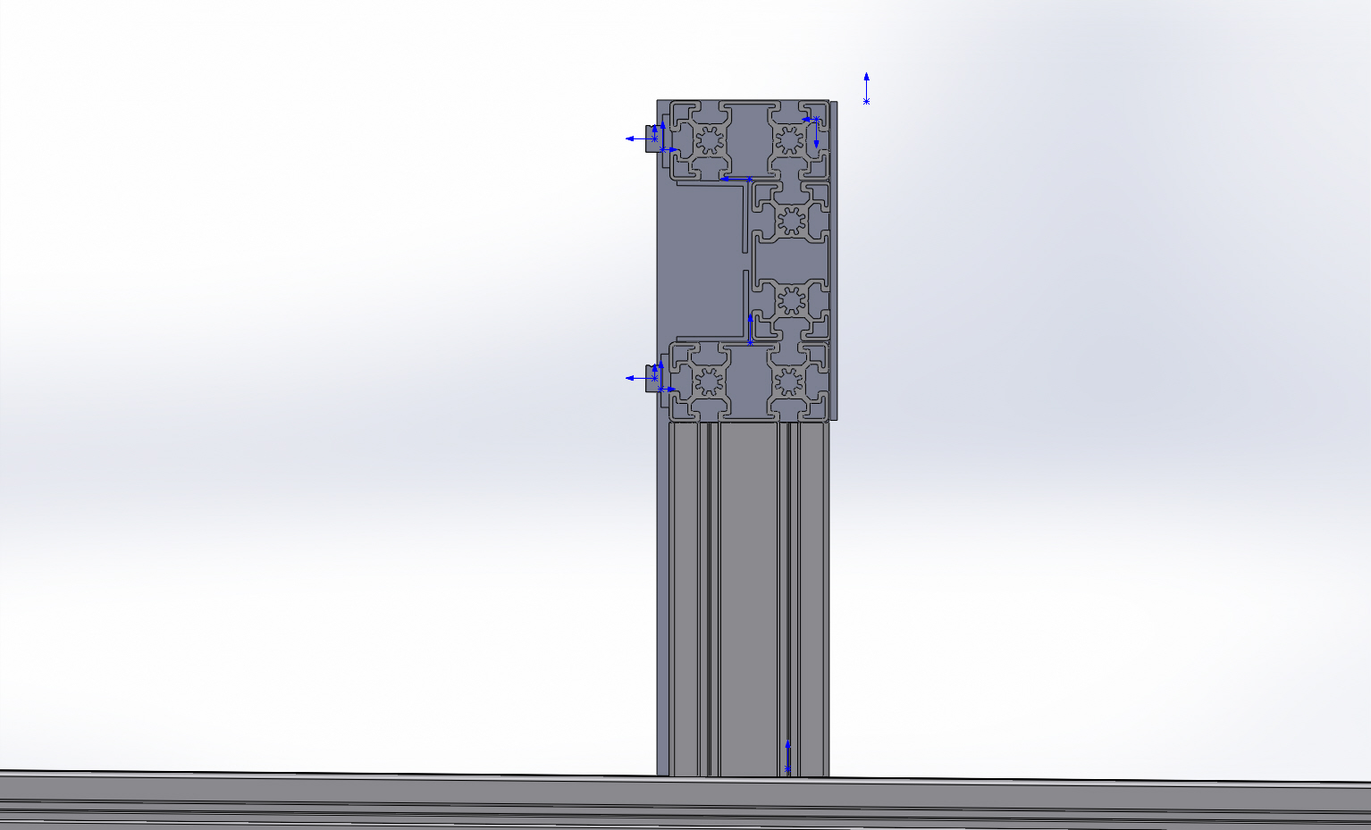

Балка
Основой балки хочу взять 3 профиля 45*90 (600мм или 585мм если стол "параллельный" ). Я не очень понимаю как скрепить профиль в плоскость, максимум по одному креплению у торцов, а хотелось бы чтоб балка работала более цельно. Для этого c тыльной стороны собрать и усилить их листом (600*180*3) При окончательной сборке посадить все на эпоксидку. Внутри уголком или соответствующим угловым крепежом
balka.JPG (3488 просмотров) <a class='original' href='./download/file.php?id=101264&mode=view' target=_blank>Загрузить оригинал (586.05 КБ)</a>
balka1.JPG (3406 просмотров) <a class='original' href='./download/file.php?id=101284&mode=view' target=_blank>Загрузить оригинал (210.94 КБ)</a>
balka2.JPG (3406 просмотров) <a class='original' href='./download/file.php?id=101285&mode=view' target=_blank>Загрузить оригинал (376.79 КБ)</a>
Вопрос третий какая толщина листа будет достаточной 3,4,5.. мм? Я так подозреваю что польза от него должна быть определенно? Конечно руки чешутся сделать ее стальной, но коэффициенты температурного расширения никто не отменял.
Закладные под рельсы. Не смог найти из чего они сделаны у Графа... Д16Т или сталь. Тут опять место соприкосновения стальной направляющей и алюминиевого профиля... На работе есть вот такой монстр. Поверхность под рельсы Y хочу вывести на нем (на полностью собранной балке) С Д15Т думаю должно хорошо получиться. (или может нет смысла пылить по месту??)
Крепление балки к раме с помощью плиты Д16Т 20мм. + стандартный крепеж для профиля.
Такой конструкцией я хочу получить сборку из "нарезанного в размер профиля" с минимум

На такой стол и одного винта хватит.
evgenyjp
Сообщения: 1483
Репутация: 802
Откуда: Japan
Re: Фрезерный дерево+AL 450*450*150 с подвижным столом из пр
Сообщение evgenyjp »
профиль на ребро нада ставить а не плашмя, в двое жестче будет.
2 швп на столе - пустая трата денег на еще одну швп+опоры+муфта+драйвер+мотор.
одной хватит на 500мм стол.

Профиль тонкий для дюраля. Нужен минимум 80х80 с толстой стенкой. Каретки этой серии люфтят они непредназначены для точных вещей. Стойки портала из профиля делать ненужно. Станину тока сплошным набором и никаких решеток.

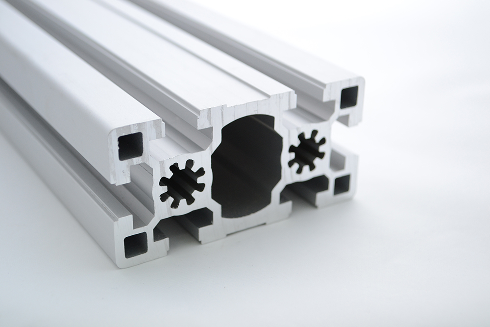

это стандартный профиль 45*90, который пользуют для "рамок". его заявленный вес 3.3 кг/м
45*90 стандарт 3.3 кг/м (3410 просмотров) <a class='original' href='./download/file.php?id=101277&mode=view' target=_blank>Загрузить оригинал (234.32 КБ)</a>
Это усиленный 45*90 у него 4.2 кг/м и метр стоит 1500р
45*90 усиленный 4.2 кг/м (3410 просмотров) <a class='original' href='./download/file.php?id=101278&mode=view' target=_blank>Загрузить оригинал (247.1 КБ)</a>
Это усиленный 90*90 с заявленной массой 10.5 кг/м. Выглядит серьезно, но стоит 5500р за метр
90*90 усиленный 10.5 кг/м (3410 просмотров) <a class='original' href='./download/file.php?id=101279&mode=view' target=_blank>Загрузить оригинал (31.08 КБ)</a>
Если полностью заполнить станину 45*90 без решетки, то на профиль (станина+балка) уйдет 24 750 (здесь и далее цена только за метраж без всех расходов включая резы) Если тоже сделать из 90*90, то получится уже 53 300 при этом ка быть с "карманами" под ШВП на Х и У... Поднять направляющие еще выше?
Если взять 90*90 только под направляющие ? (на профиль будет 27 800)?? но рельсы разбегаются далековато 450мм
balka_stol_90x90_1.JPG (3410 просмотров) <a class='original' href='./download/file.php?id=101281&mode=view' target=_blank>Загрузить оригинал (497.23 КБ)</a>
добавления рядом еще 90*90 =35800р
balka_stol_90x90_3.JPG (3410 просмотров) <a class='original' href='./download/file.php?id=101282&mode=view' target=_blank>Загрузить оригинал (649.33 КБ)</a>
Вертикальные упоры по бокам скорее для меня (для наглядности.. или чтобы углы было проще выставить)
Я уважаю мнение всех откликнувшихся, Спасибо! просто очень охота найти компромисс с зеленым животным :mrgreen: У меня опыт станкостроения пока укладывается в сборку Прусы... за 1,5 мес на форумах бюджет проекта уже неплохо увеличился. Но 300 для меня это очень много. Все таки это домашний станок. И заложенные шаговики 57*76 на дадут больших проходов, да и не куда мне торопиться. и поле под дюраль не более 200*200 Очень охота вписаться в "необходимо и достаточно"
balka_stol_90x90.JPG (3410 просмотров) <a class='original' href='./download/file.php?id=101280&mode=view' target=_blank>Загрузить оригинал (486.63 КБ)</a>

Вот 90х90 этот пойдет. Балку из двух таких и станину сплошняком из него. Если хотите обрабатывать дюраль то делать надо крепко а крепко и дешево небывает.

По поводу всей станины из 90*90. Не совсем понимаю... для опор надо еще 2 добавлять? ШВП то куда девать??
balka_stol_90x90_90.JPG (3382 просмотра) <a class='original' href='./download/file.php?id=101288&mode=view' target=_blank>Загрузить оригинал (510.11 КБ)</a>
Как то это избыточно, не? Это ж не стол а станина,
Последний вариант не будет более оптимальным?
balka_stol_90x90_3.JPG (3382 просмотра) <a class='original' href='./download/file.php?id=101289&mode=view' target=_blank>Загрузить оригинал (649.33 КБ)</a>

Покупать железки без проекта большая ошибка. Я уже давно заметил что людям в постройке станка больше всего нравится тратить деньги поскольку как только возникает мысль о станке сразу бегут заказывать все подряд. Причем станок после этого можно уже не строить. Знаю живые примеры когда люди тарились на 500тр не думая зачем и куда это все.
