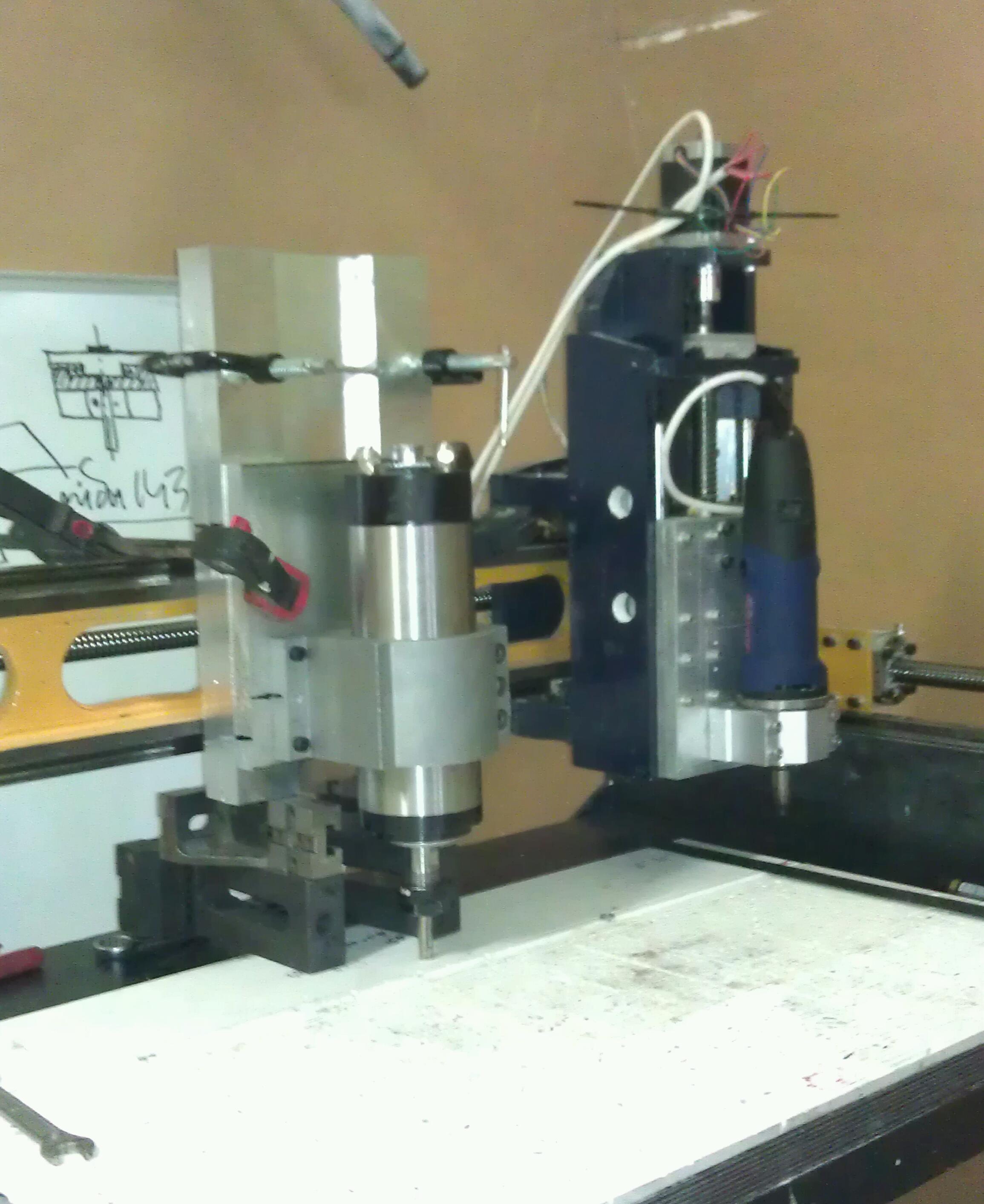

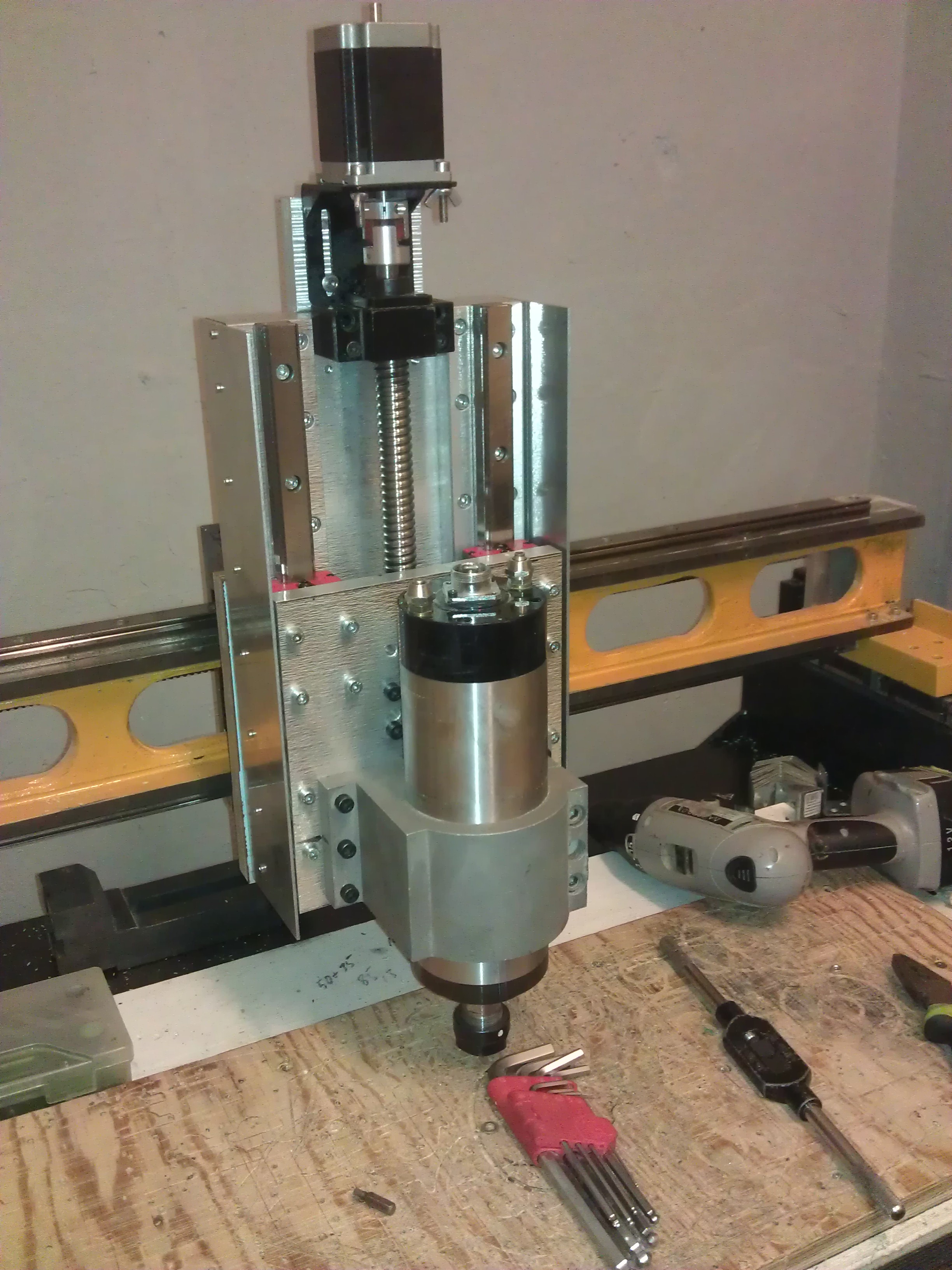

И чтобы год стал лучше, я решил таки доделать ось зет.
Спешу отчитаться по поводу финальной примерки.
IMAG0101.jpg (5735 просмотров) <a class='original' href='./download/file.php?id=99471&mode=view' target=_blank>Загрузить оригинал (1.15 МБ)</a>
IMAG0104.jpg (5735 просмотров) <a class='original' href='./download/file.php?id=99472&mode=view' target=_blank>Загрузить оригинал (1.01 МБ)</a>
http://www.youtube.com/watch?v=YHiZp456fcw
http://www.youtube.com/watch?v=jLH9IH2ni2A
Дальше окончательная сборка и юстировка.

Ну что, вроде всё работает.
Осталось допилить несколько деталей из алюминия (чем сейчас и занимаюсь)
а то ось зет поменял но повесил её на старое крепление из г...на и палок ну и через переходную фанерку конечно же :)

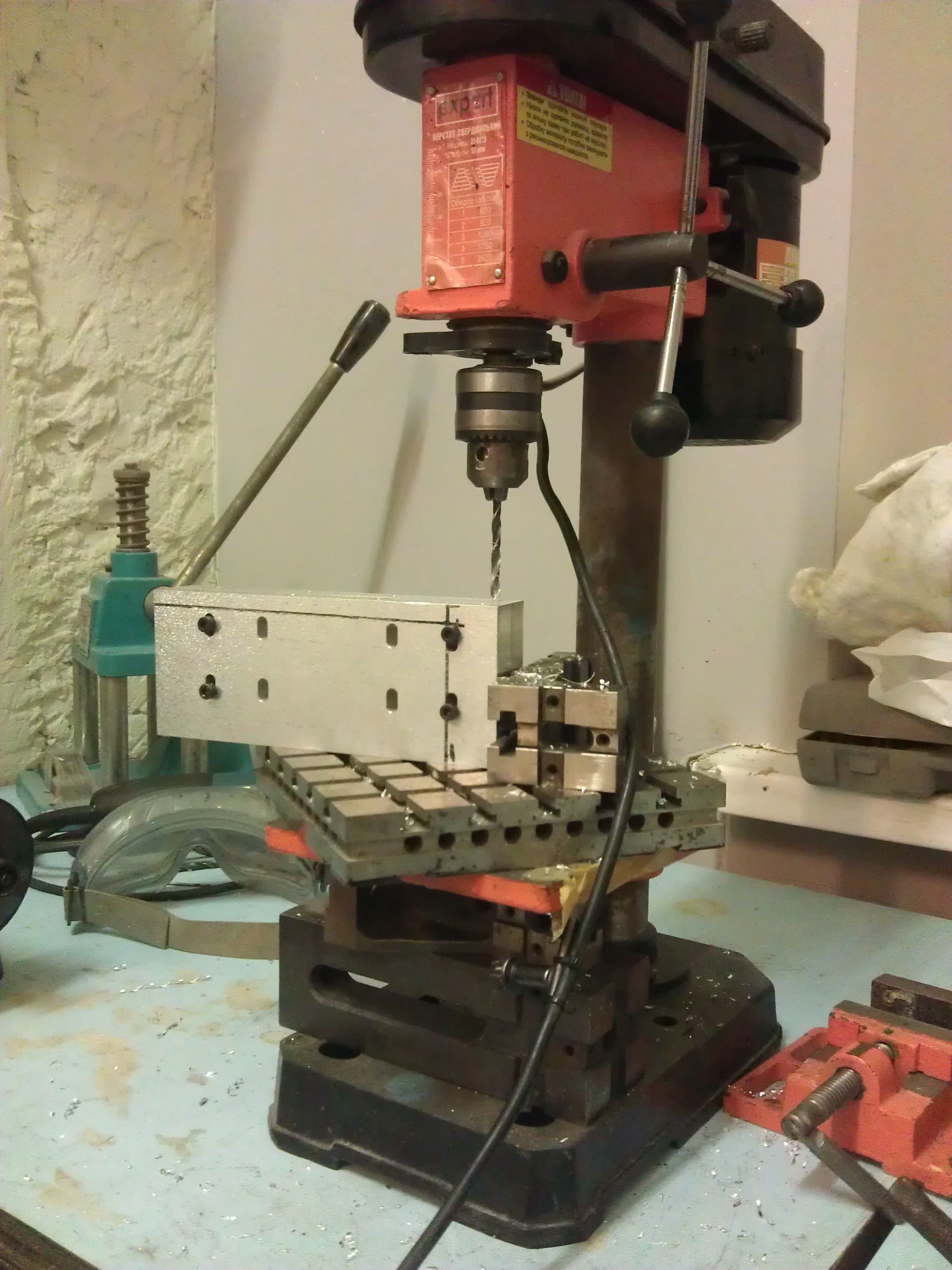

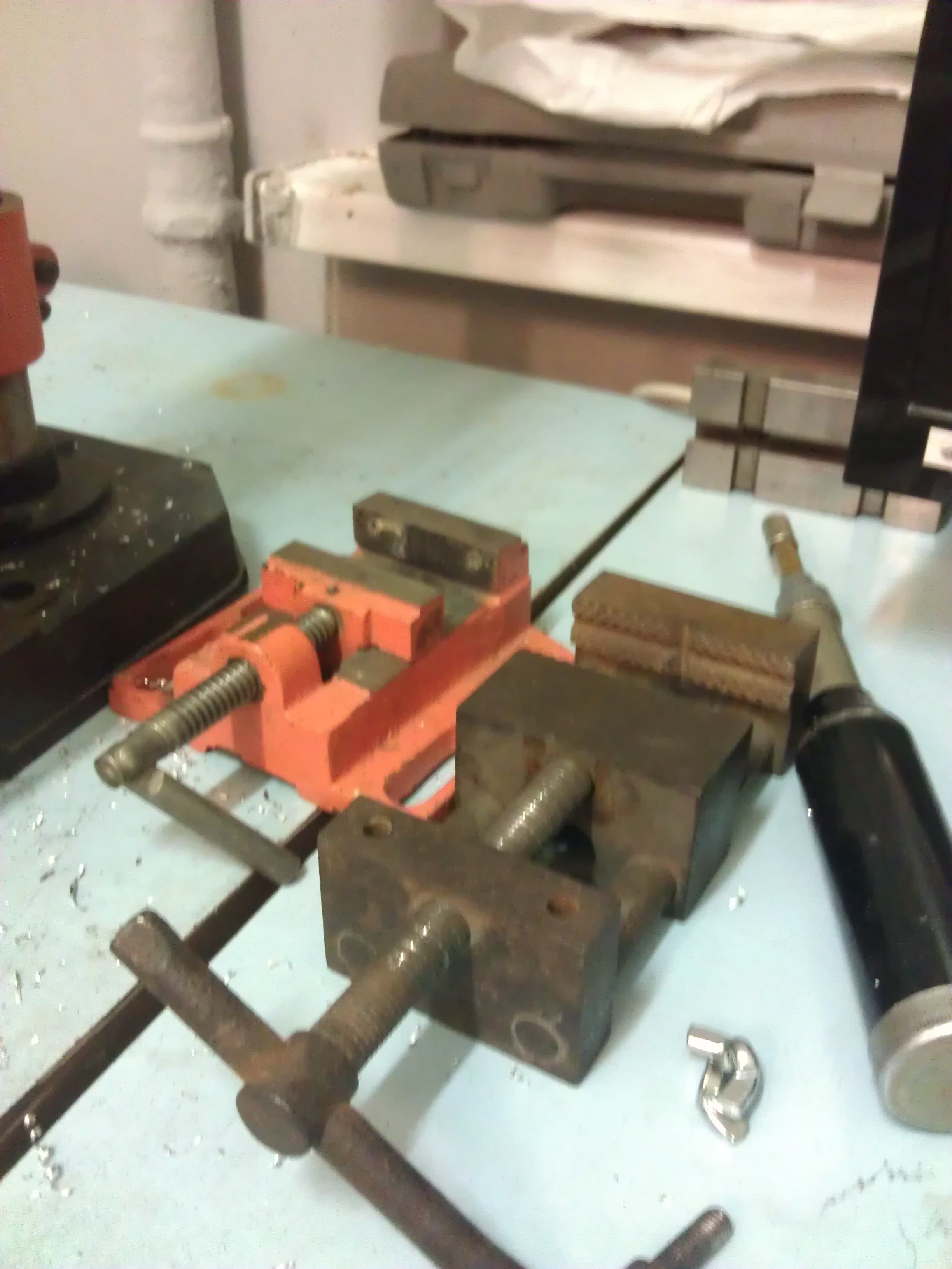

йой шабат таки не прошёл зря.
Я допилил недостающие детали.
И заметьте,коллеги, всё по канонам - никакого насилия над природой - только удовольствие ;)
Получать удовольствие мне помогали:
как обычно простенькая свелилка, некоторое количество элементов УСП, трёхкопеечные фрезы с базара,
приличные свёрла, капитан Морган и периодически заходящий на огонёк :beer: кадровик ;)

йэээх вот что нарушение шабата так это нарезание резьбы, это вот то самое насилие над природой и есть... (5520 просмотров) <a class='original' href='./download/file.php?id=100702&mode=view' target=_blank>Загрузить оригинал (1.47 МБ)</a>
угольник первого класа кажет всьО чОтко, ну относительно пплитки УСП конечно (5520 просмотров) <a class='original' href='./download/file.php?id=100706&mode=view' target=_blank>Загрузить оригинал (973.62 КБ)</a>

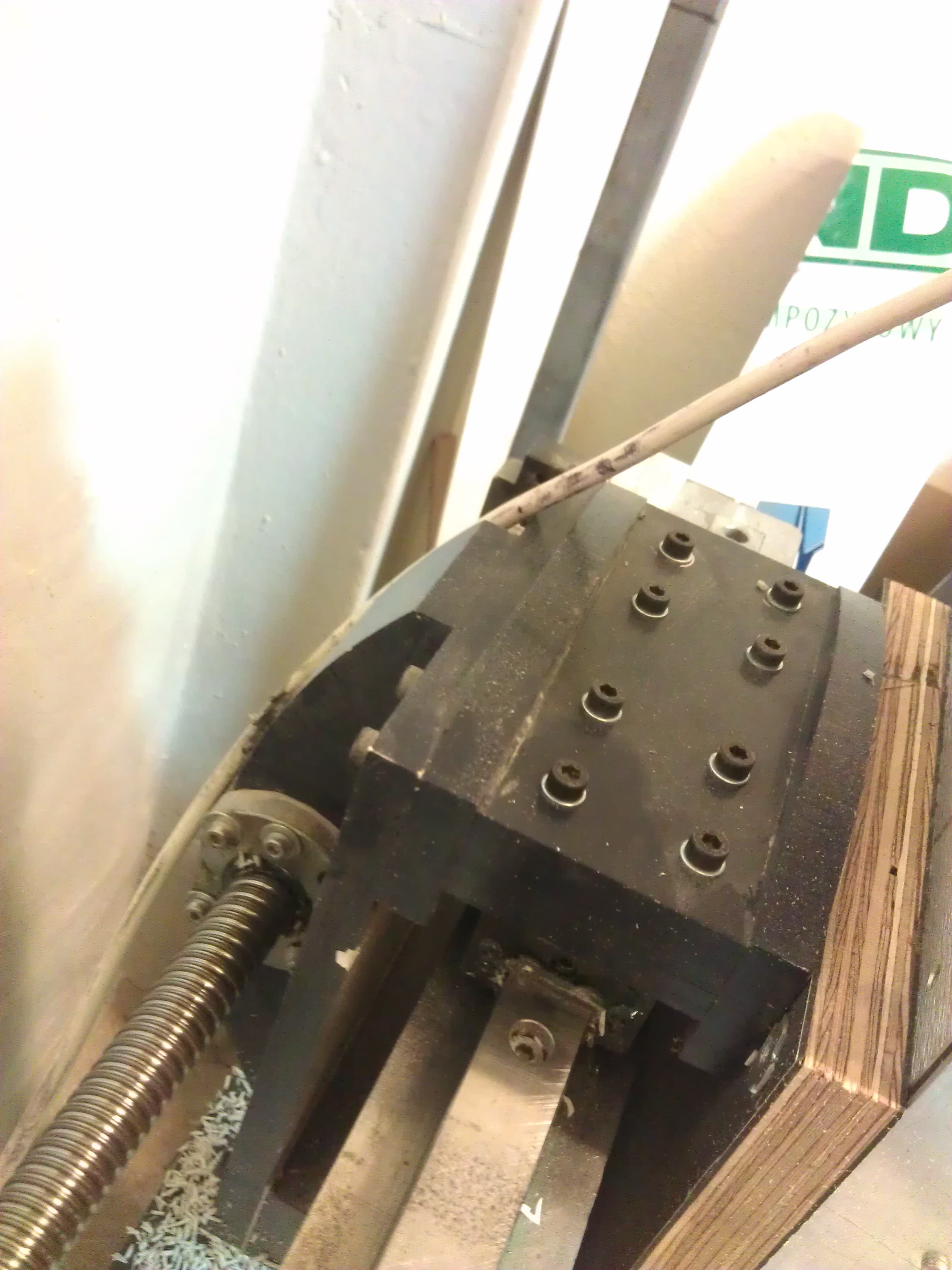

Конструкция, наконец-то допиленная мной, призвана заменить вот это вот недоразумение, (дадада, фанерка и цалафанка наше всё :))
IMAG0126.jpg (5520 просмотров) <a class='original' href='./download/file.php?id=100711&mode=view' target=_blank>Загрузить оригинал (920.87 КБ)</a>
Продолжение следует ;)

Финиш первого этапа доработок.
Сообщение Ershoff »

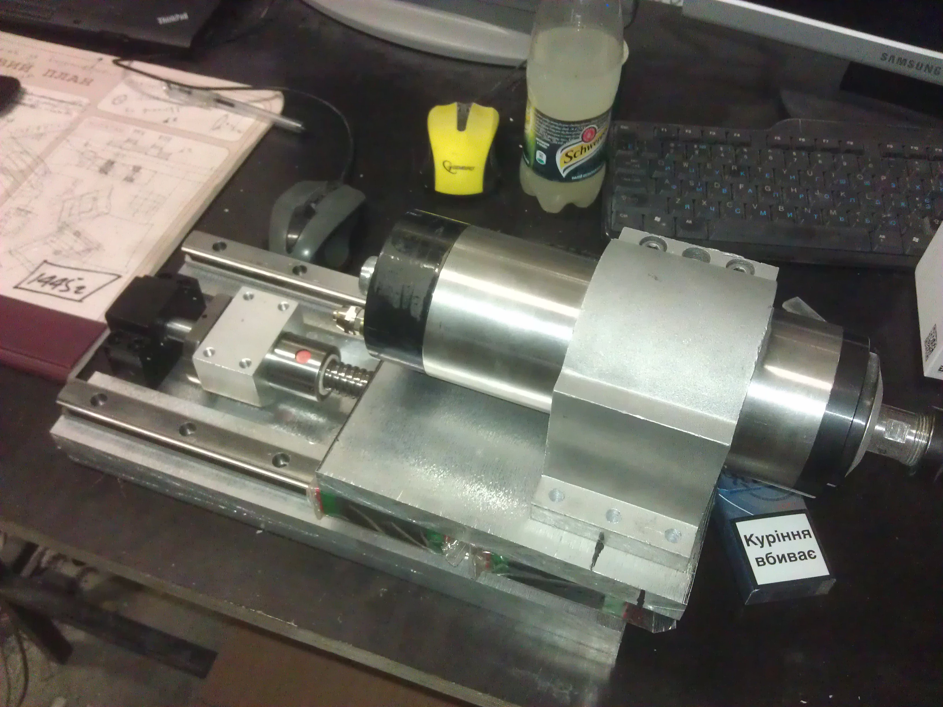

Ну что. Пора и написать чего.
В целом первый этап доработок завершён.
Установлена полностью новая ось Z из люминя.

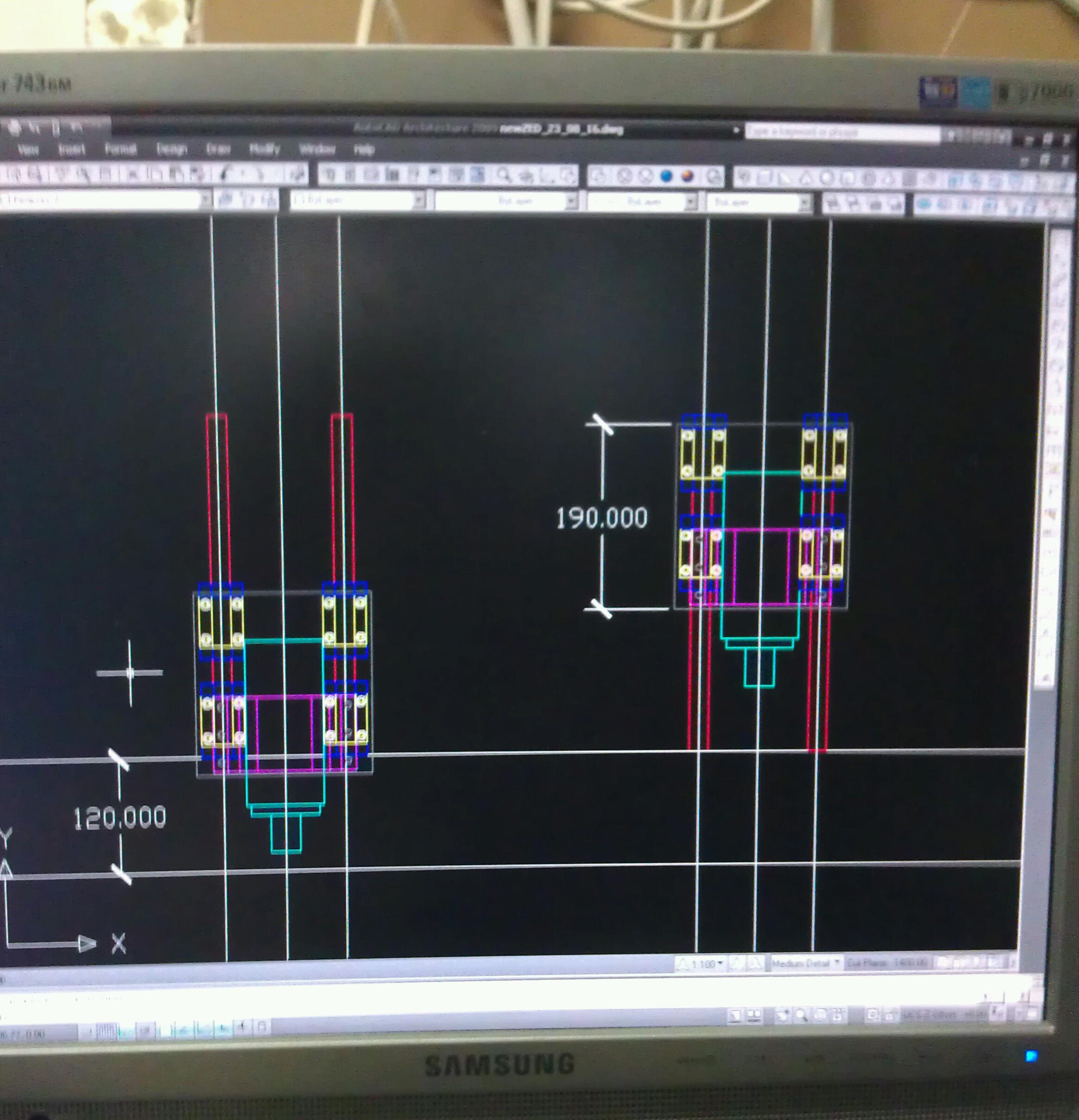

Ход по рельсам 180 мм. под порталом сейчас 100 но будет 120 мм.
Рельсы хивин 20-ка. Винт 2005 с двойной гайкой С7, Новый шпиндель 2.2 водянка. Охлаждение тосол.
Ну и сходу претендую на медальку и синюю карточку :)
Двух зайцев одной фоткой :) (5312 просмотров) <a class='original' href='./download/file.php?id=102491&mode=view' target=_blank>Загрузить оригинал (1.53 МБ)</a>
Отвечаю на традиционные вопросы:
1.Что понравилось:
Станок наконец-то собрался гармонично (не по виду, а по комплектухе - все детали соответствуют своему классу - крепкий универсал середнячок)

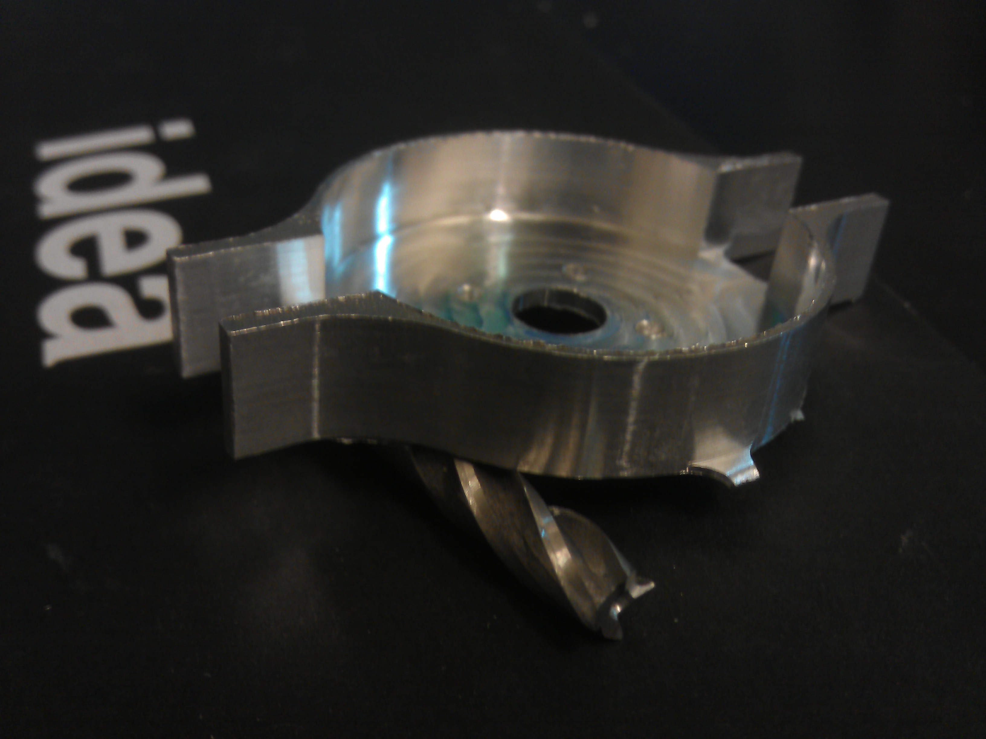

Наконец-то я получаю нужное мне качество обработки поверхности, с гарантированной точностью десятка на всём поле, что для моих задач выше крыши.
примерно такое:
IMAG0139.jpg (5312 просмотров) <a class='original' href='./download/file.php?id=102492&mode=view' target=_blank>Загрузить оригинал (944.78 КБ)</a>
IMAG0146.jpg (5312 просмотров) <a class='original' href='./download/file.php?id=102493&mode=view' target=_blank>Загрузить оригинал (599.22 КБ)</a>
2.Что не понравилось:
Резьбу нарезать и отверстия в торцах сверлить - терпеть это ненавижу :)
Ну и есть несколько моментов которые портят жизнь - в перспективе устраню.
А больше всего не нравится, что в сутках только 24 часа, а у меня всего две руки ;)
3.Что бы сделал по-другому:
Многое, например более детальный проект, но я слишком ленив для этого.
И многое же будет доработано, например своего часа ждут более длинные рельсы на У.
Четвёртую ось надо, защиту. Короче есть куда расти.
НО всё будет как надо, я уверен.
Ну и спасибо форуму конечно же :beer: :beer_blow: без него мало бы что получилось !
