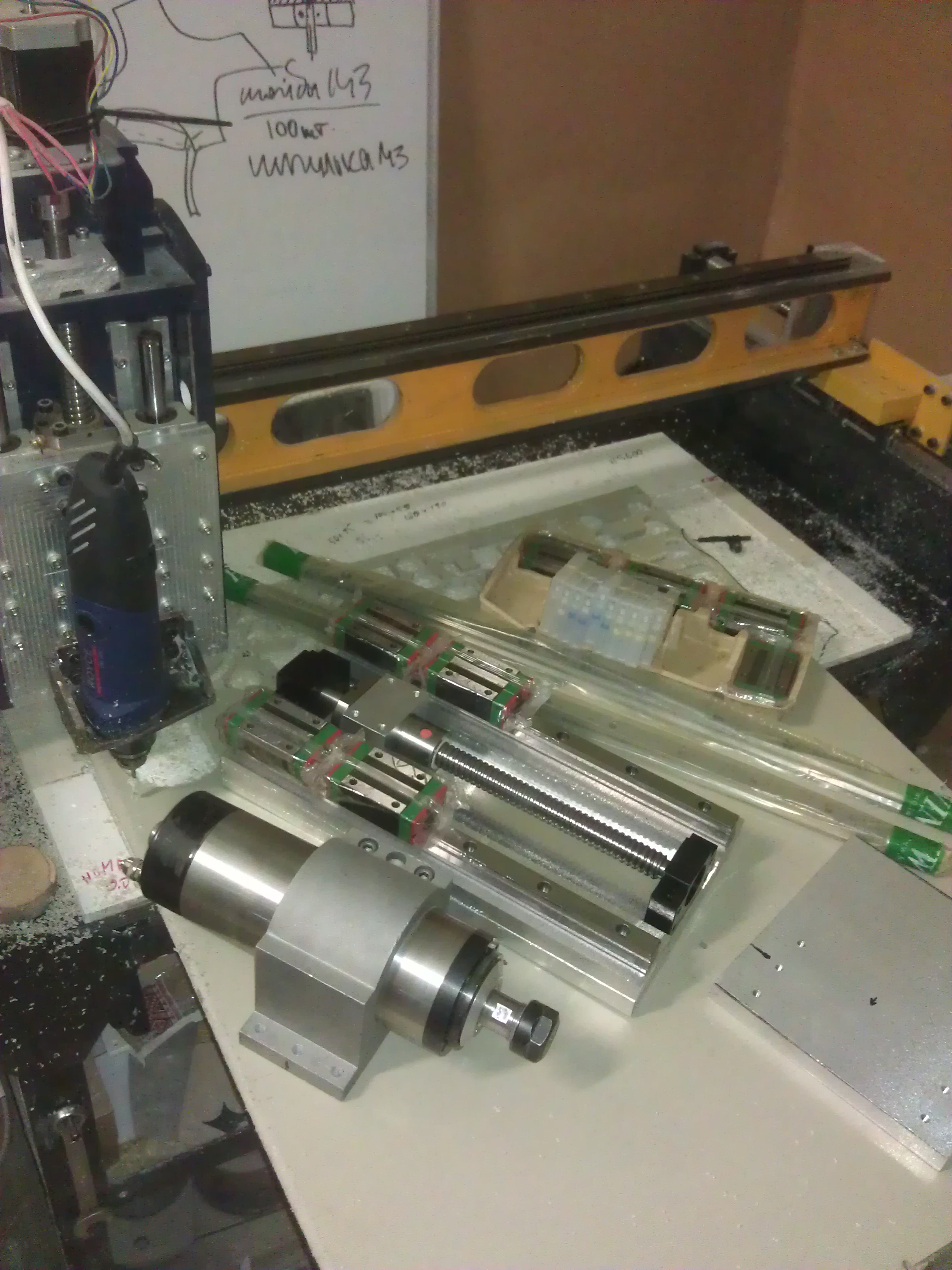

Новые пасочки приехали. Я рад.
Пора приступать к сборке.
Ось зет. Потом игрек.
Жизнь налаживается :)
IMAG0251.jpg (6764 просмотра) <a class='original' href='./download/file.php?id=91071&mode=view' target=_blank>Загрузить оригинал (1016.2 КБ)</a>
IMAG0252.jpg (6764 просмотра) <a class='original' href='./download/file.php?id=91072&mode=view' target=_blank>Загрузить оригинал (1.04 МБ)</a>
IMAG0253.jpg (6764 просмотра) <a class='original' href='./download/file.php?id=91073&mode=view' target=_blank>Загрузить оригинал (1.07 МБ)</a>

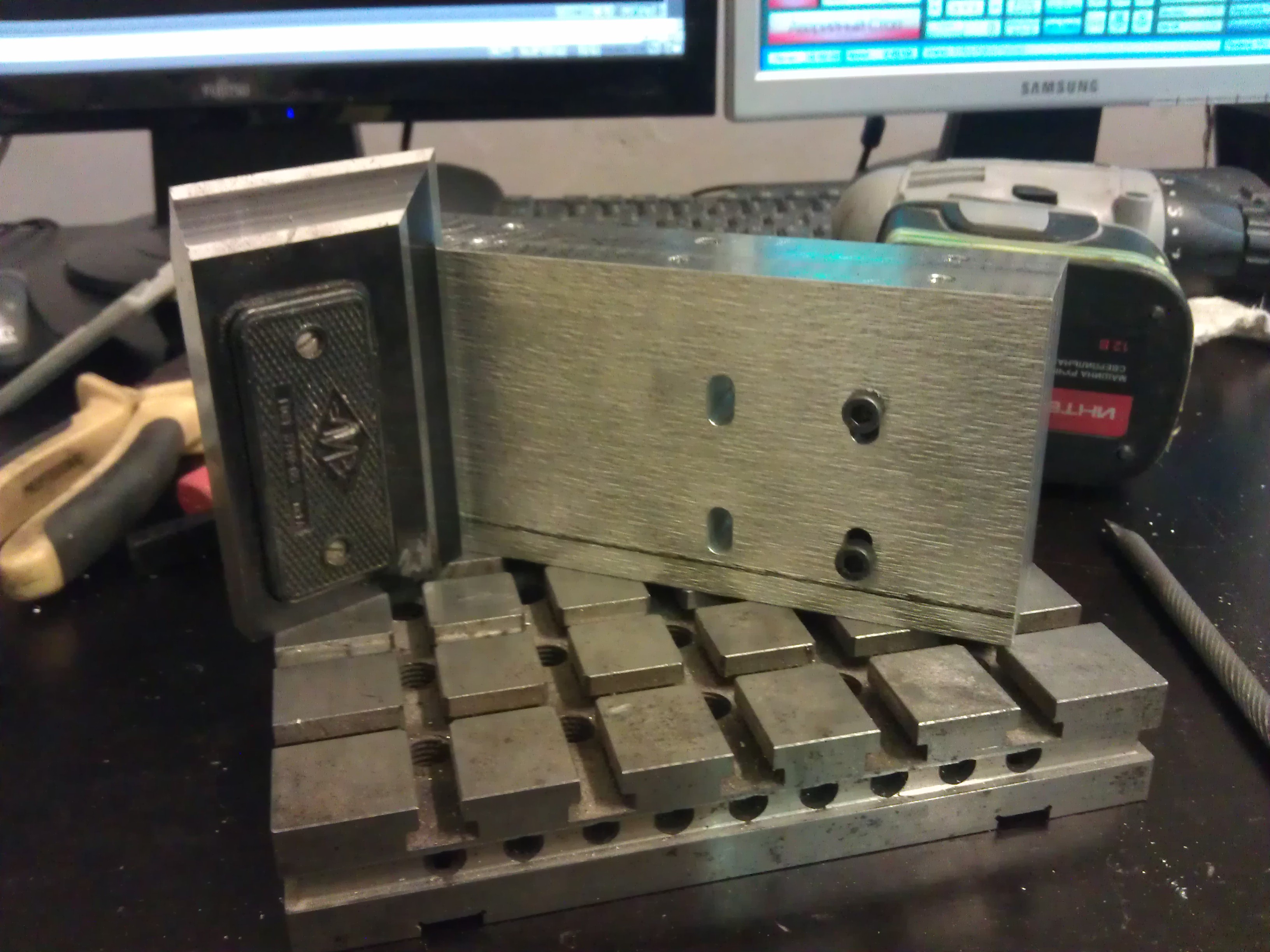

Получать удовольствие мне помогали:
как обычно простенькая свелилка, некоторое количество элементов УСП, трёхкопеечные фрезы с базара,
приличные свёрла, капитан Морган и периодически заходящий на огонёк :beer: кадровик ;)
mother little helpers (5897 просмотров) <a class='original' href='./download/file.php?id=100694&mode=view' target=_blank>Загрузить оригинал (1.17 МБ)</a>
mother little helpers (5897 просмотров) <a class='original' href='./download/file.php?id=100697&mode=view' target=_blank>Загрузить оригинал (1.16 МБ)</a>
mother little helpers (5897 просмотров) <a class='original' href='./download/file.php?id=100701&mode=view' target=_blank>Загрузить оригинал (827.84 КБ)</a>
йэээх вот что нарушение шабата так это нарезание резьбы, это вот то самое насилие над природой и есть... (5897 просмотров) <a class='original' href='./download/file.php?id=100702&mode=view' target=_blank>Загрузить оригинал (1.47 МБ)</a>
угольник первого класа кажет всьО чОтко, ну относительно пплитки УСП конечно (5897 просмотров) <a class='original' href='./download/file.php?id=100706&mode=view' target=_blank>Загрузить оригинал (973.62 КБ)</a>
Конструкция, наконец-то допиленная мной, призвана заменить вот это вот недоразумение, (дадада, фанерка и цалафанка наше всё :))
IMAG0126.jpg (5897 просмотров) <a class='original' href='./download/file.php?id=100711&mode=view' target=_blank>Загрузить оригинал (920.87 КБ)</a>
Продолжение следует ;)

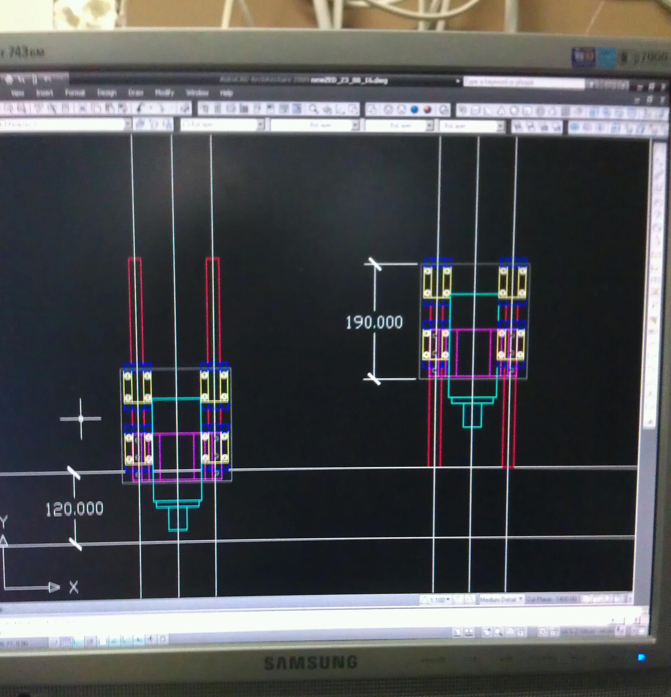

Финиш первого этапа доработок.
Сообщение Ershoff »
Ну что. Пора и написать чего.
В целом первый этап доработок завершён.
Установлена полностью новая ось Z из люминя.
Ход по рельсам 180 мм. под порталом сейчас 100 но будет 120 мм.
Рельсы хивин 20-ка. Винт 2005 с двойной гайкой С7, Новый шпиндель 2.2 водянка. Охлаждение тосол.

Отвечаю на традиционные вопросы:
1.Что понравилось:
Станок наконец-то собрался гармонично (не по виду, а по комплектухе - все детали соответствуют своему классу - крепкий универсал середнячок)
Наконец-то я получаю нужное мне качество обработки поверхности, с гарантированной точностью десятка на всём поле, что для моих задач выше крыши.
примерно такое:
IMAG0139.jpg (5689 просмотров) <a class='original' href='./download/file.php?id=102492&mode=view' target=_blank>Загрузить оригинал (944.78 КБ)</a>
IMAG0146.jpg (5689 просмотров) <a class='original' href='./download/file.php?id=102493&mode=view' target=_blank>Загрузить оригинал (599.22 КБ)</a>
2.Что не понравилось:
Резьбу нарезать и отверстия в торцах сверлить - терпеть это ненавижу :)
Ну и есть несколько моментов которые портят жизнь - в перспективе устраню.
А больше всего не нравится, что в сутках только 24 часа, а у меня всего две руки ;)
3.Что бы сделал по-другому:
Многое, например более детальный проект, но я слишком ленив для этого.
И многое же будет доработано, например своего часа ждут более длинные рельсы на У.
Четвёртую ось надо, защиту. Короче есть куда расти.
НО всё будет как надо, я уверен.
