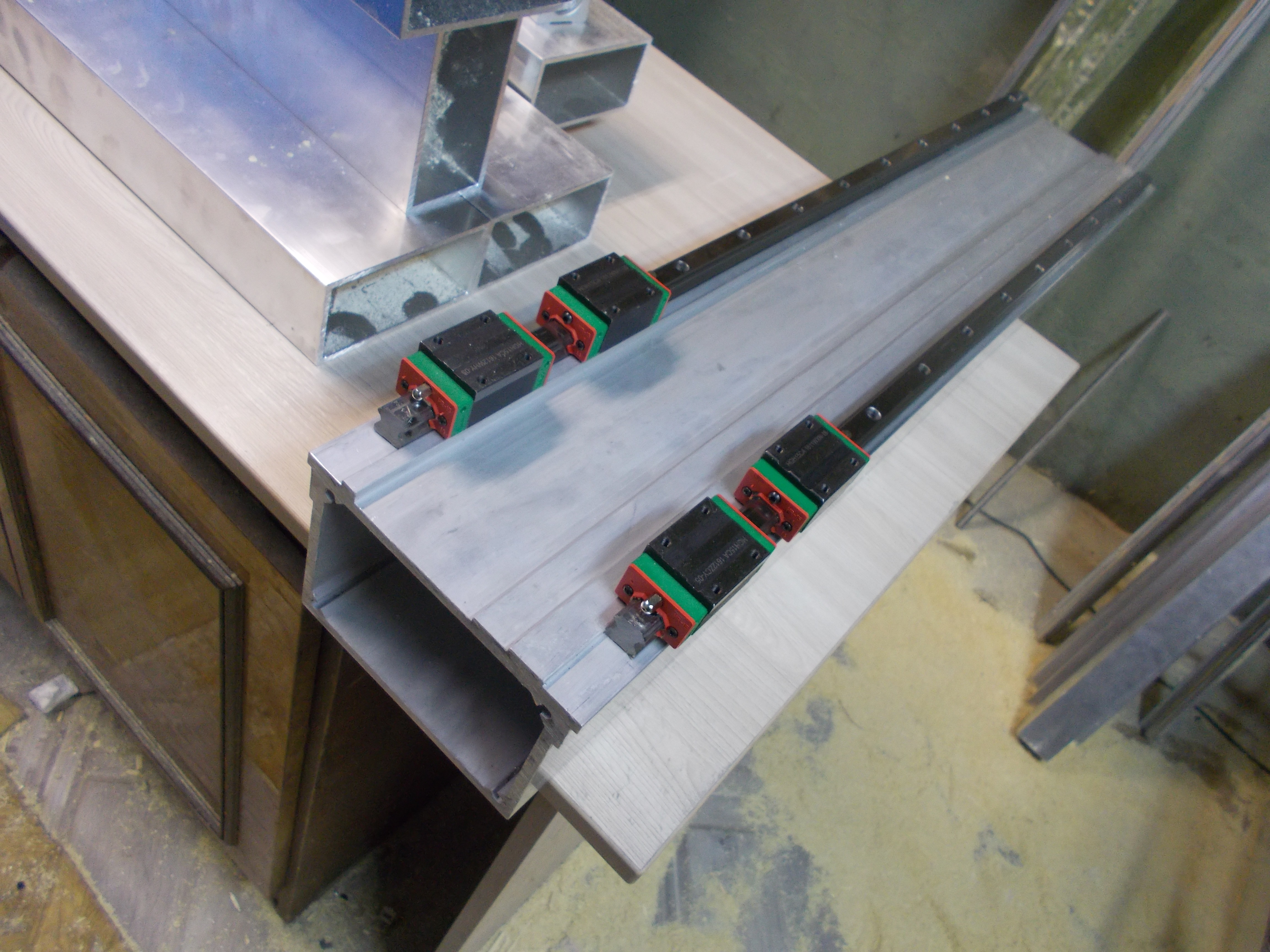

Забрал сегодня портальную балку, конечно этот вариант намного лучше:
Заключений о её прямолинейности делать не буду, так как не чем её по нормальному проверить (нет под рукой не измерительной машины - не поверочной плиты), но если так посмотреть: прикладывал поверочную линейку к плоскостям под рельсы - лежит плотненько

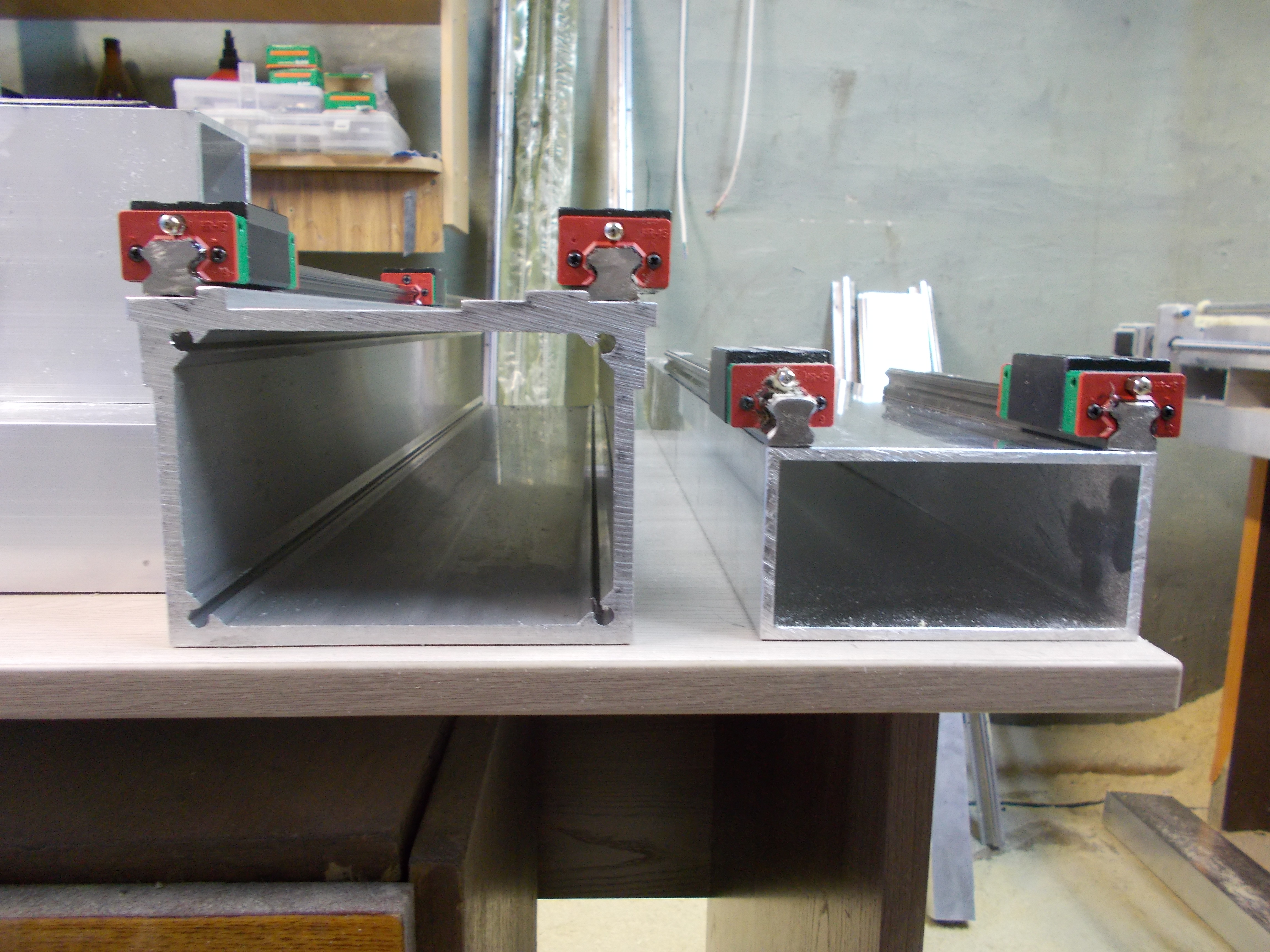

По мне, я бы под рельсы на станину, вместо квадратной трубы поставил прямоугольную.
Тогда можно будет профиль портала прикрутить прямо к пластине на которой каретки закреплены.
Жёсткость в разы увеличится. Но, хозяин-барин... :wik:

Щель между подстольными балками в 35мм при толщине профиля рабочего стола в 16мм - некритично.
Re: Бюджетный станок 1100*680 по алюминию
Критично. Жесткость решетки и жесткость свинченых труб сильно разная. Решение сэкономить одну палку и сделать не связную решетку вместо скурученого кубика из профилей оч спорное. Но тебя не первого отговариваю есть еще любители решетчатых станин.

Профиль и вправду хороший - особенно для портальной балки: и толщина стенок, и посадочные места под рельсу и габарит.
Если бы был способ скрутить между собой сами подстольные балки - то может быть я бы взял ещё одну трубу. Но всё же считаю - что такой конструктив станка как сейчас - это уже большой шаг в сторону жесткости и более качественных изделий
