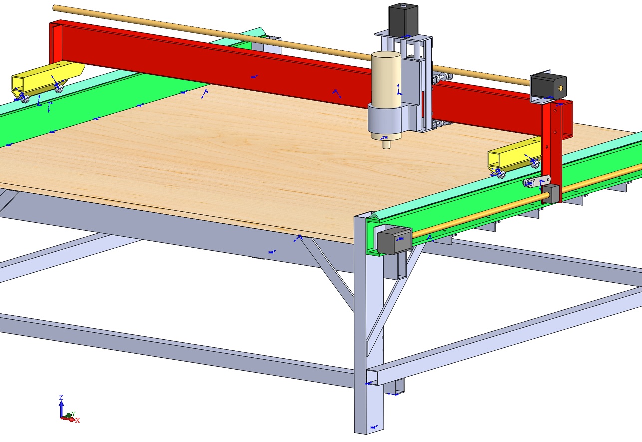

Всем привет. Решил построить фрезер с ЧПУ для обработки дерева. До этого из ЧПУ устройств имел дело только с 3д принтером.
Особой точности мне не нужно. +/- 0.5 мм хватит. Размер рабочего поля обусловлен размером листа фанеры. По бюджету рассчитываю уложиться в 80 т.р.
Вот набросал в Солиде несколько ключевых моментов. Полностью пока не дорисовал. Хотел бы услышать замечания, т.к. опыта в станкостроительстве не имею.
Общий вид:
dtcm.jpg (6800 просмотров) <a class='original' href='./download/file.php?id=99832&mode=view' target=_blank>Загрузить оригинал (260.54 КБ)</a>
В качестве направляющей оси Y - уголок прикрученный к швеллеру 10

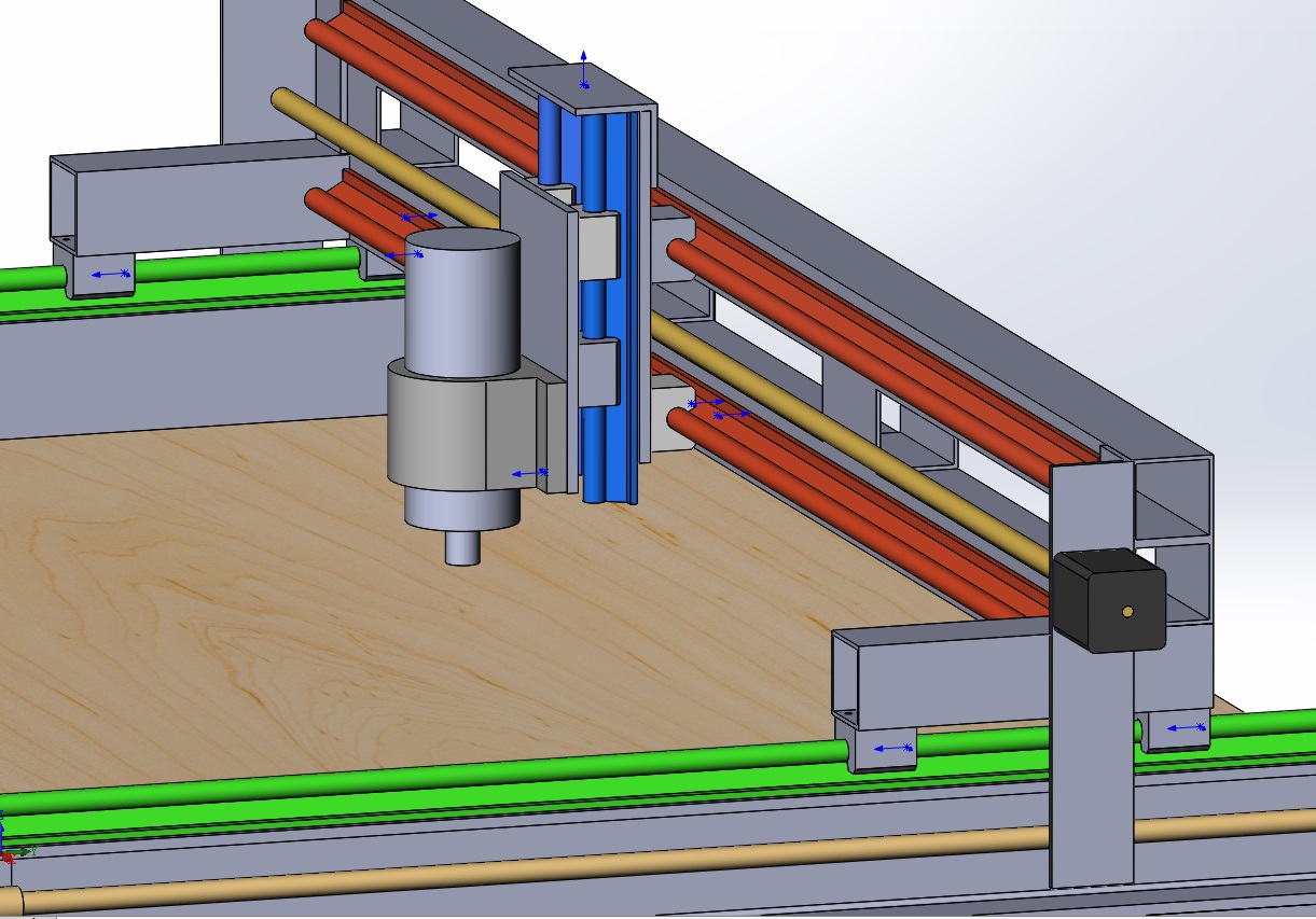

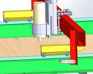

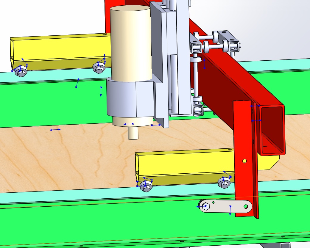

Каретка оси Y:
ffff Y.jpg (6800 просмотров) <a class='original' href='./download/file.php?id=99833&mode=view' target=_blank>Загрузить оригинал (108.96 КБ)</a>
нижний ролик будет подпружинен. Не знаю как нарисовать пружину.
fgfgf.jpg (6800 просмотров) <a class='original' href='./download/file.php?id=99835&mode=view' target=_blank>Загрузить оригинал (176.05 КБ)</a>

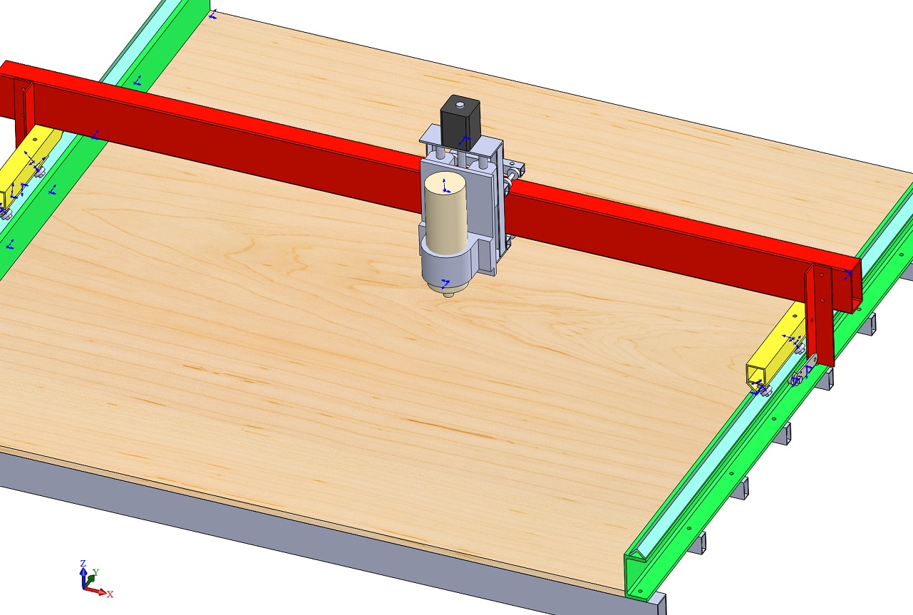

На X и Y думаю взять винты трапецеидальный 16х4 и гайки капралоновые, вот такую http://darxton.ru/catalog_item/gayka-ka ... trn1-16x4/ .
Не знаю на сколько её хватит, этой гайки.
И вот раму прикинул. Мне кажется, выглядит хлипко. Короче, не знаю как правильно сделать раму.

Re: Бюджетный ЧПУ фрезер по дереву 1500х1500х100
Сообщение Rom327 »
DaHuJIbI4 писал(а):Хотел бы услышать замечания, т.к. опыта в станкостроительстве не имею.
Ну на первый взгляд мое мнение такое...
Есть уверенность, что в станок необходимо грузить целый лист фанеры? Может ограничится 1/2 или меньшими размерами? Большие листы как планируешь крепить? Придется изготавливать вакуумный стол.
По конструкции: каретка оси "Y". На коленке точно трудно изготовить: Оси подшипников обязательно сместятся, появятся люфты. Снизу консольный лепесток с подшипником вообще не о чем! Пока нагрузки нет, он еще удержит ось, а когда шпиндель под нагрузкой упрется в фанеру - каретка начнет подниматься. Мое мнение купить цилиндрические рельсы D16, пусть дороже, зато кучу времени сэкономишь и нервов и на стальную раму легко крепить.
По оси "Х" тоже самое, но можно диаметр уменьшить, если станок заузишь в 2 раза. Тогда, c целью экономии можно использовать один винт на "У", изготовив портал. Но он должен быть очень жестким, так как ширина значительная. На Z тоже рельсы. Капралон ходит долго, но его надо беречь от пыли, лучше поставить обдув. Пока все... :D

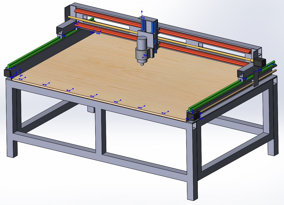

Да, 1500 на 1500 - многовато. В мастерской и так мало места. Решил укоротить в длину на пол метра. Заготовку буду крепить шурупами прямо к столу. В качестве стола будет лист МДФ.
Вот нарисовал с цилиндрическими рельсами. И в правду проще)
Пока вот что вырисовывается.
hhhhh.jpg (6585 просмотров) <a class='original' href='./download/file.php?id=100197&mode=view' target=_blank>Загрузить оригинал (221.47 КБ)</a>
gnjgk.jpg (6585 просмотров) <a class='original' href='./download/file.php?id=100198&mode=view' target=_blank>Загрузить оригинал (235.36 КБ)</a>
Всё из профиля 60х60х3. + Швелер 10 под рельсами. И кое где уголки

Re: Бюджетный ЧПУ фрезер по дереву 1500х1000х100
Сообщение Rom327 »
DaHuJIbI4 писал(а): Пока вот что вырисовывается.
На мой взгляд почти нормально, но я бы сделал немного по другому:
Я бы вам посоветовал укоротить станок в ширину, а не в длину. Так станок получится более жестким за счет того, что направляющие "У", более длинные будут крепиться непосредственно к раме станка. Ось "Х" станет более короткой, а значит ее жесткость тоже вырастет. Уголки оси "У" идущие к капралоновой гайке не будут давать необходимой жесткости: образуется длинный консольный рычаг, пострадает точность. Надо бы сделать на широких пластинах, примерно как на картинке: http://s019.radikal.ru/i615/1211/ee/7122d65ea5ec.jpg. Чем дальше друг от друга подшипники на одной рельсе, тем жестче конструкция. Кстати, там рельсы оси "Х" установлены более правильно, опять же повышается жесткость http://s019.radikal.ru/i617/1211/70/bdf114166433.jpg. Сами капролоновые гайки, и винты соответственно, оси "У", я бы разместил прямо над рельсовыми подшипниками, в квадратной трубе, при минимальном расстоянии до подшипников. Если ось "Х" сделать, как на 2-ой картинке, то и винт можно убрать между двух труб, а сами трубы скрепить с обратной от оси"Z" стороны пластинами. Я конечно не великий станкостроитель, могу в чем то ошибаться, но станков с ЧПУ видел много, что-то запомнилось...
P.S. Вот тут практически готовое решение для вас: http://www.cnc-club.ru/forum/viewtopic.php?f=147&t=8349
Сообщение DaHuJIbI4 »
Что для большей жесткости ширину нужно укоротить, согласен. Но всё же не хотелось бы. Думаю для полторакиловатного шпинделя жёсткости хватит.
Конструкция где рельсы по оси X крепятся снизу и сверху заманчива, но она сложнее. Вдруг профиль окажется кривой, надо будет как-то ровнять рельсы по высоте. Когда рельсы в одной плоскости расположены, мне кажется, их проще выровнять.
Rom327 писал(а): Уголки оси "У" идущие к капралоновой гайке не будут давать необходимой жесткости: образуется длинный консольный рычаг, пострадает точность.
Попробую придумать что-нибудь другое.
