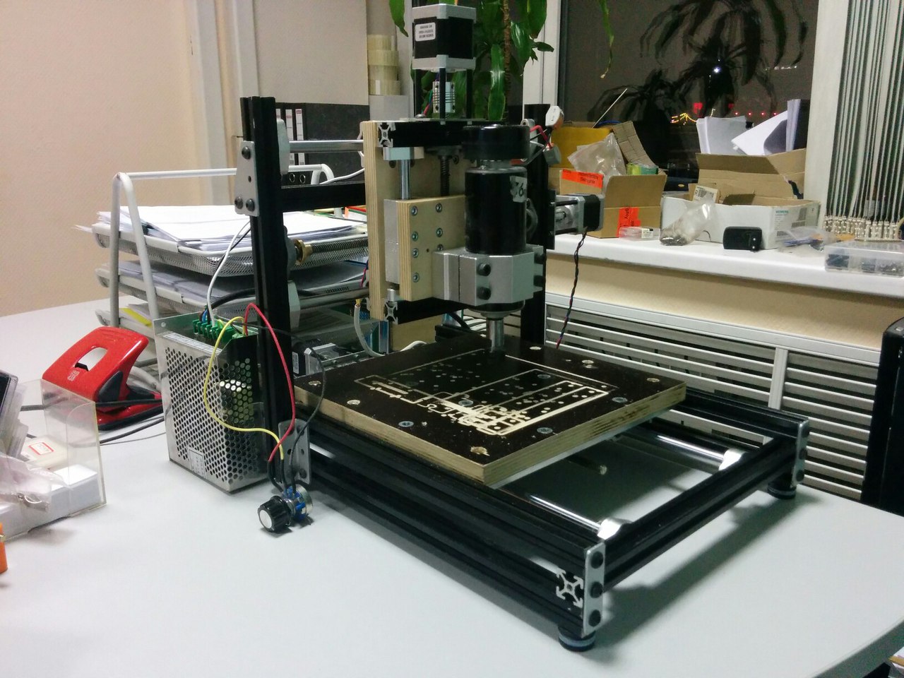

Товарищи!) Я наконец-то заставил станок делать то, что от него требуется.
skz9TgFuGMw.jpg (4746 просмотров) <a class='original' href='./download/file.php?id=93849&sid=eb33c288f49aad13cabd2ebbb81a9863&mode=view' target=_blank>Загрузить оригинал (159.19 КБ)</a>
uo87snLHtcg.jpg (4746 просмотров) <a class='original' href='./download/file.php?id=93850&sid=eb33c288f49aad13cabd2ebbb81a9863&mode=view' target=_blank>Загрузить оригинал (123.44 КБ)</a>
WPTk76qQxhk.jpg (4746 просмотров) <a class='original' href='./download/file.php?id=93851&sid=eb33c288f49aad13cabd2ebbb81a9863&mode=view' target=_blank>Загрузить оригинал (156.72 КБ)</a>
Сам себе делает новые детальки, на замену старым кривым. Медленно, но верно.
На днях соберу в новой конфигурации с очередным набором исправленных ошибок.

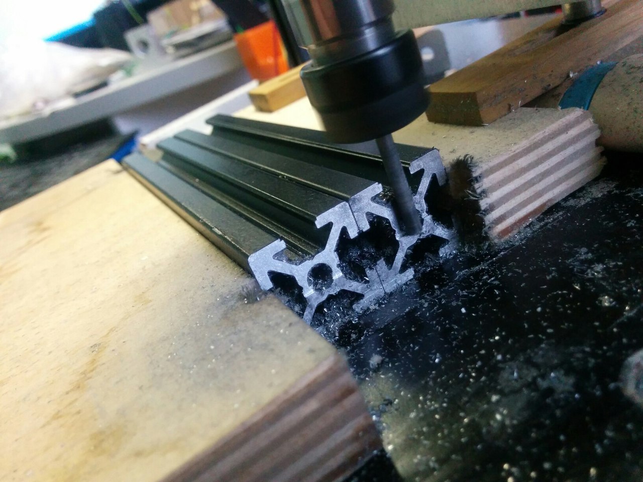

Сегодня даже удалось отторцевать профиль
5ItZOLrEv84.jpg (4746 просмотров) <a class='original' href='./download/file.php?id=93852&sid=eb33c288f49aad13cabd2ebbb81a9863&mode=view' target=_blank>Загрузить оригинал (113.7 КБ)</a>
Размеры совпадают с указанными.

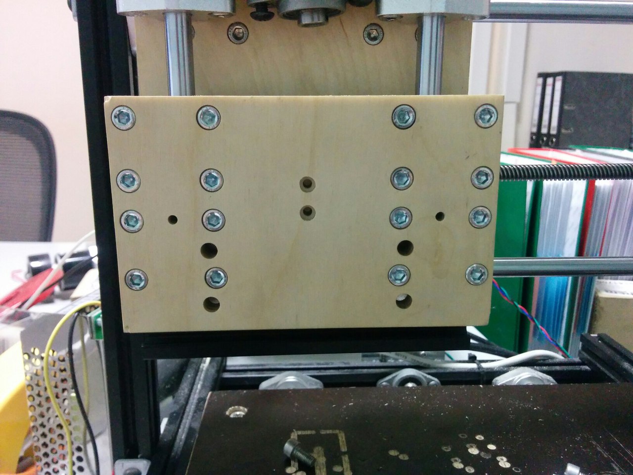

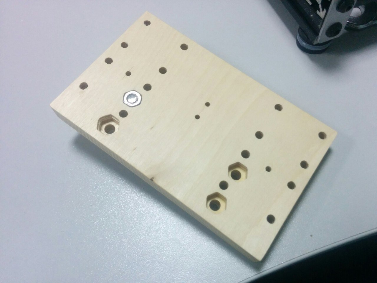

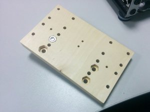

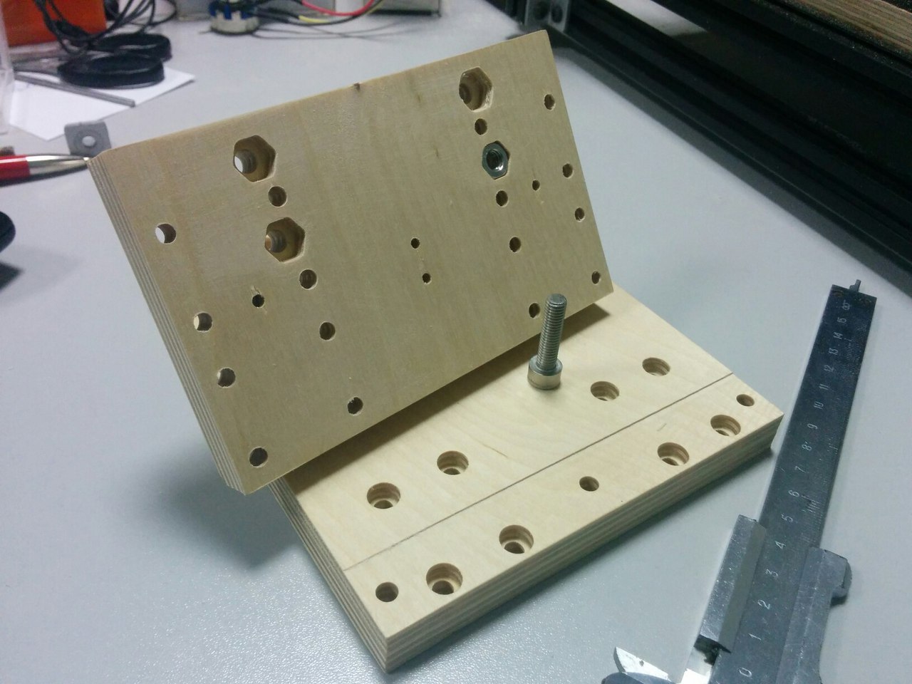

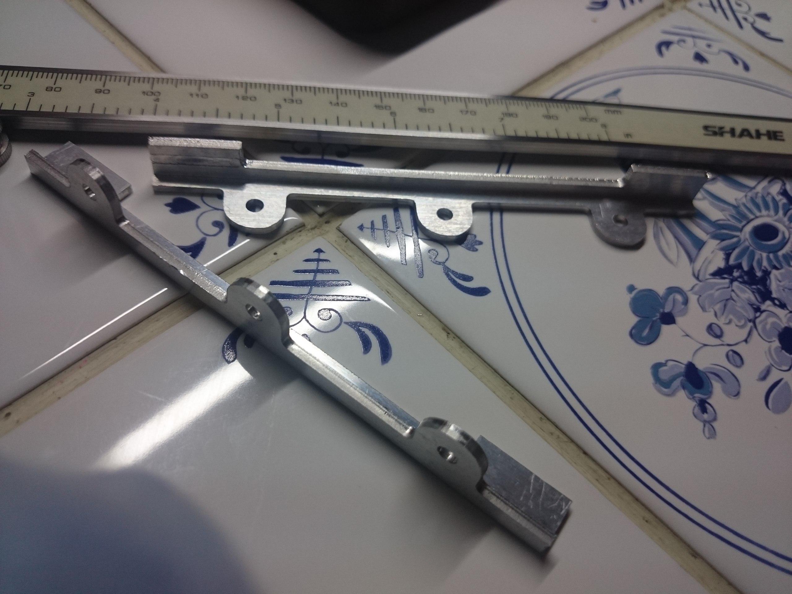

Заменил две старых кривых детали на новые детали (ровные):
9Yb-zc4v3oE.jpg (4551 просмотр) <a class='original' href='./download/file.php?id=94093&sid=eb33c288f49aad13cabd2ebbb81a9863&mode=view' target=_blank>Загрузить оригинал (234.28 КБ)</a>
mSdD4gg7P3E.jpg (4551 просмотр) <a class='original' href='./download/file.php?id=94094&sid=eb33c288f49aad13cabd2ebbb81a9863&mode=view' target=_blank>Загрузить оригинал (198 КБ)</a>
Первая призвана развести валы и позволить прижать ходовой винт к нижнему валу.
Вторая (наконец-то) позволила засунуть суппорт винта с подшипником внутрь блока с осью Z.
Ход по Z теперь составляет 40мм, как и было задумано изначально.

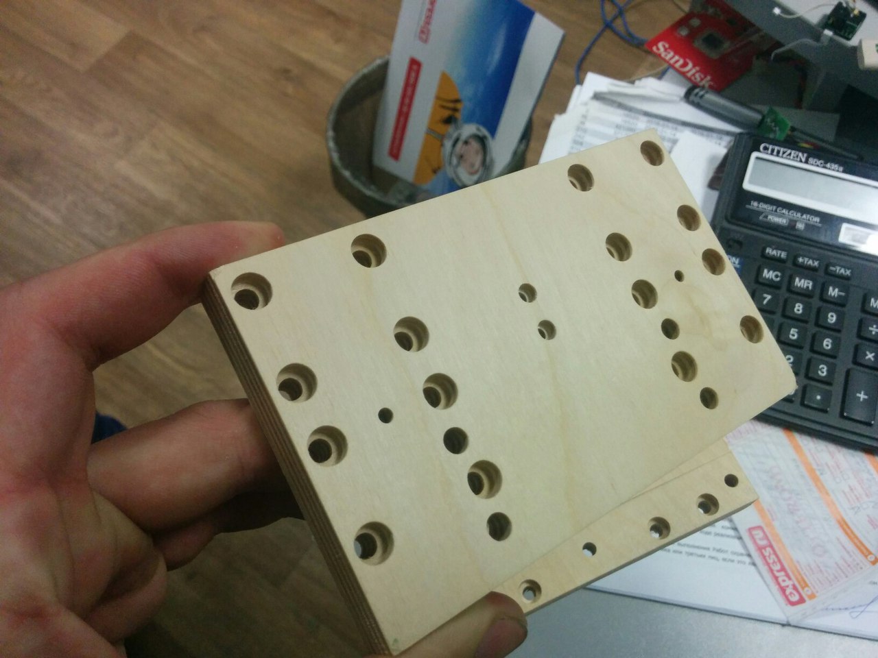

H4gTMkaasdY.jpg (4551 просмотр) <a class='original' href='./download/file.php?id=94095&sid=eb33c288f49aad13cabd2ebbb81a9863&mode=view' target=_blank>Загрузить оригинал (199.37 КБ)</a>
W5eHXq6VFFA.jpg (4551 просмотр) <a class='original' href='./download/file.php?id=94096&sid=eb33c288f49aad13cabd2ebbb81a9863&mode=view' target=_blank>Загрузить оригинал (141.94 КБ)</a>
Немного попылил алюминий. Торцевал держатели валов :) просто так, для красоты.
И конечно же самое важное - это сквозное отверстие в держателе валов.
За неимением сверлильного станка приходилось извращаться несусветными методами в процессе первичного изготовления.
Теперь же, всё чётко. Точность станка радует.

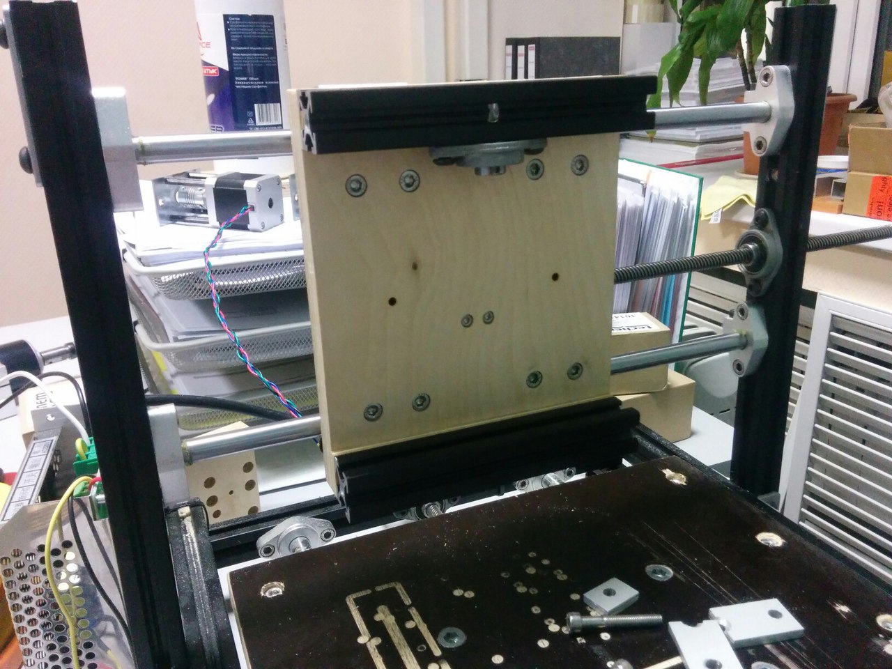

k5I3wXBUcBg.jpg (3829 просмотров) <a class='original' href='./download/file.php?id=98431&sid=eb33c288f49aad13cabd2ebbb81a9863&mode=view' target=_blank>Загрузить оригинал (580.53 КБ)</a>
L3iKNJT1SIE.jpg (3829 просмотров) <a class='original' href='./download/file.php?id=98432&sid=eb33c288f49aad13cabd2ebbb81a9863&mode=view' target=_blank>Загрузить оригинал (214.46 КБ)</a>
Режимы для работы конечно минимальны. 0.1 за проход на скорости 300мм/мин.
Фрезу можно "водить" рукой на миллиметр. Люфты, вибрации, всё как полагается. НО!
С каждым днём я всё больше и больше понимаю как связан тот или иной косяк с конструкцией.
Что и где нужно менять, как менять. Появляется понимание какие вопросы задавать "гуглу" и "форуму".
Самое надоедливое на данный момент - вибрация стола.
Крепление кареток к столу не выполнено должным образом, из-за невозможности достаточно "ровного" сверления под посадочные места. Некоторые каретки, признаюсь, даже не на 4ре болта прикреплены (клинит при затяжке)
Поэтому первое что собираюсь сделать: поменять или исправить стол, дабы избавиться от вибраций.
Второе: заменить крепления гаек. Пока просто экспериментирую с решениями.
Третье: реализовать укосины, дабы хоть как-то компенсировать "хлипкость" опор.
