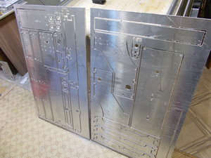

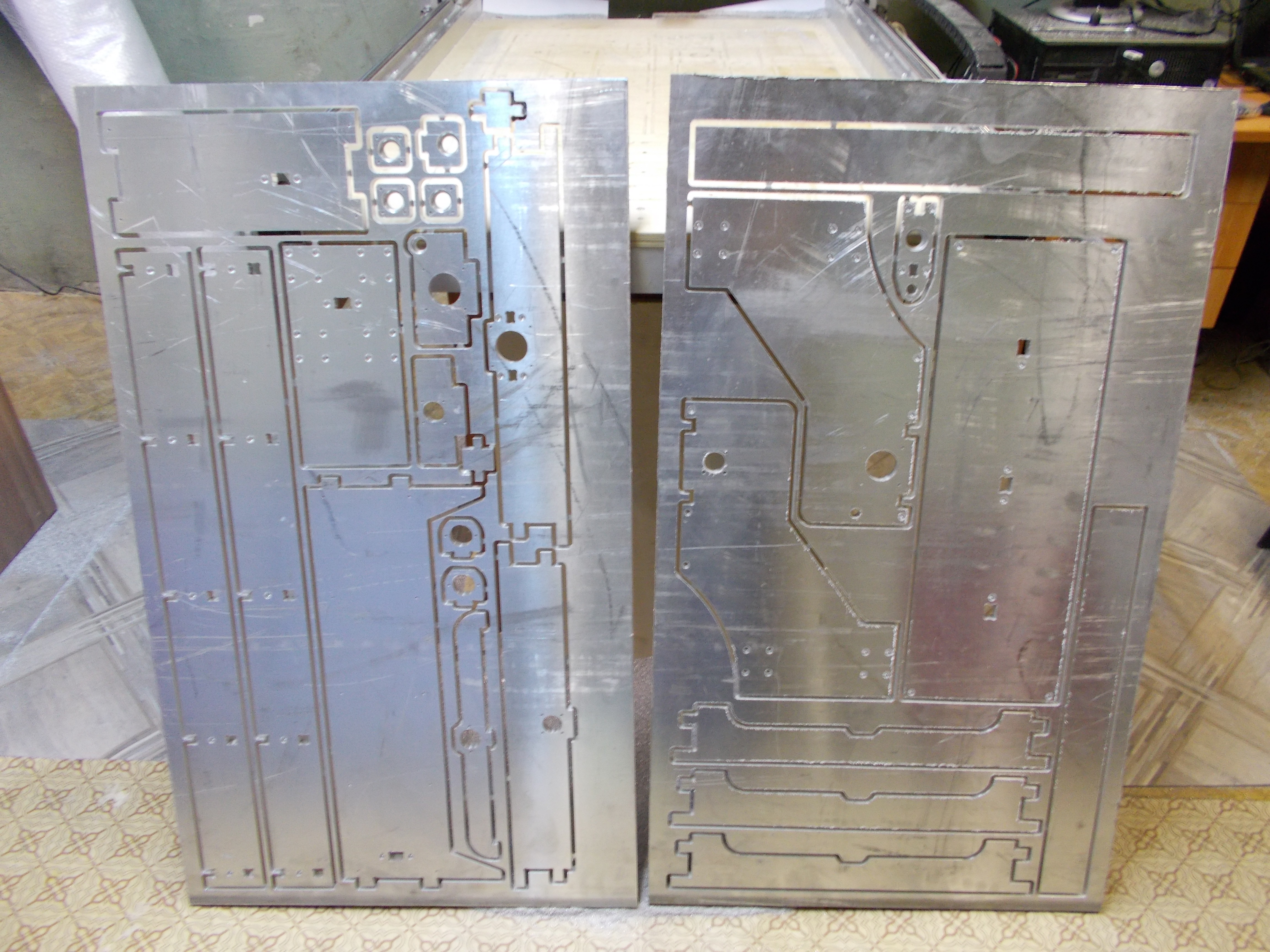

станок продолжает трудиться
на фото плиты из АМГ-6, толщина 14мм
DSCN0097.JPG (3816 просмотров) <a class='original' href='./download/file.php?id=93740&mode=view' target=_blank>Загрузить оригинал (3.43 МБ)</a>
DSCN0098.JPG (3816 просмотров) <a class='original' href='./download/file.php?id=93741&mode=view' target=_blank>Загрузить оригинал (3.48 МБ)</a>
DSCN0099.JPG (3816 просмотров) <a class='original' href='./download/file.php?id=93742&mode=view' target=_blank>Загрузить оригинал (3.45 МБ)</a>
Заранее отвечу на вопрос о том почему вокруг остаётся столько ценного материала? Дело в том что там где я заказываю металл его нарезают "как получится". То есть они смотрят, под какие имеющиеся у них плиты наиболее подходит мой заказ. И если к примеру ширина нужной мне плиты 600мм, но у них есть плита ширинй 640мм, то её и смысла нет резать, потому что рез они тоже оценивают. Но если к примеру мне нужна ширина 600, а у них есть 700 - тогда лишнее отрезаем.

а снять фаски прям на станке - это уже недостижимая технология?

CNC-Logic писал(а):там где я заказываю металл
Кстати, где заказываешь, в снабмет?
Сообщения: 13713
Re: Бюджетный станок 1100*680 по алюминию
Да ладно там фаски. Там чистовая обкатка торцев отсутствует. Тоесть черновое кроилово.
Сообщения: 21923
Очень много металла остаётся между деталями. Если детали прямоугольные, то между ними вообще ничего не должно оставаться. Тогда б и пилить пришлось-бы меньше раза в полтора.

А вы что-нибудь слышали про шабер и напильник? Этими инструментами я и снимаю заусенции
За каждым моим сообщением следишь? Не надоело? :hehehe: Я тебя огорчу: чистовая обкатка делалась.
UAVpilot
Да не вопрос, прямоугольные детали в арткаме можно поставить с зазором, который равен диаметру фрезы плюс двойной припуск для чистового прохода. Тогда на черновых проходах можно съэкономить немного (а может и много, от ситуации зависит) времени - но придётся "мудрить" с программой. На чистовых проходах выигрыша не будет.

CNC-Logic писал(а):Тогда на черновых проходах можно съэкономить немного (а может и много, от ситуации зависит) времени - но придётся "мудрить" с программой. На чистовых проходах выигрыша не будет.
На черновых время экономится почти вдвое! И чего там мудрить? Только перемычки вручную расставить. Но их и так по хорошему надо вручную расставлять. Хотя на твоих "царапающих" режимах обработки это наверно не актуально...

:shock: :shock: :shock: тоесть такое паршивое качество торца после чистовой. И это еще делатся в художественной проге арткам по неточным стл моделям.

Арткаму без разницы совпали стороны или нет - он будет фрезеровать по пустому месту пока не закончит контур.

По арт каму ты не понял!
Смотри, у тебя между деталями есть лишнее пространство. То есть его не правильно делаешь. Напишу подробнее. Если допустим с фрезой 6мм, то контуру за каждой деталью желательное больше 6мм(диаметра фрезы), чтов в углублении фреза могла свободно ходить. Пусть будет 7мм. А у тебя деталь, потом под 6мм фрезу канавка, потом лишний промежуток (зачем?), опять 6мм канавка потом деталь...
Можно просто между деталями сделать один контур 7-8мм остальное пространство целесообразно использовать и фреза будет дольше жить, и толщину можно глубже кроить.
