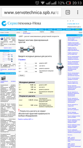

Шаговые 57HS22способны разгонять До 5 ти метров с хорошим моментом. Значит выходит что шаг 1610 и вовсе не нужен для дерева зд. Для алюминия тем более.

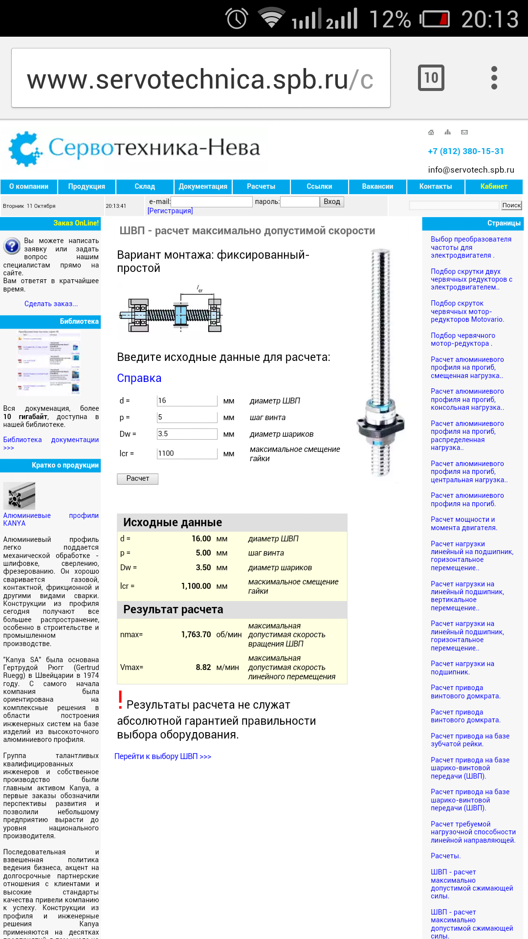

Так что же мешает 2005 поставить? Дорожает лишь на максимум 5 тыс рублей. Хотя расчёт с сайта сервотехника говорит о допустимости до 8ми метров минуту для ШВП1605.

допустимо то допустимо но есть некий предел длинны для каждого диаметра швп.

Вот станок с полем 860-290
https://www.youtube.com/watch?v=JXOBqSFxd44
По длинной оси ШВП 2005, гоняет 8м\мин и ничего не вижжит.
