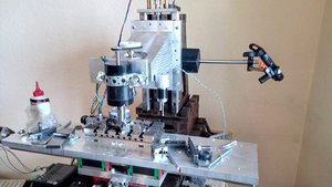

Станочек обрастает всякими полезными гаджетами.
Довелось резать шестеренки из полиацеталя с странным внутренним диаметром 5.20, ничего справился и даже в размер попал.
из ближайших планов пока, как только умудрюсь снять этот ер11 переходник со шпинделя - начну перестановку на постоянное место жительства.
и надо думать над защитой направляющих.

откуда такой кронштейн для шпинделя?
Maxekb77
Сообщения: 1628
Репутация: 285
Откуда: Екатеринбург
Re: Классический станок по воску на балконе
Сообщение Maxekb77 »
Бармалей, да не доделан еще просто, да и чего ему там будет как привод работает. (переходник этот снять пока никак не удается)

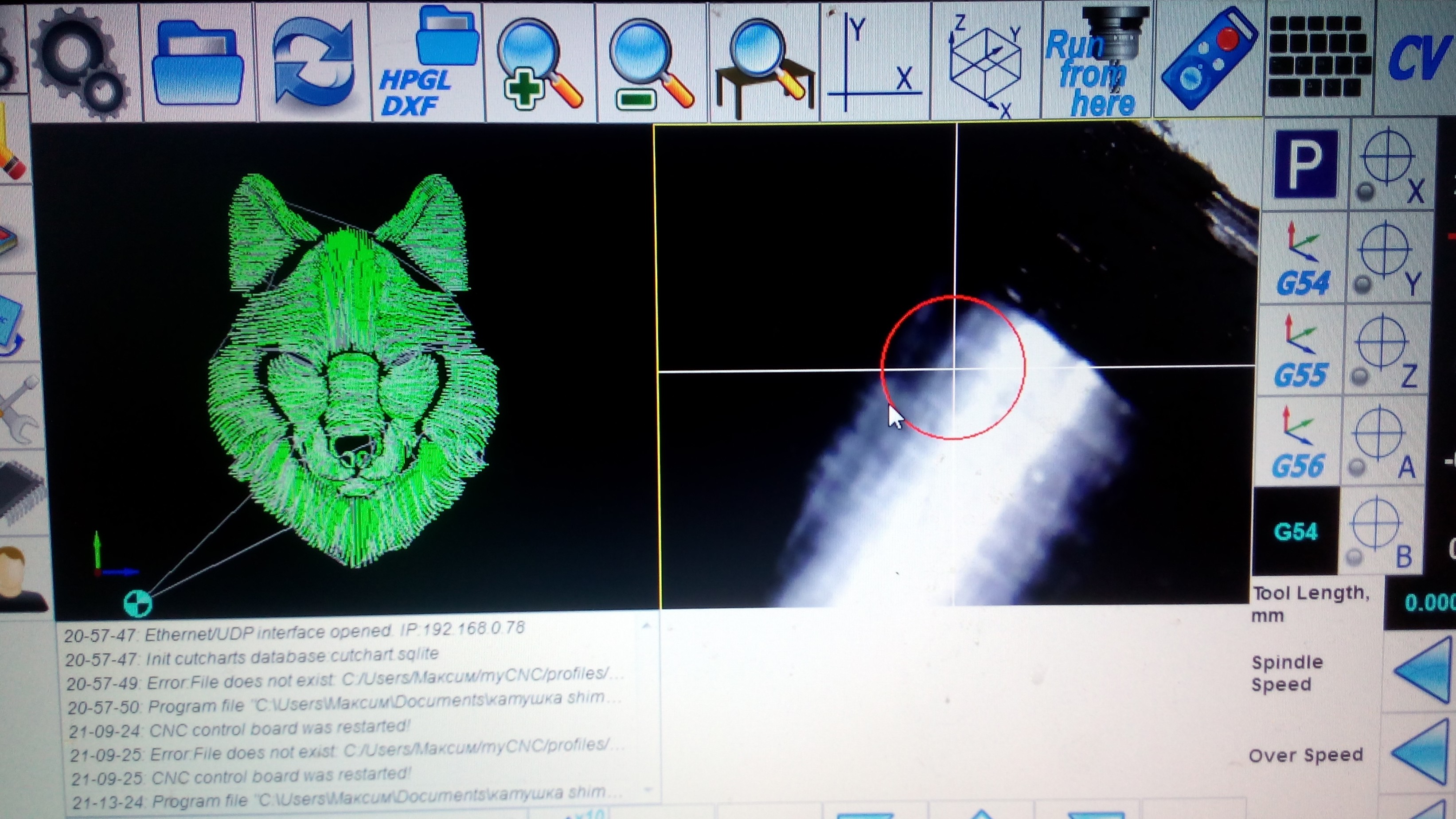

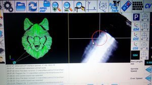

Немножко отредактировал интерфейс, наконец то камера и и управление станком на одном экране :)
Камеру можно назначить как отдельный инструмент, и по идее можно использовать как центроискатель - чуть попозже опробуем.
