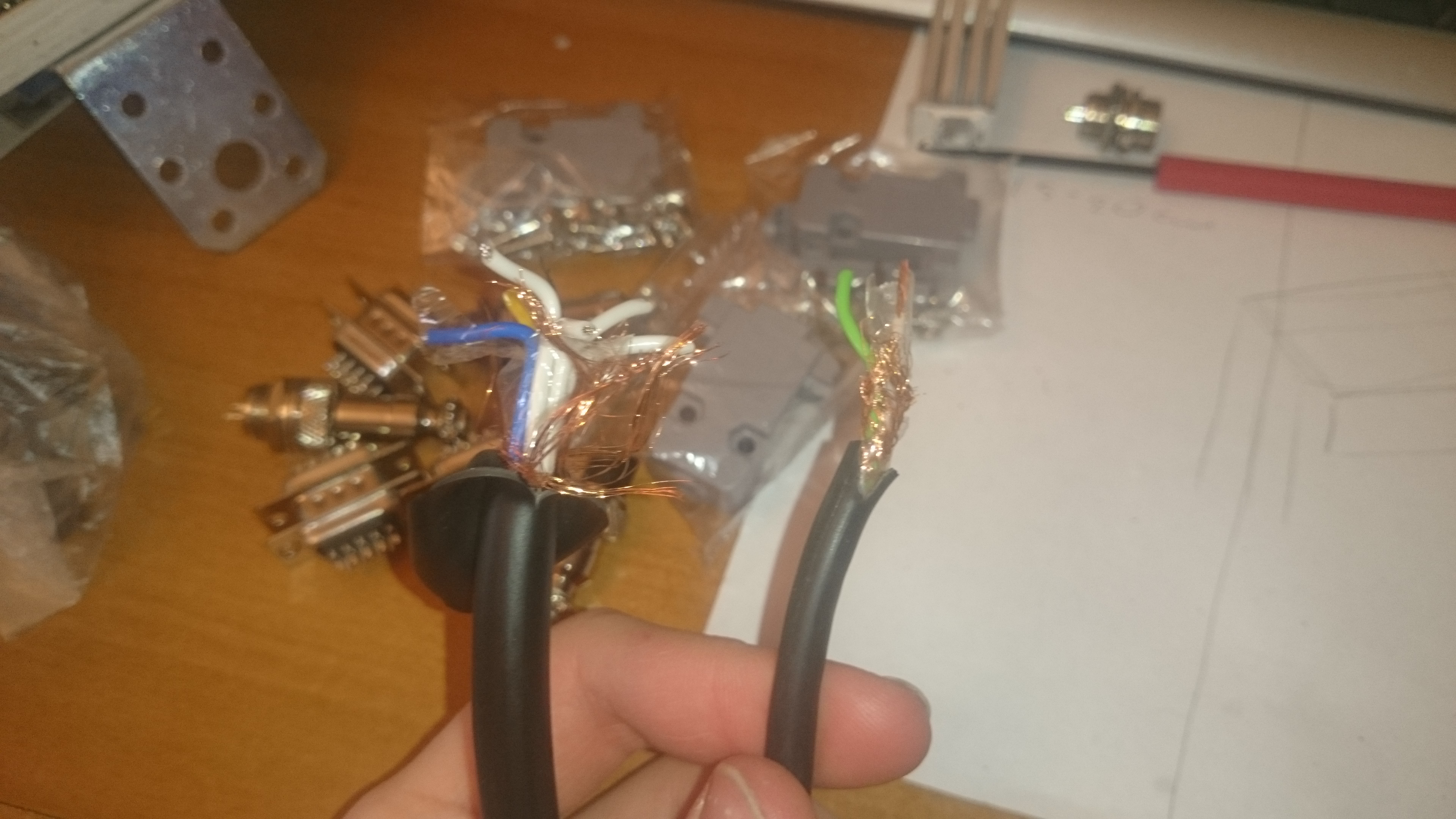

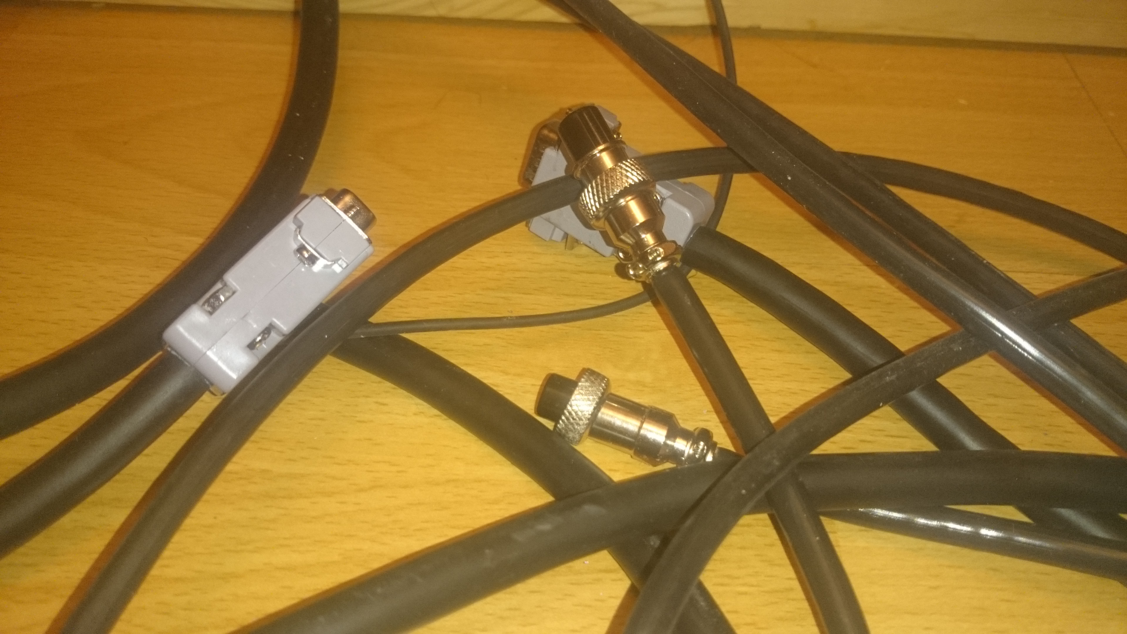

Пришёл на склад завода производства кабеля, нашёл МКЭШ 7х0.75, КУВ 2х0.5. Взял их по 5 метров, еще пригодится на новом станке.
По МКЭШ в 4 жилы пущу управление шаговиком, по трем - 12В светодиод и кулер. КУВ пойдет чисто под концевик. Разъемы взял немного другие, не нашел подходящих под кабель. А те, что были, стоили 200р/штука :yawn:

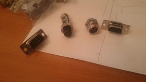

Я купил по сравнительно тем же ценам, только 6-7 пиновые дешевые не нашел, пришлось брать подобие d-sub
А те, что нашел, стоили 5$ за один разъем, 10$ комплект F+M

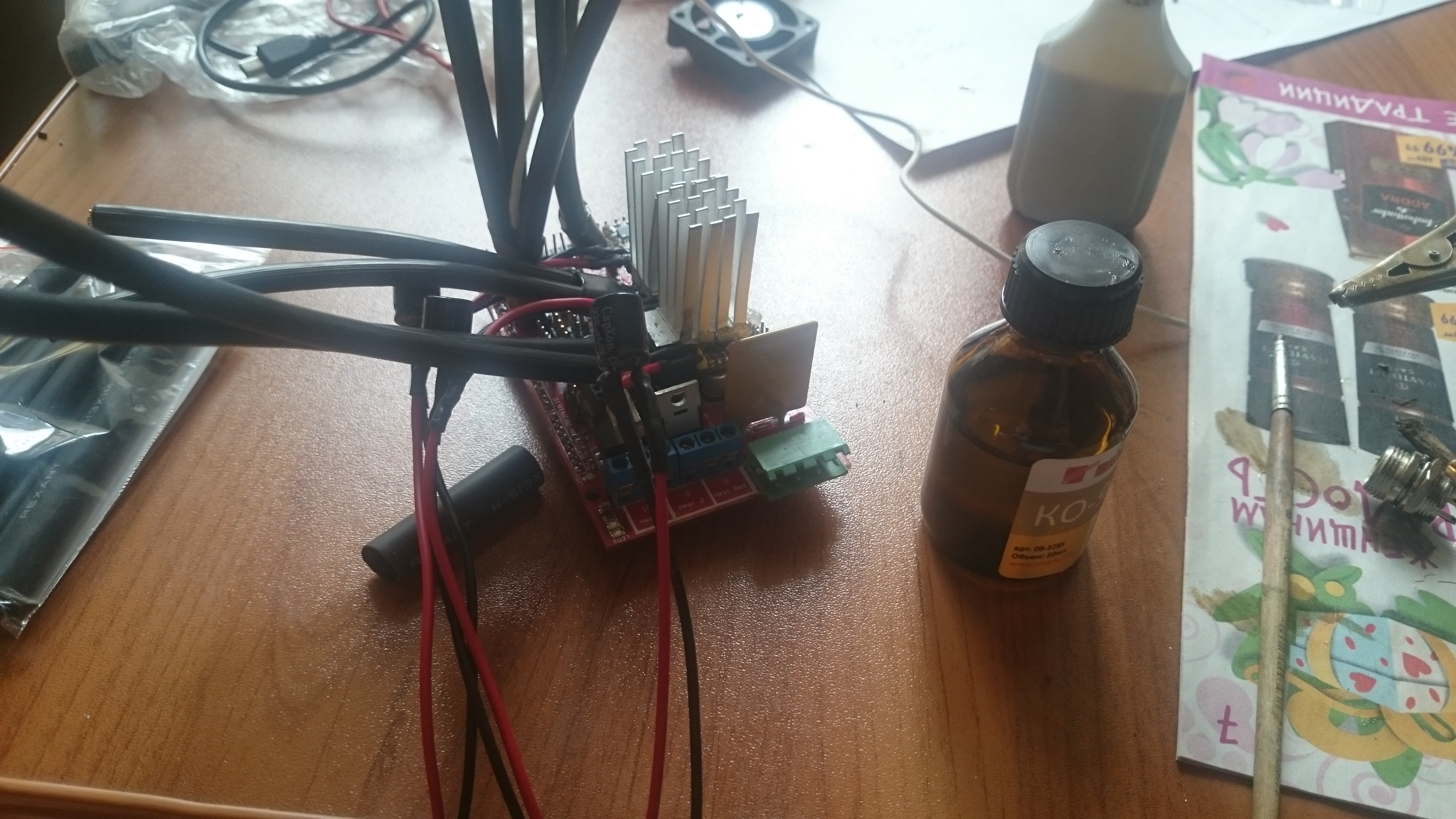

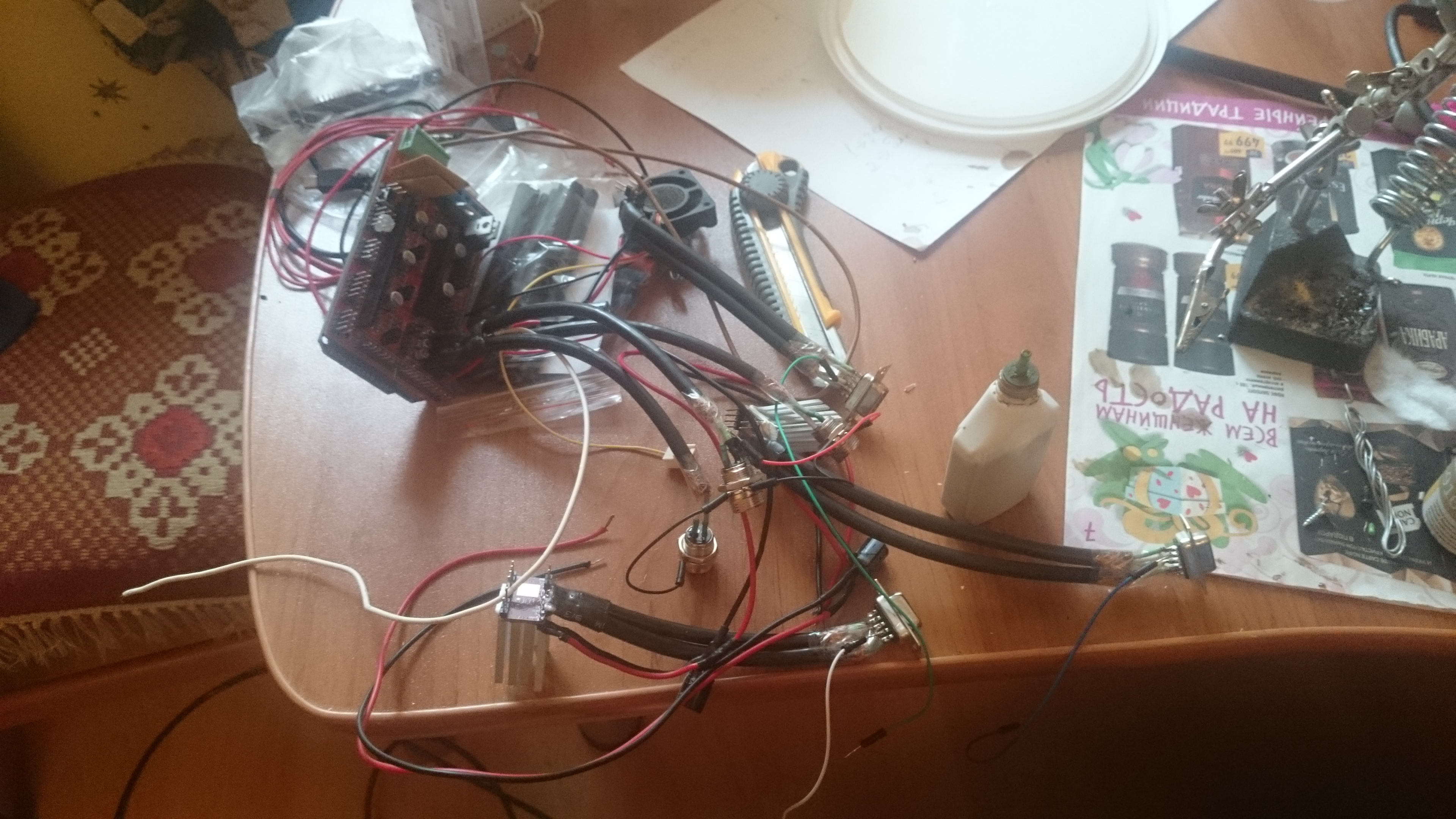

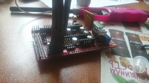

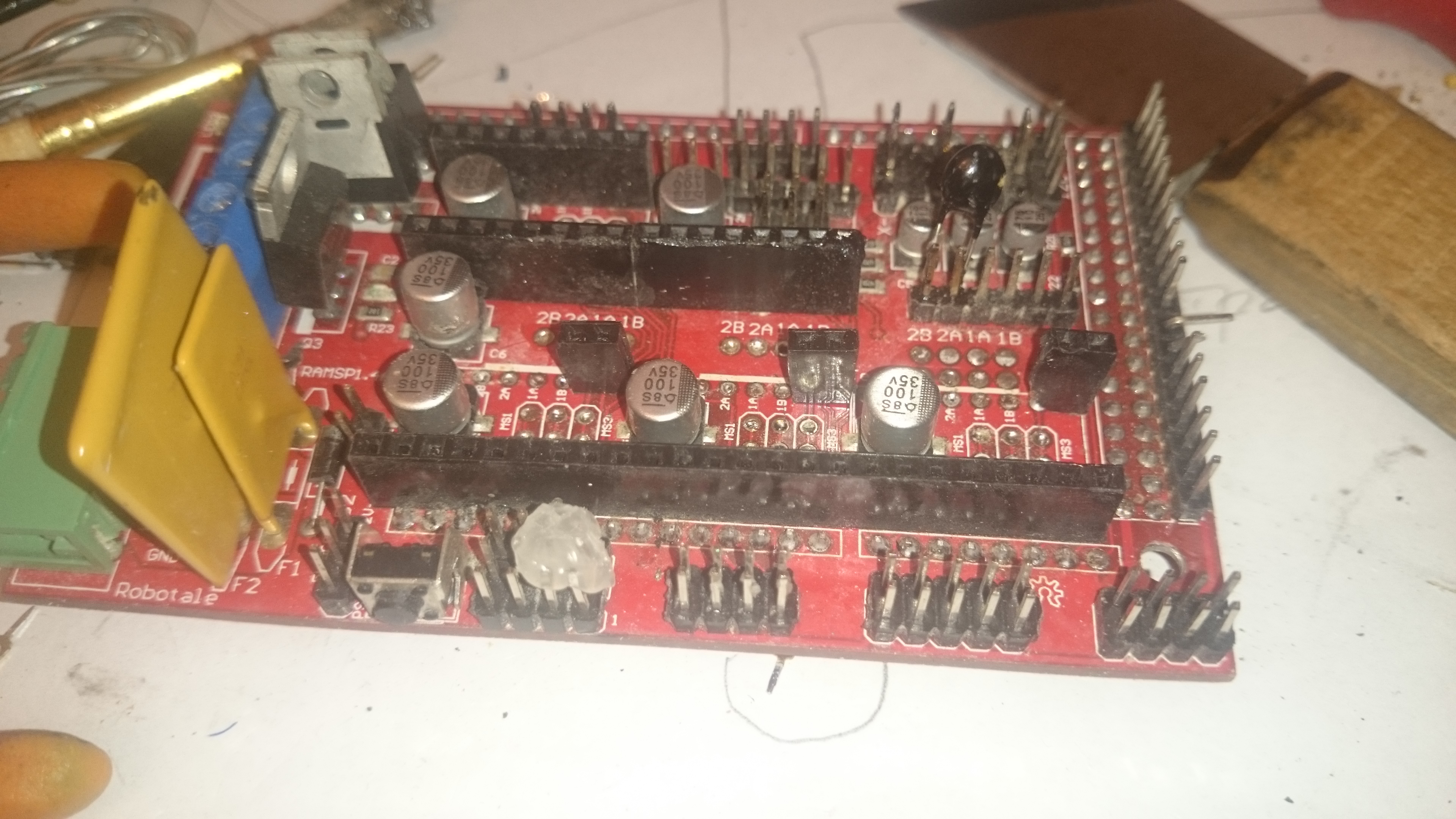

Третий день паяю эти провода...
Выпаял лишние контакты с платы, чтоб не мешались
DSC_0058.JPG (6860 просмотров) <a class='original' href='./download/file.php?id=76108&mode=view' target=_blank>Загрузить оригинал (2.71 МБ)</a>
Концевики в экране с самой платы:
DSC_0062.JPG (6860 просмотров) <a class='original' href='./download/file.php?id=76110&mode=view' target=_blank>Загрузить оригинал (2.88 МБ)</a>
На шаговики тоже от самих драйверов завожу с экраном:
DSC_0064.JPG (6860 просмотров) <a class='original' href='./download/file.php?id=76111&mode=view' target=_blank>Загрузить оригинал (3.15 МБ)</a>
Закончил с пайкой разъёмов, временно припаял вторые, немного заземлил и замотал лишнее скотчем:
DSC_0147.JPG (6860 просмотров) <a class='original' href='./download/file.php?id=76112&mode=view' target=_blank>Загрузить оригинал (3.04 МБ)</a>

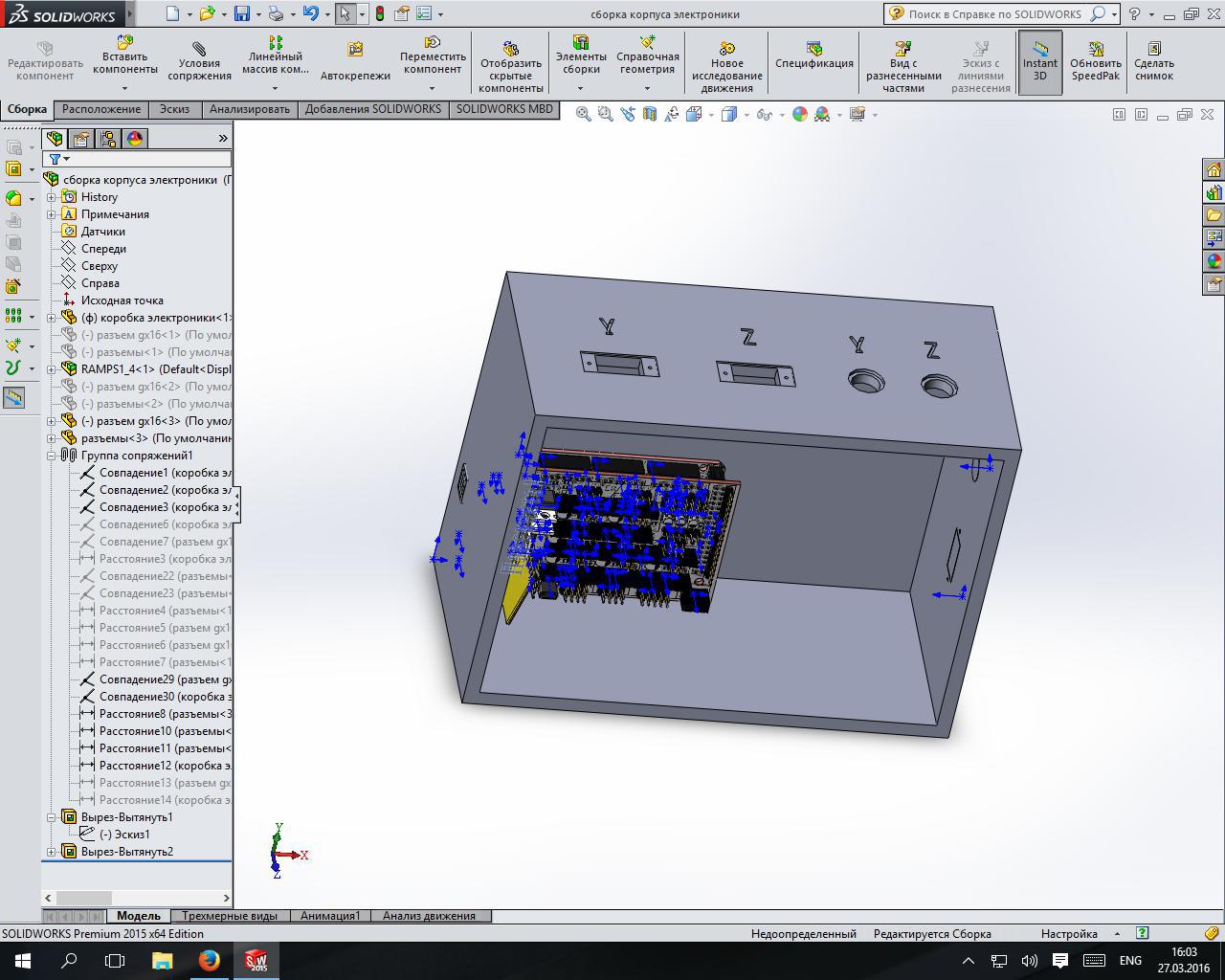

Как распаяю на станке все кабеля, буду резать такой корпус:
photo_2016-03-27_18-50-56.jpg (6860 просмотров) <a class='original' href='./download/file.php?id=76113&mode=view' target=_blank>Загрузить оригинал (156.91 КБ)</a>
DSC_0059.JPG (6860 просмотров) <a class='original' href='./download/file.php?id=76109&mode=view' target=_blank>Загрузить оригинал (3.1 МБ)</a>

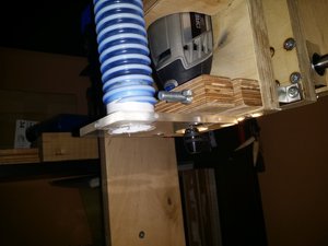

Привет!

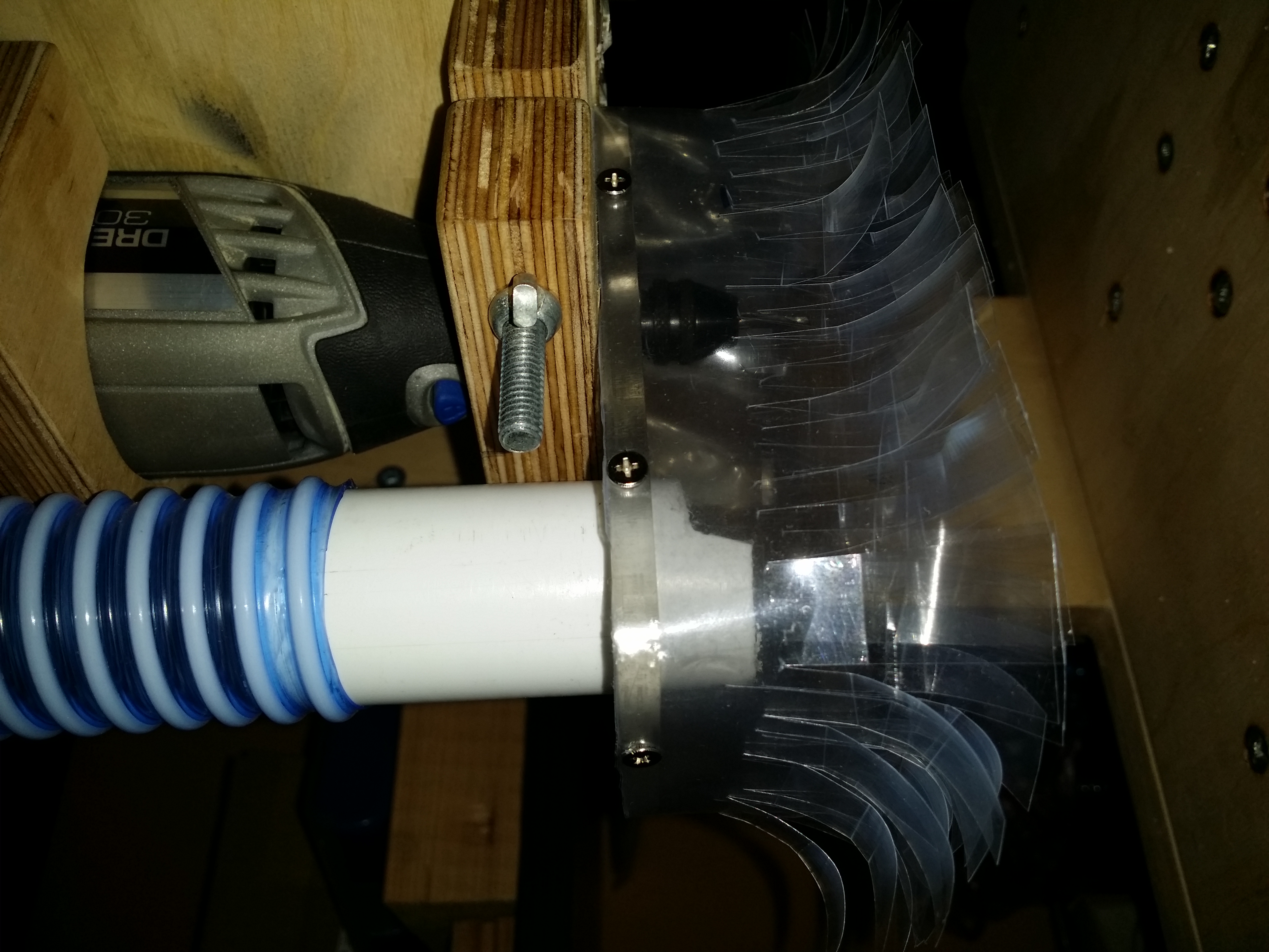

Только теперь заметил на ютюбе, что ты циклона запускал своего.
Гофра электрическая не совсем подходящая. У меня она свистела как дура.
Я купил гофру сантехническую Д32, что бы внутренняя стенка была гладкая.
Вот такая. (фото ещё старого станка)
20150522_212222.jpg (6127 просмотров) <a class='original' href='./download/file.php?id=79549&mode=view' target=_blank>Загрузить оригинал (2.76 МБ)</a>
20150526_203325.jpg (6127 просмотров) <a class='original' href='./download/file.php?id=79550&mode=view' target=_blank>Загрузить оригинал (2.71 МБ)</a>
