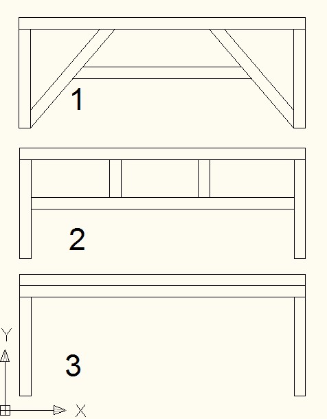

Итак, господа, прошу совета.
Строю основание для станка. Раму. Солидворк еще не освоил – поэтому вот скан окна автокада.
Итак, первый (верхний рисунок) – то, как задумывалось. Однако в процессе практического воплощения выяснилось, что относительно ровно отрезать перпендикулярно профильную трубу на 80 болгаркой можно, а вот под углом – это как повезет. И подгонять потом, чтобы все ровно стыковалось – тоже задача для «наколенного» изготовления не из легких.
Поэтому было решено пересмотреть конструкцию. Это уже рисунок второй. Я бы сказал – самое распространенное решение у нас здесь на форуме.
Поскольку ключевой вопрос здесь в том, чтобы избежать провисания стола в центре, появился логичный вопрос – не лучшим ли решением будет просто прикрепить к верхнему профилю стола еще один – это третий рисунок. При таком размещении можно будет скрепить эти два квадратных профиля по всей длине их соприкосновения и получить нечто навроде двутавровой балки.
В общем, вопрос в следующем: какая из двух этих конструкций будет прочнее?

Вячеслав, ПЕРВЫЙ - более жесткий. Только не хватает в самом низу перекладины, которая свяжет ноги меж собой. Если ее добавить, можно будет плюхнуть в центр 300 кг и прогиб будет минимальный. А без соединения ножек (или без крепления их к полу), ноги будут немного разъезжаться в стороны.

Е-мае. Я ж пишу - первый отпал, так как его тяжело реализовать моим инструментом на сегодня. Выбор стоит между вторым и третьим вариантами.

Славян. При определенной сноровке и под углом можно отрезать ровно. А что бы не гадать, уголком отметь направляющие для реза с четырех сторон. По крайней мере мне удавалось в 0.05 по погрешности уложиться, при отрезе УШМ с диском 0.8 толщиной. Потренируйся, практика лишней не будет, и городить не придется.

Болгарки нет под углом отмахнуть? Ну я даже не знаю тогда, что советовать. 2 и 3 только для небольших нагрузок. Думаю, 3 из них лучше, только нижнюю перекладину все равно придётся сделать промеж ног
