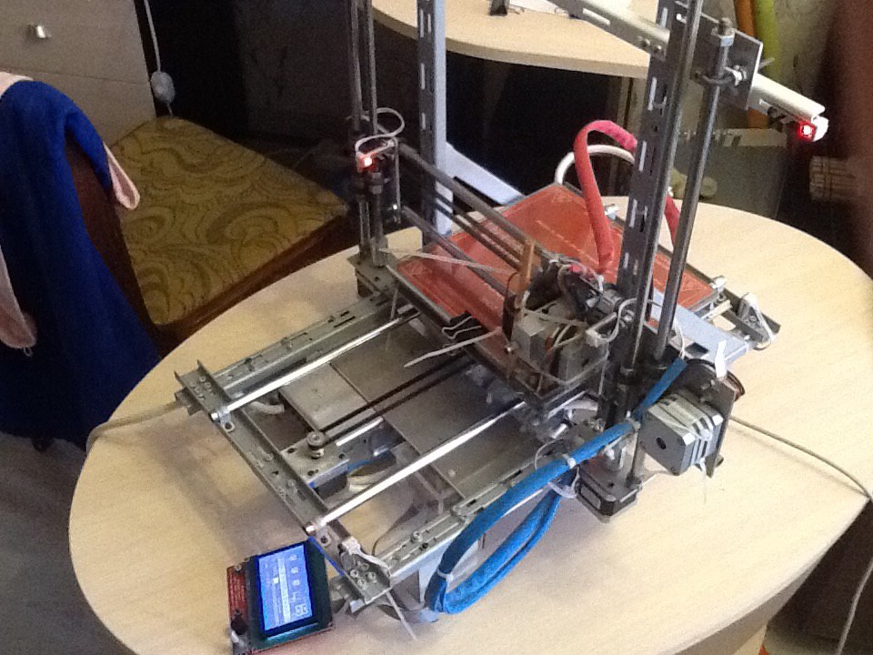

Здравствуйте, появилась необходимость в переделке 3д принтера в фрезерно - граверный станочек, прошу помощи и подсказки в выборе ПО и прошивки под фрезер. 3Д принтер собирал сам два года назад на Arduino 2560 с Ramp 1.4, рабочая площадь 200*200*200.
Будьте добры подскажите реально ли переоборудовать и как это сделать, каким ПО пользуетесь для управлением станка?
Re: 3D принтер/Фрезерный по пластик/дереву [200*200]
Фотки в студию и тогда подскажем

Фотки чего? принтера? Механическая часть принтера пока не интересует, понимаю что привода и жёсткость для фрезера должны быть немного другими, интересует ПО, прошивка, пока эксперементирую с закреплённым карандашём и рисованием))

student_57 писал(а):Фотки чего? принтера? Механическая часть принтера пока не интересует, понимаю что привода и жёсткость для фрезера должны быть немного другими
Сморю я на фото и думаю, что принтер лучше оставить в покое.

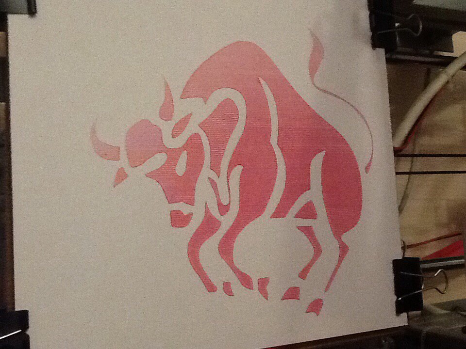

При помощи постпроцессора в моей теме можете создать G-code (УП) для принтера. И испытать. Вставить в repetier-host и подать на печать.
Но я предварительно модиффицыровал прошивку Марлин для оси Z. что бы могла опустится головка ниже "нуля" (хотя я по всем осям потом изменил значения минимумов на значение максимумов с отрицательным знаком; это дало возможность управлять осью не используя датчики конечного положения - home)

Спасибо большое, все работает благодаря вашим подсказкам!!!!)))))
Делаю чертеж в арткаме, создаю в ней УП, сохраняю и кидаю УП в репит-хост. Вместо головы 3Д принтера закрепил ручку, пробовал рисовать все работает, так же пробовал прогонять в холостую фрезеровку, то же все работает!))))

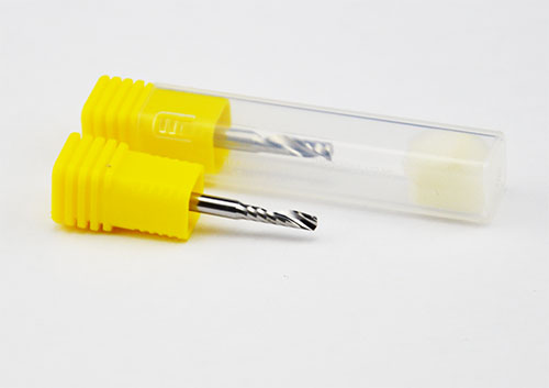

Ребят подскажите какие фрезы заказать для резки пластика, оргстекла и дерева... Желательно с фото.
Я вот такой пользуюсь http://carbidetools.ru/frezy-koncevye-o ... 175mm.html
1F_3175.jpg (8138 просмотров) <a class='original' href='./download/file.php?id=75004&mode=view' target=_blank>Загрузить оригинал (34.27 КБ)</a>
По оргстеклу
Так-же почитай по поводу рекомендаций фрезеровки пластиков: Re: Помогите выбрать инвертор на 1000 Гц #27 п.с. на заголовок темы не обращай внимание :-)

Спасибо! Почитал, какое качество резки у вас получается с однозаходной фрезой на акриле? Думаю взять себе такую... Еще вопрос по поводы фрезы Кукуруза, можно ли ей резать фанеру или для дерева что то другое подойдет лучше?
